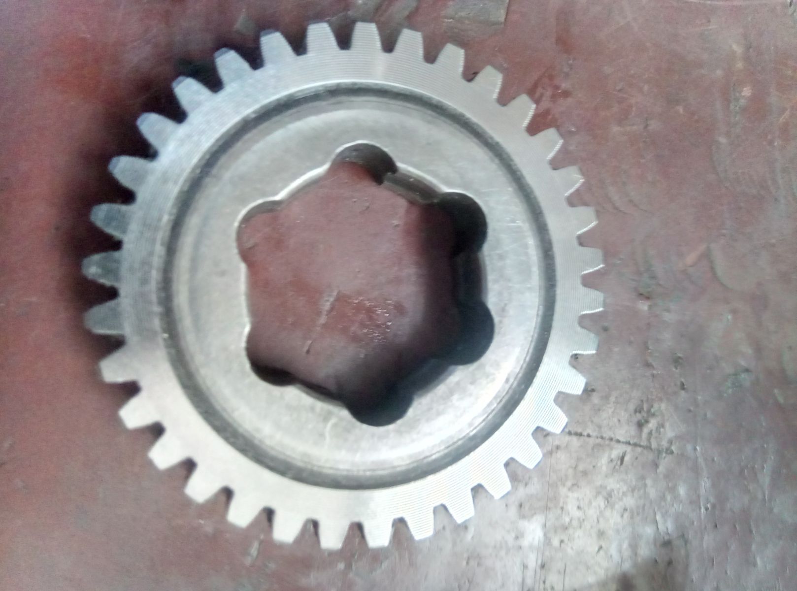

    Nun geht es wieder im Text weiter. :) Ich habe mir einfach ein DDR- Zahnrad aus der Kramkiste gegriffen und versucht es an der Planfläche abzudrehen. Genauso wie beim 6000er Lager war das mit einer HM-Wendeplatte kein Problem. Die Idee dahinter ist das 6000er Lager durch ein 6200er Lager zu ersetzen, und damit die eventuelle Durchbiegung der Festradwelle zu verringern. Wenn ich das 6200er Lager Außen etwas runterdrehen kann ( 29 bis 28mm), und dann den Außenring von 9mm Länge auf 8mm abplane, kann ich die Distanzscheibe weglassen, und das Lager rutscht dichter an die Belastungsstelle. Den Außendurchmesser möchte ich verringern da an der Stelle das Motorgehäuse eh nicht so stabil ist.
