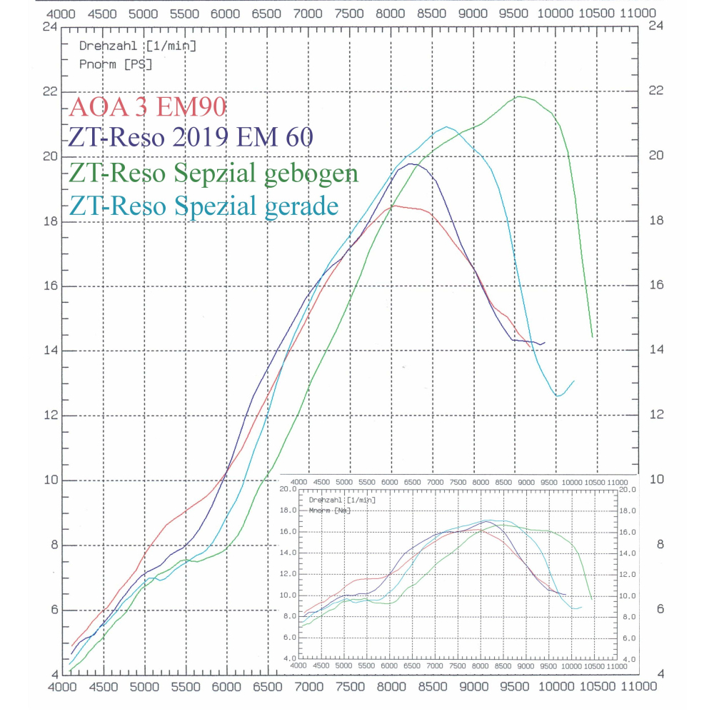

Im Shop von ZT-Tunining steht der Zylinderkit mit Leistungskurven. Die passende Kurbelwelle ist auch bestellbar aber mMn ganz schön heftig vom Preis her.
ZT 120N
Noch nie waren 20 PS billiger. So rum wird ein Schuh draus.
Wobei 220 für `ne KW jetzt auch nich soo teuer is. Da gibt es echt andere Kaliber...
