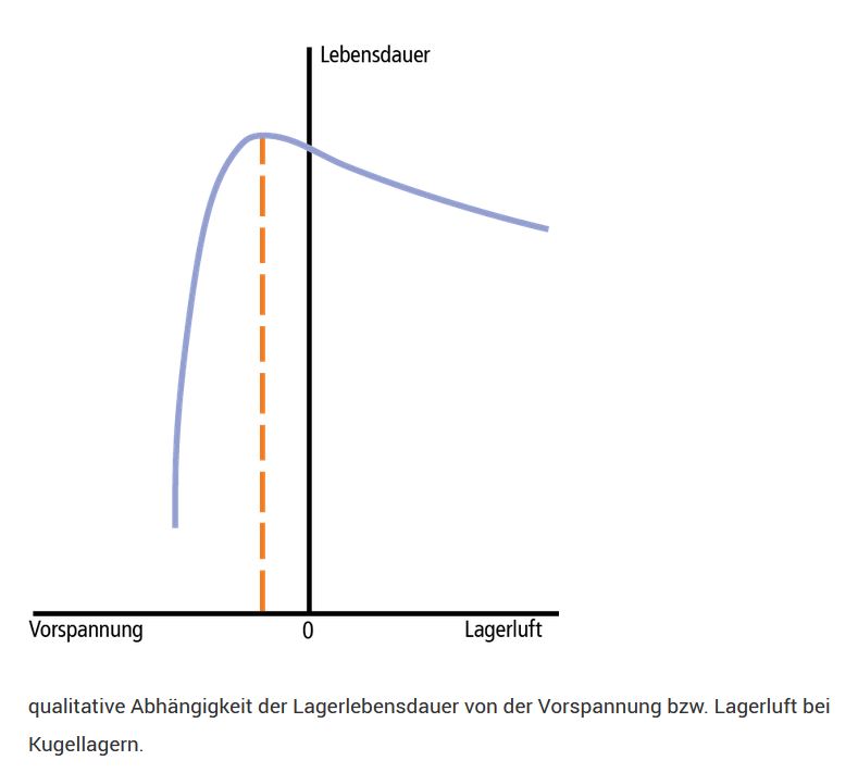

  • Die Lager müssen der Passung angepasst werden um die Lastzone von 150grad zu erreichen. Soll heißen viel Untermaß mehr Lagerluft, wenig Untermaß weniger Lagerluft. Pauschal immer C3 bzw C4 zu verbauen ist leider ein hartnäckiger Glaube.
    Wer das beachtet hat auch keine Problem mit Gehäusen welche nur 2/100 Untermaß haben.
    Fachwissen aus dem Wälzlagerkurs.

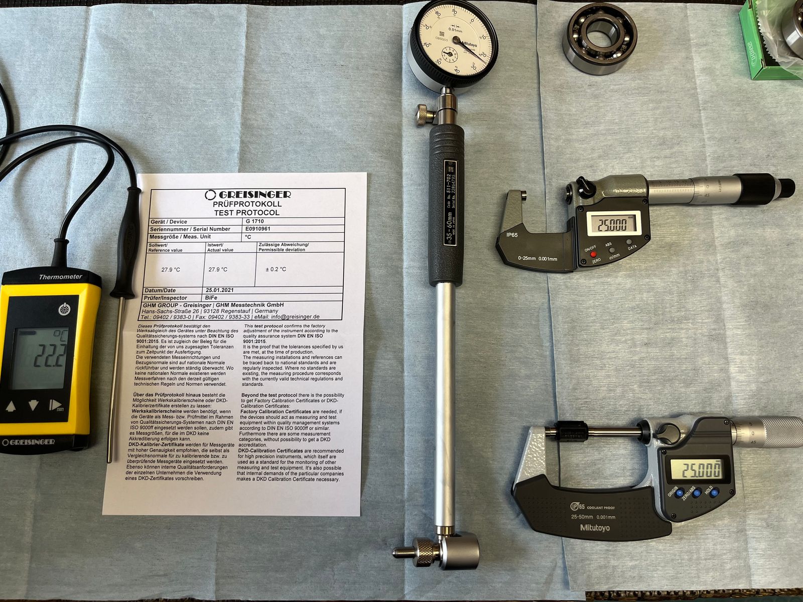

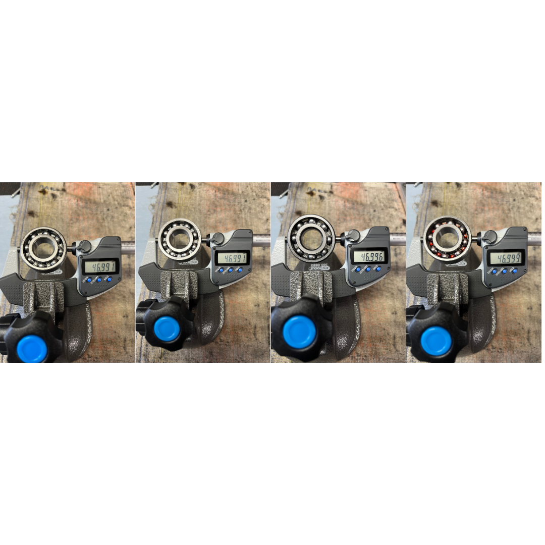

  • Das ist so nicht ganz richtig. Auch das Lager wird Zusammengedrückt/Gedehnt je nach Passung. Umso größer die Lagerluft umso leichter lässt sich das Lager auch stauchen umso kleiner umso formstabiler ist auch das Lager. Deshalb wird die Lagerluft an die Passung von Gehäuse und Welle angepasst. Drückt das beides zu viel auf das Lager verringert sich die Lagerluft und die Lastzone von 150grad wird überschritten. Das Lager nimmt Schaden, genauso verhält es sich wenn die Lastzone unterschritten ist da ist der Schaden dann aber eher punktuell.
    Wer das nicht glaubt nehme sich eine Bügelmessschraube (0,001mm) und messe das Lager im Außendurchmesser vor und nach dem Montieren auf der Kurbelwelle.
    Lager in CN oder C2 können einen Lagersitz mit kleinem Untermaß noch nutzbar machen.
    Das ganze ist zwar in unseren Minimotoren nur wenig zu spüren aber umso größer das Lager umso wichtiger ist es darauf zu achten.
  • Du betrachtest immer nur das Lagerspiel. Dem Außenring des Lagers ist egal wie viel Lagerluft vorhanden ist. So lange dort ein Spiel ist, verhält er sich immer gleich. Die Presspassung bleibt also egal ob C3 oder C4 immer gleich gering wenn der äuẞere Lagersitz nur 0,01 mm Untermaß hat.
  • Nein eben nicht. Lesen und verstehen. Wenn du am Innenring auf das Lager drückst drückst du das Lager zum Teil auf!
