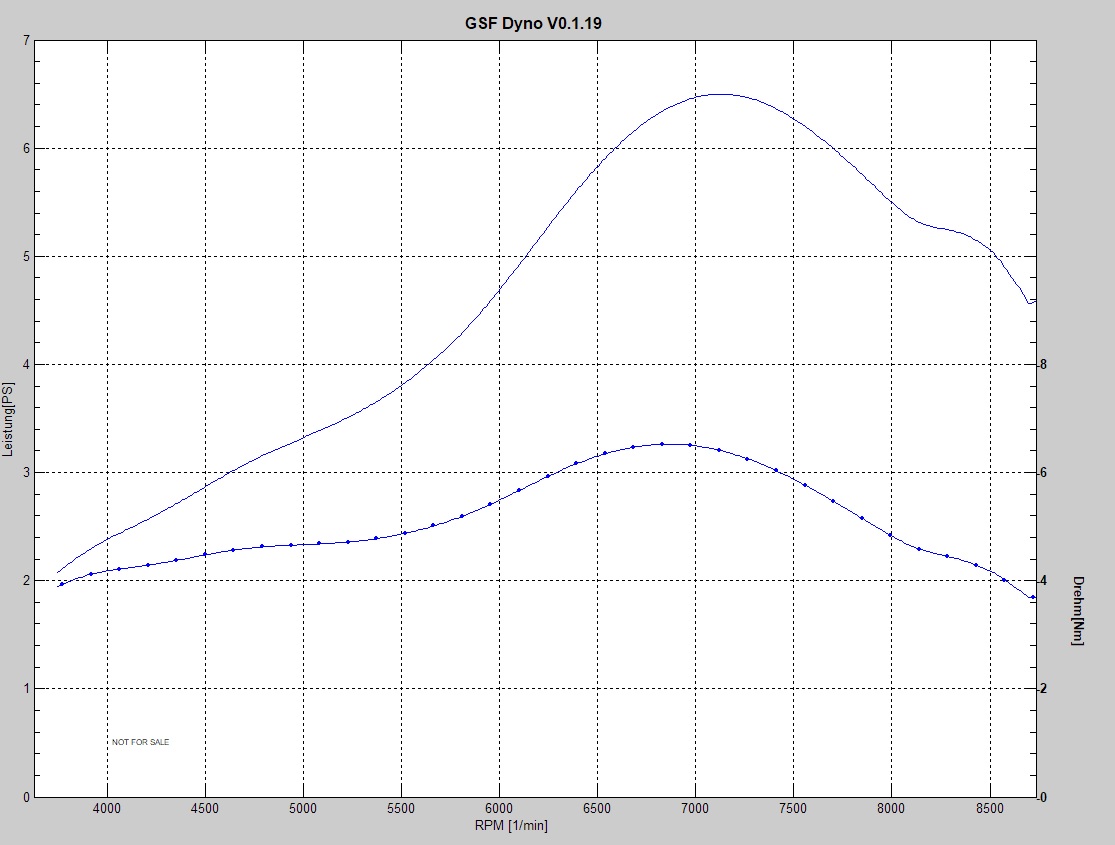

  • Der LT60 Pro hat seine Einfahrphase nun hinter sich und ich bin ihn heute ausgefahren. Der Zylinder läuft sehr sehr ruhig und geschmeidig, da macht absolut nichts irgendwelche Geräusche. Obwohl er noch zu fett läuft kann ich schon ab 3500U/min. im letzten Gang den Hahn voll aufdrehen und er beschleunigt sauber durch. Das aufweiten vom Endstück hat im mittleren Bereich gefühlt etwas mehr Kraft gebracht.
    Originale Ansaugung, Bingvergaser, Krümmer mit 340mm und die Engstelle aufgeweitet. Auf meiner Teststrecke war ich auch noch bevor ich nach Hause bin.
    Noch nicht ganz die versprochene Leistung, aber das sehe ich entspannt. Der Bing klaut ein bisschen Leistung, und die Abstimmung ist noch dermaßen Fett das es hinten nur so raussabbert und bei Vollgas schon fast eine Nebelwand auf der Straße steht. Außerdem hat der Zylinder jetzt erst 250km runter. Wenn alles ordentlich abgestimmt ist legt der Zylinder schon nochmal zu.
  • Das sieht doch mit deinen verwendeten Anbauteilen sehr gut aus. Serienleistung schon bei 5000 Touren , und überdreht auch noch recht weit.:thumbup:
    Ich würde mit den Anbauteilen sogar denken das der 50er pro da noch besser abliefert.
  • Ich bin auch jetzt schon echt zufrieden. Obwohl ich bis zum Schluß skeptisch war aufgrund der Lobhudelei! Irgendwo wurde mal der Vergleich zu einem zahmen 85er hergestellt, ist auch nicht so abwägig. Untenrum gewinnt klar der Hubraum, aber ab den mittleren Drehzahlen kommt das schon sehr nah ran. Morgen mache ich mit identischem Setup eine Messung mit verschlossenem Röhrchen vom Gegenkonus. Mal schauen wie der Zylinder reagiert. Dem GSO 50 hat das mit den gleichen Anbauteilen überhaupt nicht geschmeckt.
