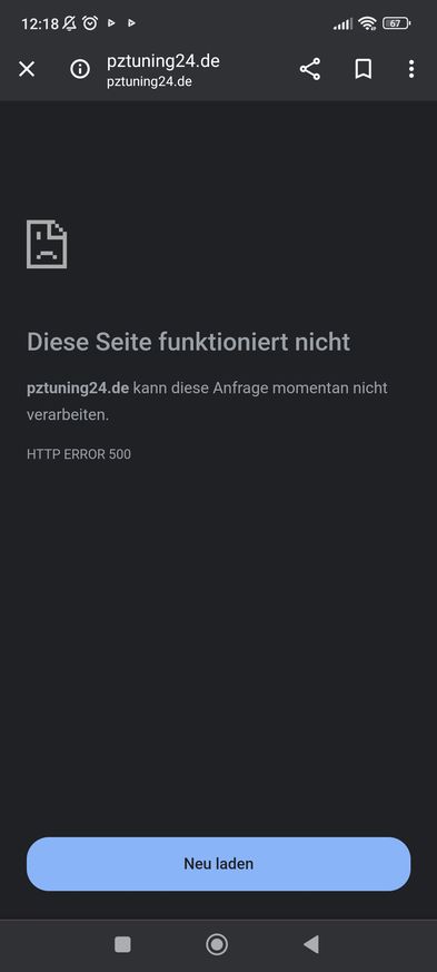

Schade bei mir will die Seite nicht laden. Wollte mir das doch so gerne auch mal Anschauen.

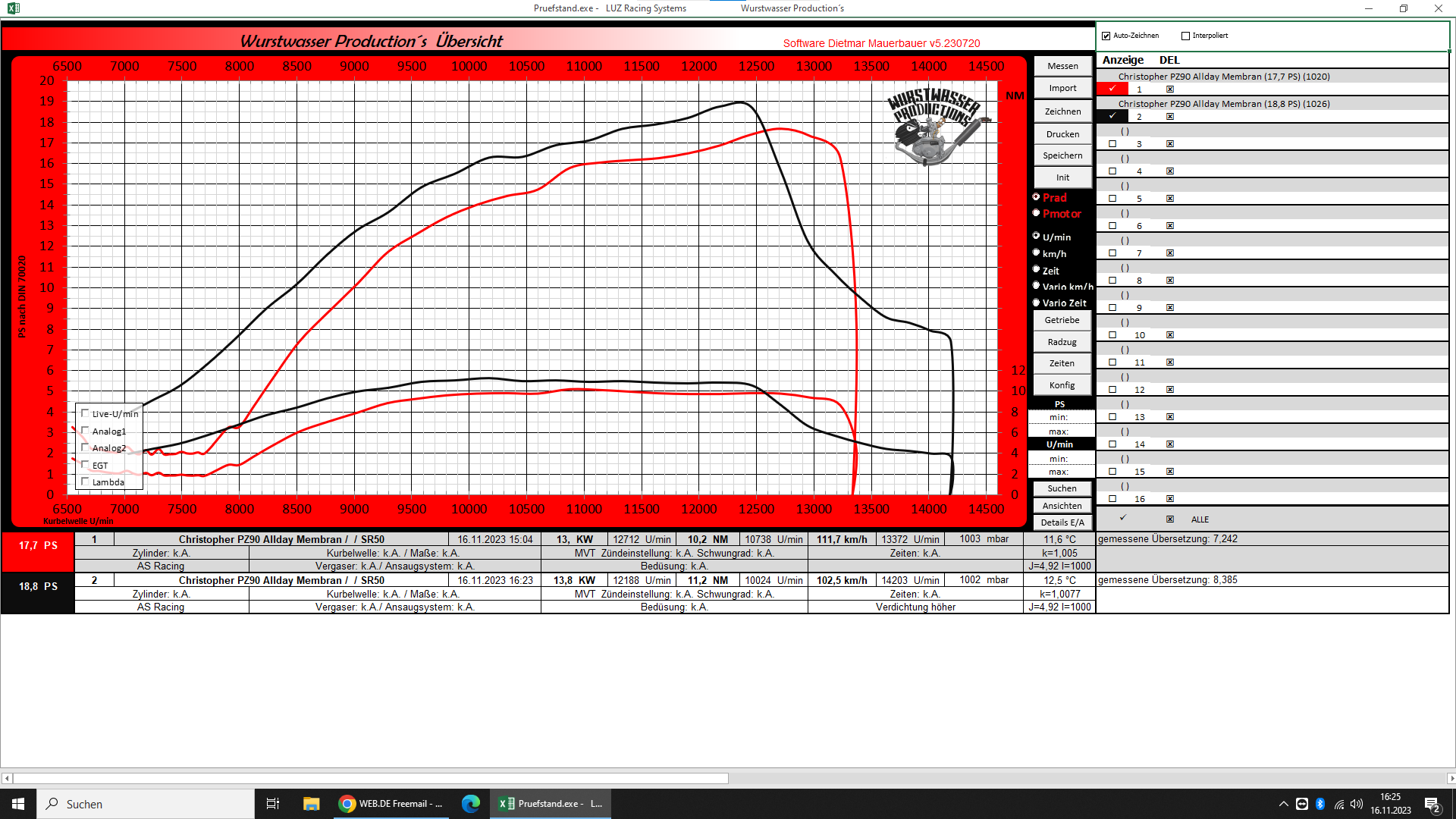

Anbauteile?
Das können aber andere Zylinder auch bei weniger Drehzahl. Bearbeitete Zylinder zu vergleichen ist auch wenig Aussagekräftig was die Basis so kann.
Wie es beim Reso 90 oder ZT90N gemacht wurde, bestellen, draufbauen messen. Das ist am vergleichbarsten.
Egal welche Anbauteile, das Drehmoment ist einfach lächerlich und dazu noch die schon genannte hohe Drehzahl.
Ja, ich habs auch gerade gesehen. Nicht wirklich schön aber wie Dieter schon sagte, bearbeitet ist das herzlich wenig wert. Wobei der sicher unbearbeitet auch nicht wirklich drehmomentstark war
Anbauteile?
30er PWK-Vergaser
AS-Racing Auspuff
MVT-Premium Zündung
K&N-Liftfilter (Leistungseinbuße mit Luftfilter knapp 1PS)
