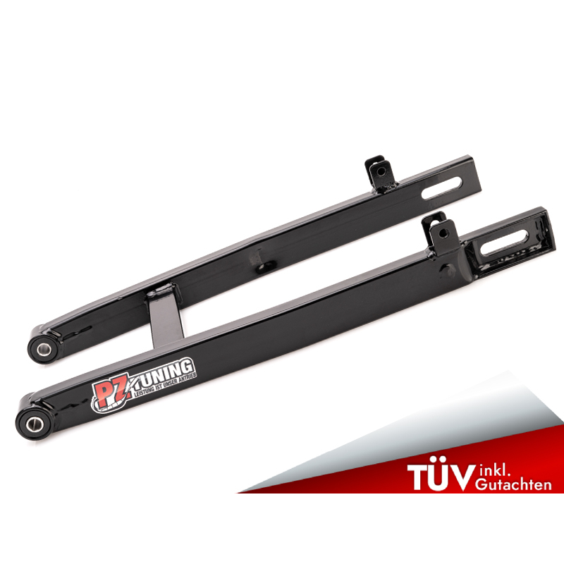

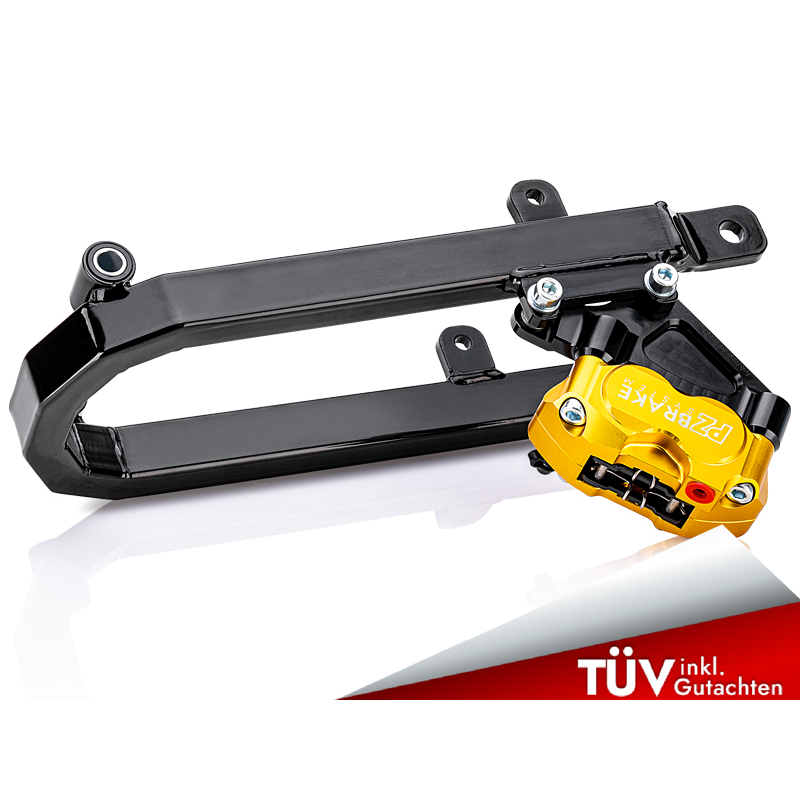

  • Dann gibt's noch etwas Neues was doch gar nicht so unpraktisch wäre wobei ich mich natürlich frage, mit welchen Bremssätteln, Adaptern und Bremsscheiben ich da randarf? Weil müsste doch reintheoretisch nochmal getestet werden, oder nicht?
    Kastenschwinge KR51 vorn mit Teilegutachten PZ-Tuning - Dein Simson Tuning Profi, 229,00 €
    www.PZ-Tuning24.de - Simson Tuning Es ist endlich soweit Unsere verstärkte Simson Kastenschwinge hat nun ei
    pztuning24.de
    Kastenschwinge Schwalbe KR51 hinten mit Teilegutachten PZ-Tuning - Dein Simson T, 189,99 €
    pztuning24.de
