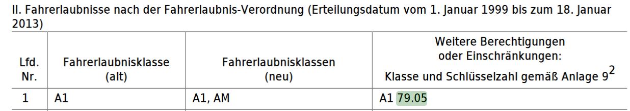

Die Schlüsselzahl 79.05. wurde nur vor 1980 bei der Führerscheinklasse 3 vermerkt.
Bei mir ist es nicht vermerkt , hab 2008 A1 gemacht.
Das stimmt so nicht was du sagst. Denn die Anlage 3 bezieht sich nur darauf, wenn man einen Alten Führerschein in einen neuen umtauscht. Ansonsten gilt weiterhin das Datum der Ausstellung der jeweiligen Fahrerlaubnis auh ohne Schlüsselnummer!
Dann musst dich ans Leistungsgewicht halten
Ich würde mal an deiner Stelle zur Führerscheinstelle gehen und wegen der fehlenden Schlüsselzahl 79.05 mal nachhaken.
Hast du später eine höhere Klasse A2/A erworben?
Dann ist die Schlüsselzahl nämlich auch nicht eingetragen.
Nein habe ich nicht. Auto kam später dazu.
Es gibt einen Bestandsschutz auf die vor dem 19.1.2013 erworbenen Führerscheine!
Ich habe mich bei einem Polizeibeamten darüber informiert.
Ausschlaggebend ist das Ausstellungsdatum der Klasse.
Somit ist das geklärt! -
Ausschlaggebend ist das Ausstellungsdatum der Klasse.Das ist soweit richtig, aber laut Führerscheinrecht, sagt nun mal die Schlüsselnummer 79.05 das nun mal keine Leistungsgewicht Begrenzung hast. Steht die nicht drin gild das mit dem Leistungsgewicht.
Daher meine ich auch, daß ich da auf der Führerscheinstelle nachhaken würde.
ckich gibs auf, man wirft hier lieber mit schwachsinnigem Halbwissen und irgendwelchen Aussagen aus dem ersten Google Suchergbenis um sich anstatt mal drüber nachzudenken was da geschrieben steht.
simmi_freak wenn du deinen A1 schein vor dem Stichtag gemacht hast darfst du das nach FeV fahren korrekt. Solltest du nach Jan/2013 nochmal einen Führerschein erworben haben und es wurde eine neue Chipkarte / Führerschein augestellt und da steht die Schlüsselzahl nicht din, solltest du dich dringend drum kümmern! Ist das noch eine Chipkarte die vor Jan/2013 ausgestellt wurde, steht es logischerweise nicht drin und muss es auch nicht. Sollte dein FS mal auslaufen dringlichst darauf achten das die Zahlen drin stehen.
Alles recht haben nutzt dir nix wenn dich der nette Polizist nicht weiter fahren lässt weil er der meinung ist du dürftest das nicht. Recht haben und recht kriegen sind zwei unterschiedliche sachen.
Genau
Ich habe heute nochmal mit einem anderen Beamten zur Messe in Erfurt darüber gesprochen:
Es wird kontrolliert wie der Zustand der Klasse zur damaligen Zeit war! Demnach gibt es keine Probleme!
Jetzt stimmt deine Aussage.
Eben noch mit zwei Poizisten gesprochen. Aussage: Es wird nur nach dem Datum des Führerscheinerhalts geachtet (was auf deiner ChipKarte eingetragen ist) Die Nummern wuren anscheinend nicht immer dort eingetragen, würden daher auch keine große Rolle spielen. Wichtig ist nur das eingetragene Datum bei den Fahrzeugklassen. Danach wird gesehen.
