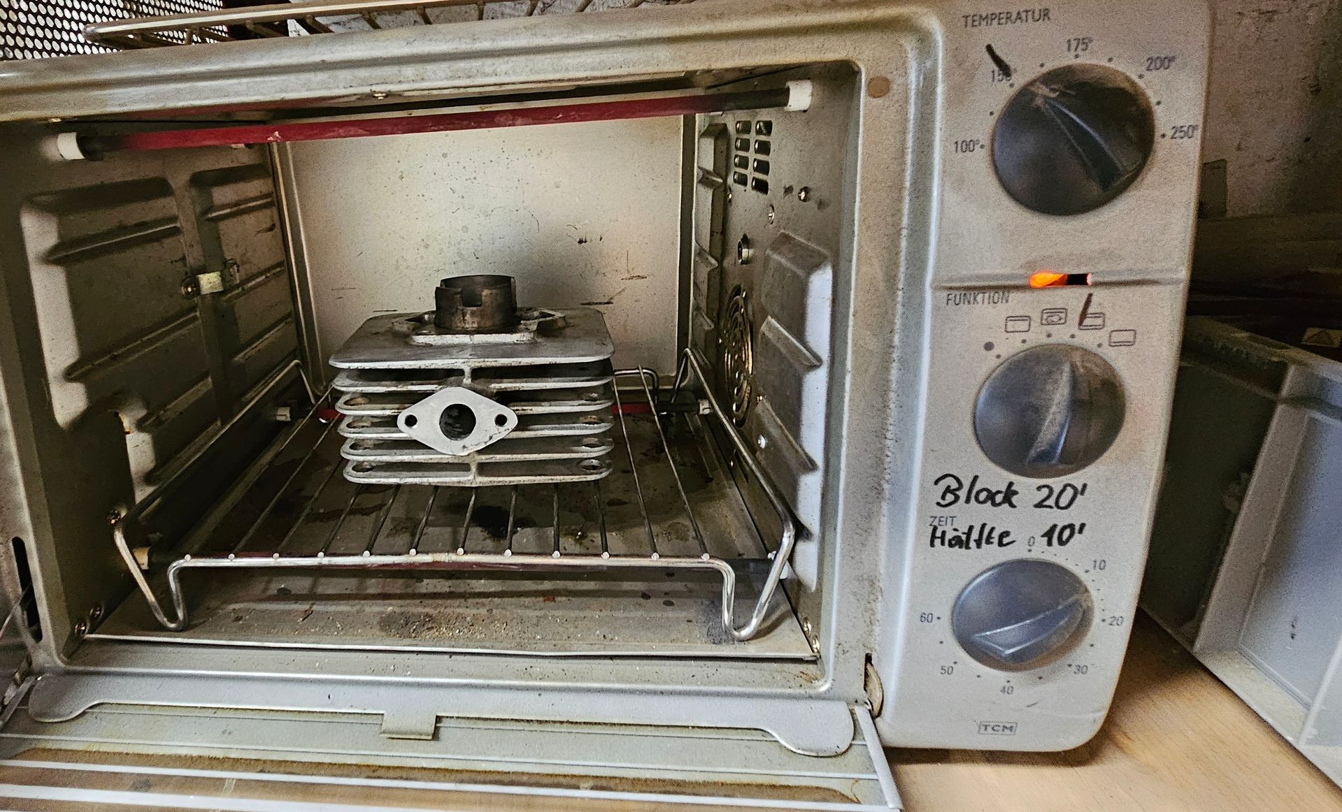

  • Ich nutze einen Mini Backofen dafür.
    Kam mal als B Ware glaub 65€ und da wird wirklich alles gleichmäßig warm.
    Herdplatte fand ich immer rotz
  • Habe mehrere tausend Motoren mit Herdplatte / Heißluftföhn gebaut... geht problemlos. Habe jetzt nen "größeren" Mini Backofen für die neue Werkstatt. Geht schneller, gleichmäßiger und Effizienter.

  • Die einstellbare Temperatur am Ofen sagt nichts aus. Weder erreicht der Ofen genau die Temperatur, noch wird das Motorgehäuse in absehbarer Zeit so heiß, wie die Luft im Ofen.
    Für nicht abgedichtete Lager gilt in der Regel eine zulässige Betriebstemperatur bis 120°C, entsprechende Schmierstoffe vorausgesetzt. Die kurzzeitige Montagetemperatur darf da auch mal etwas höher liegen, aber in der Regel sind solche Temperaturdifferenzen garnicht nötig.
  • Nutze auch einen kleinen pizza Backofen seit Jahren
    Ist Gold wert und erwärmt alles schön gleichmäßig und ziemlich effizient
    Herdplatte dauerte immer recht lange bis wirklich alles warm war

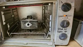

    Ich stell immer 150⁰ ein beim Ofen
    10min für Gehäuse Hälfte
    20 min für komplettes.gehäuse erwärmen bevor er gespalten wird
