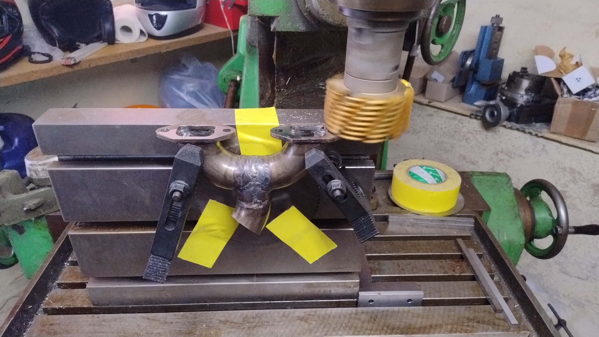

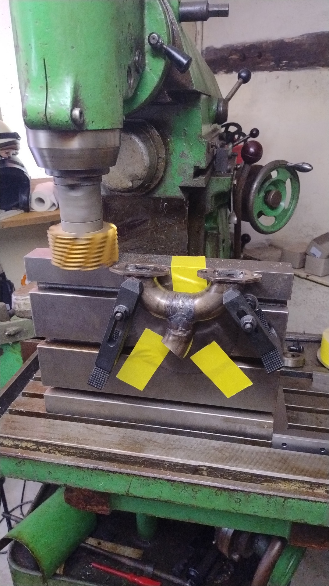

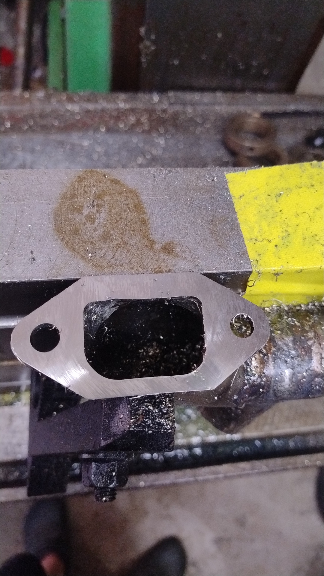

  • Aufspannung des Tages:
    Es geht immer mal mit Kleinzeug weiter. Der Krümmer ist jetzt auch geplant. An der Blechhaube bin ich noch nicht weiter gekommen.
