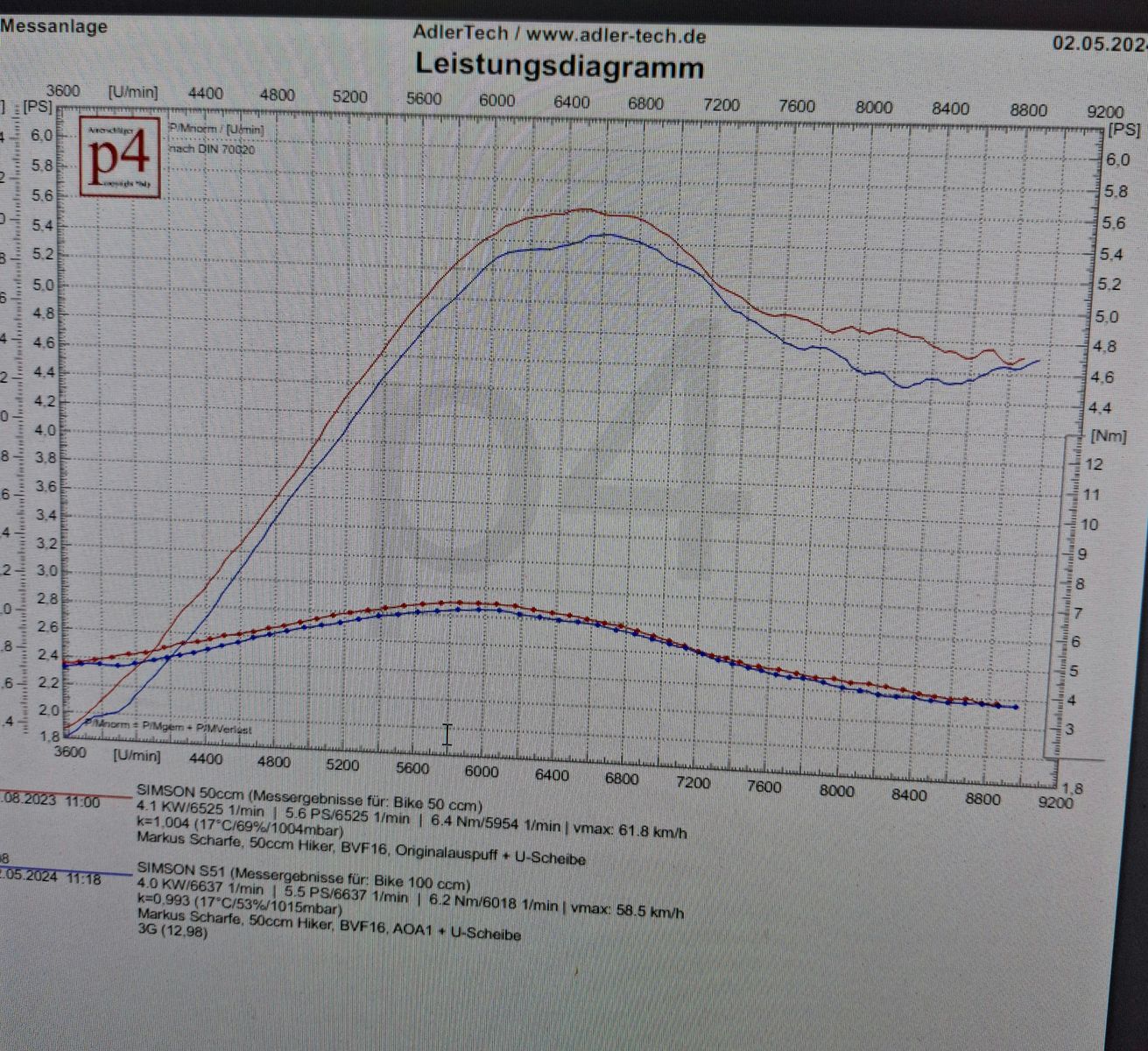

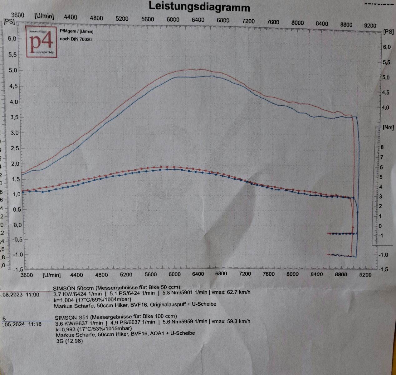

  • Hab zwei DDR Zylinder mit Hiker SZ laufen. Das Video hat es leider gelöscht aber hab die Kurven. Gehen beide absolut kräftig in der Mitte. Macht total Spaß. Mit 5 Gang und 14er Kettenrad noch besser.

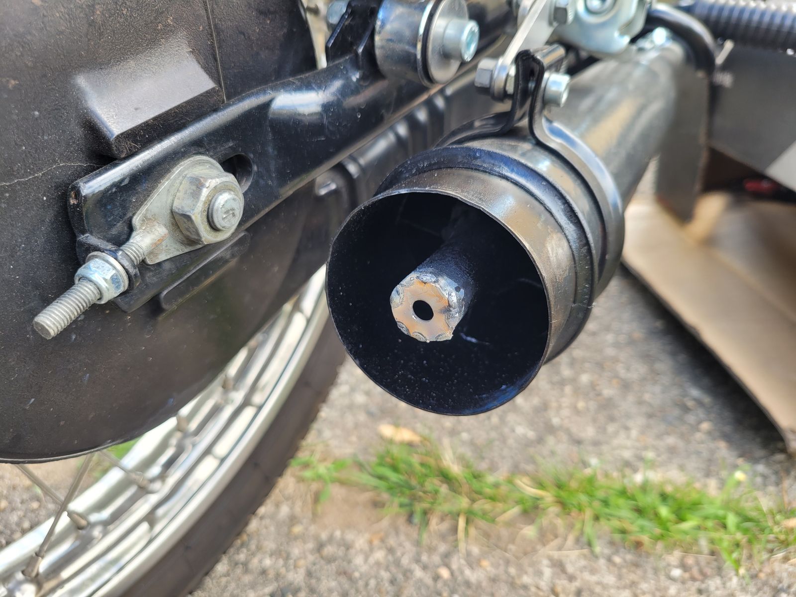

  • Einige verbaut. Die laufen super
    Alle mit original Vergaser und Ansaugung. Nur krümmer kürzen und Gegenkonusröhrchen zu quetschen. Läuft knapp 80 bei 70 kg Fahrergewicht. Untenrum wie DDR Zylinder und dann ab mittlerer Drehzahl deutlich kräftiger. Überdreht auch schön
