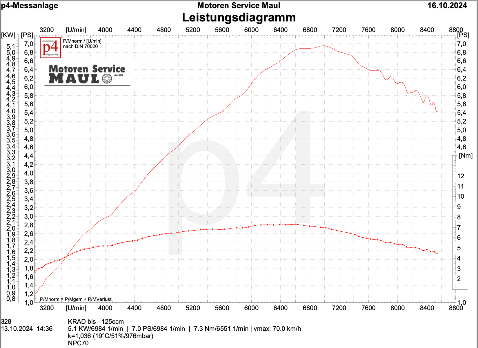

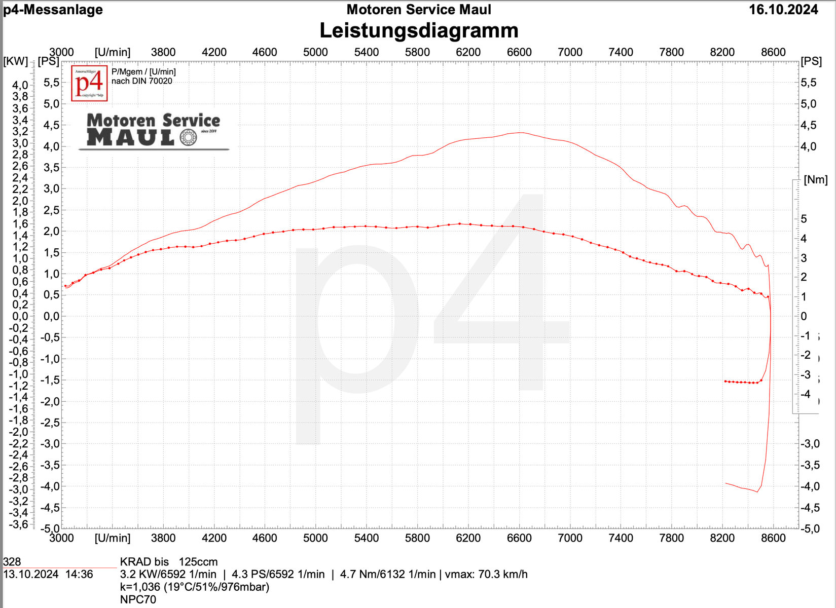

6,7-7 PS an der Kupplung. Diagram finde ich leider nicht mehr ![]()
Und welcher 70ccm NPC Zylinder, den mit der 50er Laufbuchse oder den mit der 53er Laufbuchse ?
Ich glaube bei den 70er NPC Zylindern ist das egal. Die Kanalgestaltung dürfte meines wissens die gleiche sein. Hatte damals den 70er mit 50er Buchse da und da sahen die Kanäle identisch zur 53er Buchse aus.
Bei den Almot Zylindern ist das aber genau anders. Da hat der mit der 53er Buchse völlig andere Steuerzeiten. Das wird ja in der Videoreihe gut erklärt.
naja die 7PS klingen ja schon sehr gut für ein Stino 70er der Legal ohne extra Gutachten und anderen Schnulli gefahren werden kann
