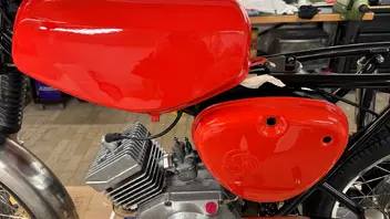

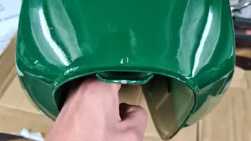

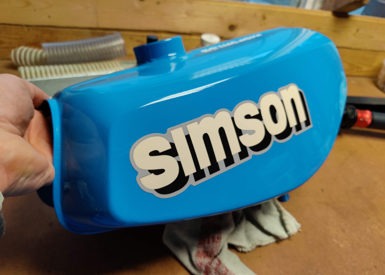

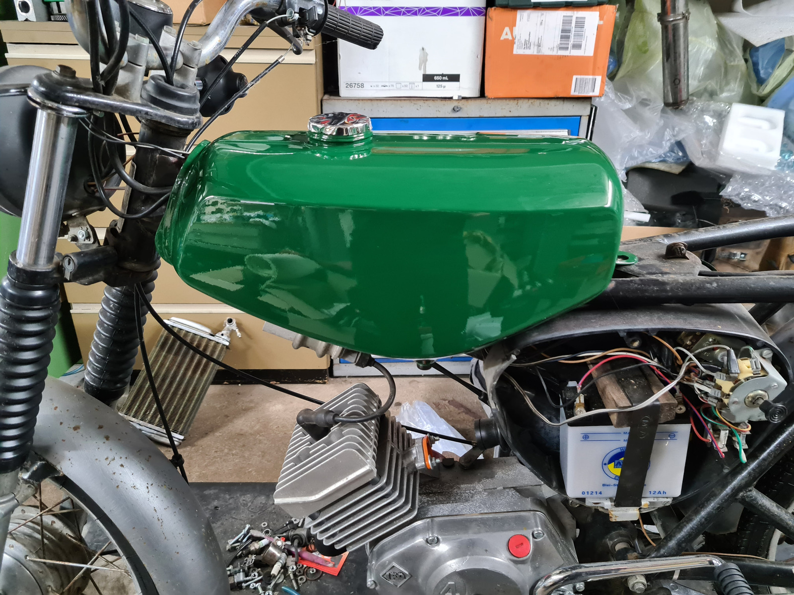

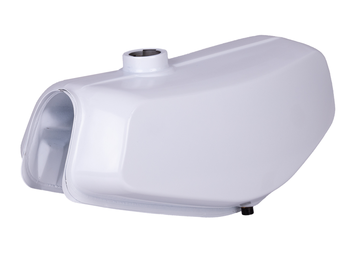

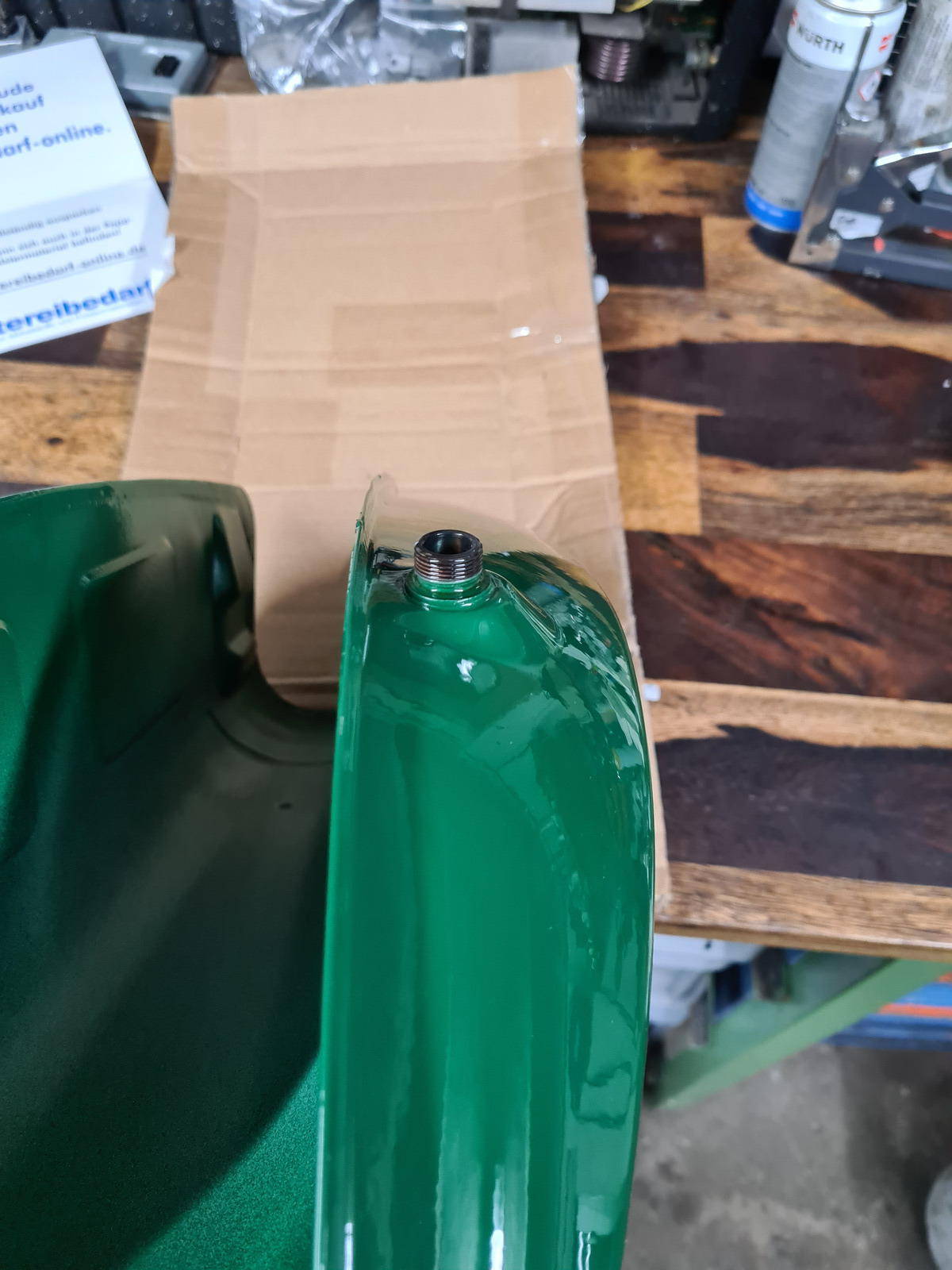

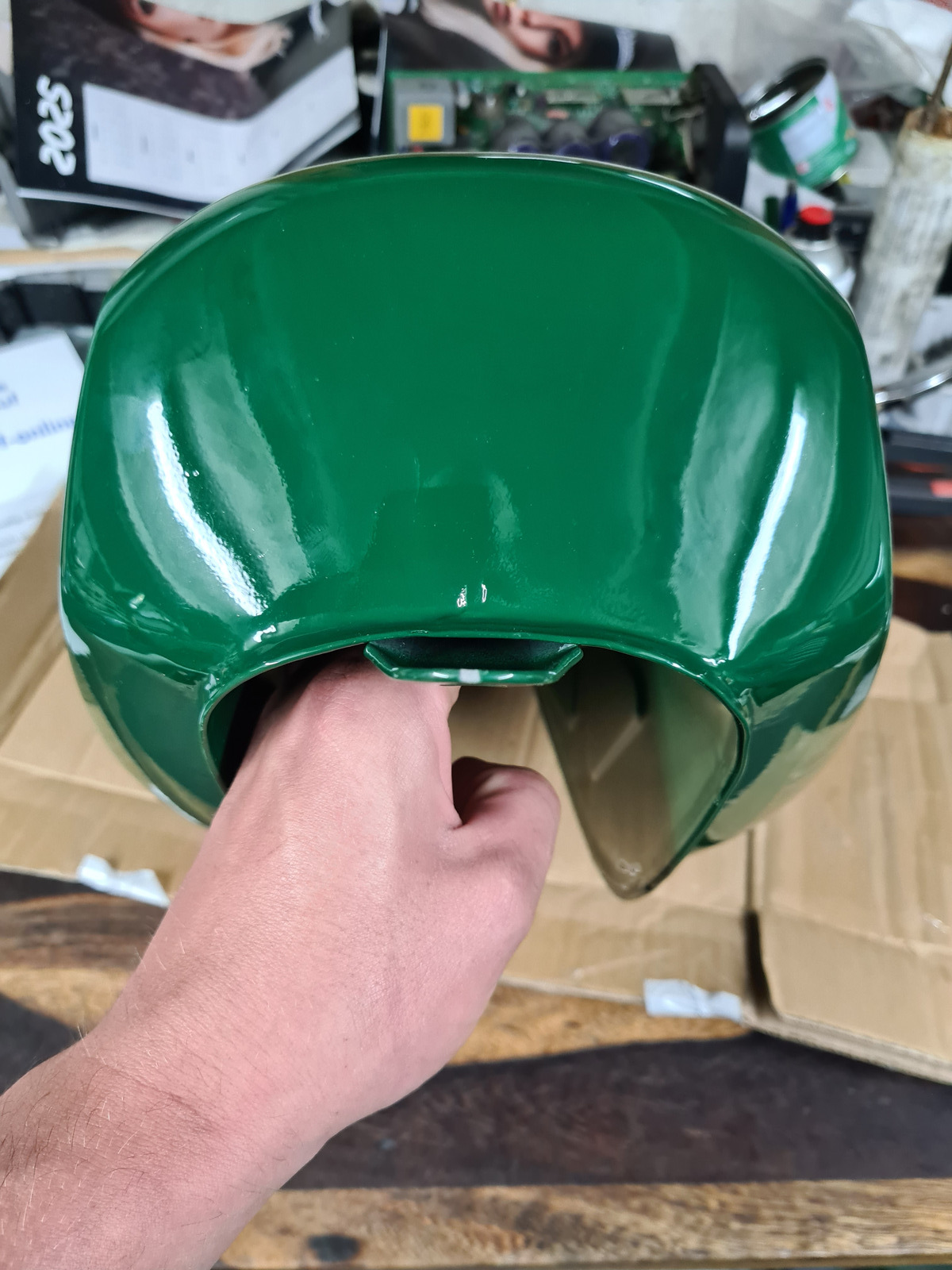

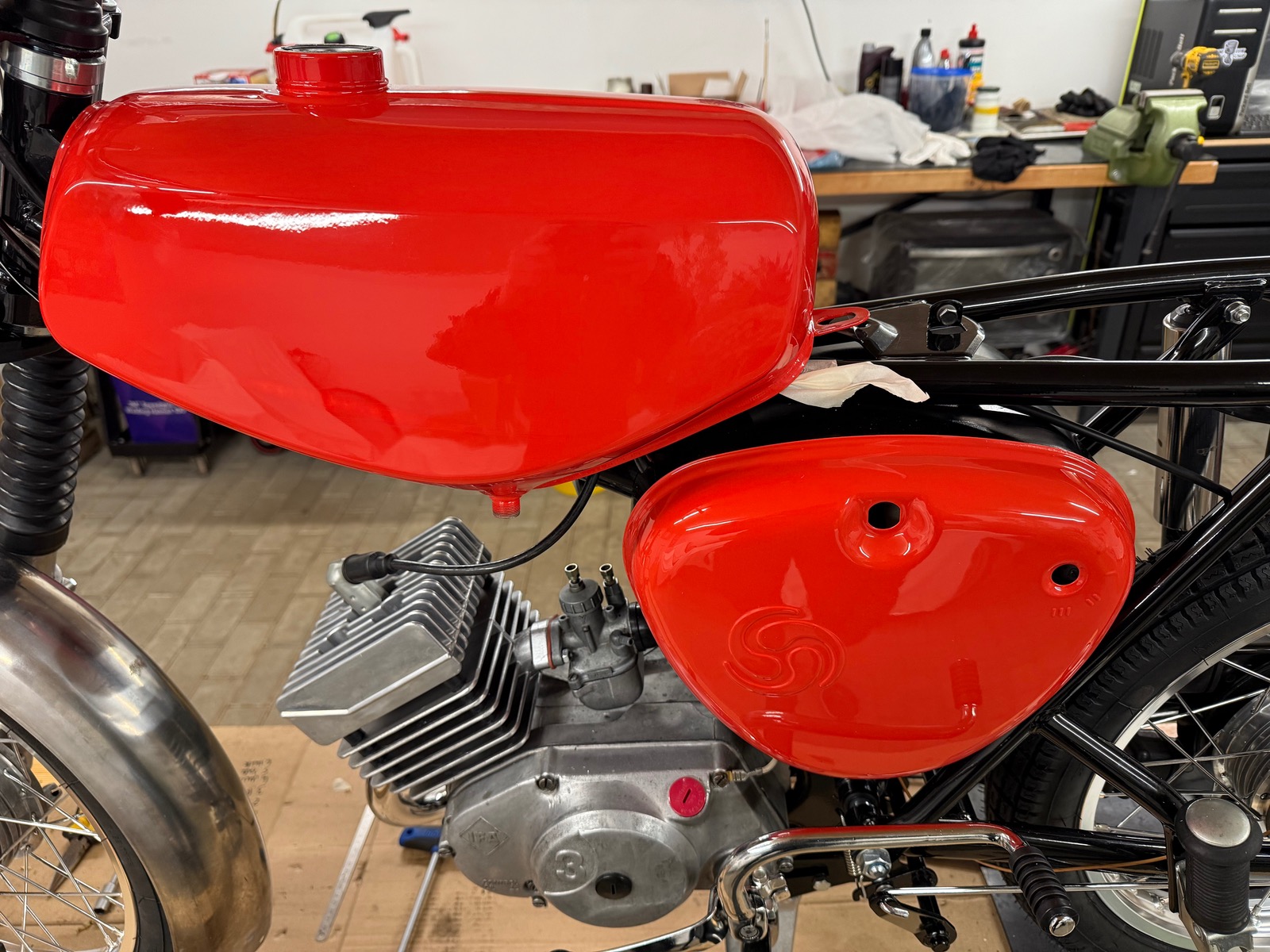

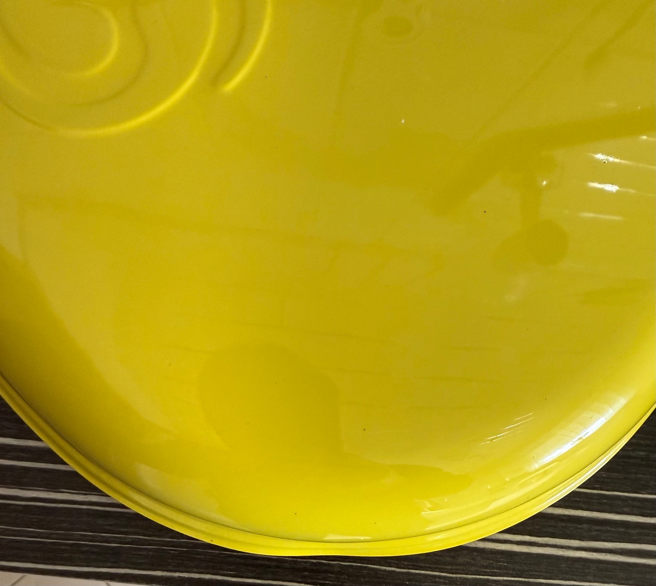

  • Erschrocken wie gut er passt. Der beste Nachbautank seit langem. Morgen mal genauer beäugen.
    Die sind schon seit langen so.
    Ich habe schön öfters FEZ Tanksets gekauft und dazu ein Schutzblechset in entsprechen der Farbe oder halt in Schwarz oder Silber.
    Gut sie haben keinen Wirbel, aber wenn der Rest passt, egal den kann man auch als Aufkleber dran machen zb. in matt transparent.

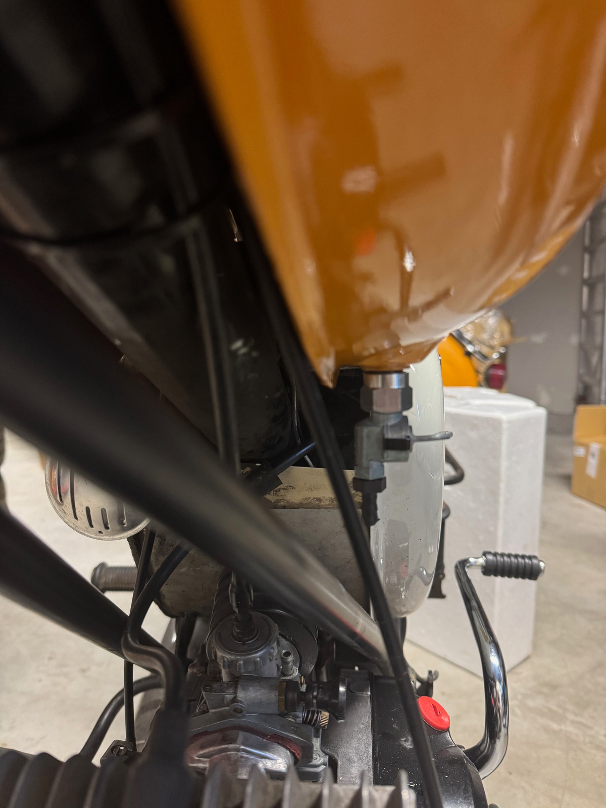

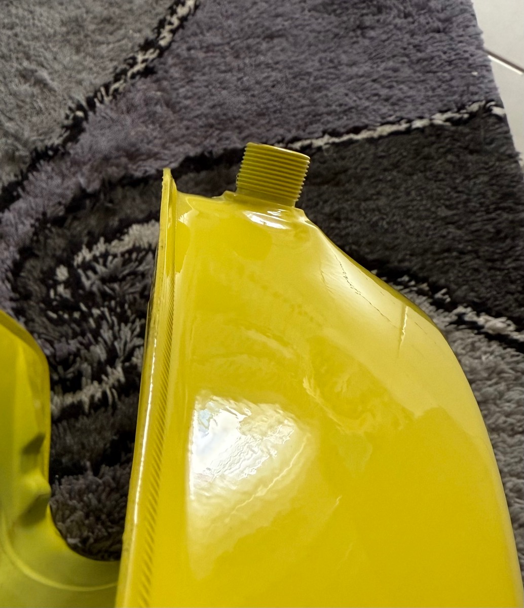

    Wenn man den saharabraunen oben siehe von Fero/MZA, der blanke Müll, so einen in rot durfte ich auch erst bestaunen......
    Wenn man nur den Gewindestutzen fürn Benzinhahn sieht <X warum den nicht gleich den in 45° Winkel........

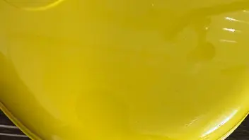

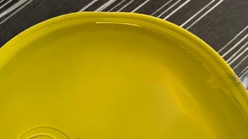

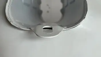

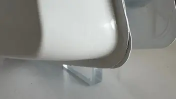

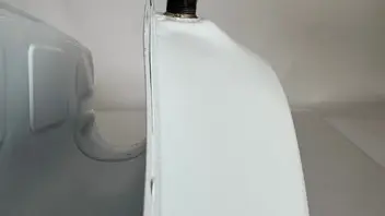

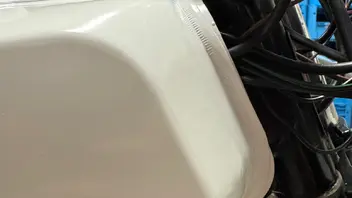

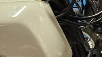

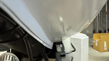

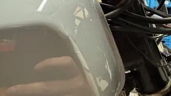

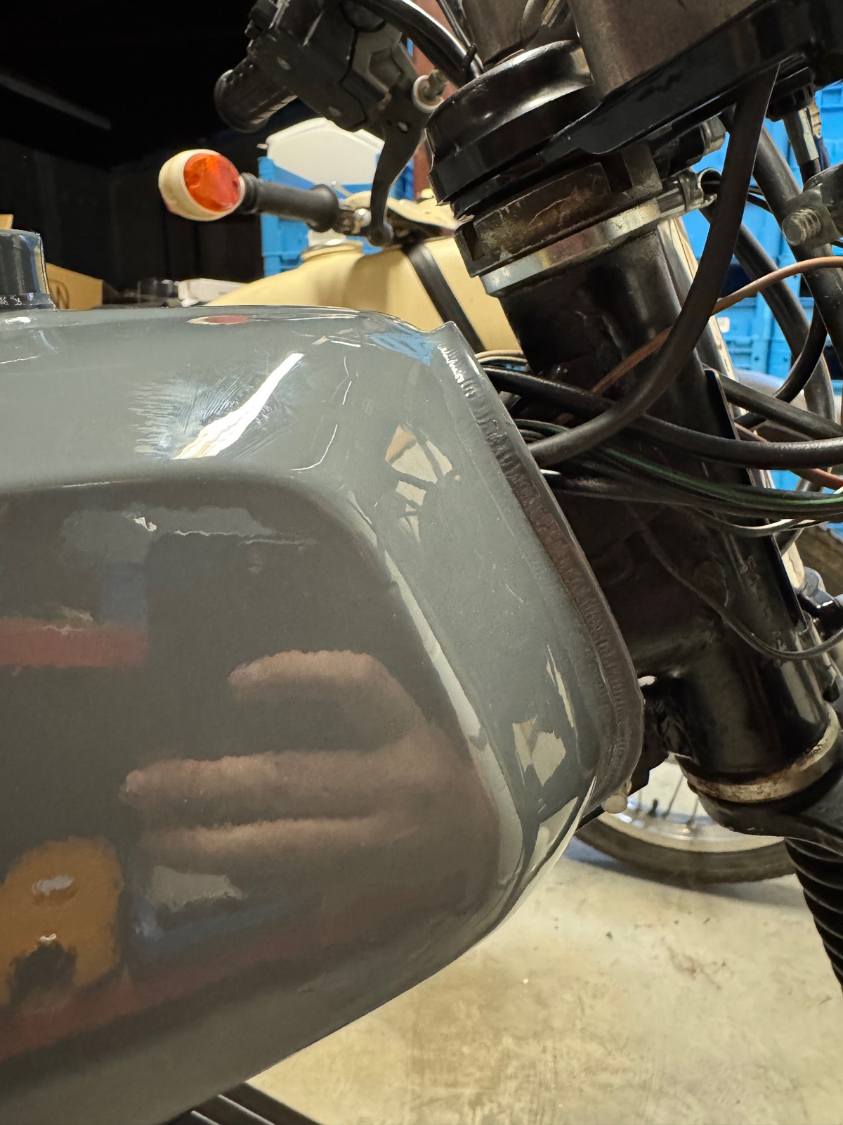

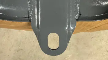

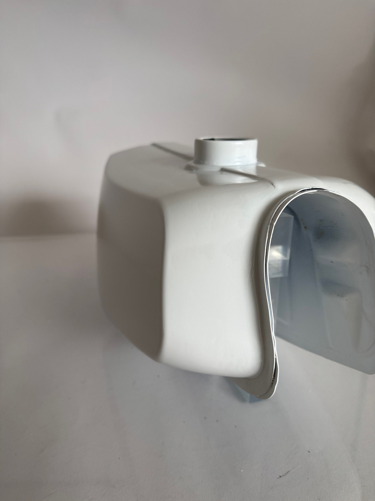

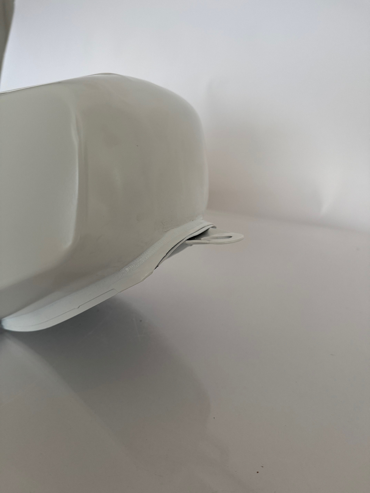

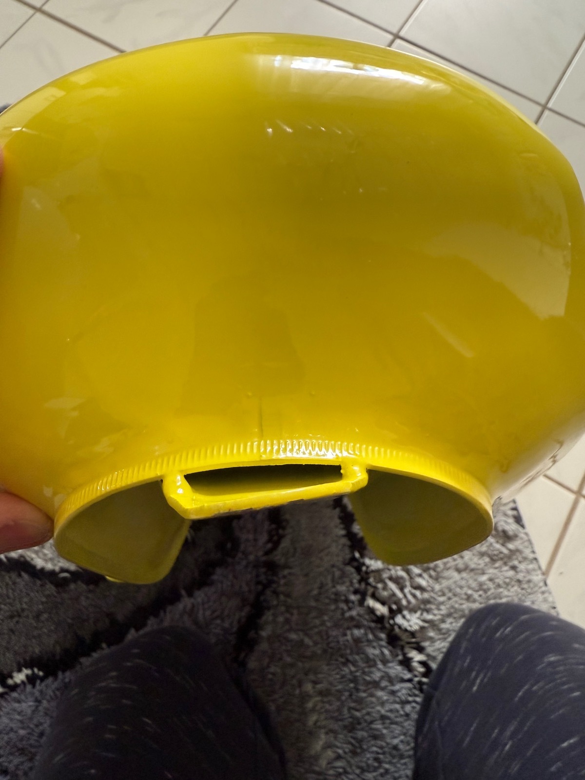

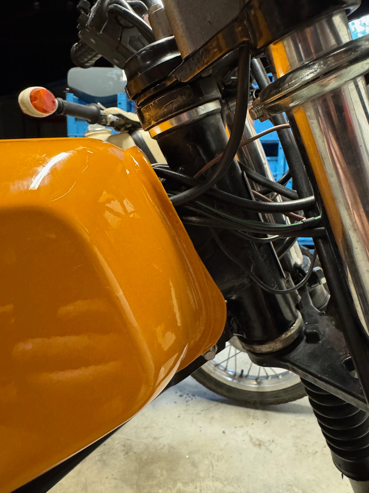

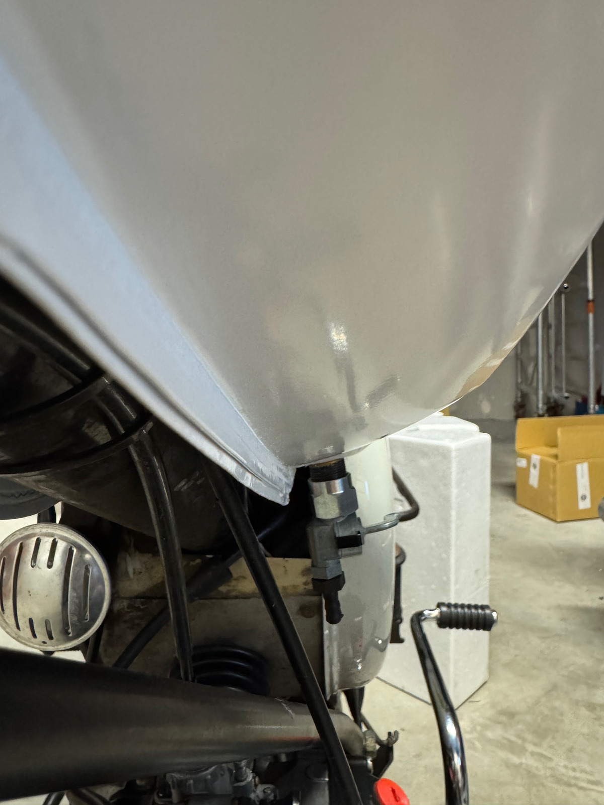

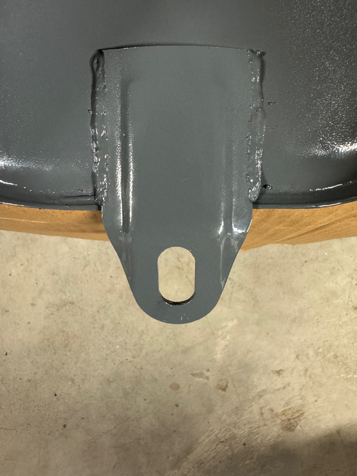

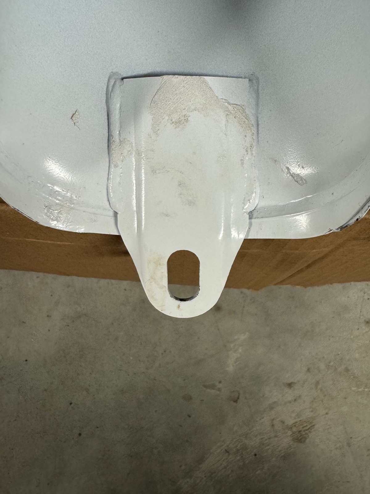

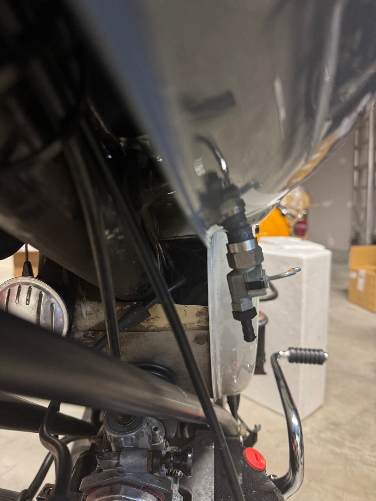

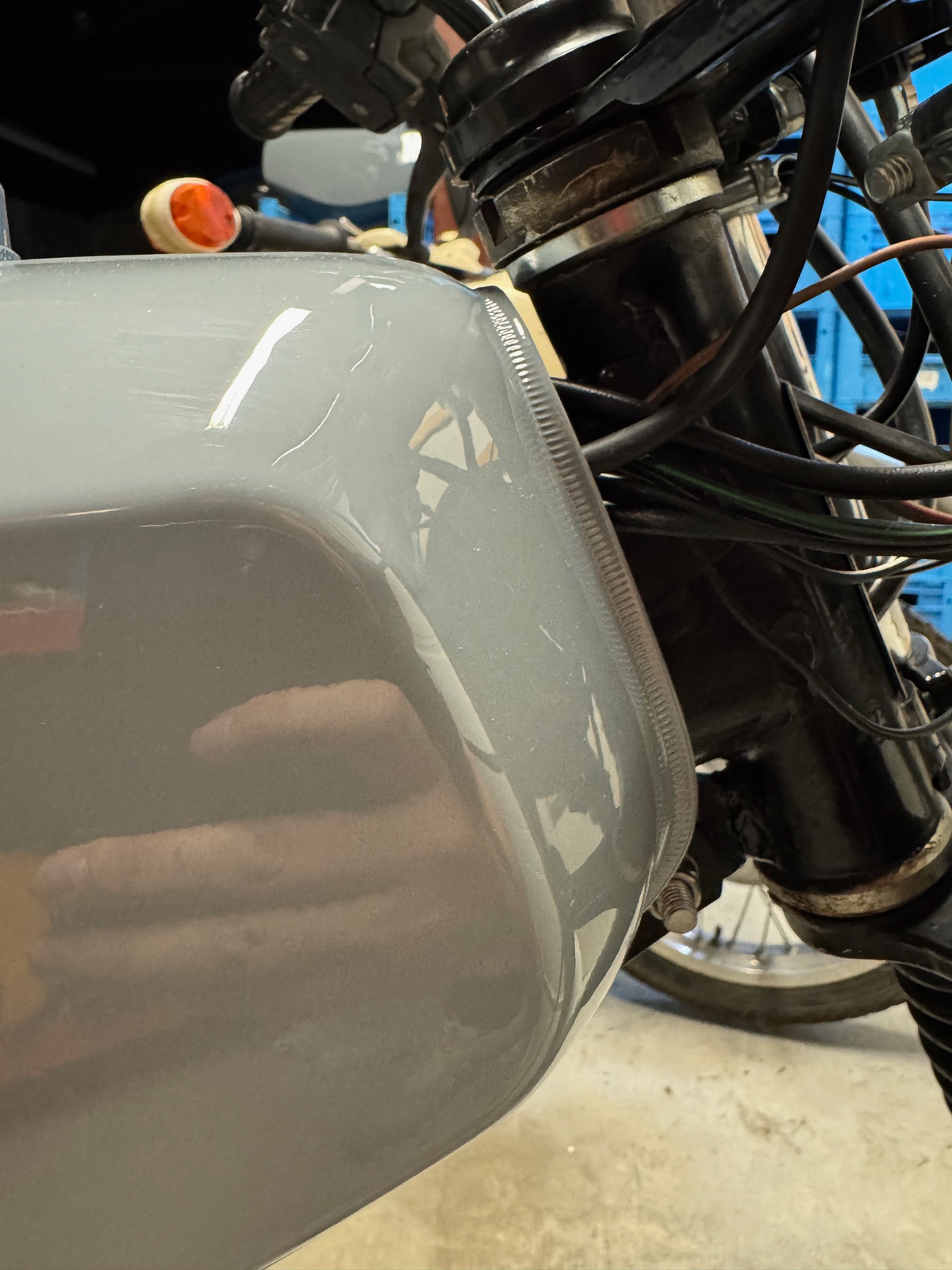

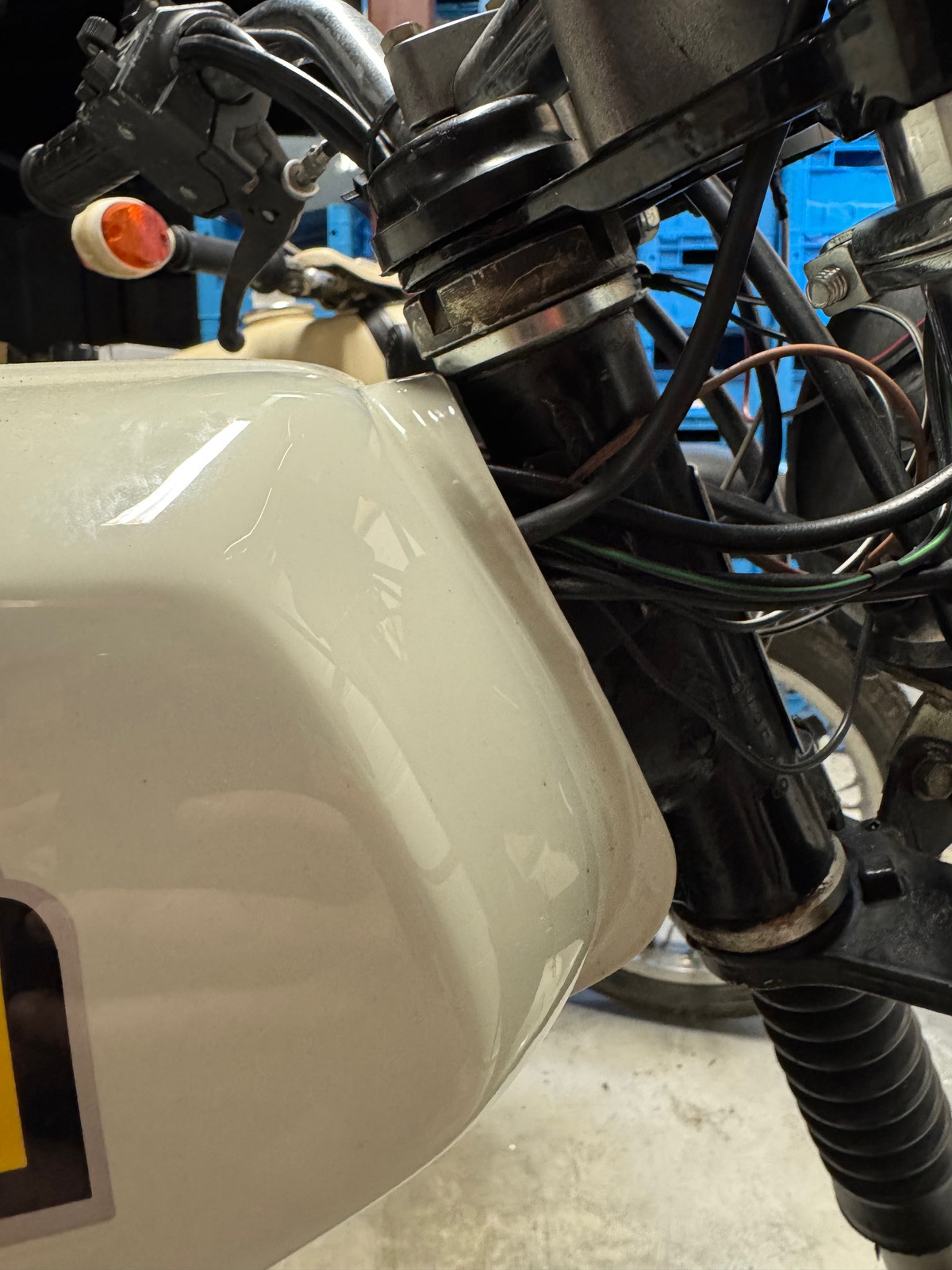

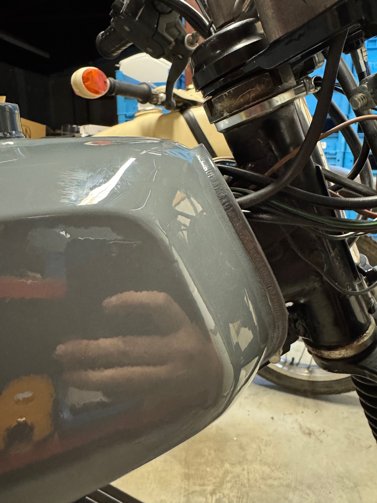

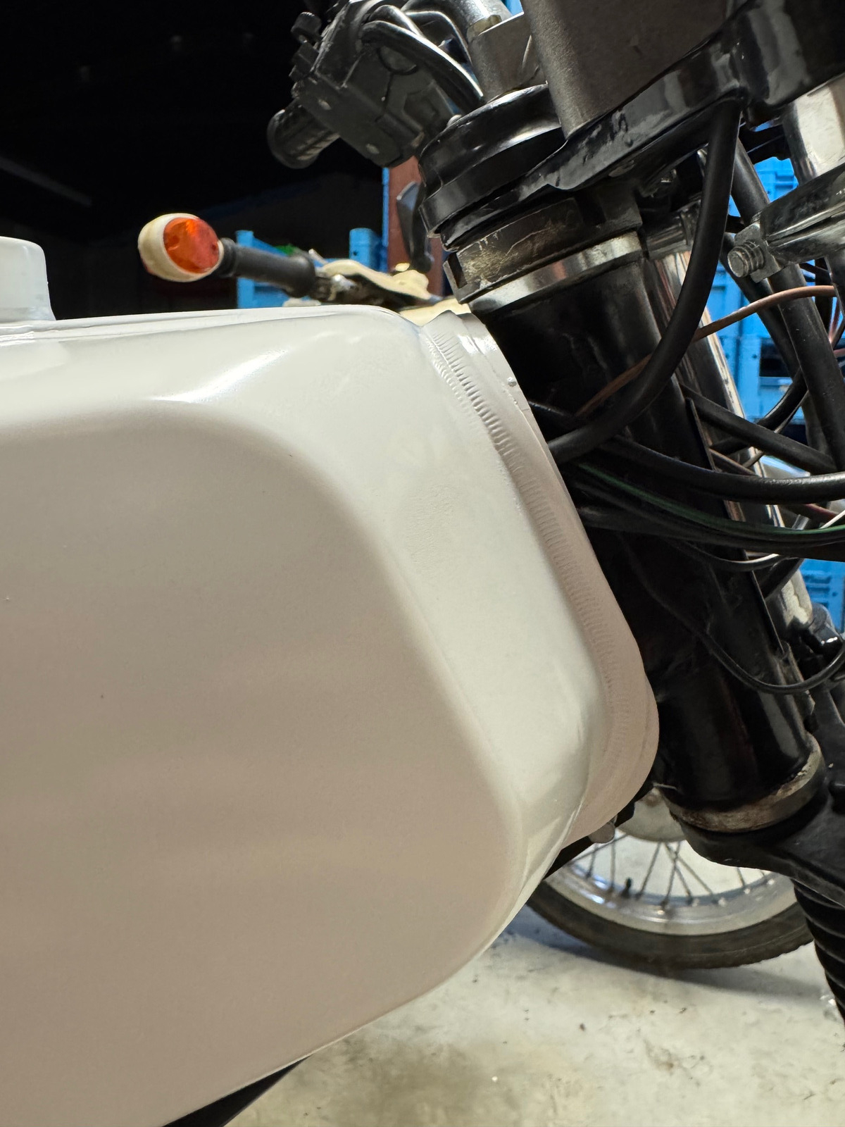

  • Der FEZ Tank ist tatsächlich das Beste, was man von der Verarbeitung zurzeit bekommen kann. Leider ist der Tank von der Form etwas kürzer als das Original - ähnlich den bekannten Tanks, die es bereits am Markt gibt.
    FEZ hatte vor ca. 2 Jahren die bekannten 99€ Tanks im Verkauf, daher kommen hier sicherlich die unterschiedlichen Meinungen.
    Ich habe mir einmal die Mühe gemacht und alle Schwachstellen zu den genannten Tanks fotografiert.
    Zusammenfassung:
    Weißer Tank mit Aufkleber - DDR Tank Baujahr 1988
    Hellgrauer Tank - günstigster Tank am Markt - dies ist der runde Tank, der von der Größe und Form abweicht
    Dunkelgrauer Tank - die teurere Variante - hier ist die Größe identisch mit dem FEZ Tank, aber anderer Hersteller
    Saharabrauner Tank - FEZ aktueller Typ
    Hellgrau grundierter Tank - Replikat vom S51 Tank bis ca. 1986

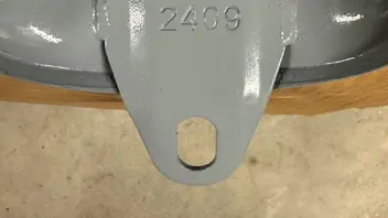

    Alle Tanks wurden auf die selbe Position an der Haltelasche geschoben.

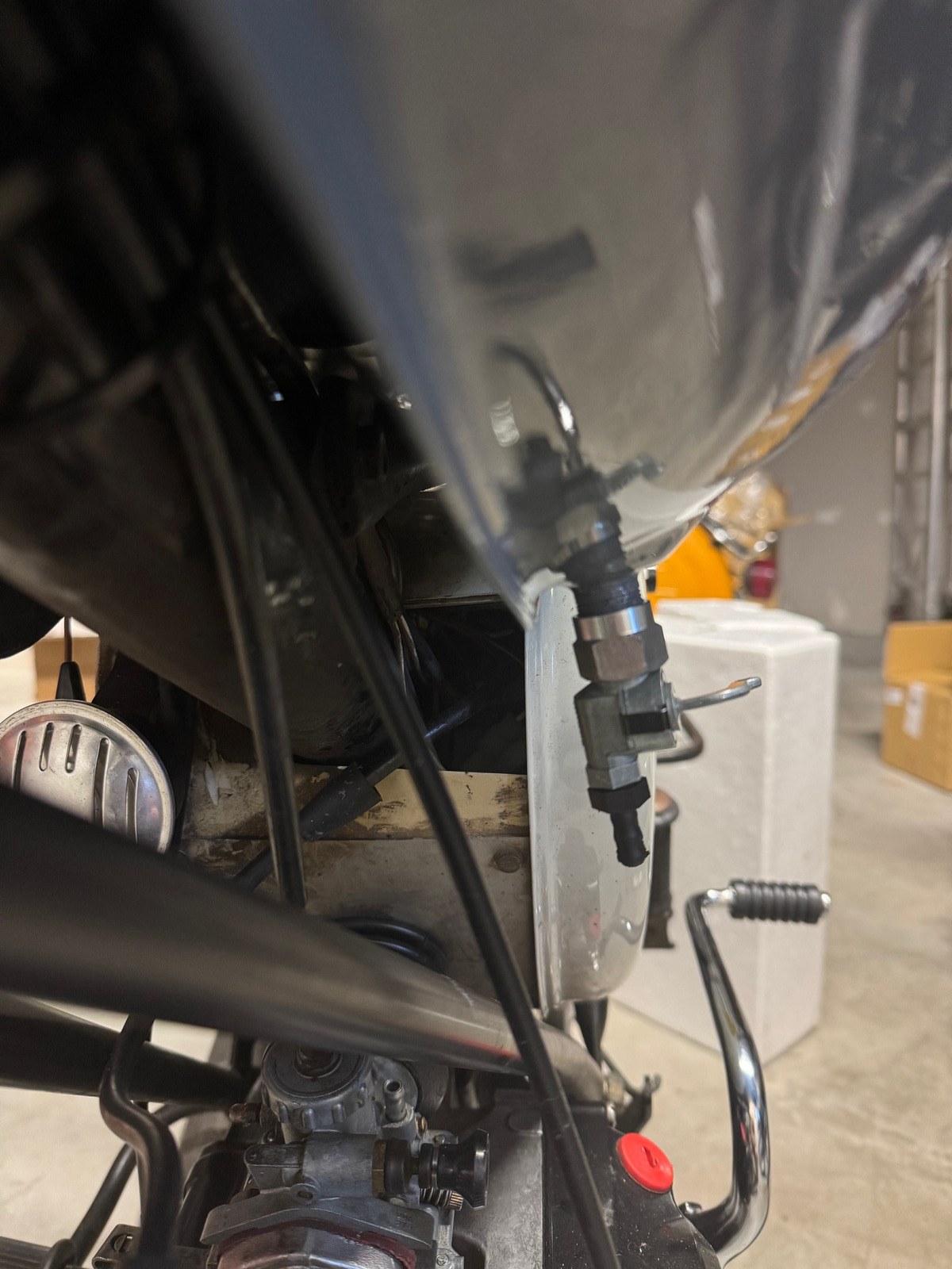

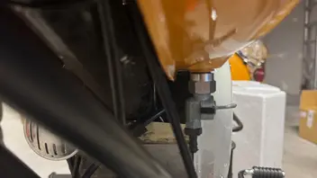

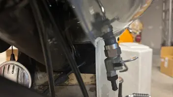

    Hier die Position vom Benzinhahn (original Tank habe ich mir mal gespart)

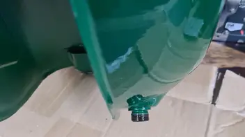

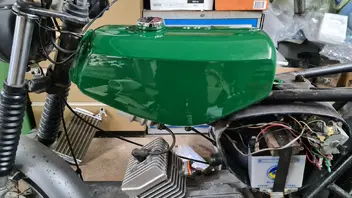

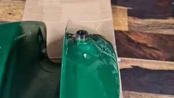

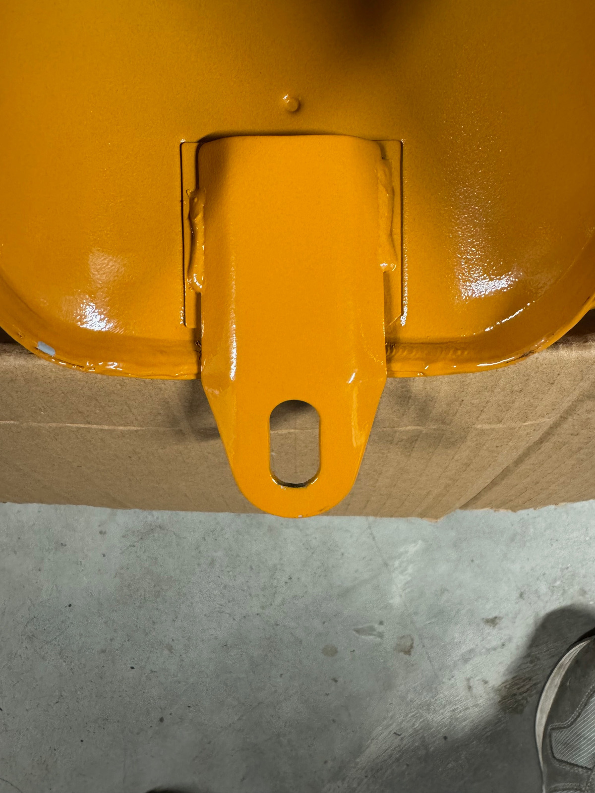

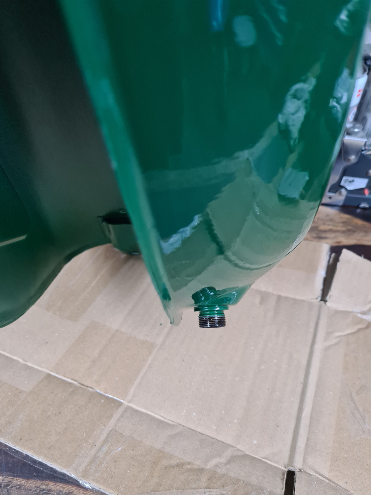

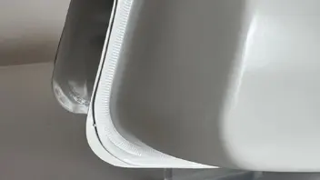

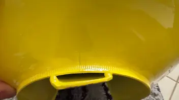

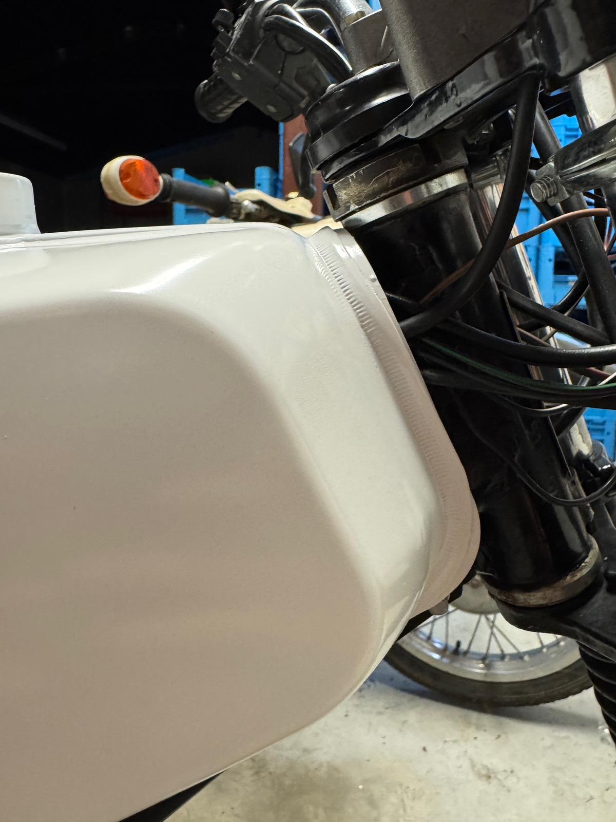

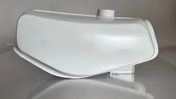

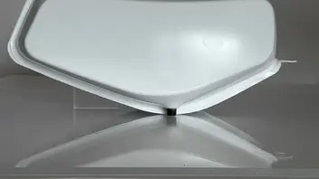

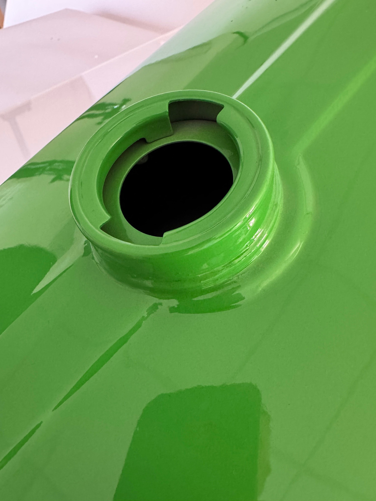

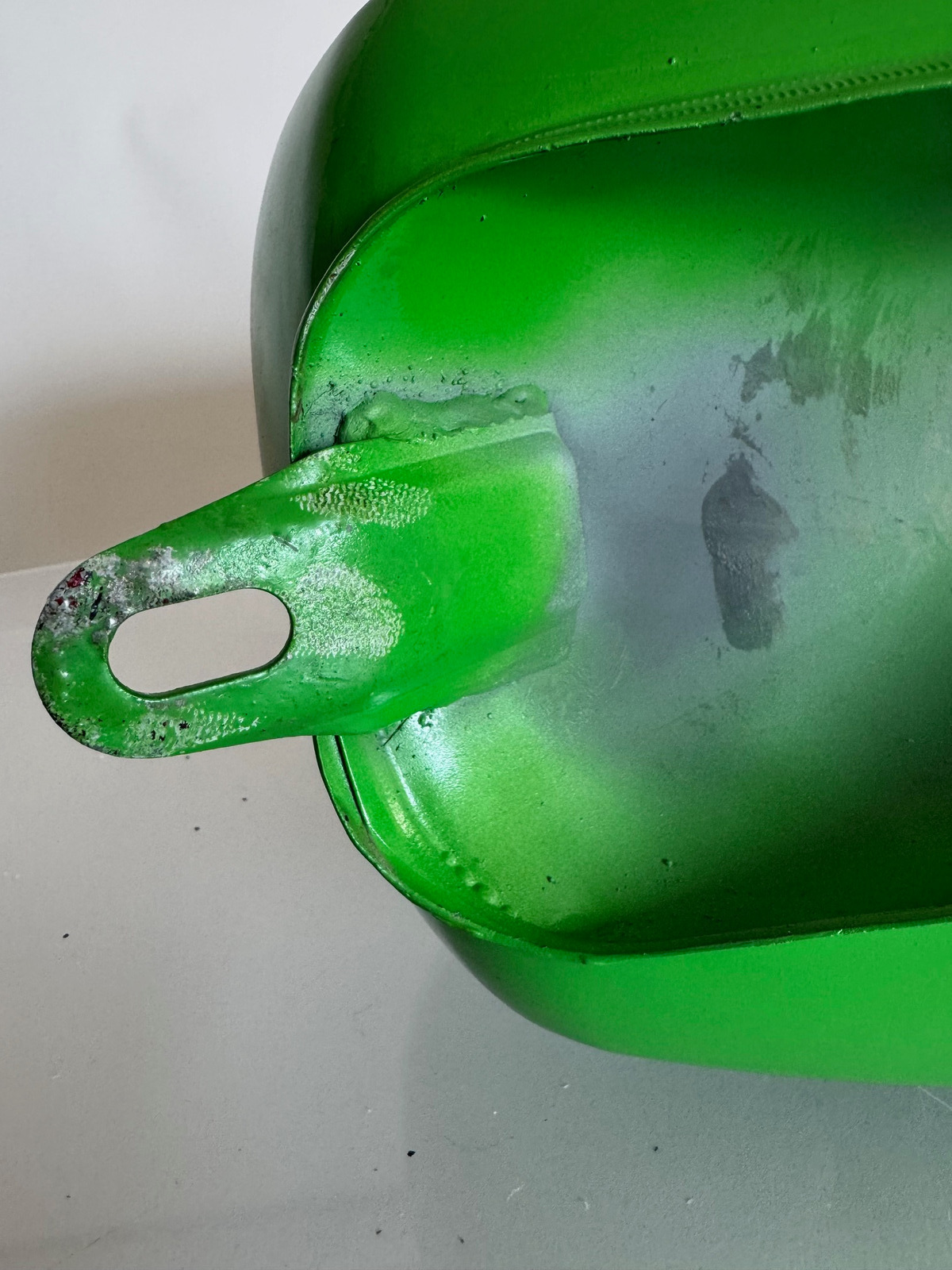

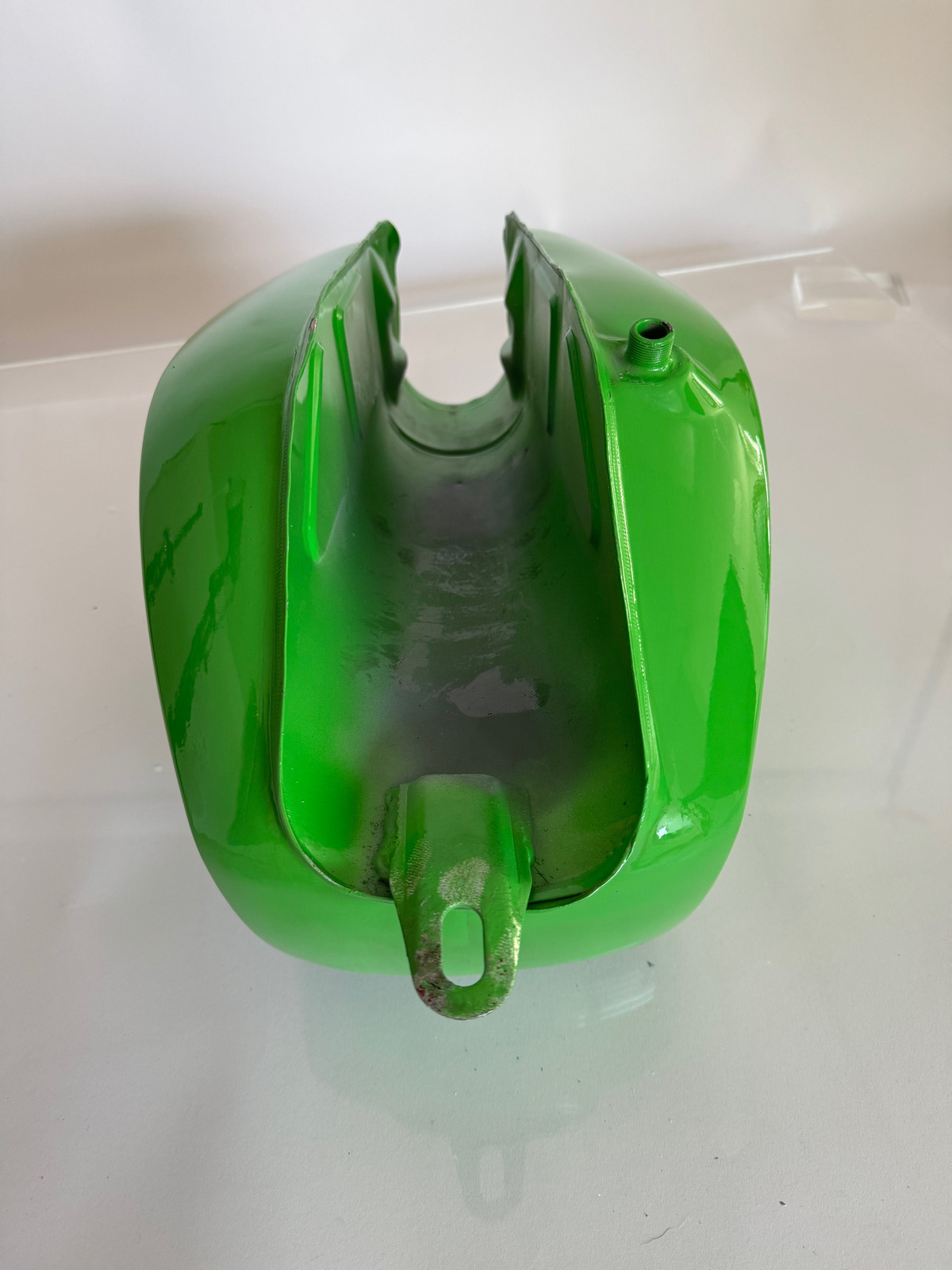

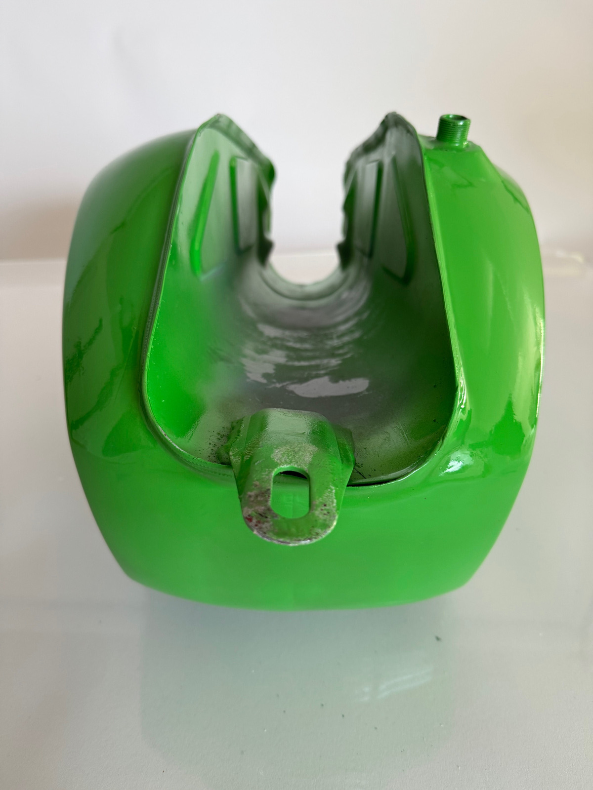

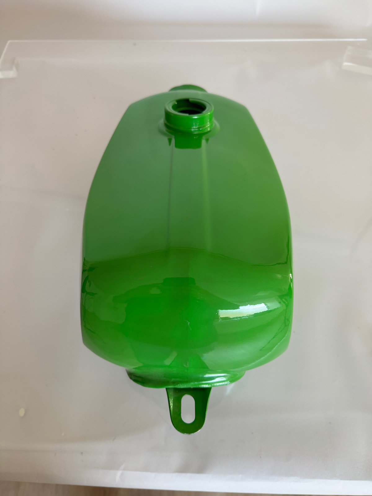

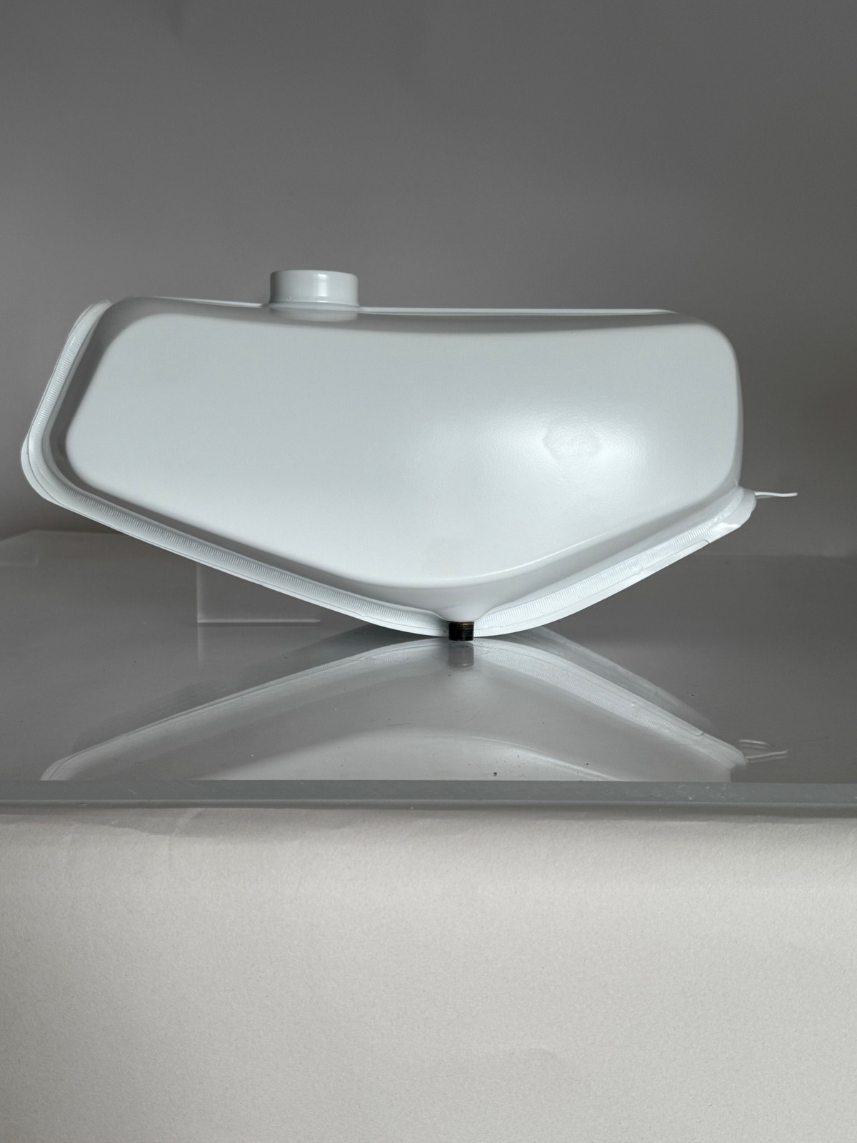

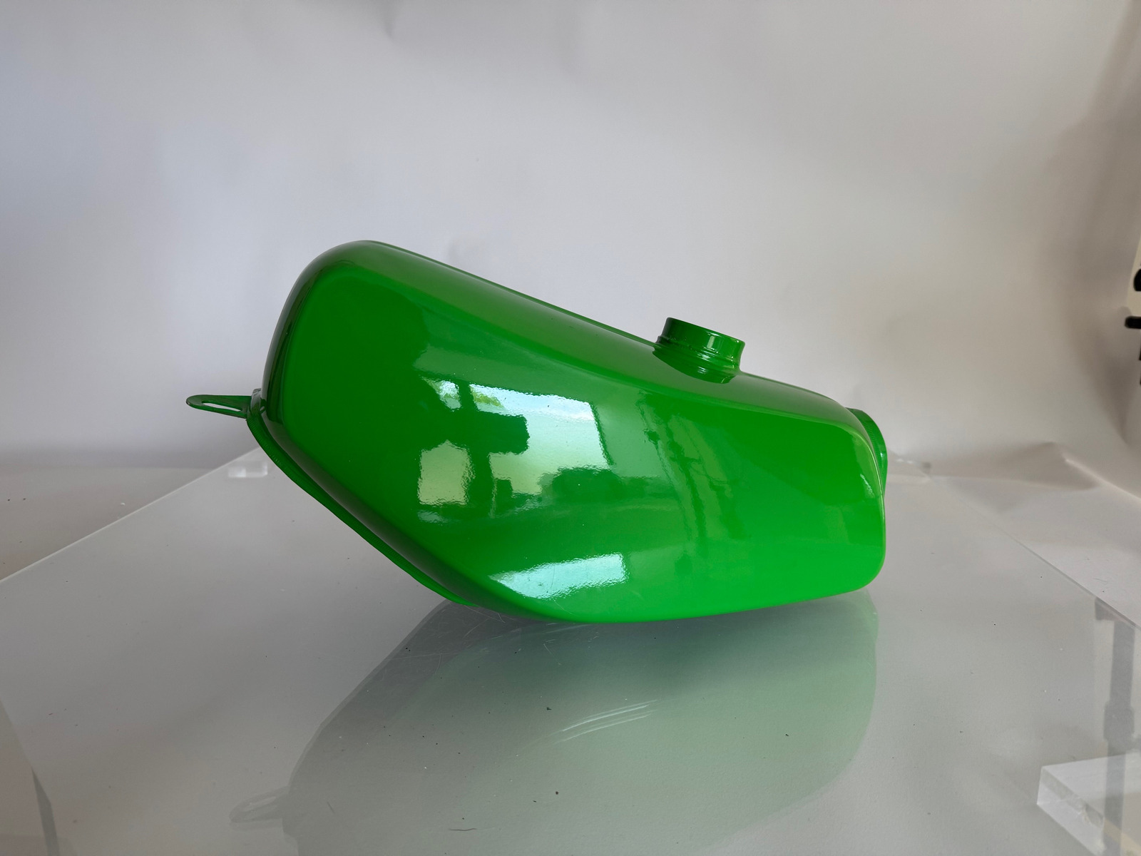

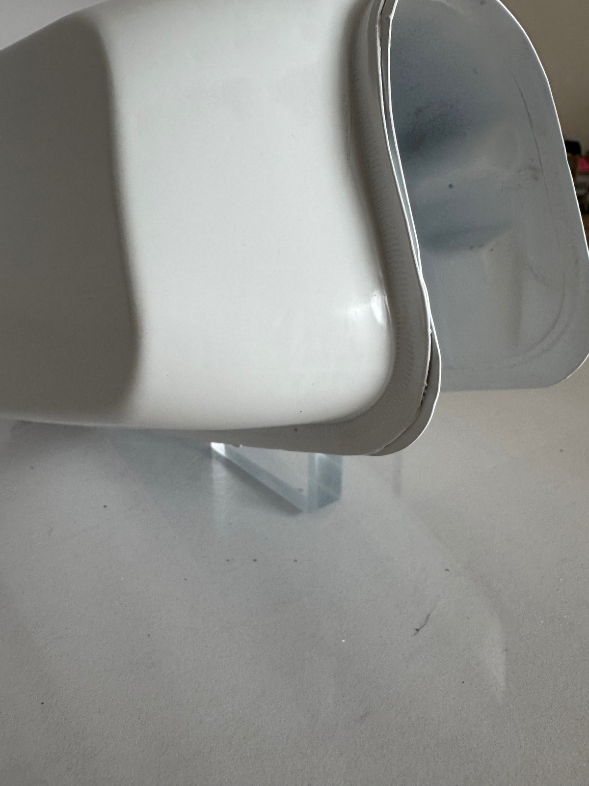

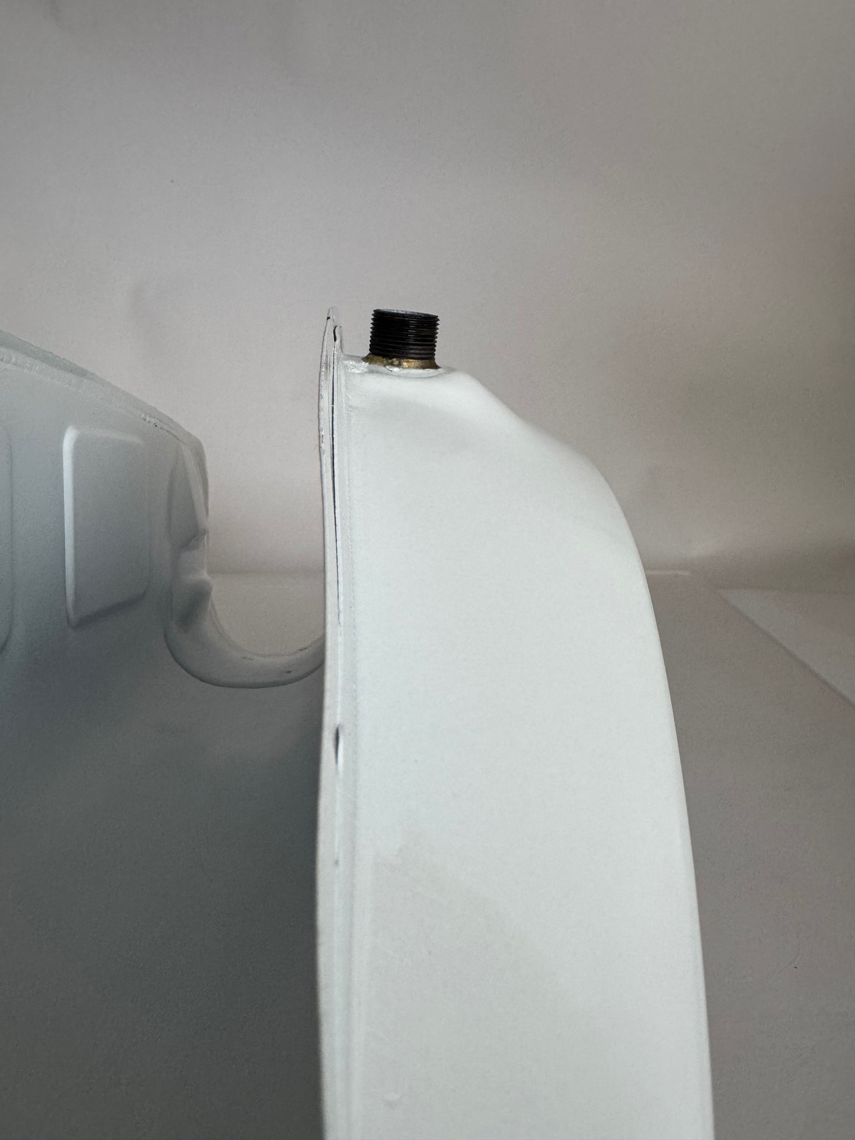

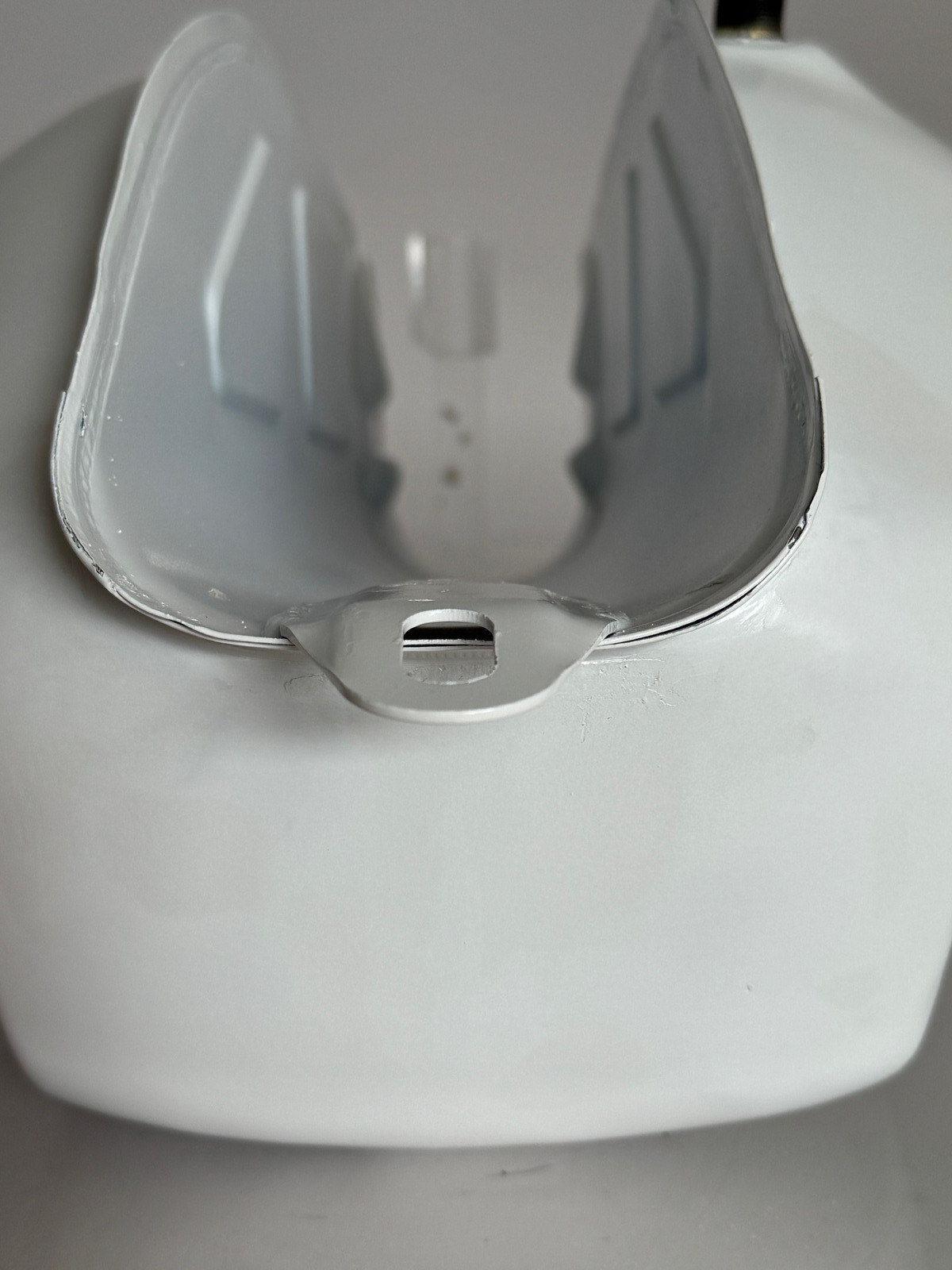

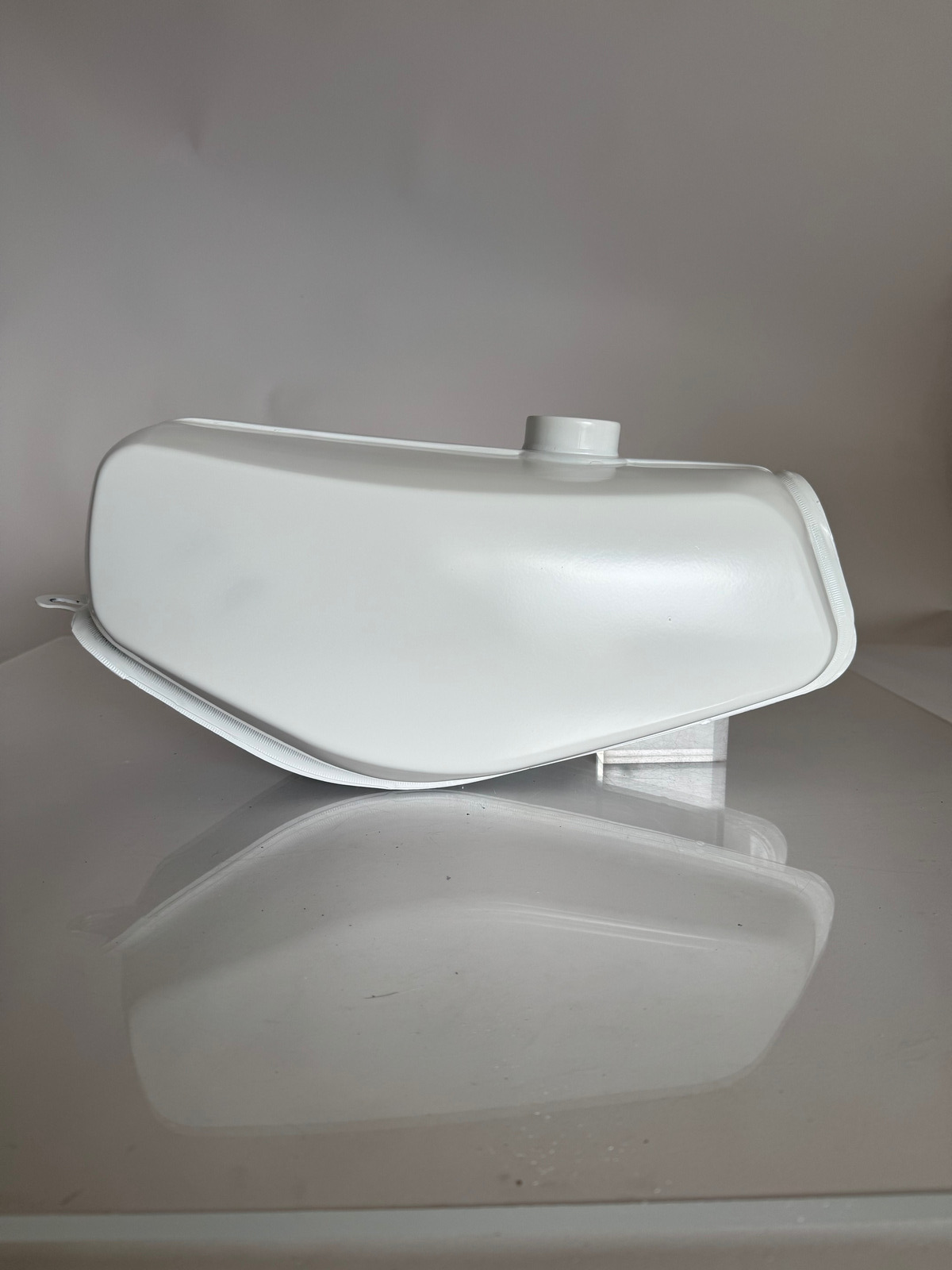

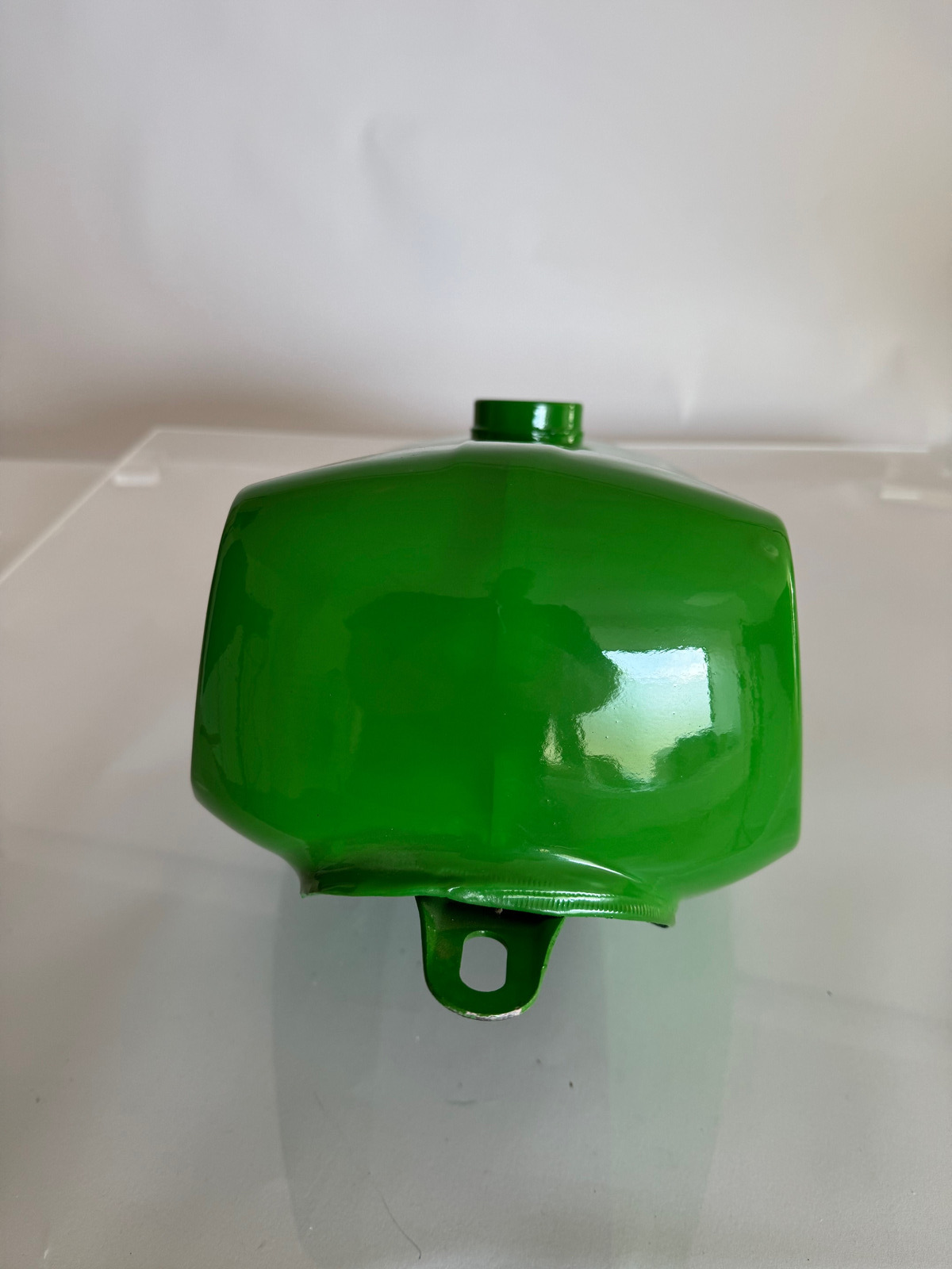

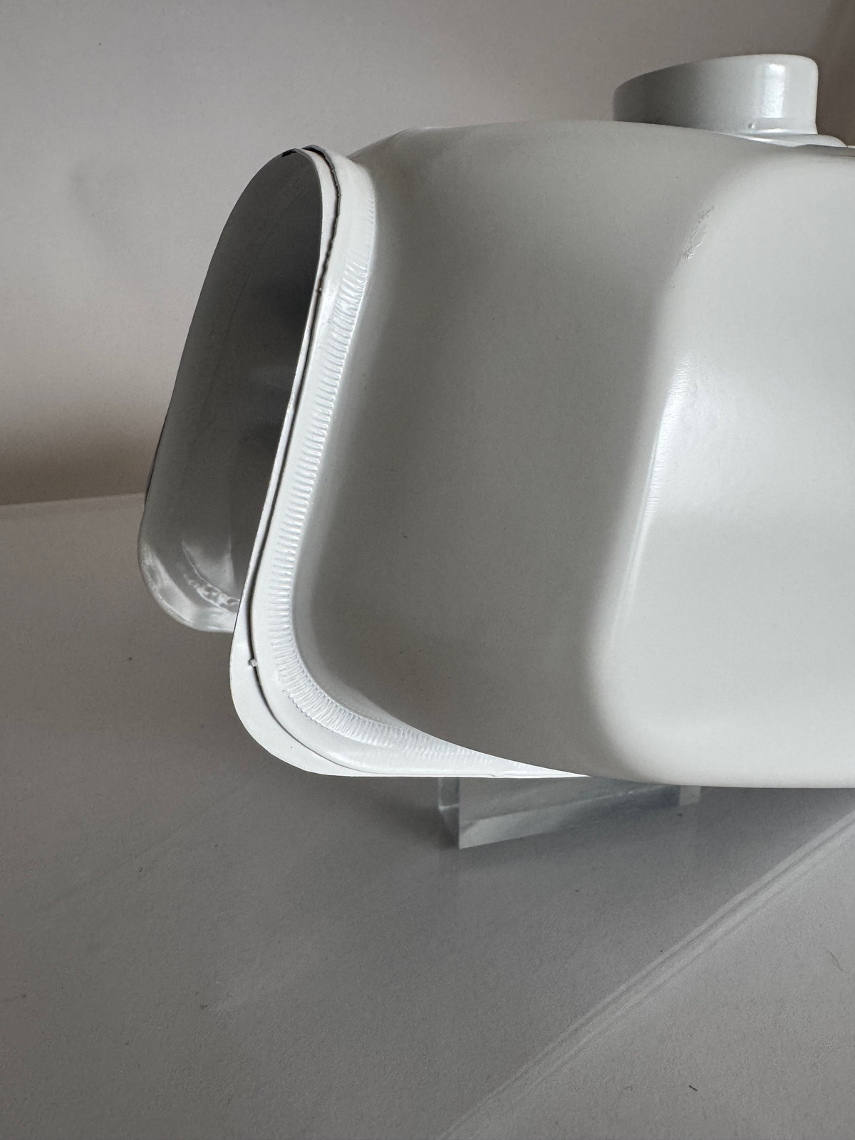

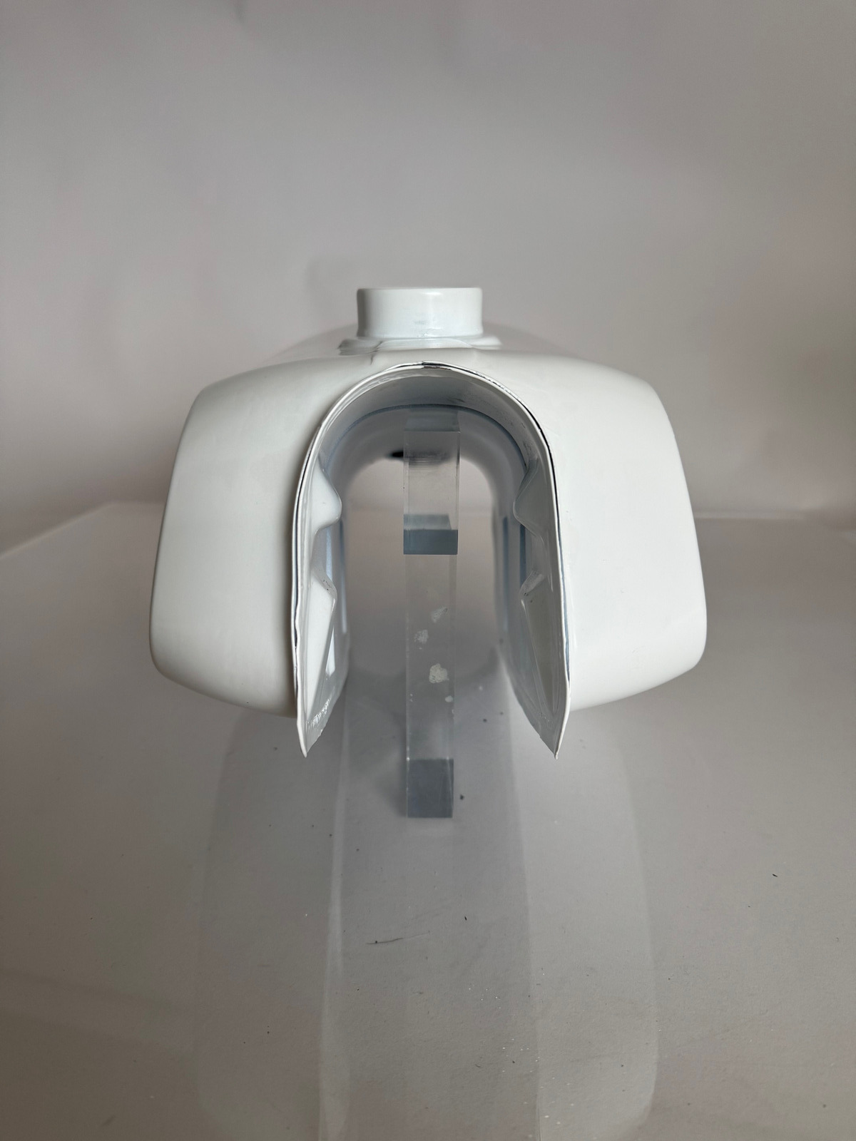

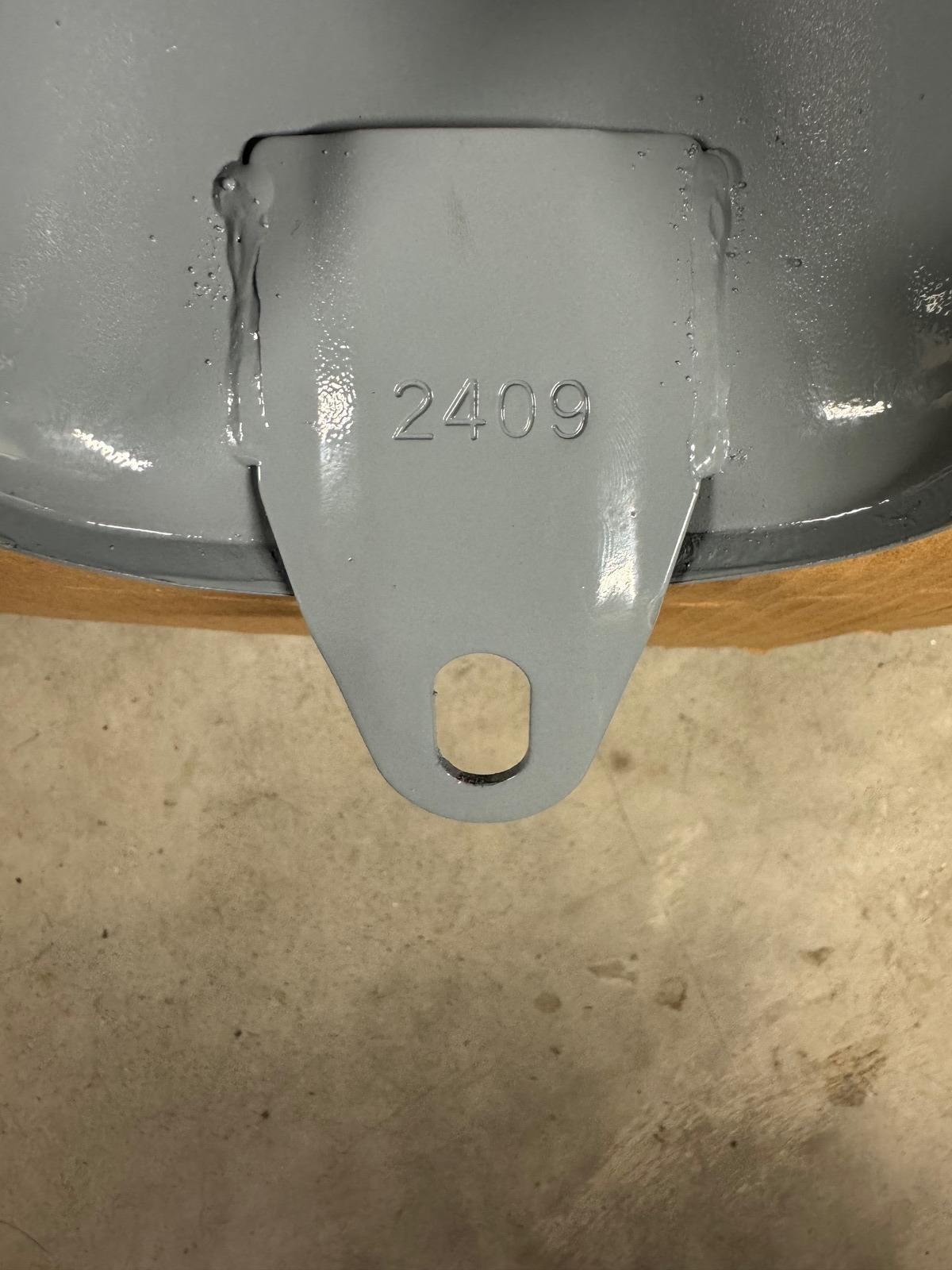

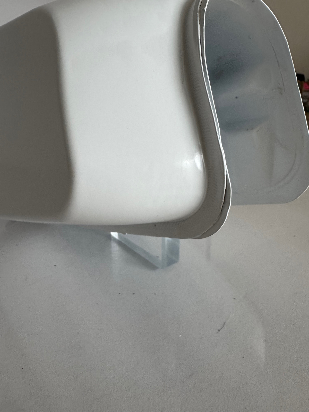

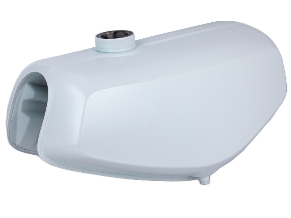

  • An folgendem Tank arbeite ich seit knapp einem Jahr, dieser ist in ca. 7 Wochen wie auf den Bildern zu sehen bei uns erhältlich.
    Es handelt sich hier um die erste Charge, hier wird es nach dem Abverkauf Verbesserungen geben, da ich nicht 100% zufrieden bin.
    Die Bleche werden am Ende noch einmal verschweißt, damit kein Spalt mehr entstehen kann.
    Benzinhahngewinde muss vom Winkel noch optimiert werden, obwohl vom Winkel schon deutlich besser als andere günstige Tanks am Markt.
    Sieht gut aus der Tank , wird in Zukunft der Blechrand noch bissl schmäler ausfallen ? Der wirkt ziemlich breit.
