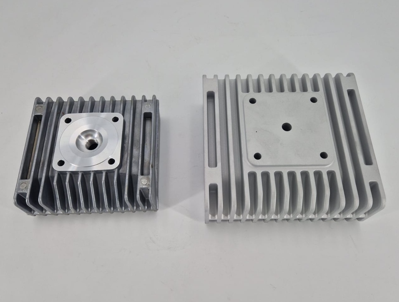

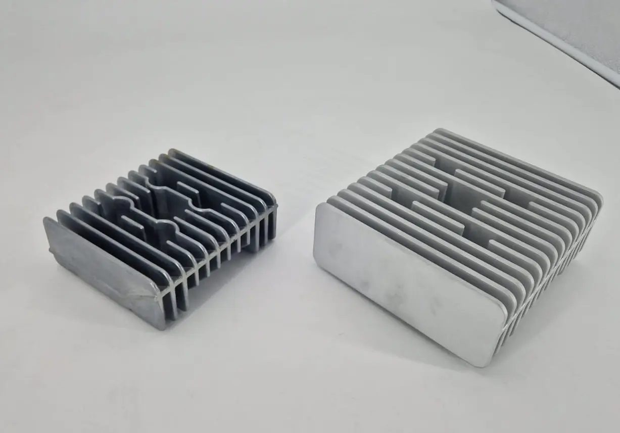

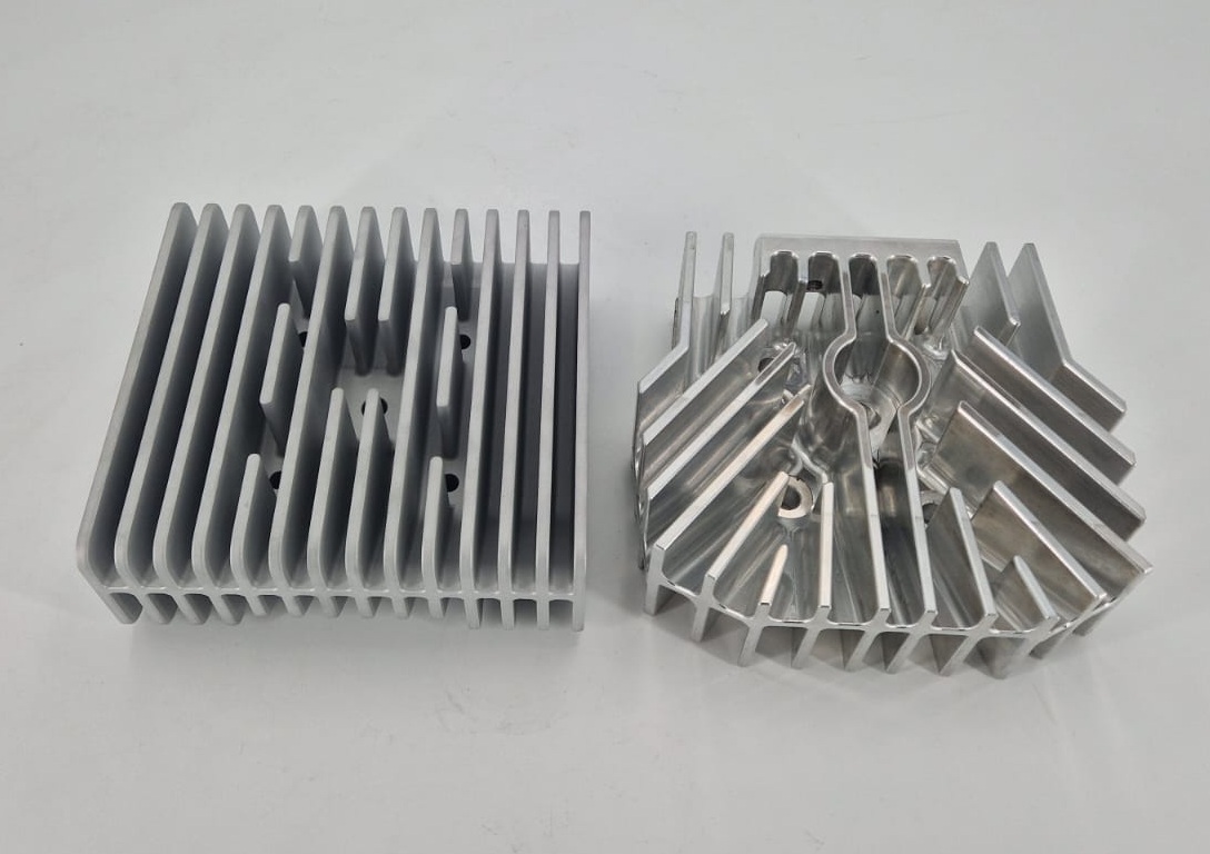

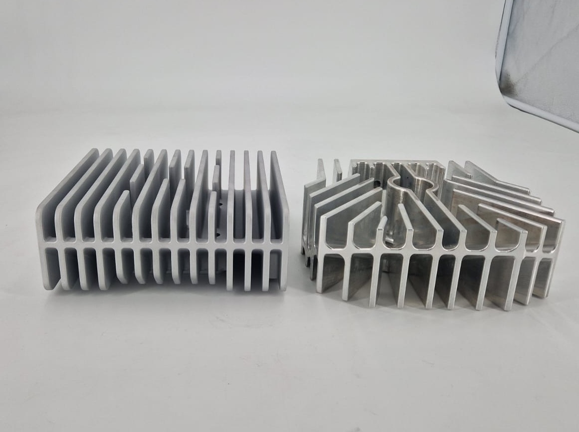

  • Es geht weiter beim Projekt 110M. Gestern habe ich die Köpfe bekommen. Die Köpfe sind aus dem Vollen gefräst und entsprechen größenmäßig der Außenform des Zylinders. Die Oberfläche wurde der Optik wegen gestrahlt.
    Hier mal ein Größenvergleich zum Standartkopf:
    Der Größenunterschied ist auf dem Bild leider nicht wirklich realistisch einzuschätzen.
    Etwas aussagekräftiger ist der Größenvergleich zum Billet MTX-Kopf:
