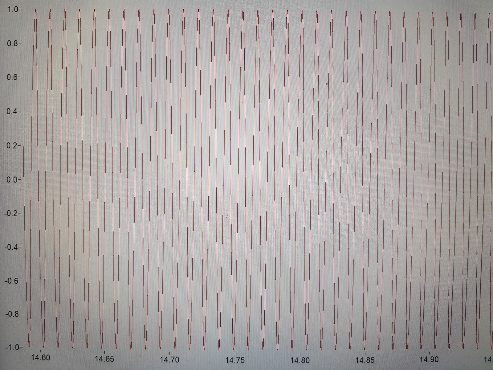

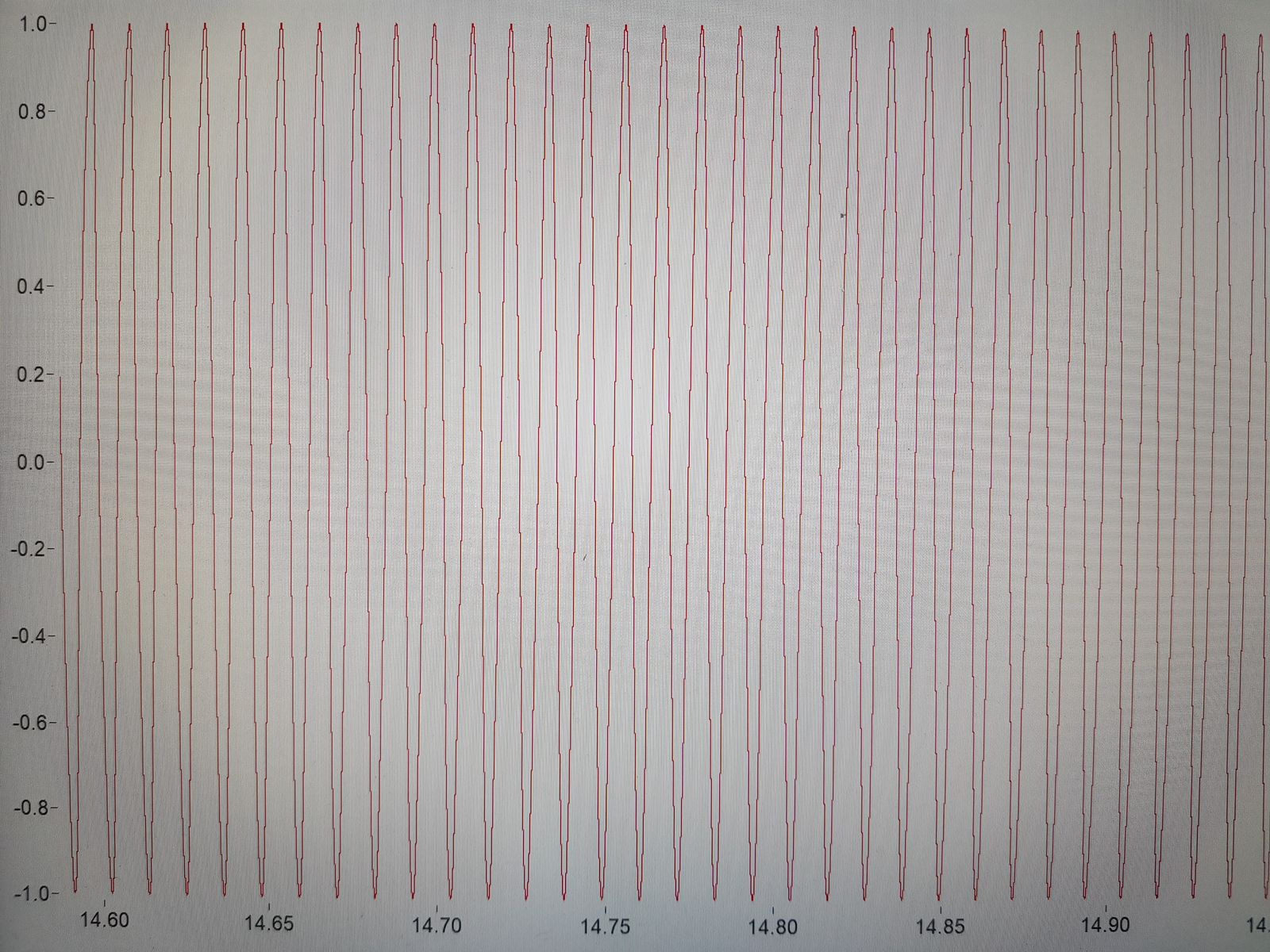

Ist jetzt ziemlich lange her bei mir aber ich habe jetzt nochmal alte Rohdaten gesichtet. Ich fand das Tool vom gsf mit dem schneiden, die Daten zu filtern ziemlich hampelig. Entweder waren meine Date so schlecht oder das Tool. Bei der Sichtung jetzt fand ich die Qualität einer Datei ziemlich gut. Keine Ahnung wie ich die aufgenommen hatte oder was da fürn Filter drauf ist. Da könnte man jeden Aussetzer analysieren.
Über die Nullstellen und Periodenlängen kommt man an eine ganz saubere Drehzahl über Zeit. Könnt ihr mal Rohdaten zeigen?
