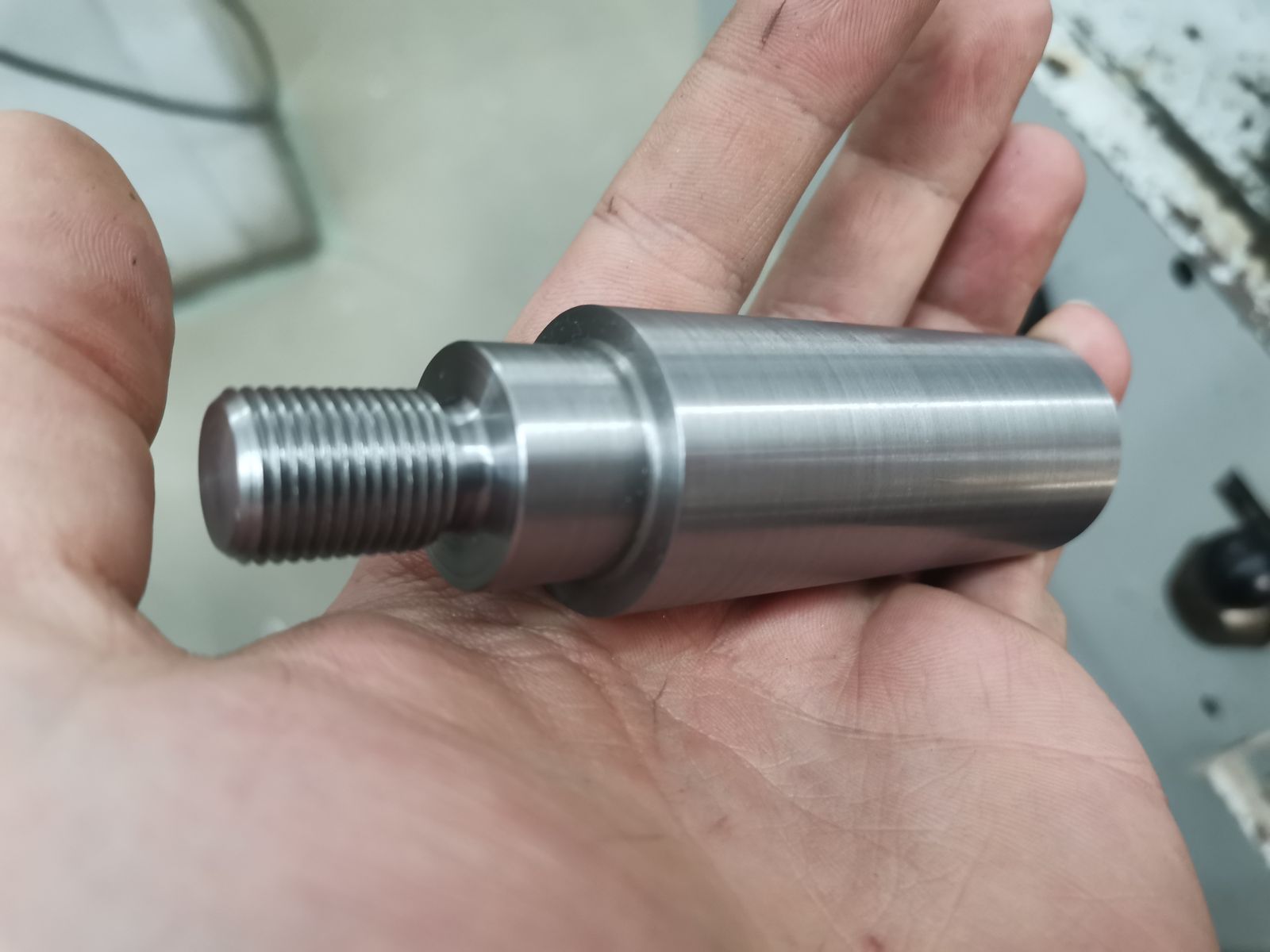

Aufnahme für Zylinder Köpfe zur Bearbeitung an der Drehbank für einen Kumpel gefertigt.
Das Gewinde ist ganz schön lang oder nicht ?
