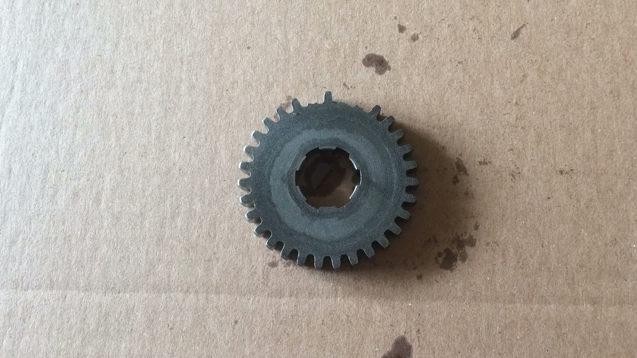

  • Es hält im 83er jetz schon paar tausend km. Es kommt halt auf die fahrweise an, wird da im 1ten nur am gas gerupft und mänchen gemacht bekommst die antriebswelle mit nen 50er geschrottet. Bei normaler fahrweise mit etwas sanften gas geben hält das auch mit 10+ ps. Wichtig ist nur das alle zahnräder auch 100% zueinander stehn weil die dinger eh schon so schmal sind.
  • Ist ähnlich wie bei mir. Sportlich geht schon aber halt nicht digital in den kleinen gängen. Wie gesagt die zahnräder müssen genau übereinander stehen. Hatte den 4ten schon mal geschrittet weil die zahnräder nur 2/3 ineinander gegriffen haben.

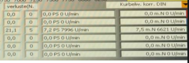

  • Fahrweise ist schon sportlich aber nicht übertrieben. Aktuell liegen 9PS und knapp über 8NM am Rad an.
    Hält in meinem 83er auch super bis jetzt. Man muss halt vorsichtig schalten dann gehts ni kaputt.
