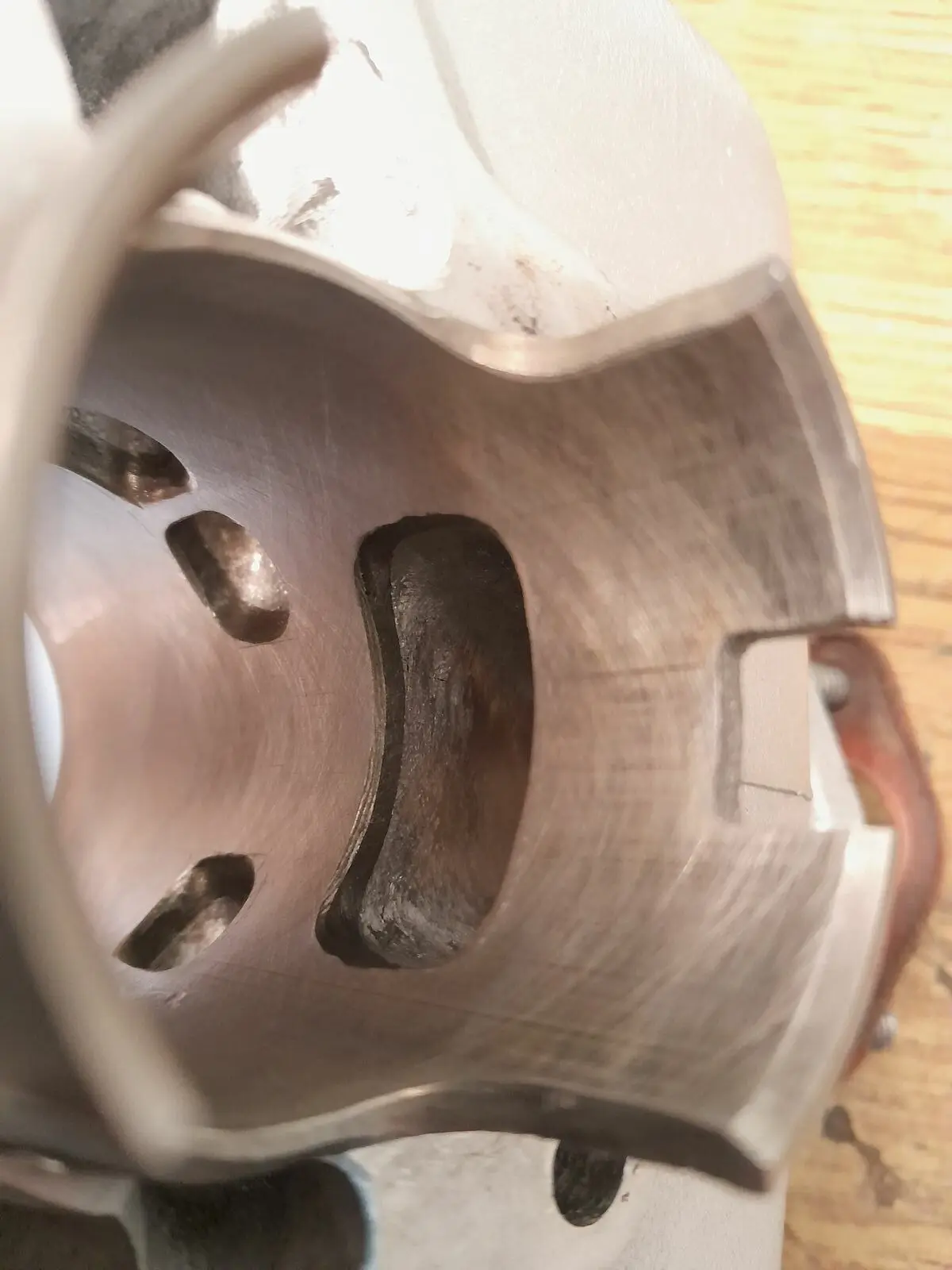

85/4 Einlass bei einem meiner Zylinderkits, welches erst vor ein paar Tagen fertig geworden ist.
Das war jedoch noch kein Endstand!
