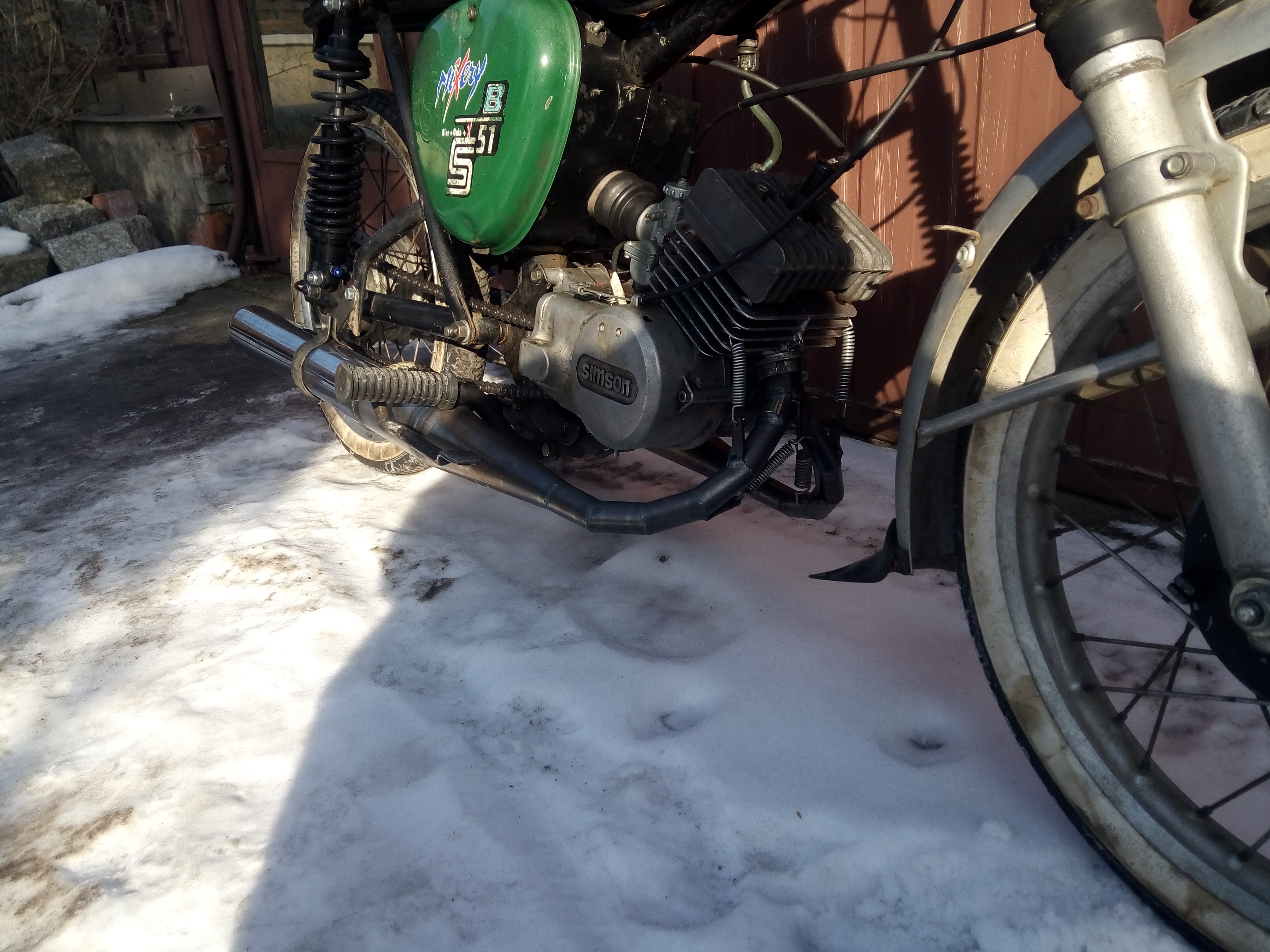

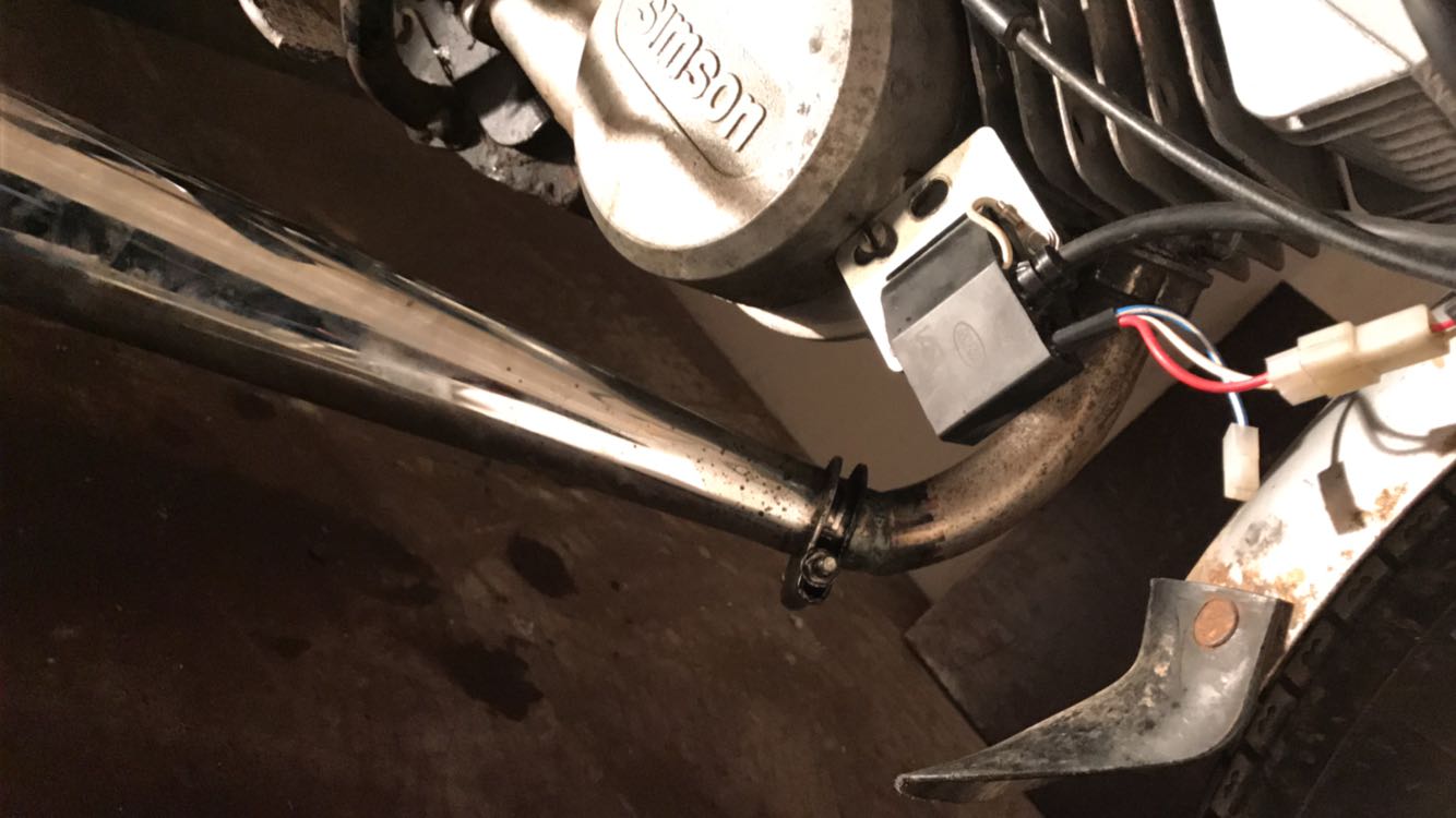

Wieso einen reso kann man auch mit 28er Krümmer bauen. Ham wie ja früher auch gemacht.

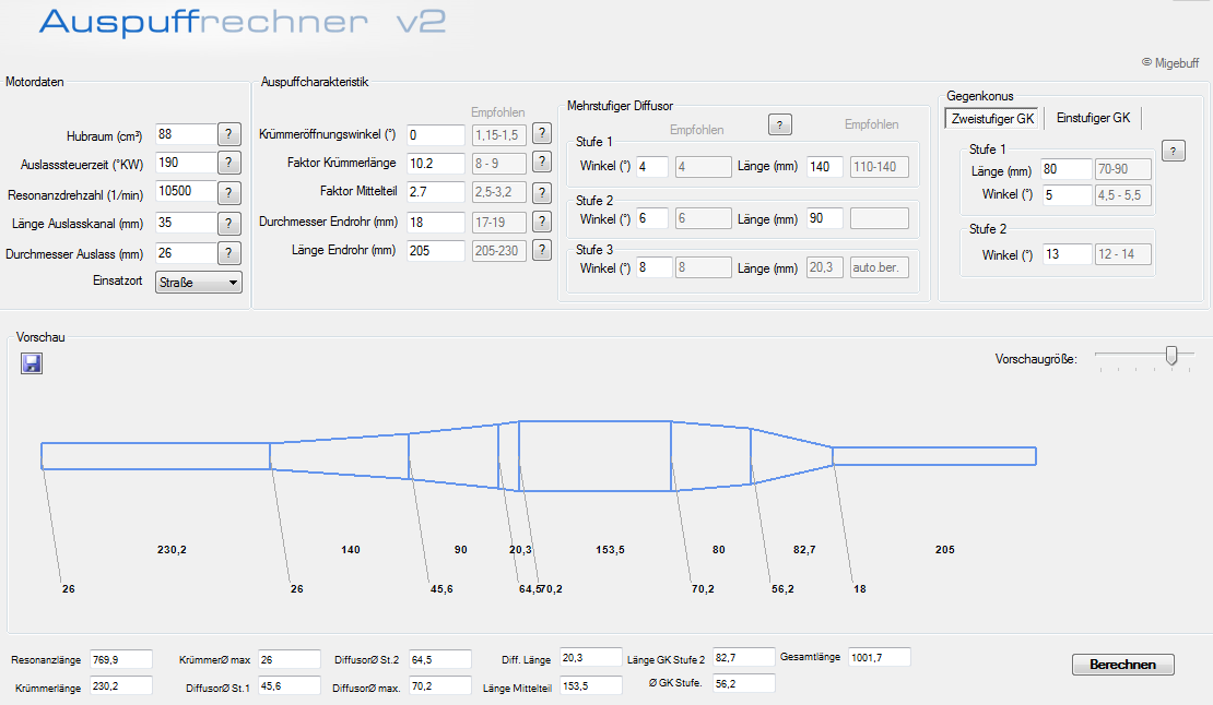

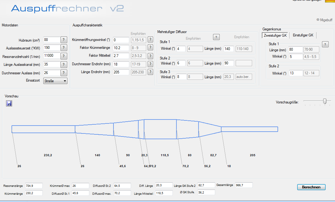

Hmm sieht doch machbar aus. Aber ich glaub da is nüscht mit D.
