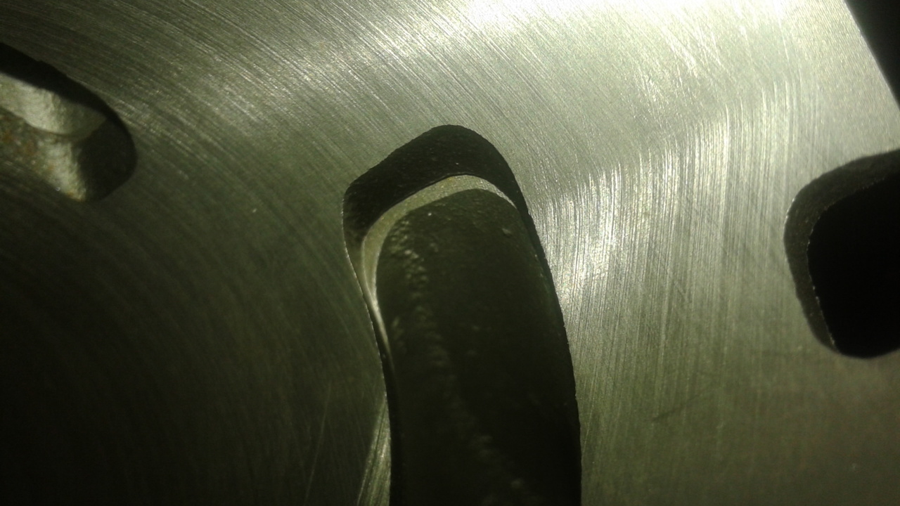

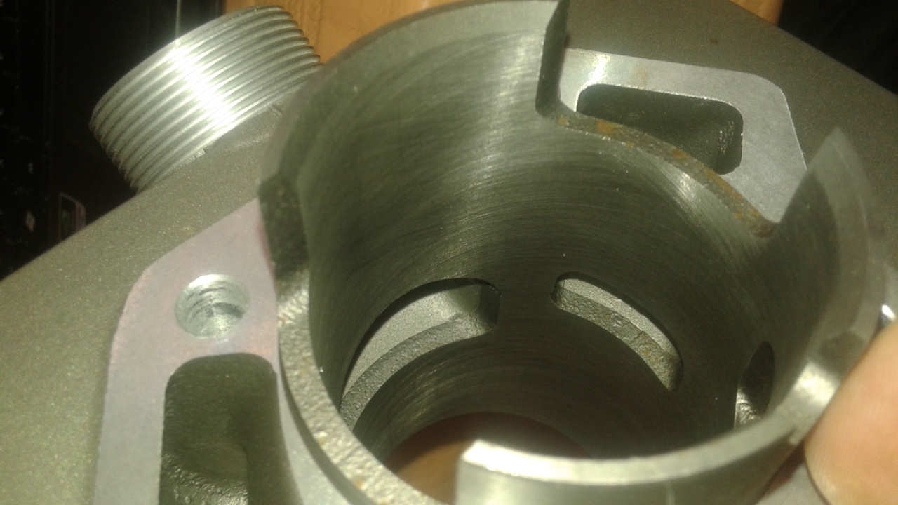

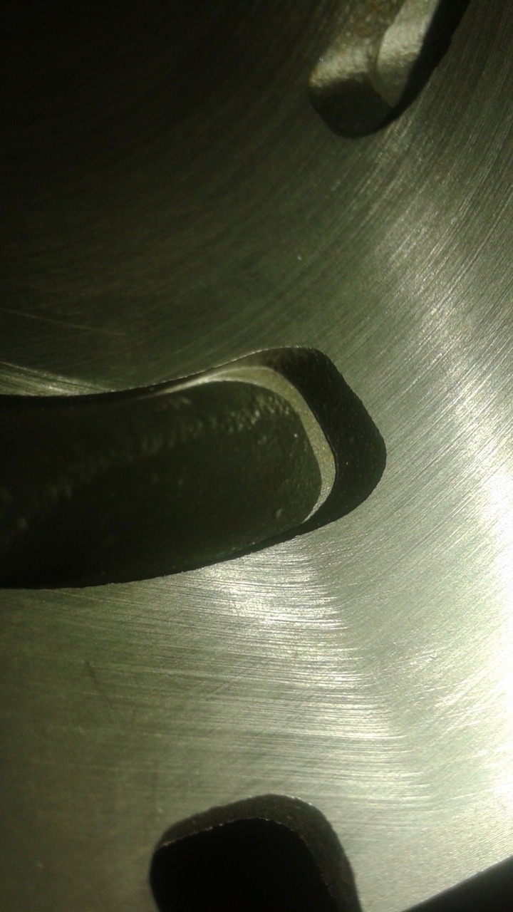

Ich habe den 95er G gekauft für meinen Rennmotor.
Die Sz von Oberkante Laufbuchse gemessen sind bei geforderten 48mm Hub und 85er Pleul 120-178-167Als Rohzylinder absolut brauchbar, ich werde ihn aber nicht Roh fahren sondern für anderen Hub etc umbauen.
Die Einlasszeit finde ich etwas hoch gegenüber dem Rest.Wenn man in den Rohzylinder 5min arbeit steckt dann sind auch alle schlechten Übergänge begradigt, hier ist definitiv weniger zu tun als an manch 60er.
Die Basis, selbst als 95er ist wirklich brauchbar. Die Einlass-Steuerzeit bekommt dann wohl nur mit einem anderen (längeren) Kolben hin. Oder vielleicht hat sich ZT auch was bei gedacht...

Hört sich als Rohzylinder interessant an. Warum stimmen die Übergänge nicht? Das würde ja bedeuten, dass man die Buchse beim 95G auspressen kann. Bzw diese nach dem Giessen eingepresst wurde. Ist das so?
