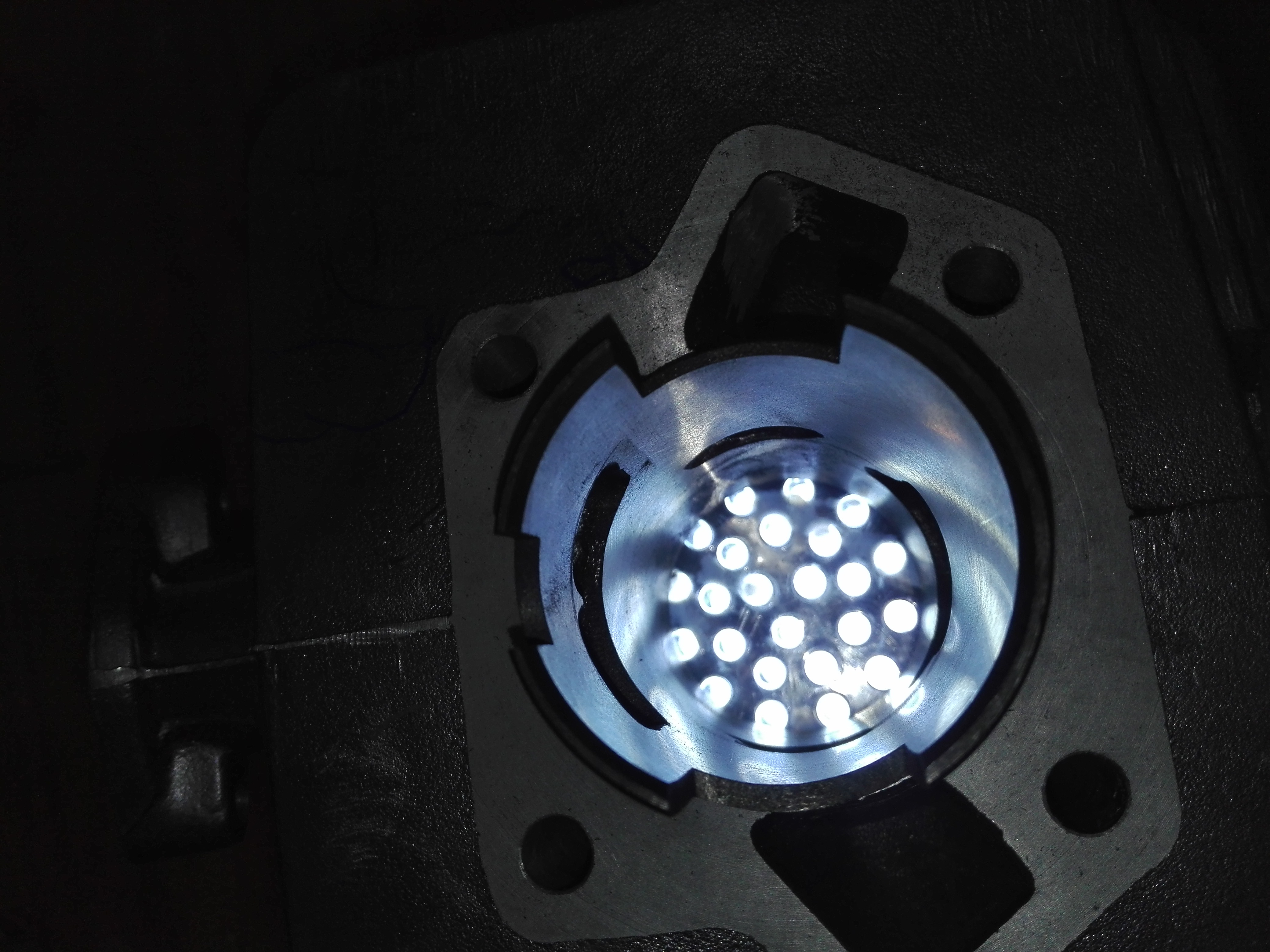

Auf den Bild von davidkw - sicher ?Es handelt sich um einen Kolben für einen Zylinder bei dem die Zylinderachse verdreht zur Kurbelwelle steht. Folglich ist also auch das Kolbenhemd so ausgespart. Die Kritik in dem Ursprünglichen Beitrag ging gegen den Kolbenhersteller ( Sinngemäß: Er hätte die Aussparungen falsch gesetzt). Das ist aber nicht der Fall. Die Kritik sollte eher gegen den gehen der so einen Kolben in einen Simsonzylinder (ohne die passenden Änderungen) verbaut.
wurde nicht verbaut und dachte halt,es ist irgendwas komisches von Simson. [emoji1] sorry

kannst du mal ein bild von dem Kolben aufdruck machen?mich intressiert die Grösse.das sollte ein kolben für einen thümmlermotor sein.eventuell würd ich ihn dir abnehmen.
Hab ich aus nem eingeschlafenen Forum gefunden.

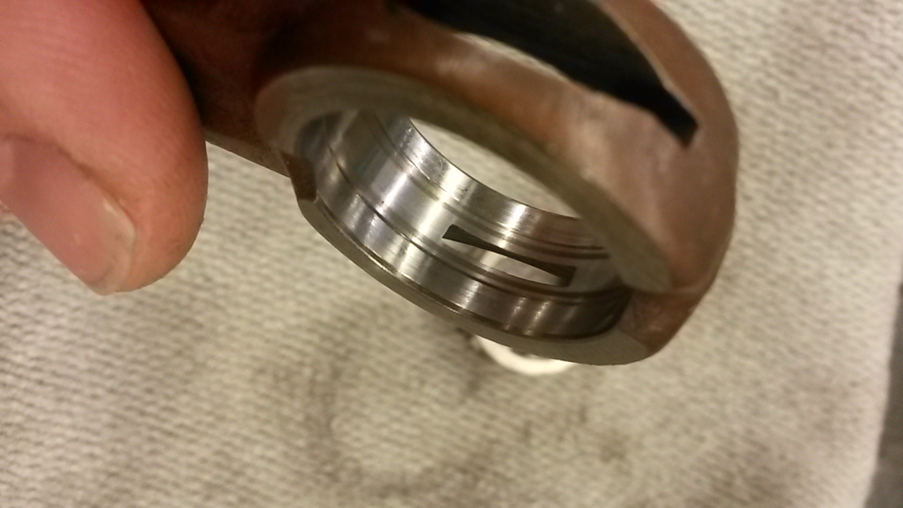

Pleuel einer RZT 46S Welle...da ist was faul
