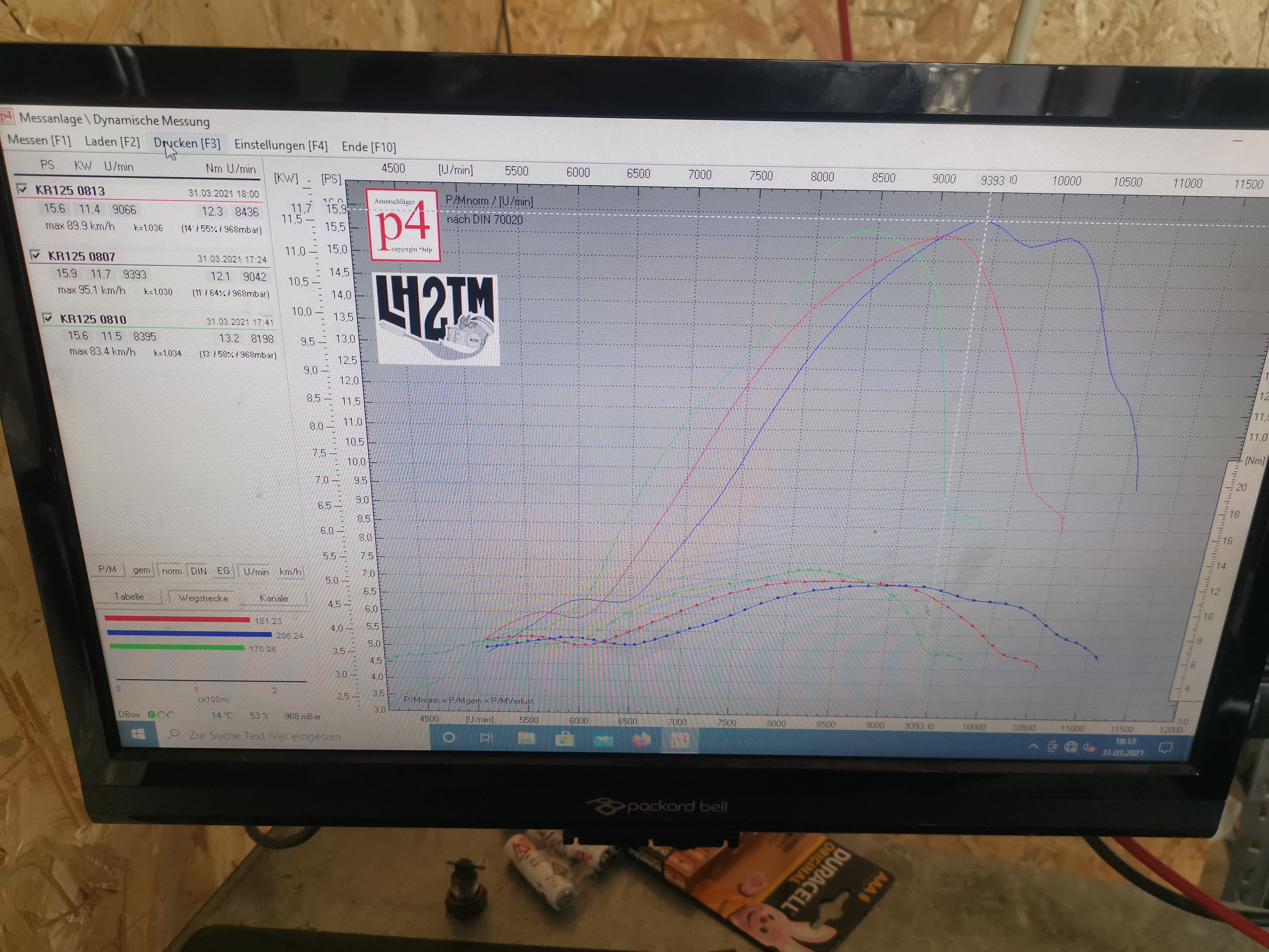

Laut dem Diagramm auf Seite 2 funktioniert der Sport auch sehr schön an 95ccm, also würde ich mal pauschal sagen, dass der an einem 85er auch funktioniert (natürlich stark abhängig vom Zylinder selbst).

Das Diagramm zeigt einen Eigenbau 85/4 Schlitzer.
Grün DailyRace SP, Rot WigNick Spezial und blau JM 60-85 Sport.Bin mit dem Auspuff super zufrieden, besonders für den Preis kann man sich das Teil mal als Testauspuff hinhängen.
Bin gerade dabei einen neuen Zylinder zu bauen, bis ich das Ding mal auf dem Prüfstand stelle will ich mir noch den 70-105 und 100-130 Auspuff von Jackmotors holen. -
2 stroke, sehr schöner Test und bin auch interessiert an dem Thema. Preis Leistung passt ja dann wirklich
Warum ist denn bei 9700 so ein leichter Einbruch? -
Der kleine Einbruch wird am Zylinder liegen, woran es genau liegt weiß ich nicht.
Der kleine Einbruch wird am Zylinder liegen, woran es genau liegt weiß ich nicht.Vermutlich Blowdown Mangel
Muss nicht sein, probiere einfach etwas mehr Spätzündung, geh einfach mal 0,2mm zurück.
Ich würde auch auf HD tippn, und dazu mal etwas mit dem ZZP auf später.
