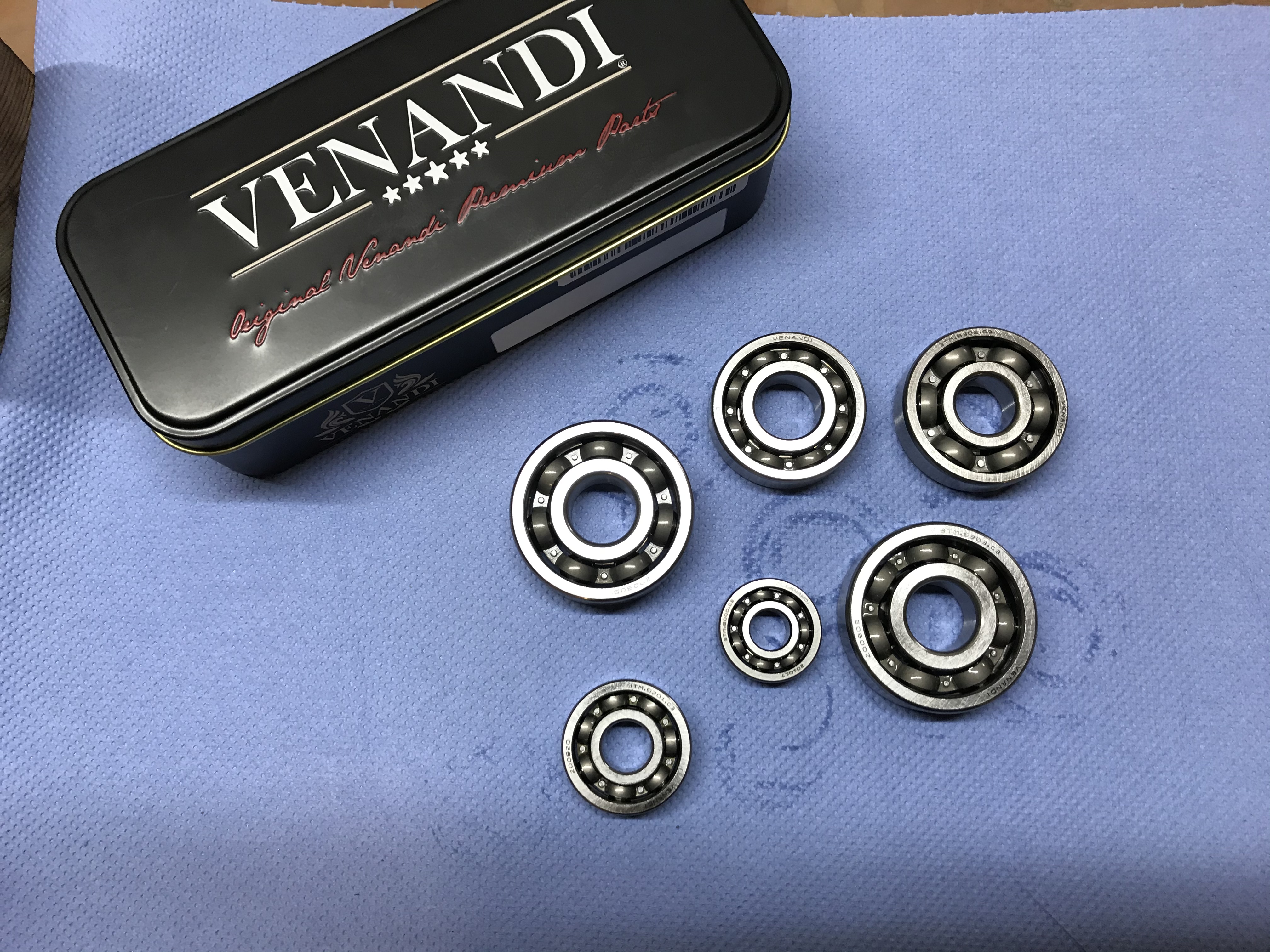

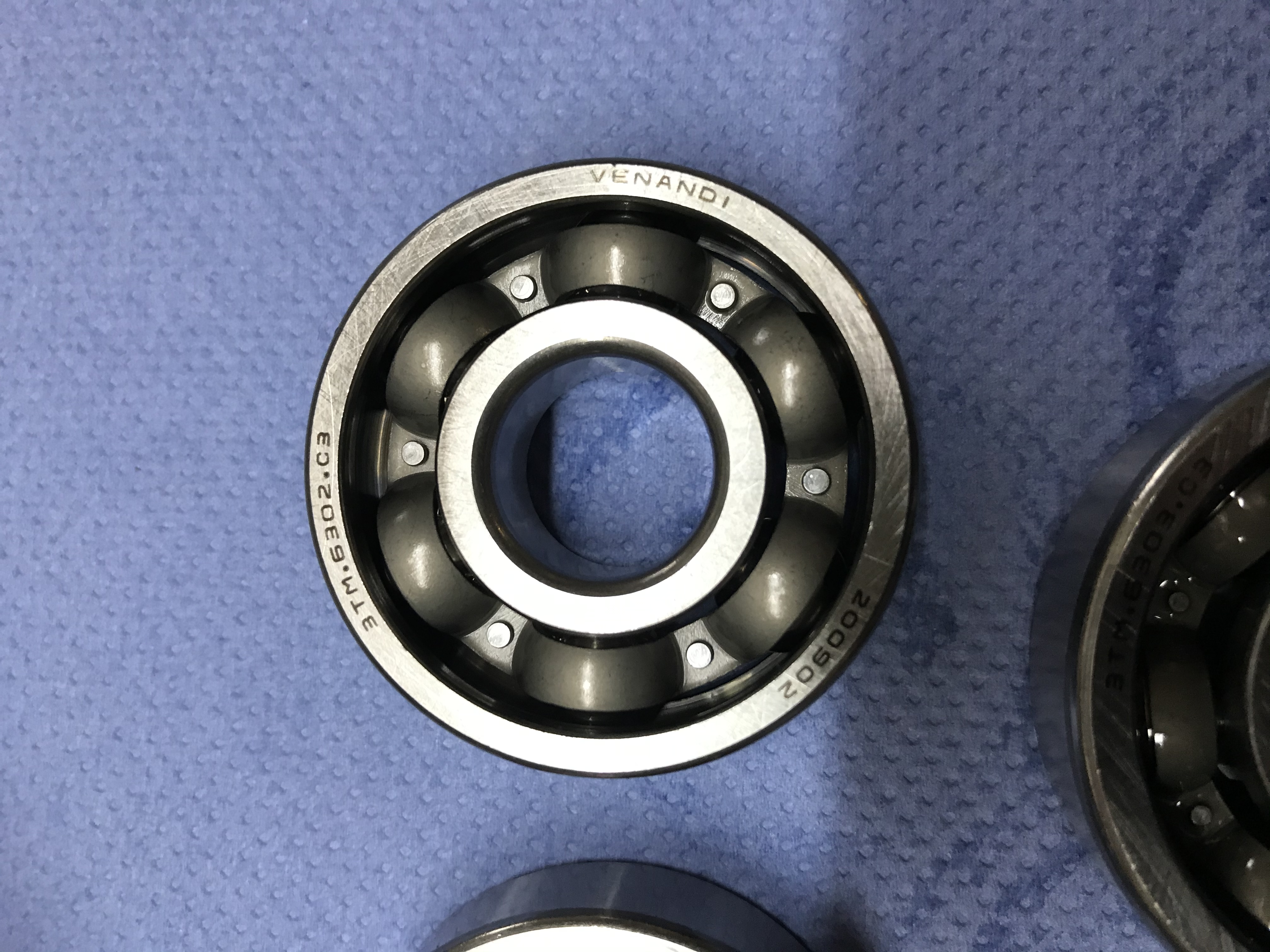

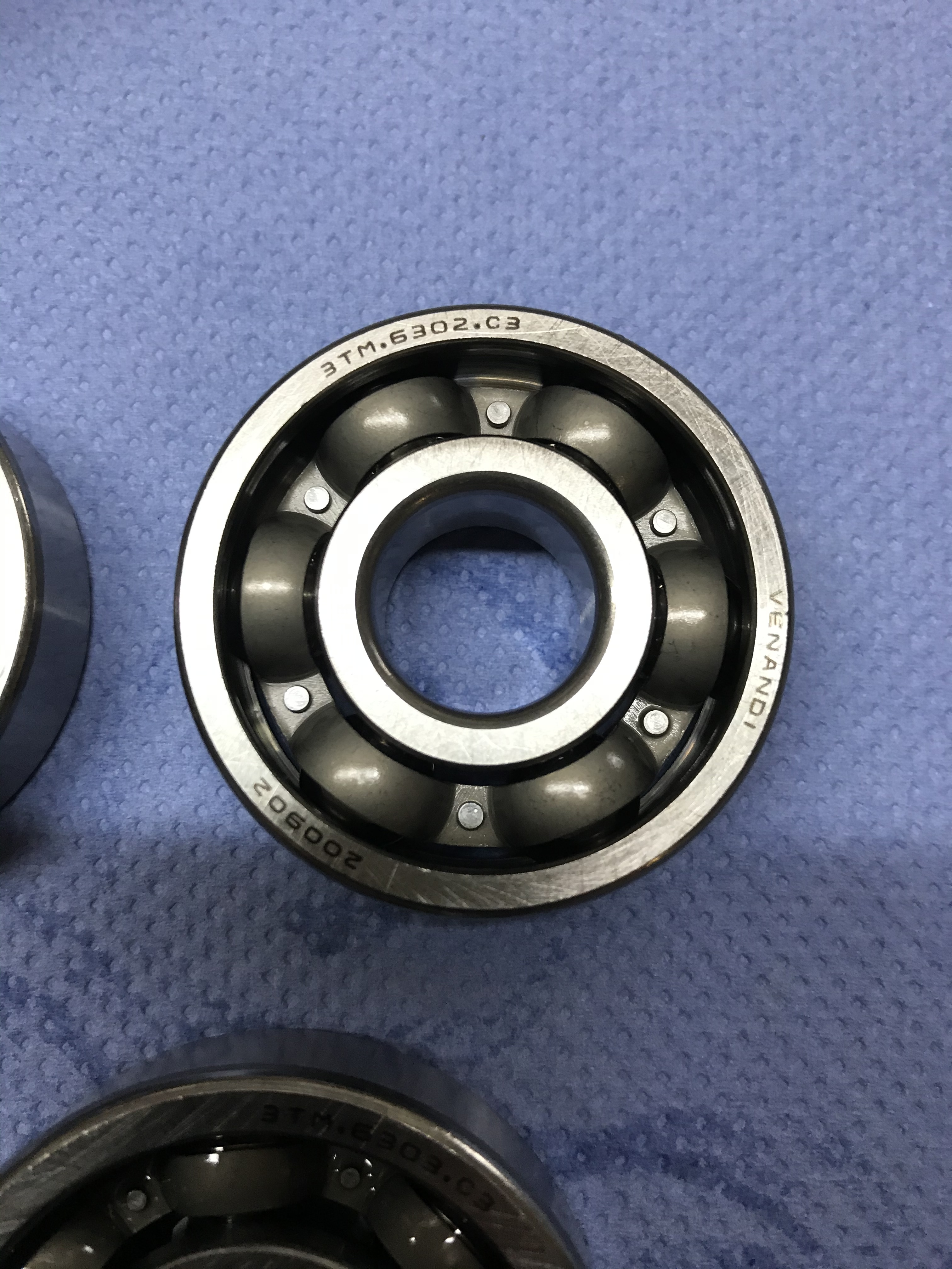

Den Lagersatz gibt es hier schon länger:
Den Lagersatz gibt es hier schon länger:Genau.
Die mit Venandi gelabelten Lager liegen auch diesen Sätzen bei.https://www.ostoase.de/Lagersatz-BIG-…Motorenreiniger
Vorher waren es (oder sind es vielleicht immer noch) SNH Lager.
Muss ich die Tage mal nachsehen, ob es auch diese Lager mit dem ETM Aufdruck sind. -

Falls man den Motor / Kw etwas gutes tun möchte, dann kann man Lager mit Messigkäfig nehmen. Von Venandi gibt es ja so einiges in den Shops zu kaufen. Steckt Kaiser 3D hinter Venandi ?
Steckt Kaiser 3D hinter Venandi ?Thomas Kaiser ist Inhaber von Kaiser 3D Druck und Geschäftsführer von Venandi Motors

Für mich ist es die Beschreibung der Lager nur Dummfang. Bei
jedem mir bekannten Qualitätslager aus Wälzlagerstahl wird nach der Grobzerspanung eine Wärmebehandlung durchgeführt (vereinfach Ausgedrückt gehärtet/vergütet ohne da jetzt näher drauf einzugehen)
Dann werden Innen- und Außenring geschliffen.Das nitrieren ist auch nur ein Verfahren um oberflächlich Härte zu erreichen und möglichst kein Verzug ins Lager zu bringen.
Was ist jetzt neu bzw. anders als bei anderen Kugellagern. Das kann sich jetzt jeder selbst überlegen..
Ggf. wurde nitriert um andere Kosten der Fertigung einzusparen. Das könnte ich erst sagen wenn ich das Lager genauer ansehen würde. -
Soweit ich weiß sind die Ringe der "normalen" Rillenkugellager nur durchgehärtet.
Die Härte kommt also im Wesentlichen durch den Kohlenstoffanteil des Stahls zustande.
Laut Beschreibung sind die Lager von ZT/Venandi/Ost2Rad nitriert.
Ich gehe davon aus, dass sie ebenfalls durchgehärtet sind und im Anschluss zusätzlich noch nitriert werden (vor dem Schleifen/Polieren).
Durch den Eintrag von Stickstoff lässt sich somit die Oberflächenhärte noch weiter steigern (mehr HRC).
Auch bekommt der Stahl durch das Nitrieren bessere tribologische Eigenschaften (Reibung, Verschleiß).
In der Summe bekommt man ein Lager was eine höhere Tragfähigkeit, weniger Verschleiß und etwas weniger Reibung hat.Die Einengung der C3-Toleranz ist auch nicht schlecht, da die Toleranzfelder der Lagerluftklassen laut Norm sehr breit sind.
Ob man beides nun in einem Simsonmotor (stino oder mäßig getunt) braucht, wage ich zu bezweifeln.
Trotzdem schön, dass es sowas gibt.
