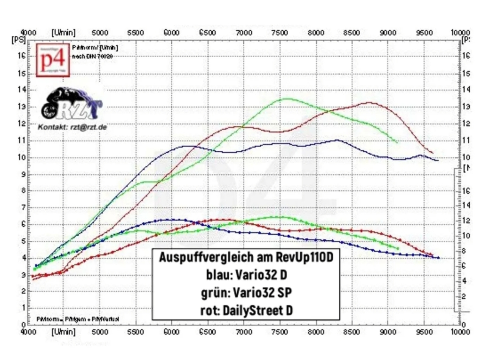

Dann doch lieber die alte RS1004-Reihe.
Da hat man im heißen Zustand mit 3-4PS weniger immer noch mehr Leistung als jetzt.Habe mir eben das Diagramm vom 1004D angeguckt.
Du hast Recht. Der geht gut. -
