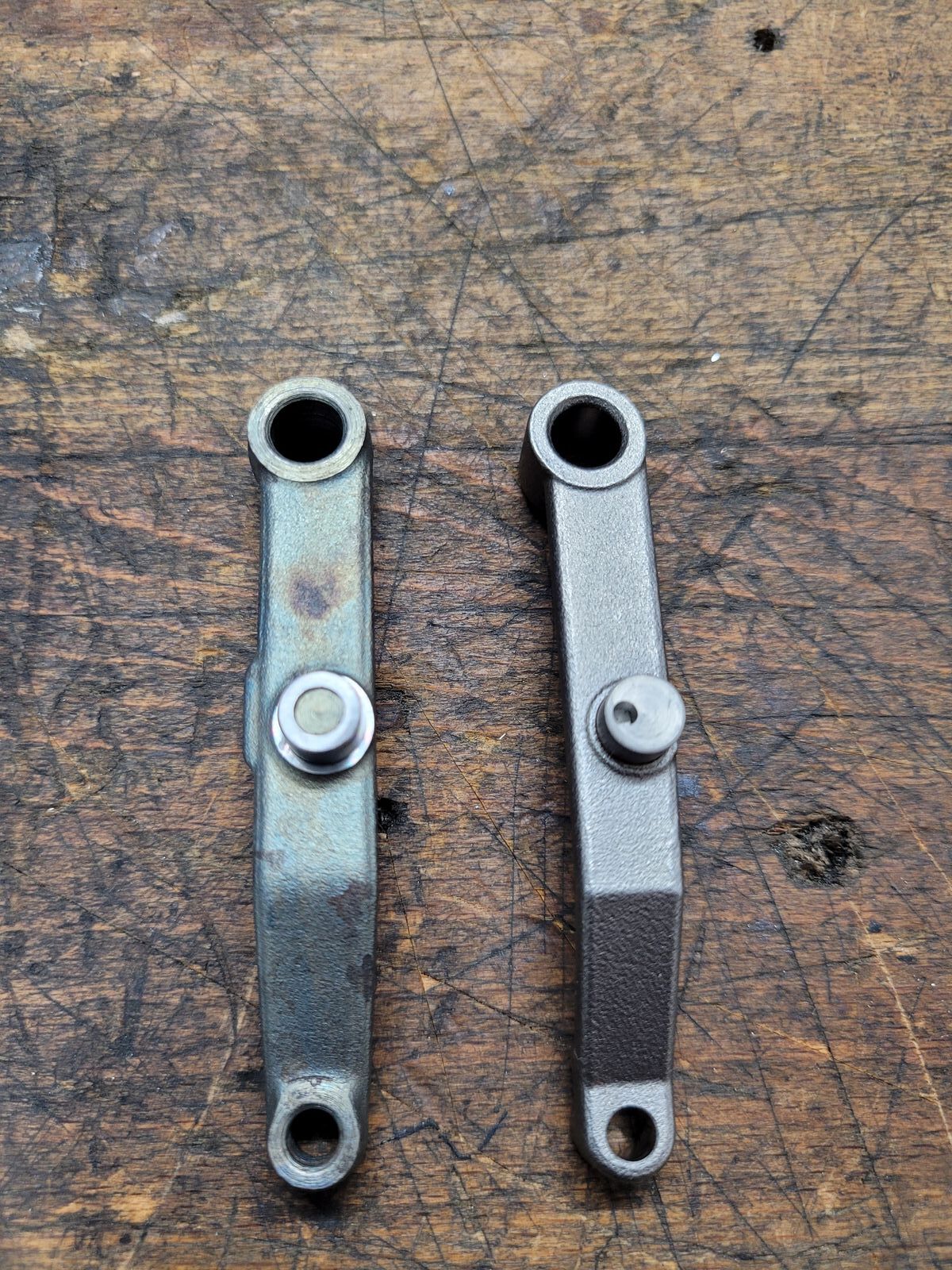

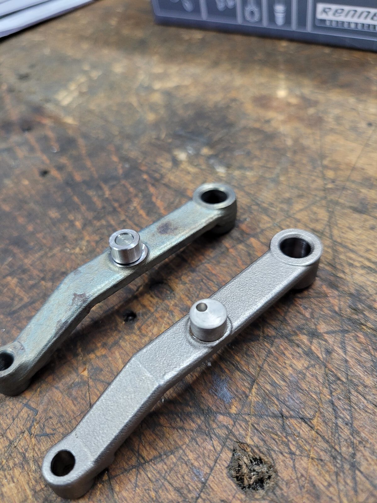

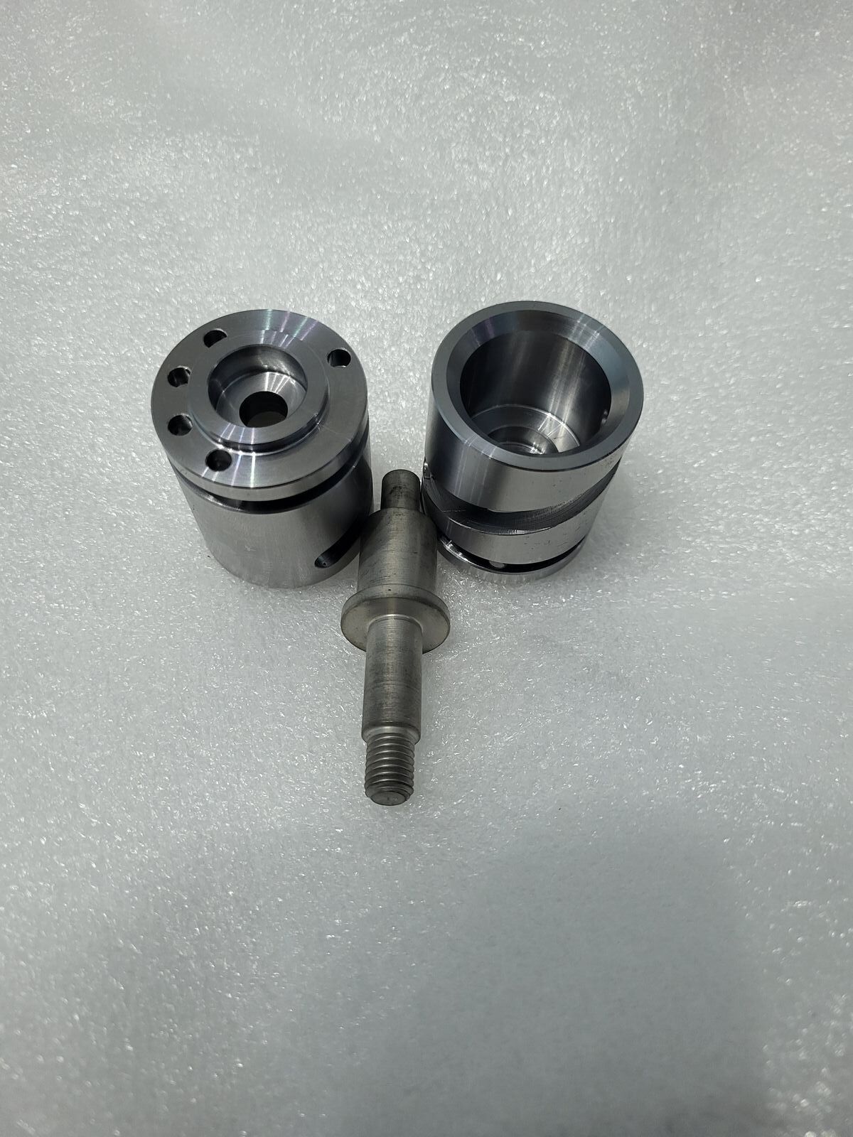

Ich habe ja nun schon mehrfach den Schwenkhebel mit abgefrästem Bolzen von AKF verbaut und war immer skeptisch wegen der Schwächung vom Material zwecks wegbrechen des Bolzens. Jetzt fand mein Kumpel bei SaMo ne Variante wo der Bolzen separat hergestellt,mit Gewinde versehen in den Hebel eingebracht wurde. Diesen ham wir natürlich gleich bestellt weil mir das haltbarer erschien als der von AKF. War auch noch nen zehner billiger. Wollte einfach mal diesbezüglich nen Beitrag eröffnen und horchen was Ihr alle schon ausprobiert habt. Ich teste das Teil mal wenn der Motor dann läuft und das gute Mop wieder zusammen ist. Mfg Manni
Arten vom optimiertem Schwenkhebel
Ich hab den von ZT drin, Verarbeitung fand ich gut, bisher hält der auch so ca 5000km hatten Einsatz ohne Probleme. Einen wirklichen Vergleich zum Original habe ich aber nicht.
Na das ist aber ein selbst gefräster. Wüsste nicht, wo man den erwerben kann.

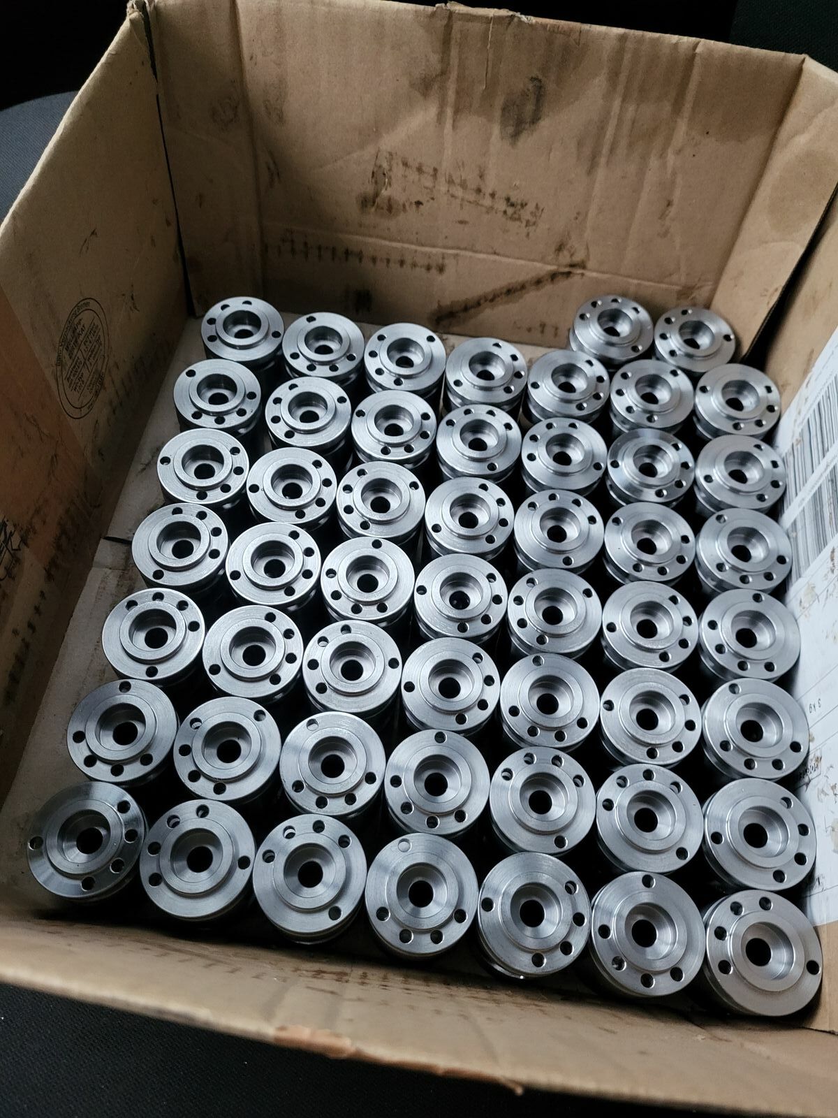

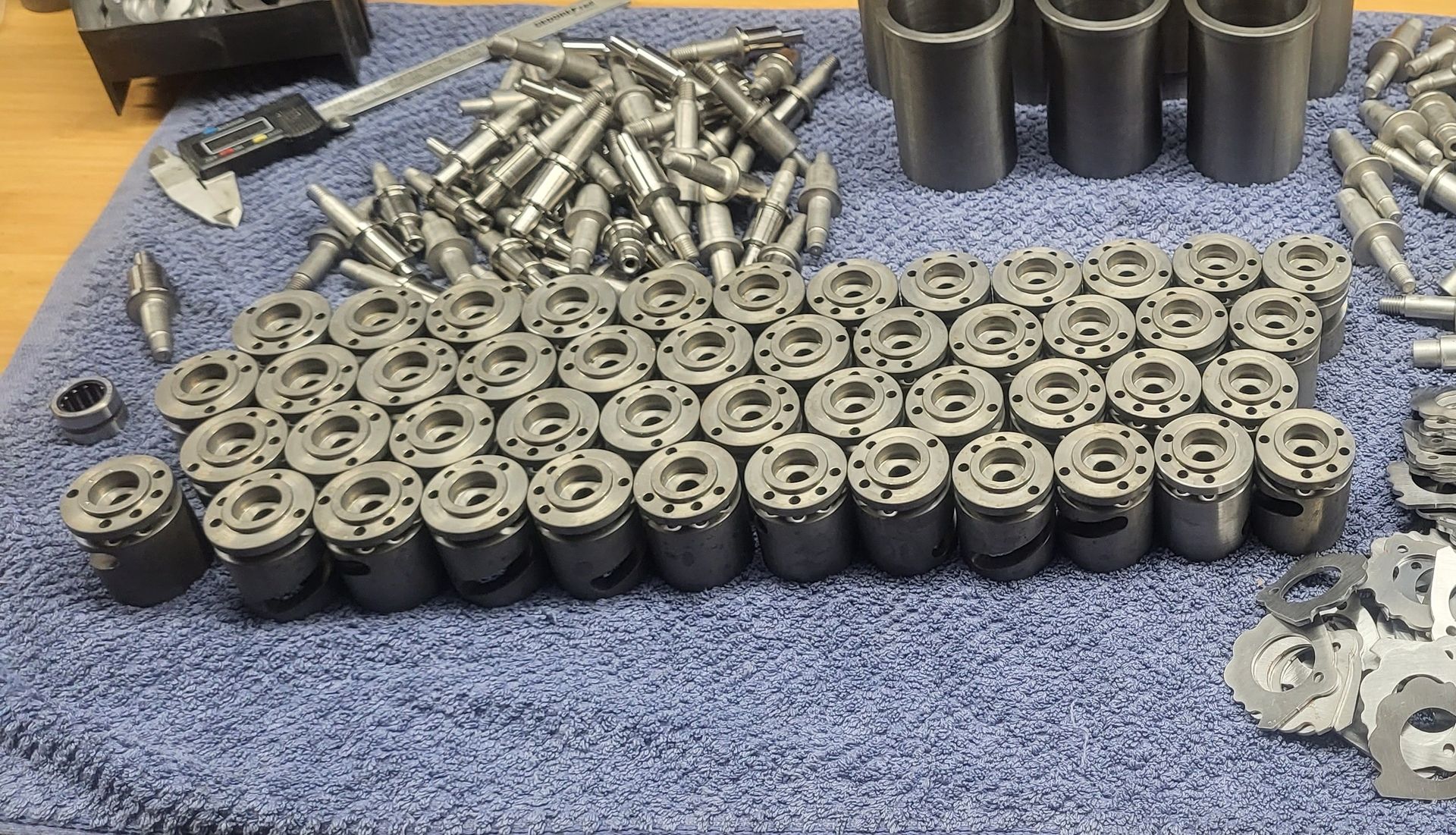

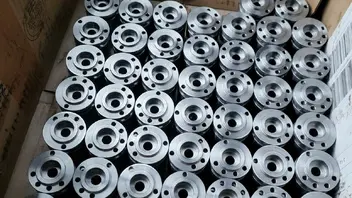

von uns wird es hier in kürze auch etwas geben

Vom Bild her sieht das aus wie ein spezial Teil vom Onkel Thomas. 🙈

Du warst nah dran, es ist Onkel Reich
Der Herr Reich heißt doch Thomas

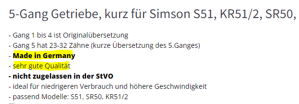

Hab das (3.) Set von ZT drin. Beim ersten und zweiten ist leider der Bolzen der Schaltgabel abgebrochen. Wurde anstandslos umgetauscht. Würde das ZT Set wieder kaufen und ggf. die Schaltgabel von Ronge verbauen.
Der Unterschied vom ZT Set zum originalen ist auf jeden Fall spürbar (knackiger). Hab jedoch auch das ZT 5 Gang drin, weshalb das sicherlich alles gut miteinander harmoniert.

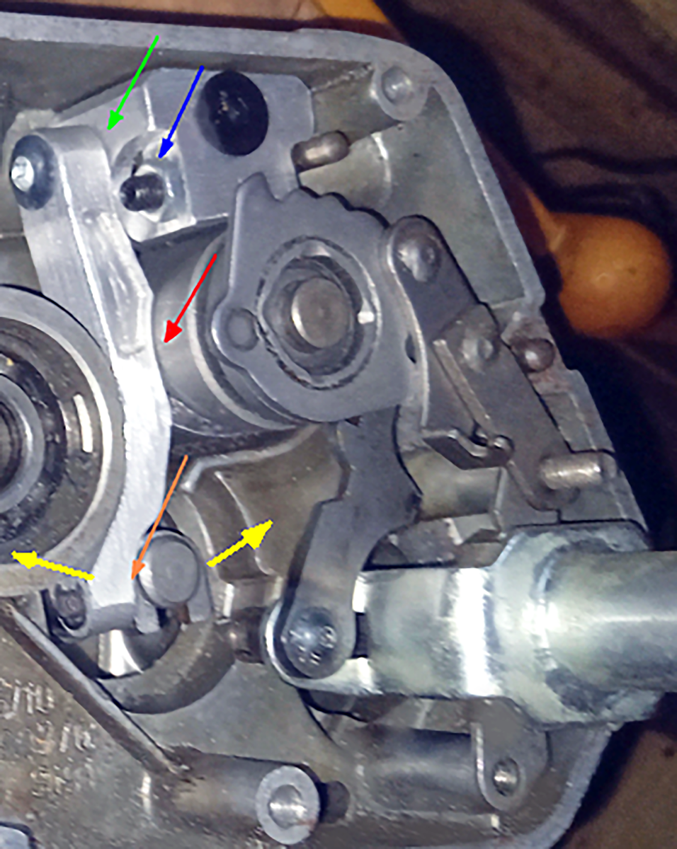

Material+Härteverfahren+Sollbruchstelle. Er ist nicht der erste und auch nicht der letzte mit dem Problem. Du brauchst ein zähes Material, was nicht spröde ist und eine Oberfläche am Bolzen was hart genug ist sich nicht in der SW einzuarbeiten. Das mit dem ZT Hebel eine sehr geile Idee. Hinter dem Kugel hast du aber scharfe Kanten und eine recht dünne Stelle wo es ( wenn das Material spröde geworden ist durch Härten) brechen kann. Vll wird es noch nachgebessert für 2. Serie ( oder schon passiert) da ist es sicherlich ein gutes Bauteil. Ob es ggü dem 20€ Ding wirklich vom wesentlichen Vorteil ist, muss sich jeder selber entscheiden. Unsere Lösung soll funktional, sicher und günstig sein. Denke das hat uns gelungen.

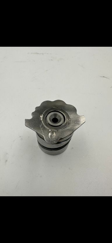

Auch von PK Tuning ist was dabei
PK Tuning Schaltgabel am Schwenkhebel aus hochwertigen Werkzeugstahl -

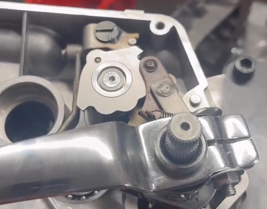

Eine übliche Nachbauschaltgabel ist mir innerhalb weniger Tausend Kilometer beidseitig enorm eingelaufen, bei üblichen Belastungen auf der Straße mit Rongegetriebe. Habe mir auf der Messe eine Gabel von Sachsenmoped gekauft. Im 5. Gang schlug die Wandung dieser am Innenring des Lagers an, da habe ich ein wenig Material abgefeilt.
Wie sich die Schaltung verändert oder ob es haltbarer wird, wird sich noch zeigen.

Die Schaltgabel von uns bitte immer Kopfüber einbauen da diverse Schaltgabel gibt... passt nicht überall. Unser Schaltgabel ist ungehärtet. Potenzial ist also noch da. Jedoch laufen die schon so kaum ein... der Vorteil am SGabel von uns ist einfach auch das Spiel! Bei 0815 Getriebe hast du gefühlt 50% Spiel und dann 50% Schaltweg. Wenn man diese 4/5 Sachen einbaut und optimiert, bekommt man ein völlig "neues" Moped.
