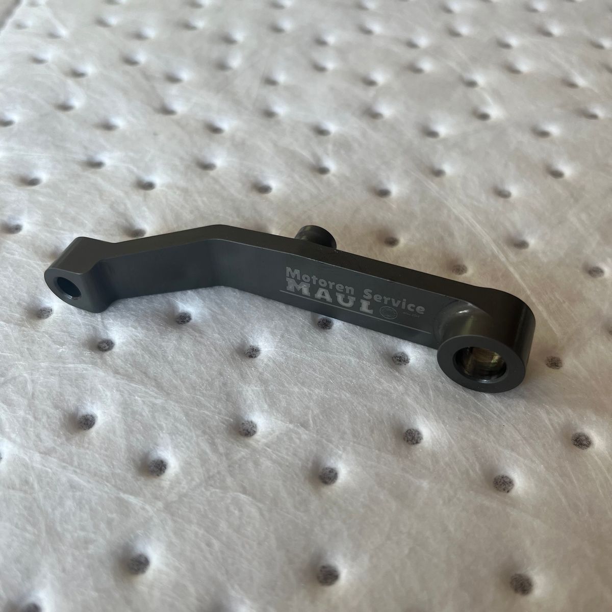

Wir hätten dann hier unsere Lösung fertig und im Verkauf. Ich denke ich konnte so ziemlich alle Probleme der bereits auf dem Markt existierenden Varianten ausmerzen. Vorallem ist der Einstellbereich in Richtung des ersten Ganges eine Umdrehung erweitert. Die Schaltgabel gibt es auch gleich in vernünftigem Material + Härte dazu. Für die Pfennigfuchser beides einzeln zu erwerben.

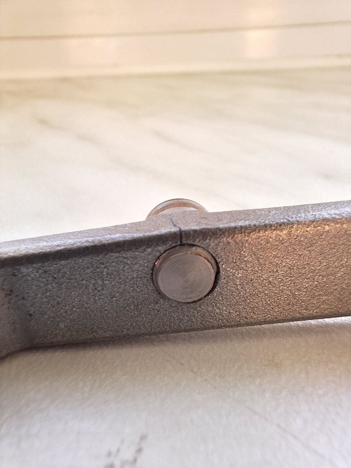

Hat diesen Hebel vom Tommy schon jemand verbaut? Meiner von SaMo hat gerade den Geist aufgegeben nach sage und schreibe 593km. Material gerissen und der eingebrachte Bolzen klappert. Und ich wundere mich warum die Schaltung ständig verstellt ist. Ich musste der Sache mal auf den Grund gehen. Kotzt mich an. Gut das ichs heute gemerkt habe und ni nächsten Samstag auf dem Weg nach BZ zum abgrillen. Hoffe das passiert nicht noch mehr Leuten.
Der von MotorenserviceMaul funktioniert beim einstellen vom Getriebe super.
Langzeittest steht noch was. Bin erst 300km gefahren bis jetzt.
Dann werde ich mal einen ordern. Hoffentlich kommt der zeitnah. Schaltgabel vom Tommy mit verbaut oder DDR? Ich hab neue DDR da. Will ungern sinnlos Geld verbrennen
Ich habs komplette Set bekommen. Aber würde jetzt das ddr Teil nicht ersetzen. Einfach mal Tommy direkt fragen vllt.
