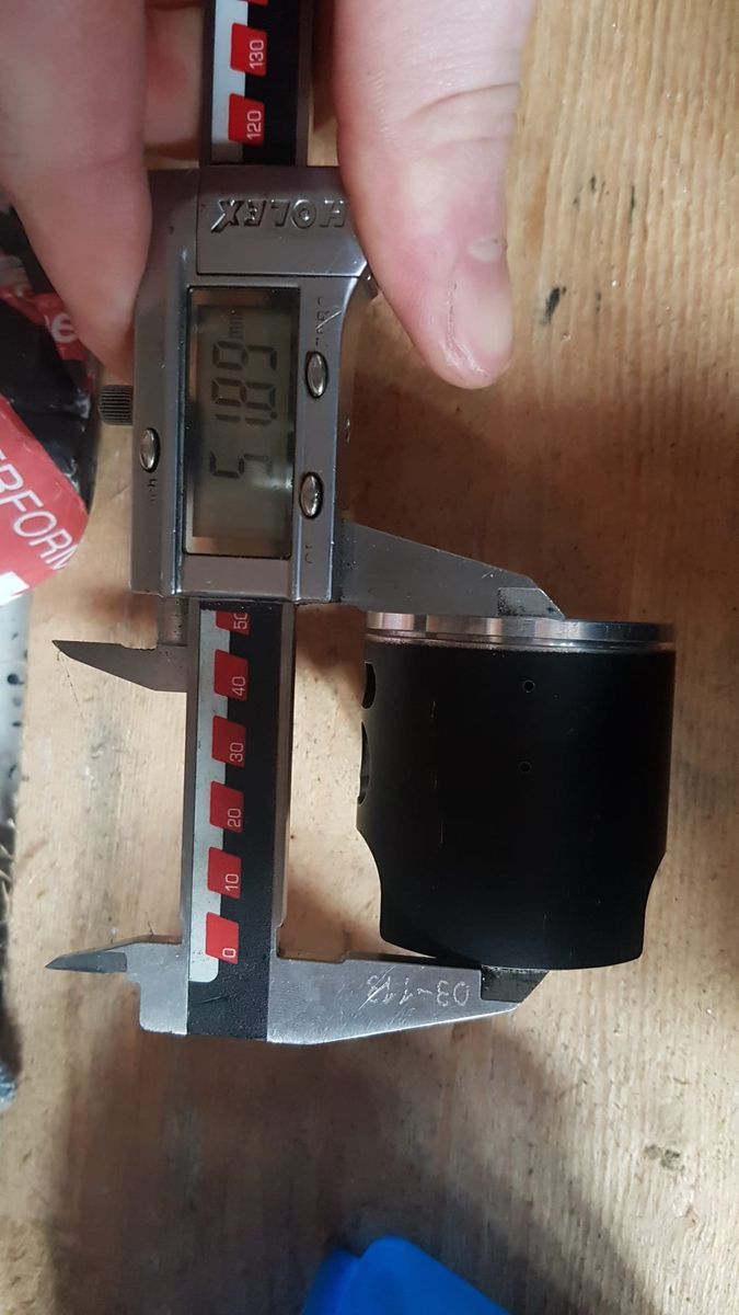

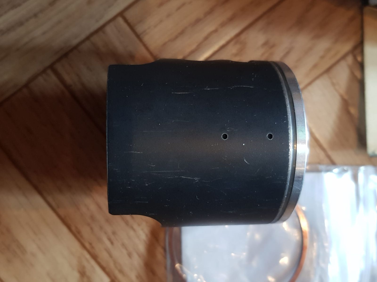

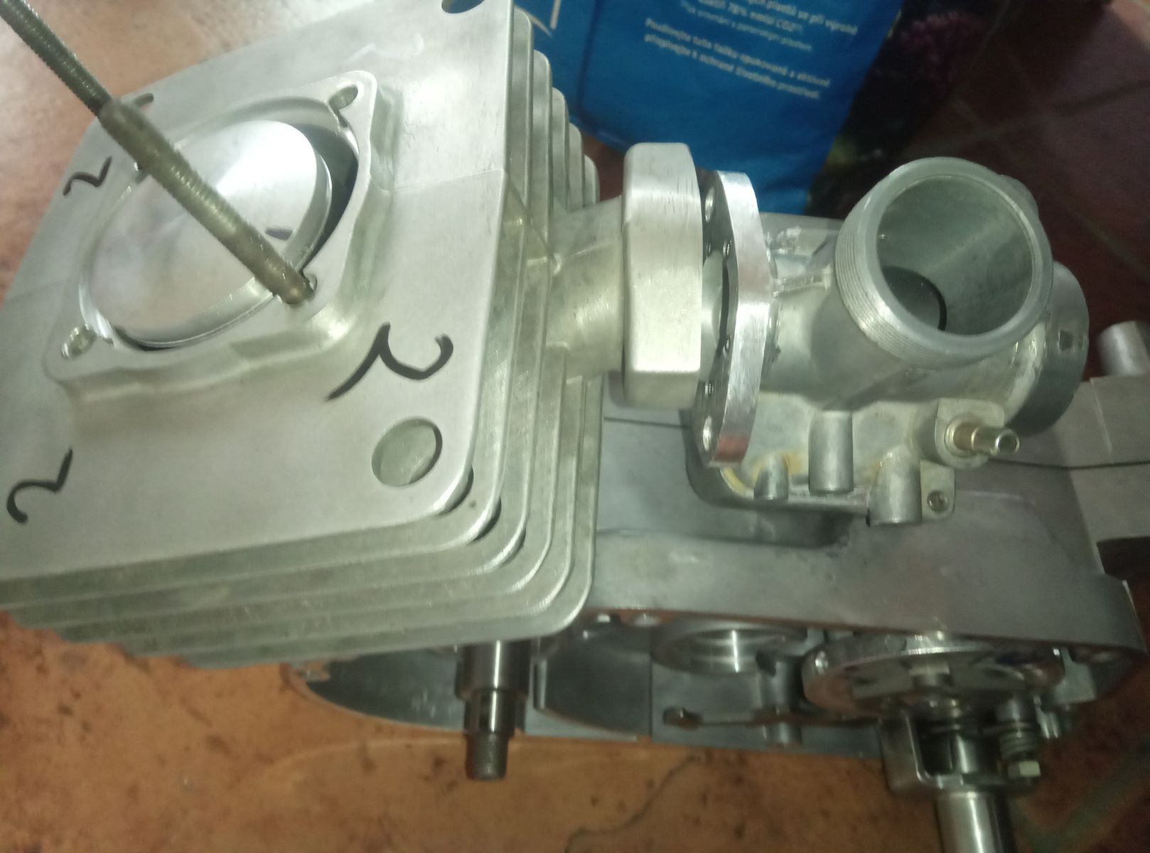

Mag ja alles sein, das Problem ist aber das wenige Fleisch im Kühlkörper und der Stehbolzenabstand zur Buchse. Der bekannte 4 Eckenklemmer ist da ja schon fast vorprogrammiert. Ich kann mich noch an die Zeit von so 2004 bis 2010 ca erinnern. 105ccm mit originalem Hub bis hin zu 130ccm mit etwas mehr Hub. Die Zylinder gingen nicht wirklich schlecht, hatten aber alle einwas gemeinsam. Man musste extrem vorsichtig machen wegen der extremen Klemmneigung. Deswegen baut heutzutage kaum noch jemand mit Gewerbe so etwas. Ich will das hier nicht schlecht reden, es ist einfach nicht optimal.
Den umgebauten Vergaser hingegen finde ich klasse, so hab ich das bis dato noch nicht gesehen. Auch wenn ein 24er Mikuni wahrscheinlich besser funktionieren würde. Aber allein die Optik des wuchtigen Vergasers fetzt.
