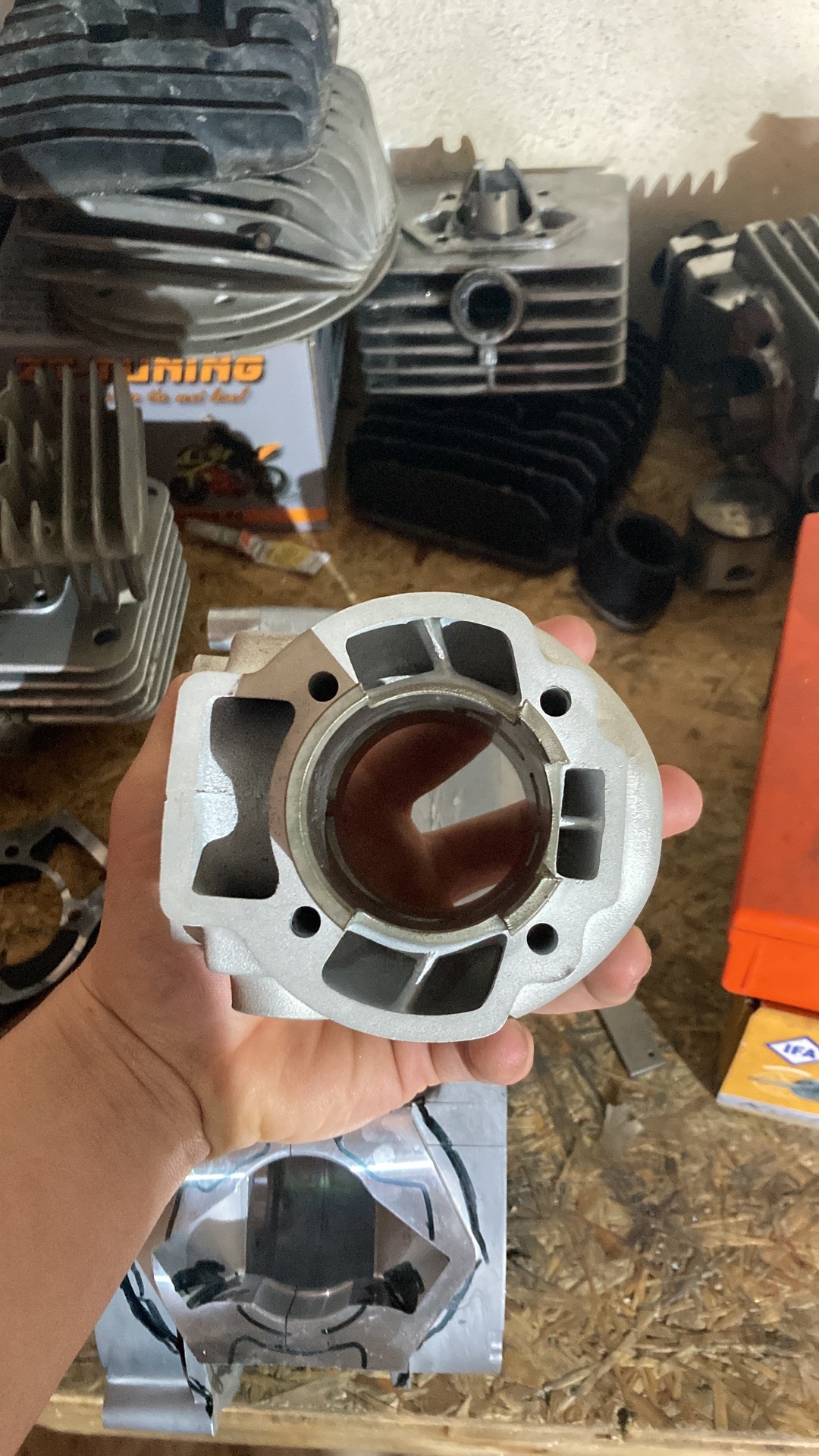

    Der Zylinder wurde ausgewählt aus einem Grund ,ich hab ihn so noch nicht im Simson Bereich gesehen und finde ihn optisch (innen wie außen) sehr ansprechend .
    Gehäuse wird natürlich aufwändig bearbeitet und umgebaut
    Zylinder an sich wird ein TCR 80 ccm Zylinder
    Christofolini Racing
    ,das interessante an dem ganzen wird der ansaugweg ,ich habe keine Ahnung ob es funktionieren wird ,aber mal sehen

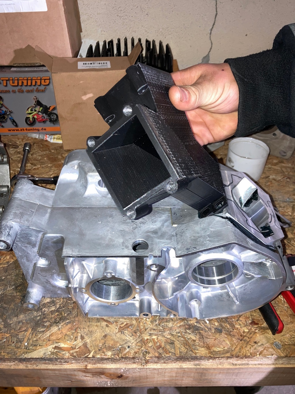

    Ich habe vor das ganze mit 2 vergasern zu betrieben die beide von vorne durch direktmembran rein gehen (für jede Wange ein vergaser mit jeweils einer Membran )

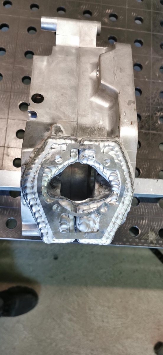

    Gehäuse ist jetzt schon in der Bearbeitung also erstmal wird aufgeschweißt und dann kommen nach und nach Fotos

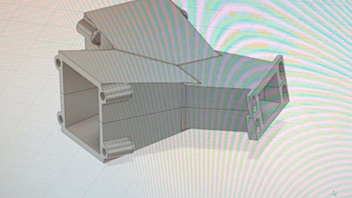

    Kurz noch vorne weg ,der ansaug mit den 2 vergasern ist aus dem Grund so entstanden da das Ganze in meinen Star kommt und man dort immer ein riesefes Problem bekommt wo man den vergaser hin winkelt ,hatte vorher einen metra bei dem der vergaser immer komplett schief stand

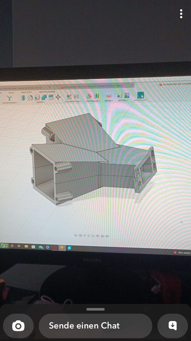

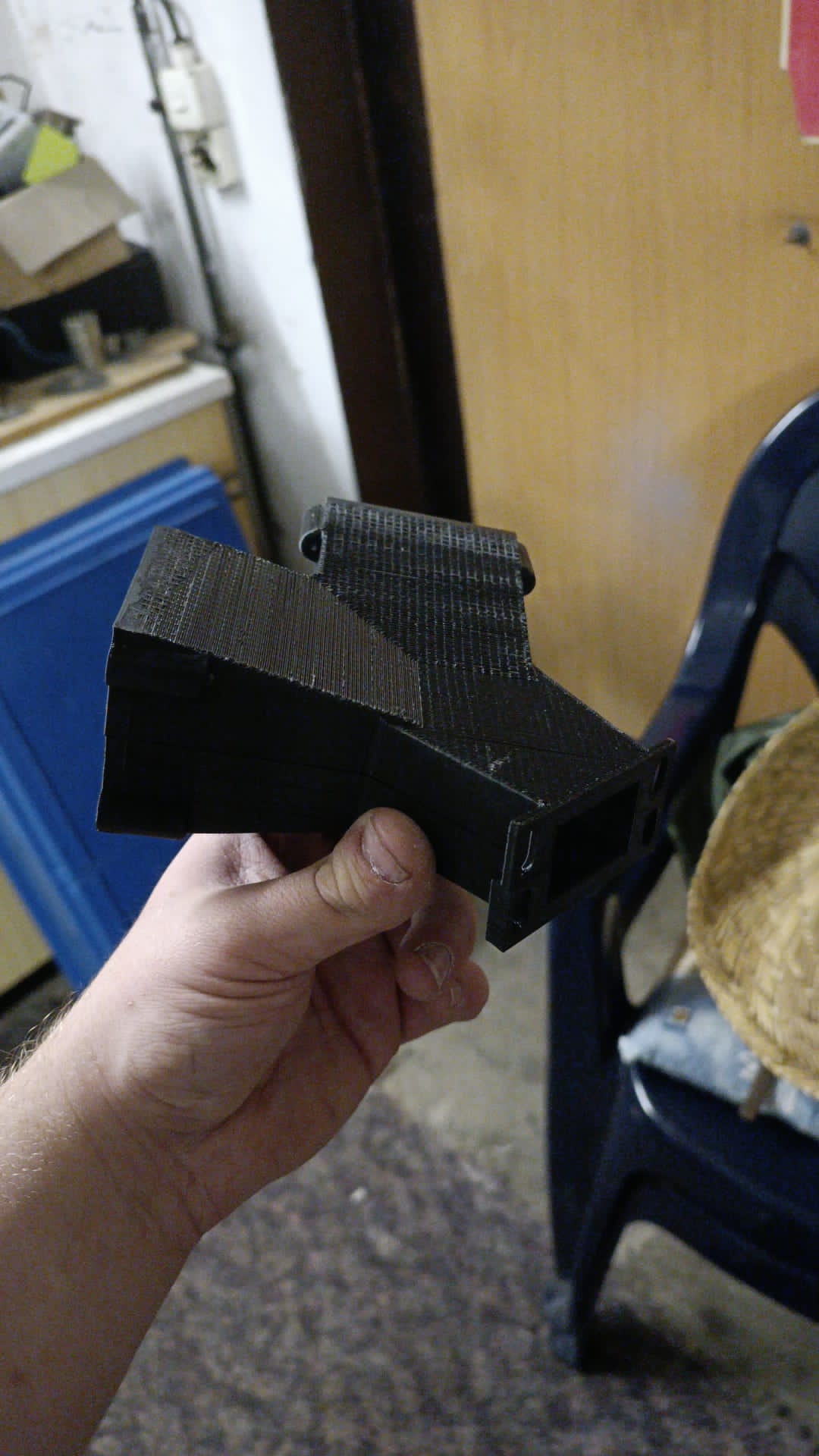

    Das ganze wurde jetzt schon im cad gezeichnet und gedruckt und wird dann am Ende Cnc gefräst ,im Anhang sind ein paar Fotos von ganzen

  • Dein 3d Druckteil wird das nicht lange mitmachen. Innen wird das Plastik angelößt und vorne ist der flansch viel zu dünn und wird abbrechen. Zudem bringen dir die zwei membranen recht wenig, wenn du so einen ewig langen ansaugweg nutzt.
    Das kanallayout erinnert mich ein bisschen an stage 6.

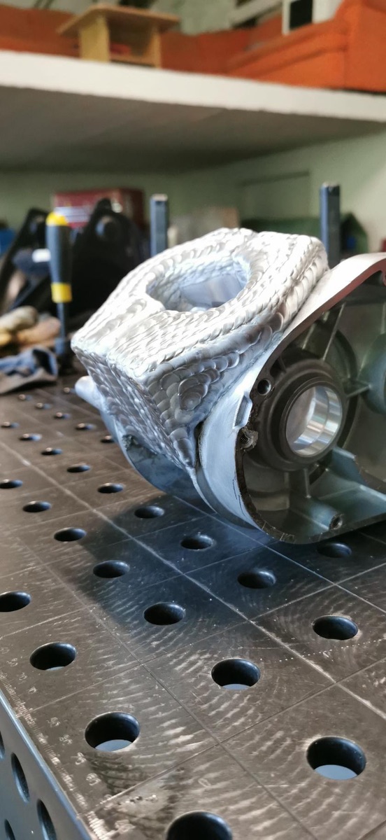

    Moin moin das 3 d Druck Teil wird so nicht verwendet das ist blos ein Entwurf um zu schauen ob es platzteschnich funktioniert, das ganze wird dann mit einer 5 ach Cnc gefräst, der lange ansaugweg ist mit bewusst und wir sind schon dabei ein zweites Layout zu entwickeln was deutlich kürzer ist und dann mal sehen

    Achso und der Block wird teils geschweißt und teils geklebt um durch die riesige Menge den Verzug zu minimieren
  • Der Christofolini ist ein super Zylinder in seiner Klasse. Die selbe Idee mit den Einlass hatte ich auch schon einmal. Bin gespannt, wie das ganze Einlasssystem funktionieren wird.

  • Die Frage ist was soll das bringen? Der Grundgedanke mit zwei Einlässen ist hier gar nicht umgesetzt. In meinen Augen macht das nur Sinn, wenn auch von zwei Stellen das Gemisch ins Kurbelgehäuse gesaugt wird. Z.b. Jeweils seitlich oder einmal von vorn, einmal von hinten. Die Öffnung ins Gehäuse ist bei dir genauso groß wie für eine einzelne Membran. Es ist essenziell das KGV im Auge zu behalten, dies sollte bei um Faktor 1,3 liegen.
    Der Grundgedanke war einfach nur 2 vergaser zu nutzen um nicht einen nach links oder recht extrem abzuwinkeln , so habe ich von beiden Seiten die gleiche abwinklung wodurch ich mir erhoffe das es wieder hin haut , Leistungswerte technisch weis ich nicht ob es überhaupt was bringt ,der Plan ist für jede Wange einen vergaser zu nutzen und die vergaser auch auf maximal 28 mm zu beschränken

    Ich orakel mal, dass du damit weniger Leistung haben wirst, wie wenn die Membran direkt auf den Block geschraubt wird. Das Kurbelgehäusevolumen beim Membraner sollte nicht zu groß sein. Wie ZxMadX schon schrieb macht es mehr Sinn die Membranen gegenüberliegend ans KGH zu schrauben.
  • Ich orakel mal, dass du damit weniger Leistung haben wirst, wie wenn die Membran direkt auf den Block geschraubt wird. Das Kurbelgehäusevolumen beim Membraner sollte nicht zu groß sein. Wie ZxMadX schon schrieb macht es mehr Sinn die Membranen gegenüberliegend ans KGH zu schrauben.
    Ja das versteh ich schon ich werde denke ich mal noch einen Druck fertig machen der viel kürzer sein wird ,aber mir die Möglichkeit offen hallten auch einfach einen großen membrankasten ran zu bauen um einfach 1zu1 zu vergleichen
    Gehäuse ist gerade in Arbeit was aifschweisen angeht Die Tage schick ich Fotos
