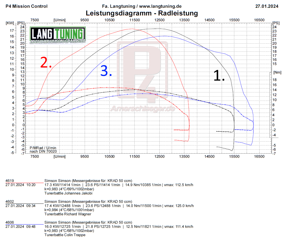

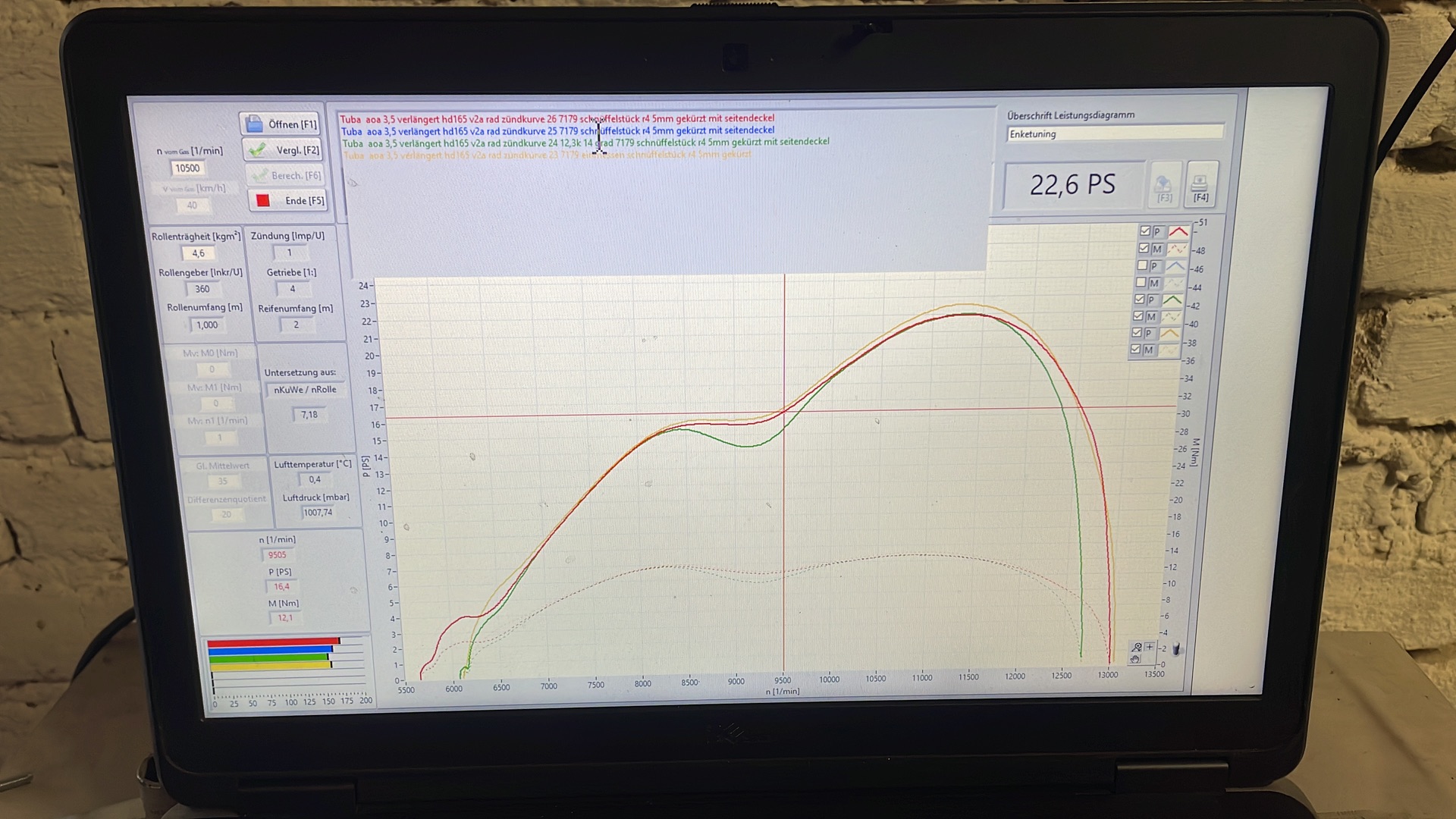

    Geiles Gerät und super Konstruktion. Für die sehr speziellen Tuba-Regeln wäre es doch aber sicher günstiger die beiden Wirkungsbereiche etwas näher beieinander zu legen, oder? So ist das Risiko recht groß dass du je Messung den Riesen Vorteil deiner Konstruktion gar nicht nutzen kannst weil du knapp aus dem 2/3-Band rausfällst.
    MFg RZT
    Wir haben diesbezüglich viel getestet damit das eigentlich nicht passiert. Doch ist das System auf überfetten, oder auf einem anderen massenträgheits Moment zu empfindlich. Gerade bei so einer knappen Sache mit der 2/3 Leistung. Der erste Auspuff liegt ja nur ein Stück drüber. Wenn da ein Einbruch kommt ist es mit der Battle Auswertung dahin. Aber das interessiert im Fahrbetrieb ja nicht. Da das Band mit dem 1. auspuff viel viel früher beginnt.
    Das wird beim fahren einen extremen Unterschied machen. Jetzt kann man schon ab ca 3500-4000umin den Hahn voll aufziehen und es kommt stetig Drehmoment/ Leistung. Bei einem normalen System mit einem Auspuff kommt da außer Husten garnichts.

    Naja an irgendwas must du die Bewertung ja festmachen, es wird immer jemanden geben der meint Bewertungsformel X oder Y wäre besser oder realistischer, ich finde die überproportional wichtige Einbeziehung der Bandbreite ansich schon korrekt und gut.
    Ja mit dem korrekten Setup für so ein Event ist das immer etwas Glückssache, wir hatten das damals auch etwas unterschätzt da jener Prüfstand damals nur 1/3 der Messdauer unseres eigenen Prüfstands aufwies und wir deswegen auch deutlich zu fett angetreten sind. Aber dieses Risiko hat jeder auf einem fremden Prüfstand....

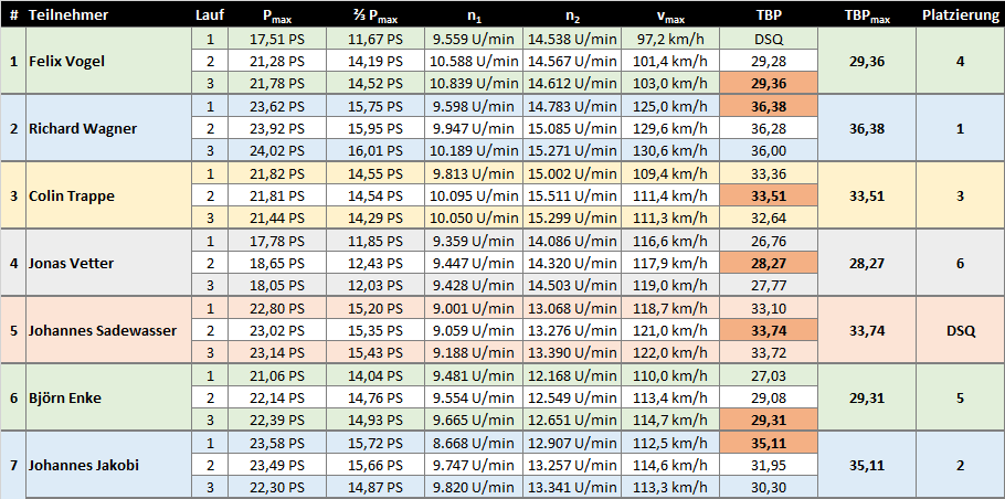

  • Über das Ergebnis vom Enke lässt sich aber schon streiten oder?
    Die knapp 15PS(2/3Pmax) wurden nicht erst bei den angegebenen 9600Umin überschritten, sondern schon bei ca. 8100umin.
    Das macht dann zum Glück auch nur knapp 5 Tuba Punkte Unterschied.
  • Da hast du die vorherigen Beiträge nicht mehr im Kopf HerrSchmidt.
    Wie bereits geschrieben und auch im Diagramm zu sehen, fällt die Kurve von Enke leider nochmal unter 2/3 der Leistung ab. Dadurch wird dann nur ab dem erneuten Überschreiten dieser Grenze gewertet.

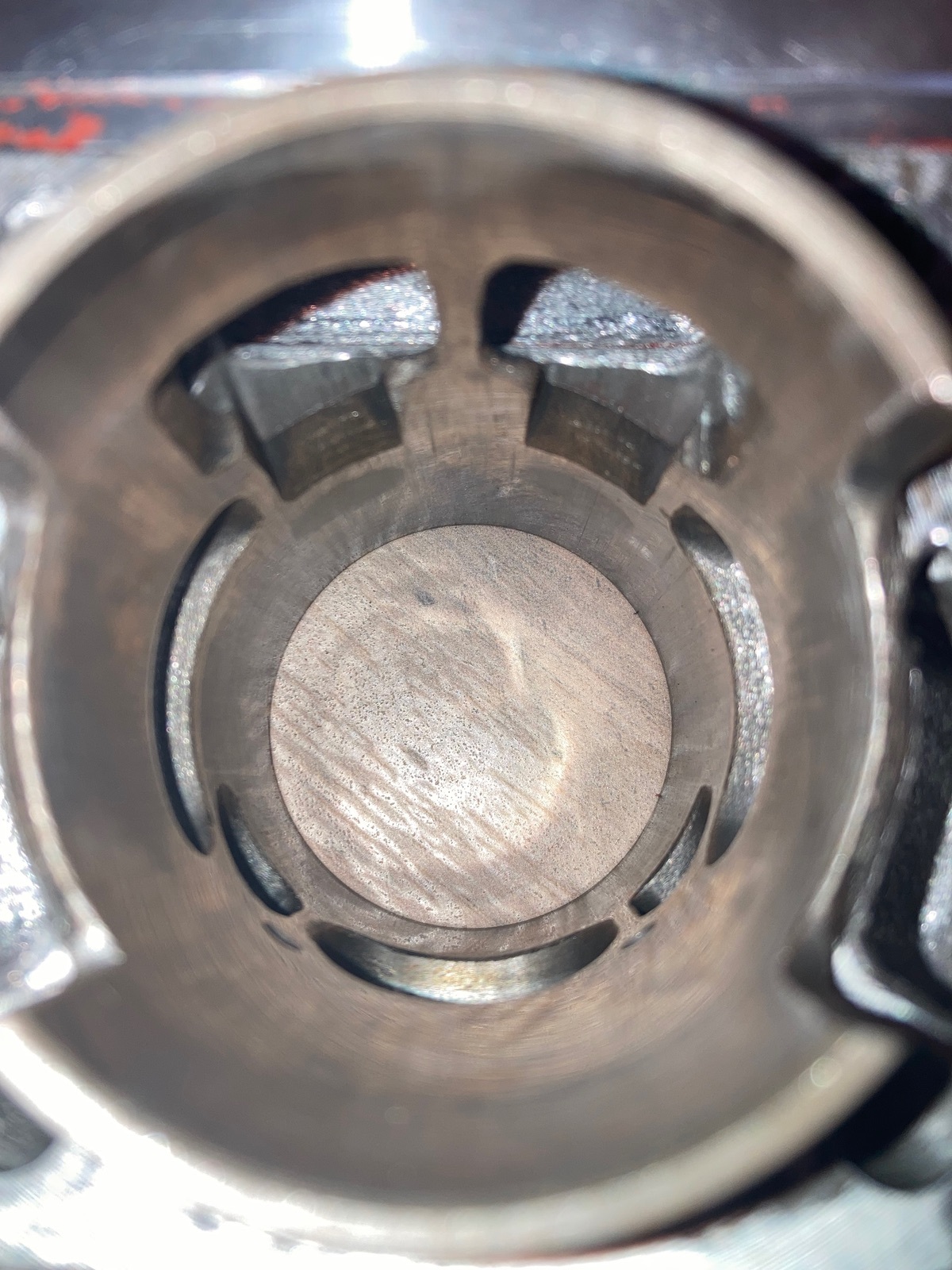

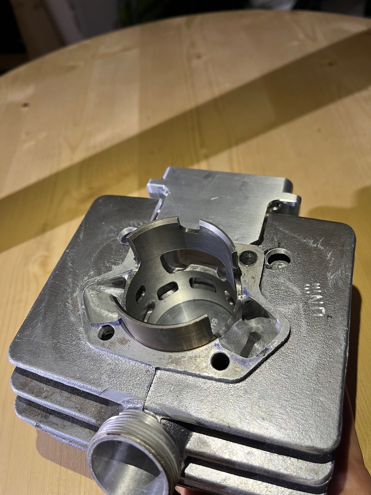

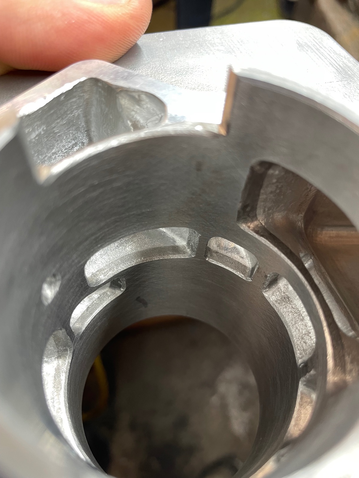

    Hier ein kleiner Einblick in den Zylinder. An der ein oder anderen Stelle hab ich noch was liegen lassen, wie ich dann im Nachhinein erfahren habe.
    Grüße ✌️
  • Das muss man erstmal so sauber hin kriegen, Respekt.

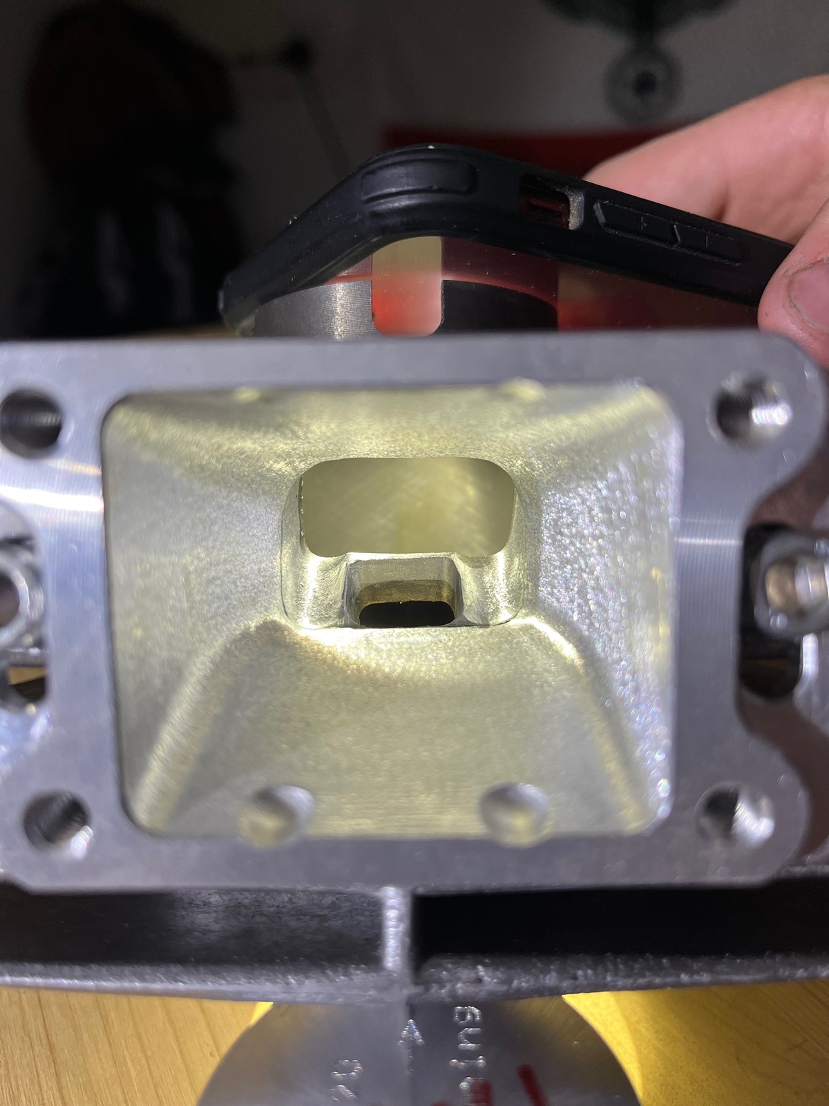

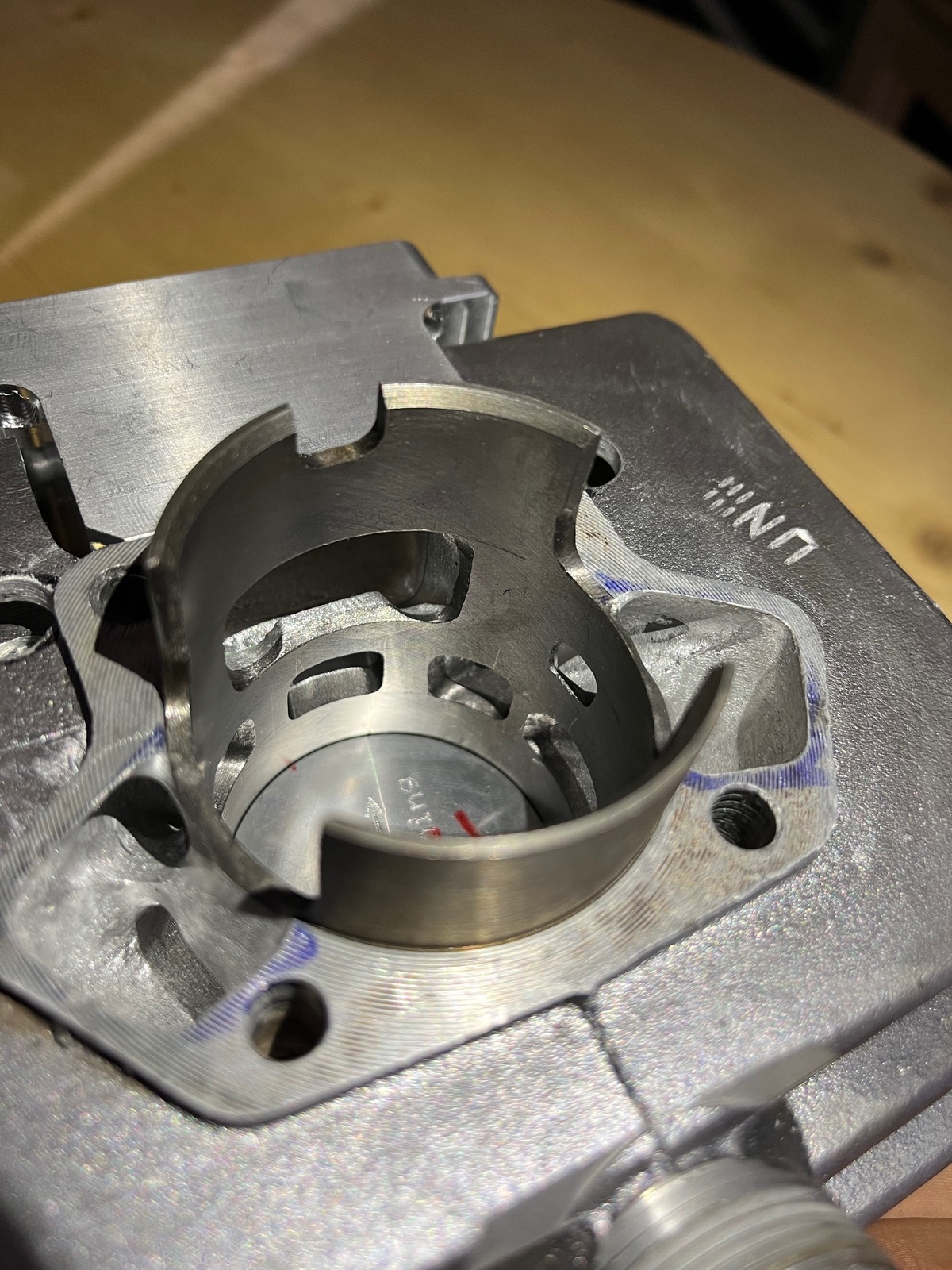

    Also für Platz 2 auf jeden Fall mein Zylinder für dieses Jahr entspricht leider nicht meinen Vorstellungen lag aber daran das ich das ganze in 3 Stunden rausgefräst habe da ich nicht so lange stehen konnte aber genug mit ausreden und Entschuldigungen
