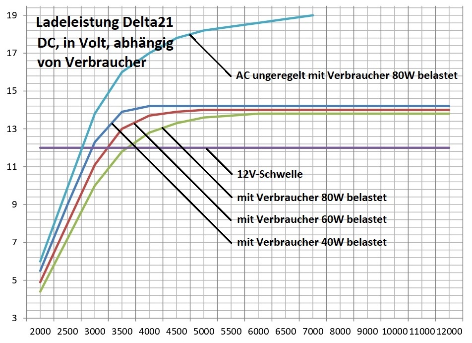

Wenn man auf gutes Licht angewiesen ist, dann eindeutig die Vape. Ist es im Sonntagsmoped dann die Delta.
LG
Die Delta macht genauso, wenn nicht sogar mehr Licht als die Vape (je nach Ausührung)

Auf jeden Fall Delta21. Habe erst im Sommer einen Umbau gemacht von vape auf Delta in einem mittel getunten 60er, Leistung war spürbar besser und Licht ebenfalls, durch die Batterieschaltung speziell ganz unten Rum. Standgas hat sich nichts geändert, komplette Verkabelung musste auch null geändert werden.
