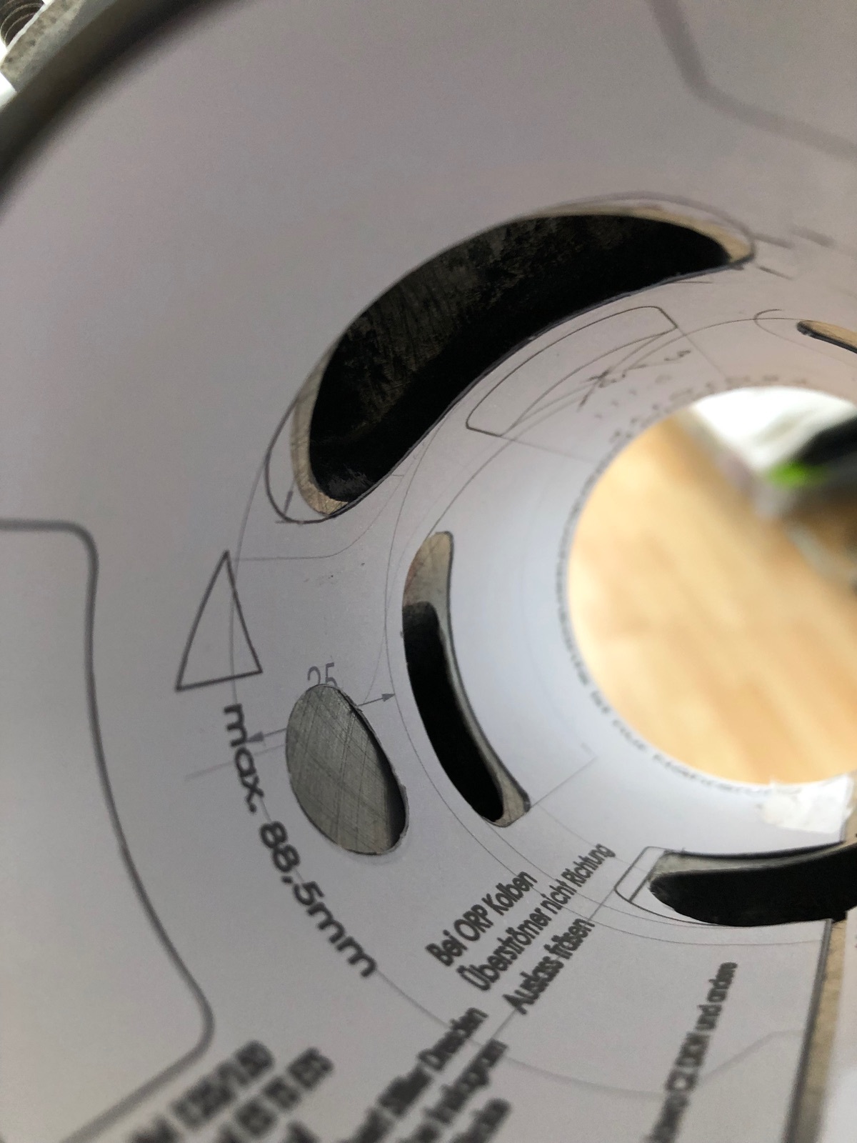

  • Es wäre super toll wenn Ihr irgendwas verwertbares mit liefern würdet, dann könnte auch der Rest des Forums was beitragen. Von der TS150 zb sehen die Kanäle so hier aus. Ich würde da von den 110/159 auf 120/172 gehen, das lief noch mit Serienteilen und besserem Band als vorher, war Schaltbar und drehte ach aus. Welche Werte hatte denn der verbaute LTS51pro für
    Oberkante Buchse zu Oberkante Auslass=__mm
    Oberkante Buchse zu Oberkante Strömer=__mm
    Oberkante Buchse zu Unterkante Einlass=__mm
    Kolbenlänge ohne Dach=__mm
