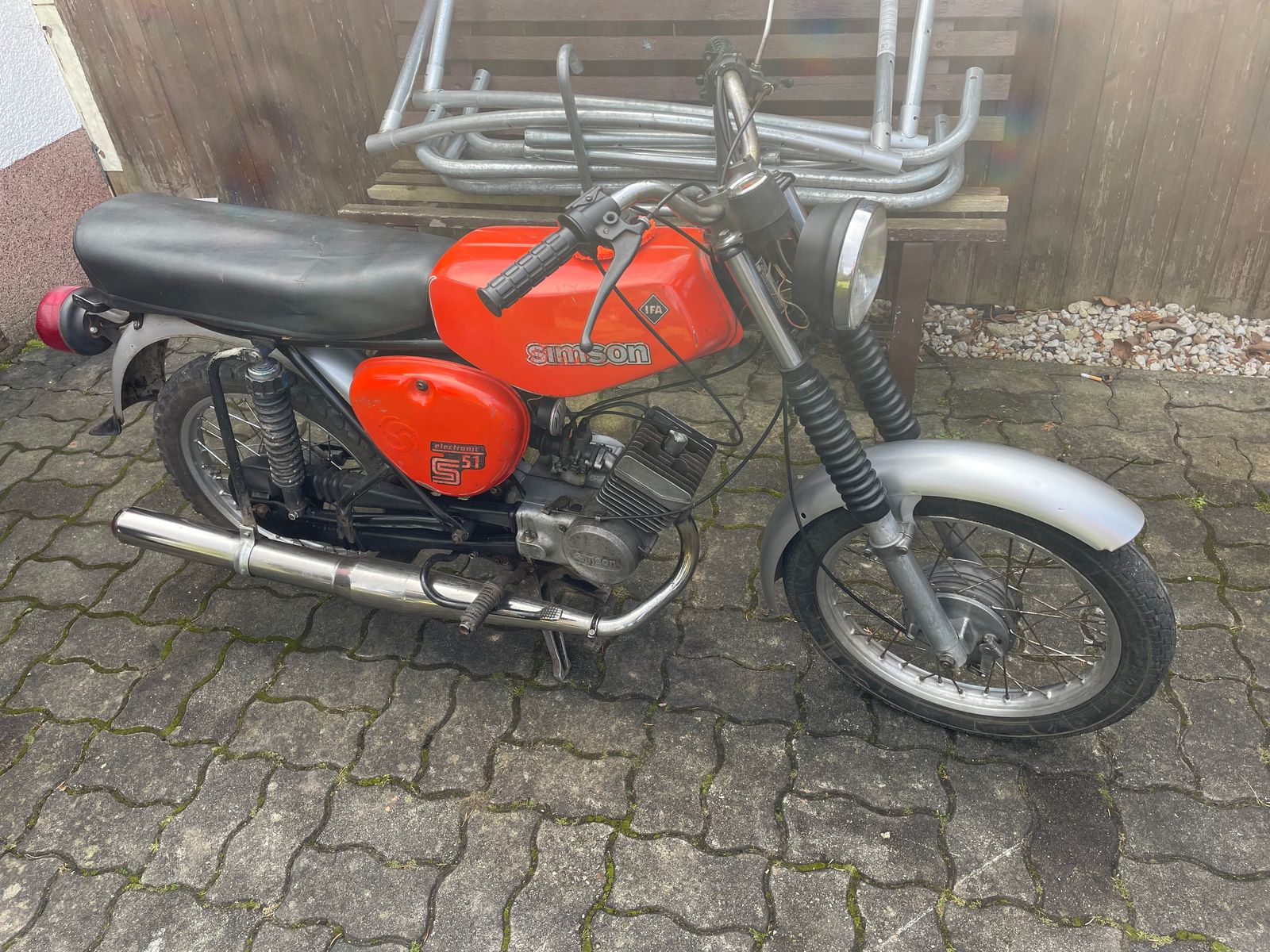

    ich habe heute meine erste Simson erstanden (Yipeee!), nämlich eine S51 B2-4. Das Möp hat zwar einige Baustellen, aber die erste wäre die Papierbeschaffung über's KBA. Nun muss ich ja dort Bilder einsenden, jedoch hat der Vorbesitzer (vor dem Händler) einen Auspuff angebaut, der diesem hier ähnelt. Bei dem steht dabei, dass er eine Änderungsabnahme erfordert. Bekomme ich trotzdem meine Papiere vom KBA oder muss ich den Spaß rückbauen? Im Anhang ist noch ein Bild von der Maschine

    Da wäre ich bei dem Moped vorsichtig mit der Aussage.Anhand des einen Fotos würde ich da nichts überstürzen wollen.
    Fürs KBA wird der Originalauspuff benötigt, soviel steht fest. An nem Originalmoped bringts dir leistungsmäßig auch keine Vorteile.
  • Die Soziusstreben sind dran aber keine Soziusrasten.
    Warum man von einer B2-4 die Blinker abrupfen sollte ist mir auch nicht klar...selbst wenn sie nicht gehen. Aber Gepäckträger ist auch weg. Hupe ist dafür dran und angeschlossen.
    Wenn dann muss es eine sehr frühe B2 sein, altes Rücklicht, alte Aufkleber....Schutzbleche sehen getauscht aus
    Ist da ne Vape drin? ich sehe keine Zündspule.
    Obs wirklich ein Reimport ist... Aber verdächtig ist es schon und war ein großes Risiko von dir die ohne Papiere zu kaufen

    Das Moped hat einen Kombischalter, da kann man davon ausgehen, das mal Blinker dran waren. An den Obergutsstreben sind die Aufnahme für die Soziusfußrasten vorhanden,, Tacho und Hupe auch, von daher würde ich sagen, das ist kein typisches Ungarn Modell. Gut möglich das zb, ein bulgarisches ist aber genauso gut kann es ein DDR Modell sein.

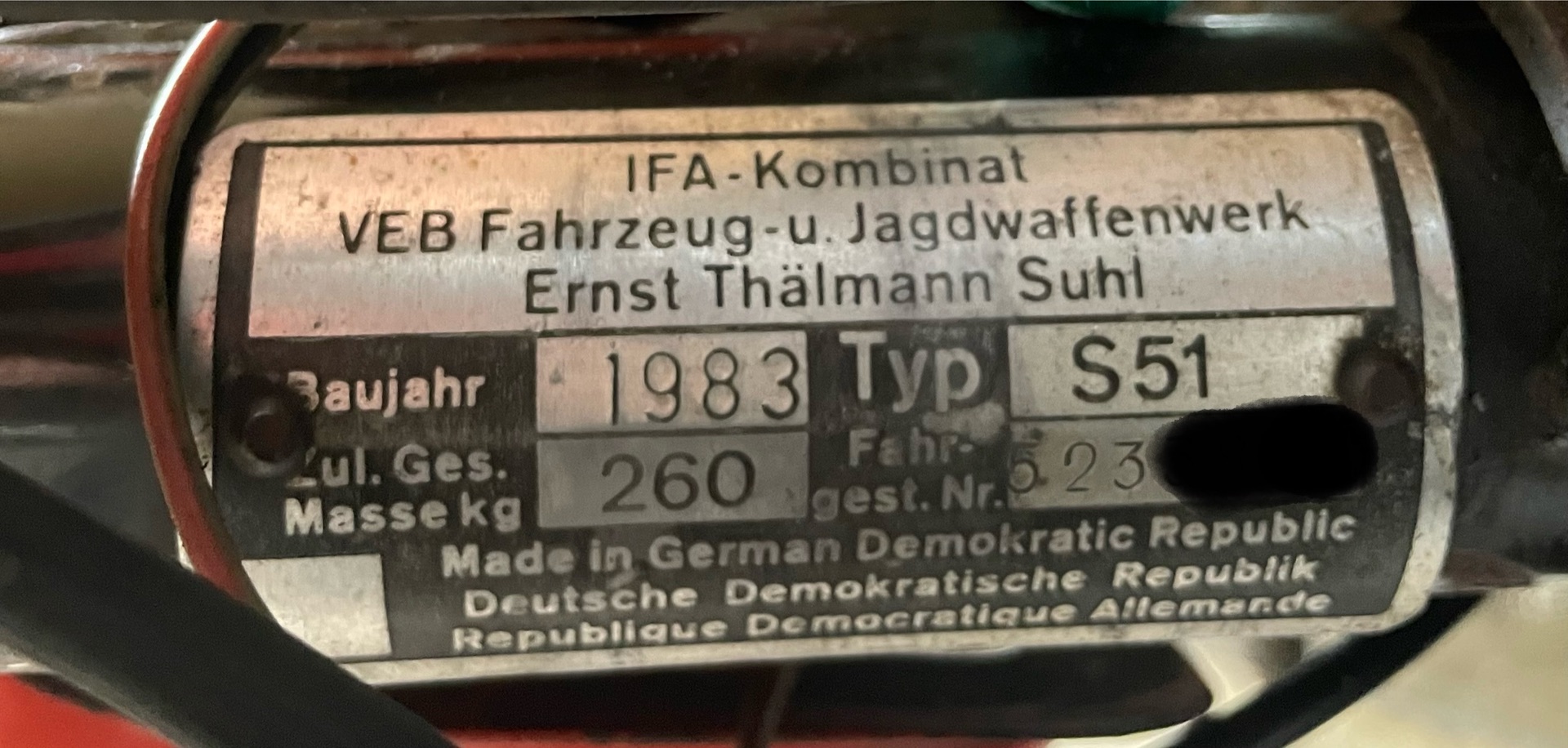

    Interessant wäre da mal ein Bild vom Typenschild.

  • Ok, mal kurz langsam: Vape ist keine drin, der Verkäufer und ein Simson-Hobbyist sind beide Bekannte von mir und haben gesagt, dass das ein deutsches Gerät ist. Die Soziusraste ist nur auf einer Seite da, die andere ist wohl abgefallen. Die Rasten kommen sowieso dran, darum geht’s ja aber garnicht. Typenschild kann ich später gerne mal posten, hab grade kein Foto parat. Der Soziusgurt könnte übrigens mal existiert haben, da ist nur ein Sitzbanküberzug drauf, weil die Ori-Sitzbank zerfleddert ist.

    Woran erkenne ich denn anhand vom Typenschild, dass es sich um ein Export-Modell handelt? Bzw. muss ich irgendwas zensieren, bevor ich das hochlade?
  • Der Verkäufer hatte gerade viel zu tun, hat er gesagt. Familienvater, 10 Mopeds zum herrichten, kann ich schon verstehen.
    Nur die FIN zensieren wenn du es hochlädst
    Aber nur die zwei letzten Stellen.

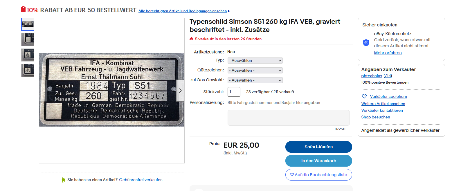

  • Die letzten 3-4 Zahlen der FIN abdecken, sowohl auf Schild als auch auf Rahmen.
    Ein eingeschlagenes "H" oder ein "CM50" sind Todesurteile für eine 60 km/h Zulassung.
    Ein brandneues Schild mit schief eingeschlagenen Zahlen, falschem Schriftbild, fehlendem Qualitätsstempel oder gar maschinell gravierten Nummern ebenso.
