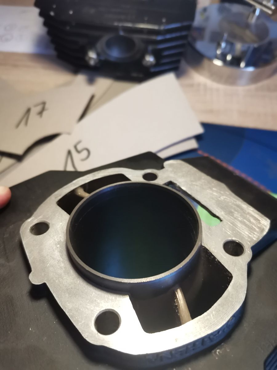

Hat mal jemand Bilder von so nem Grausguss Mtx?

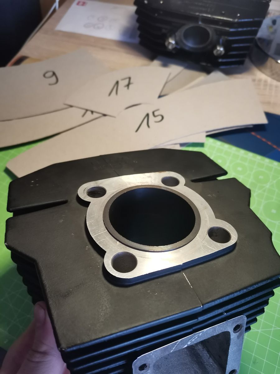

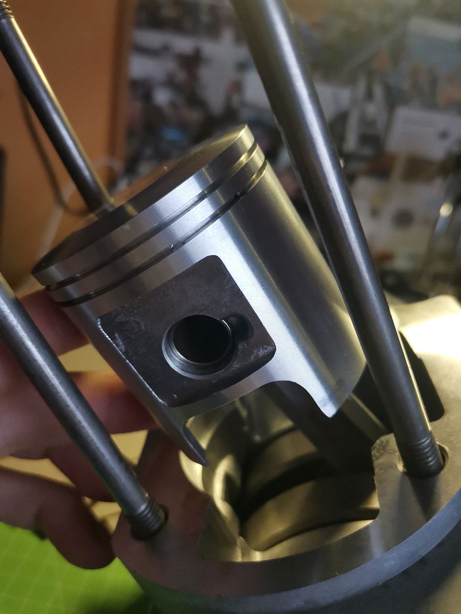

Bin gerade dabei einen zu machen. Heute fange ich an die Kanäle wieder frei zu fräsen. Zusätzlich bekommt er noch Nebenauslässe. Buchse steht oben 1mm über. Außerdem habe ich mich für einen 2-Ring Peugeot Kolben entschieden, der von den Maßen her mit kleinen Anpassungen ganz gut passt.

In welchen Maßen gibt's den Peugeot Kolben?
Von 55 bis 57 in 0,5er Schritten.
