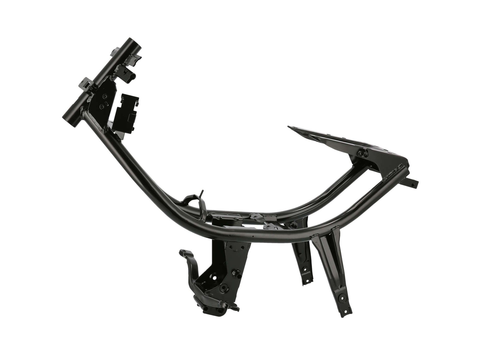

hier soll alles reinkommen zu dem neuen Ersatzrahmen von Akf/Langtuning/Wesoma Zwickau für die KR51/2 Schwalbe.

Link zu dem teuren Stück:![]()
Ich habe die Videos von LT gesehen zur Entwicklung dieses Rahmens und verstehe auch, dass das alles viel Arbeit war und Geld gekostet hat. Trotzdem finde ich den Preis echt fett. ![]()
Der Preis ist krass, ich dachte so an 500 Euro.

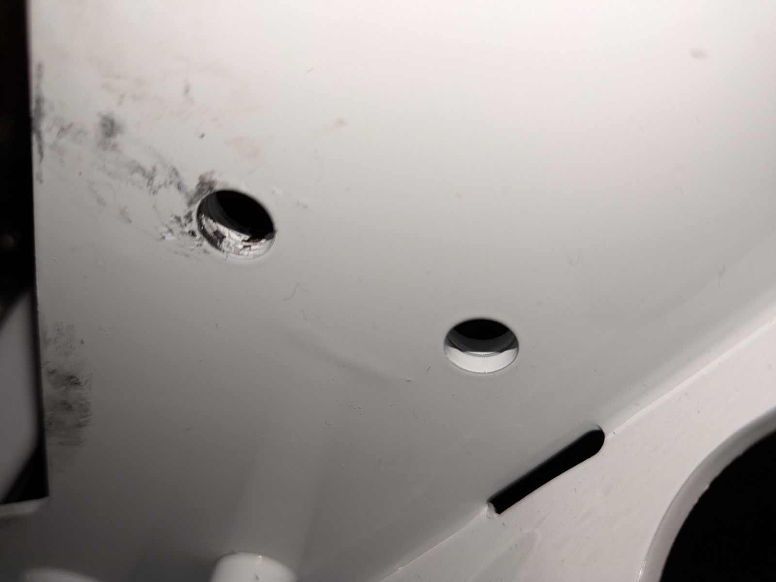

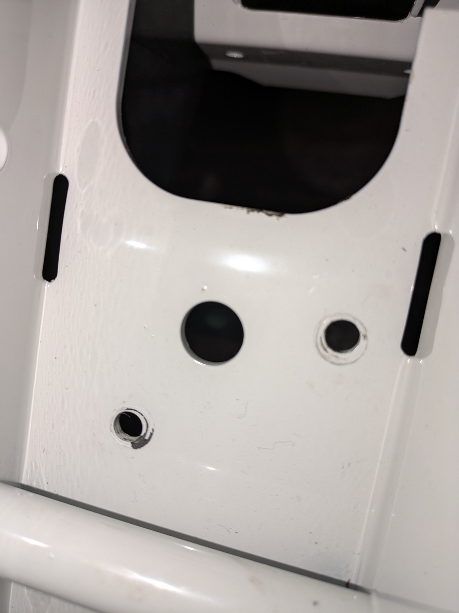

Ich habe mal meine Eindrücke vom Rahmen in die Produktbewertung geschrieben:

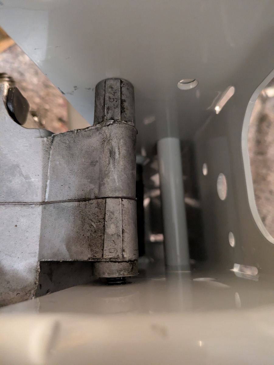

Der Rahmen sieht toll aus und auf den ersten Blick hat sich der Kauf gelohnt. Als ich die Anbauteile montiert habe, ist mir aufgefallen, dass an vielen Stellen etwas nicht passt oder nur schlecht passt. Weder das Lenkerschloss noch das Sitzbankschloss passen ohne nacharbeiten in den Rahmen. Der Abstand der Motorhalterung ist zu ungenau (es sind oben über 3mm Platz zwischen der Halterungen am Rahmen und dem Motor). Der Schwingbolzen klappert (knapp 1mm Spiel) in der Hülse die im Rahmen eingeschweißt ist (eigentlich müsste man da einen passenden Schwingbolzen anfertigen lassen). Der Hauptständer sitzt auch deutlich klappriger als beim 40 Jahre alten DDR Rahmen. Die Stoßdämpfer klappern in der oberen Aufnahme herum (zusätzliche Unterlegscheibe notwendig). Manche Kritikpunkt sind einfach nur nicht schön, andere Punkte müssen vor dem Endgültigen Zusammenbau behoben werden (zusätzliche Kosten). Ich habe von einem Produkt aus Deutschland im Jahr 2025 eine bessere Qualität erwartet.
Nach der ersten Montage vom Luftfilter und das mehrfache durchstecken der Schrauben an der Motorhalterung (ohne sie festzuziehen) habe ich an beiden Stellen schon Abplatzer an der Beschichtung (ich sehe da das blanke Metall). Sind da meine Erwartungen zu hoch, dass nicht nach der ersten Montage das Pulver abplatzt?
Auweia, aber sowas hab ich mir schon fast gedacht bei dem Preis. Eigentlich kann man für den Preis auch nicht mehr erwarten. Am besten vorher schauen und reklamieren
Robsch das ist insgesamt schon sehr schwach. Minimale Nacharbeiten hier und da sind ja noch im "Rahmen" finde ich. Ne ordentliche Pulverbeschichtung platzt gar nicht ab.

Ich habe daher nach und nach fast alle Teile an den Rahmen gesteckt, um zu sehen ob's passt. Die Abweichung von 1,2 oder 3mm fällt ja er bei der Montage auf. Die dünne Beschichtung des Rahmens und das Spiel was der Schwingbolzen im Rahmen hat machen mir echt Sorgen. Die restlichen Stellen kann ich passend bearbeiten oder mit U-Scheiben ausgleichen. Der Rahmen steht noch "nackig" im Keller, da die Rahmennummer noch eingeschlagen werden muss und dann soll ja noch der Tausch vom Rahmen vom TÜV bestätigt werden.
Jetzt werde ich mich doch noch mit AKF in Verbindung setzen und die bestehende Mängel benennen. Mal schauen wie sich akf verhalten wird.
Ich sehe auf dem letzten Bild nur die vibrationsentkooplung. Nicht das die schweißnähte wegen der Vibration brechen.
Is schon ziemlich traurig wenn man nicht einmal dieses einfache Maß einhalten kann. 1mm ok, aber das sieht schon nach mehr aus.
