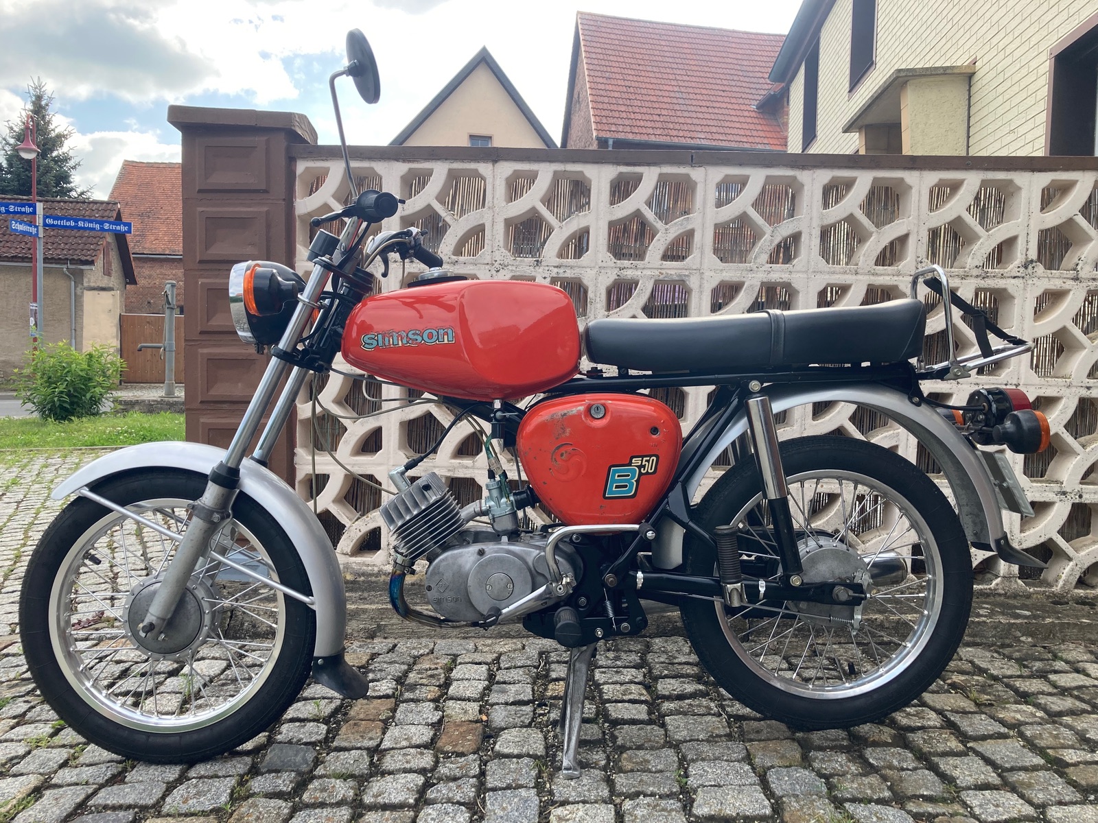

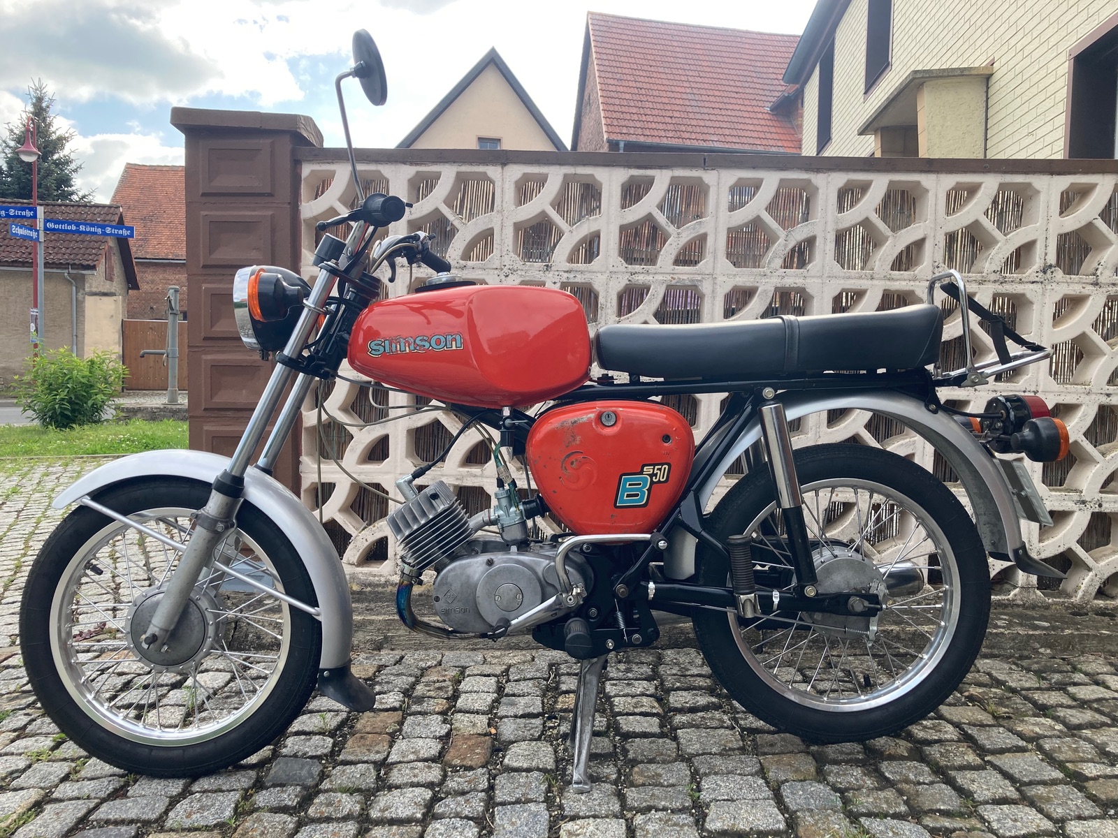

  • Welche Sachen sind denn sehr selten? Habe eine aus 1975
    Da hast du ein sehr schönes Fahrzeug. Ich habe auch ein 74/75, 77 und 78 s50
    Also was daran selten ist zb der Chromring der Lampe gab es so rund nur bei der 75er. Deine Armaturen für Bremse und Kupplung gab es so auch nur bei der 75er. Herzkasten in weiß gab es auch nur einen ganz kurzen Zeitraum weil einfach die Farbe in der Produktion fehlte. Rücklichthalter mit verschweißter Aufnahme für die Blinker und passend dazu Blinker Halter vorn in schwarz. Blinkerschalter ohne Lichthupe ist auch recht selten. Telegabel hatte in dem Jahr noch keine Entlüftungslöcher und die Federn waren kürzer. Allgemein die Gummis waren in einem anderen Muster und sind auch gesucht wenn halbwegs unbeschädigt.
    Ansonsten hat die s50 fast jedes Modelljahr viele neue Teile bekommen.
    Las deine s50 aber bitte so wie sie ist so ist sie am wertvollsten und seltensten, es gibt kaum noch 75er in Original Zustand! Bitte nicht anfangen irgendwelche teile zu tauchen und zu verkaufen nur weil es vlt Geld bringt.
    Was die anderen hier aufgezählt haben sind zwar Teile welche nur an der s50 (einige auch frühe s51) verbaut waren aber richtig selten sind die nicht und relativ leicht zu finden.
  • Also was daran selten ist zb der Chromring der Lampe gab es so rund nur bei der 75er. Deine Armaturen für Bremse und Kupplung gab es so auch nur bei der 75er.
    Sicher? Fahrzeug ist bj76 im kaufzustand. Alle Teile die ein bj eingeprägt haben, sind aus Ende 75/Anfang 76 dranne gewesen, weshalb ich von einem, bis auf Lack, originalen Zustand ausgehe. Ist laut typenschild auch schon ne b1.
    Blinker Halter waren auch Chrom.
    Die blinkergläser und das rücklichtglas auch anders als bei späteren Modellen. Nur kleine Unterschiede, aber unterschiedlich.
    P.s. hinten ist sie einfach gekreuzt 😉
