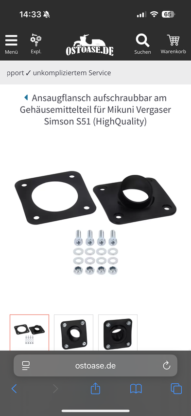

• Moin ich habe mir jetzt einen Mikuni Vm20 gekauft und wollte den jetzt für die kommende L8Night verbauen jetzt ist meine Frage ich habe eine 95HD im 16er BVF Welche Größe ist dann im Mikuni nötig das man die gleiche Größe als wie vom Bvf hat? und zusätzlich hat der Mikuni ja eine größere Ansaugung weswegen ich fragen wollte ob wer eine Übergangslösung kennt, wie man trotz des Originalen Luftfilteranschlusses dem Mikuni genügend Luft zuführen kann?

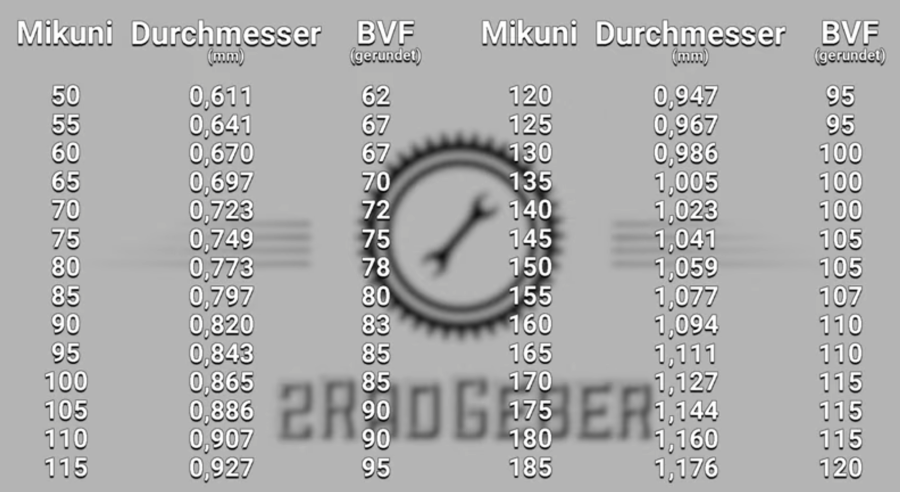

    Das müste bei dir im vm dann ca 120er bvf maß sein. Google mal es gibt umrechnungstabellen bvf zu mikuni im netz
  • Son VM20 fährt man normalerweise mit 95-105er HD (BVF-Maß).
    Mit der größten Düse natürlich anfangen zu testen.
    Wenn du einen originalen Mikuni fährst, sind die Hauptdüsen aber ganz anders benannt:
    Und vergiss nicht, dass du auch noch ein zusätzliches Ansaugloch im Herzkasten oben haben solltest!

  • Die Tabelle deckt sich nicht mit den Maßen, die Langtuning ermittelt hat. Wer nun recht hat, weiß ich nicht. Ich wurde zumindestens auch die LT-Tabelle zu Rate ziehen.
    Laut dem 2Radgeber-Video stammen die Daten direkt von Mikuni.
    Also...das heißt vom deutschen Importeur für die Mikuni-Vergaser :-o

  • Ja, alles gut.
    Beispielsweise sagt LT, dass die 180er Mikunidüse 1,195 mm Durchlass entspricht.
    Topham sagt 1,16 mm.
    Das ist ein nicht unerheblicher Unterschied.
    Zumindestens sollte man sich beim Abstimmen für eine Tabelle entscheiden.
  • Jeder der eine genaue Düsenlehre hat, die 1/100 Schritte messbar macht, wird feststellen, dass die Tabelle von Topham nicht exakt stimmt. Aus diesem Grund haben wir die Düsen optisch vermessen lassen.
    Dennoch kann ich jedem nur raten, einen Motor immer individuell abzustimmen und nicht so sehr auf die Zahlenwerte zu schauen. Kein Mensch wird dir aus der Distanz mit Sicherheit sagen können, was für eine HD dein Motor braucht. Das ist immer individuell und von Fall zu Fall zu entscheiden.
    LG Kevin (LT)
  • Die Düsen sind ohnehin nicht vergleichbar, weil die effektiven Längen unterschiedlich sind, die Strömungsrichtung umgekehrt, die Gesamtbaulänge unterschiedlich ist und etc., daher sind auch die Querschnitte vollkommen irrelevant. Wenn man eine Vergleichbarkeit erzielen möchte, so sind die Flusswerte mit einander zu vergleichen, jedoch keine Geometrien. Die langen Mikuni-Düsen sind zwar feiner abgestuft aber harmonieren generell nicht mit der Simson-Ansaugung.
