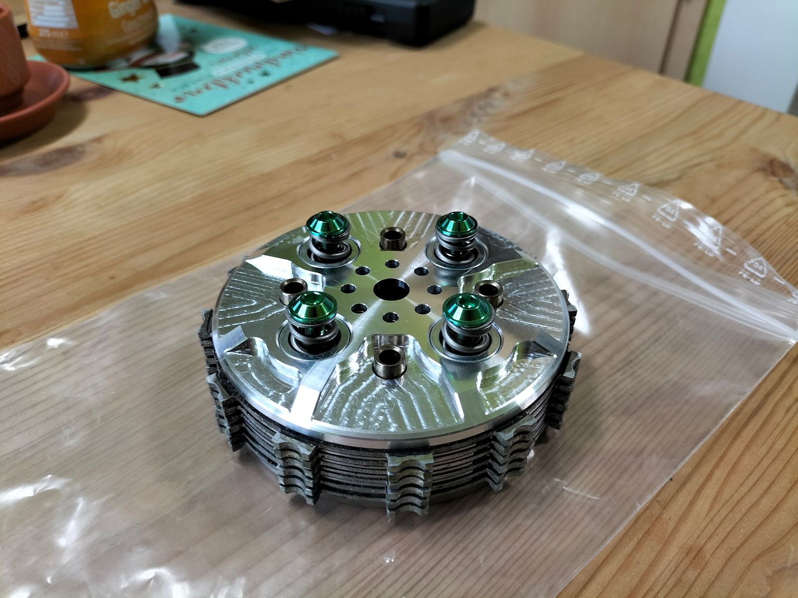

    Ich habe mittlerweile in diversen Kundenmotoren die Ronge Schraubfederkupplung verbaut und nie Probleme gehabt, wie man es von Ronge kennt hochwertig verarbeitet und passgenau. Dazu noch ein super Preis/Leistungsverhältnis.
    Schraubenfeder Kupplungspaket X6 Revo für S50 Ronge
    Keine Ahnung warum sich manche immer noch mit der RZT Kupplung rum ärgern. Gab nun schon zig Themen und Beiträge hier wo geschildert wurde, dass die Beläge nicht funktionieren.
