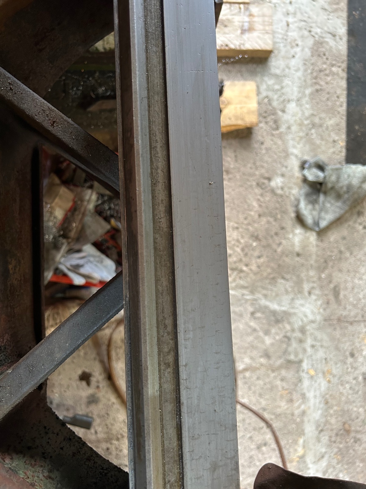

Spitzenweite liegt bei ca. einem Meter. Messe ich nochmal genau nach. Die Maschine ist in der Gesamtlänge bei genau 2m.
So eine hatte wir vor paar Jahren noch auf Arbeit in Gebrauch. Messe auf jeden Fall genau nach ob das Bett nicht eingefallen ist. Das war damals bei unserer leider der Fall.

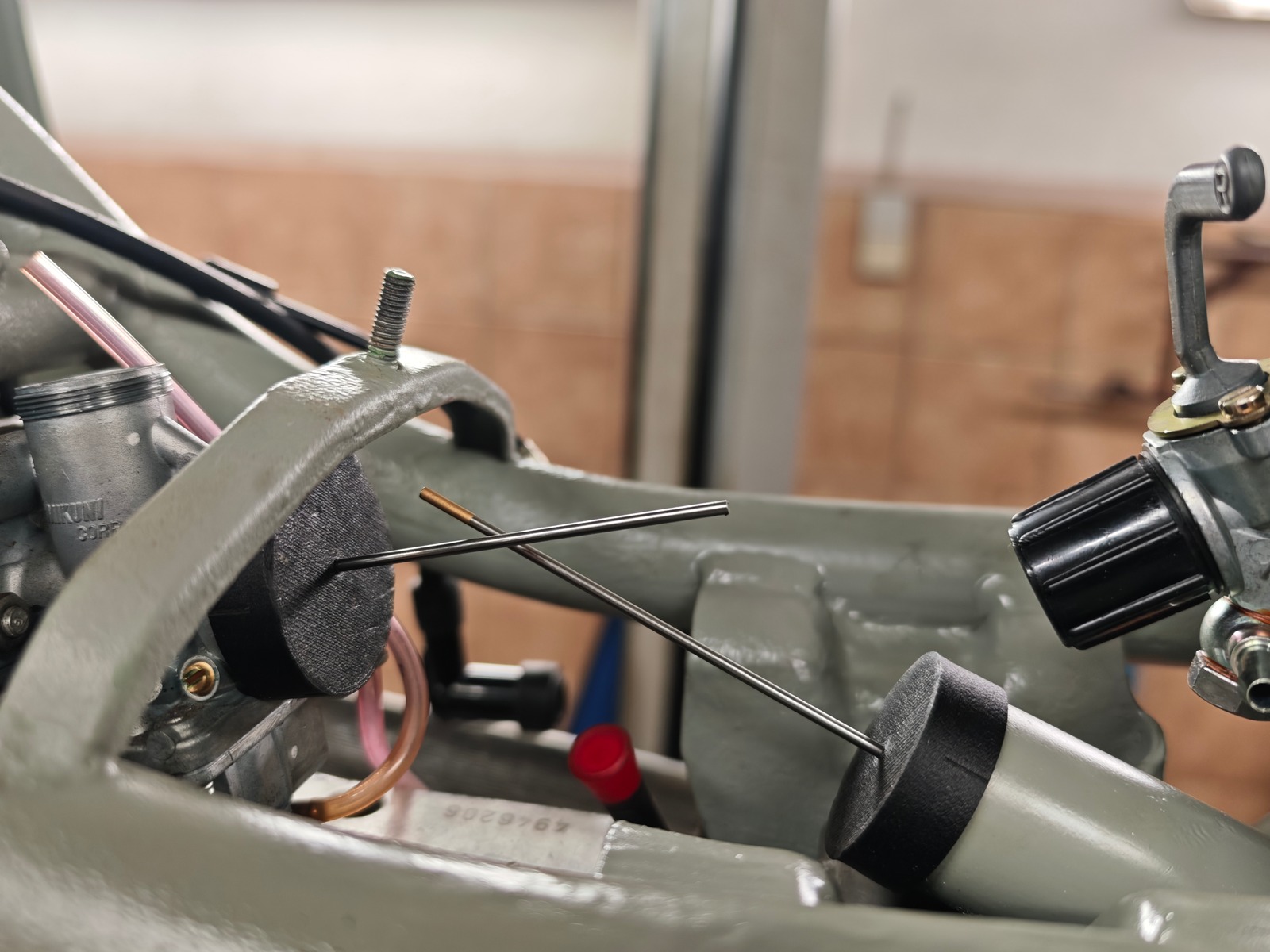

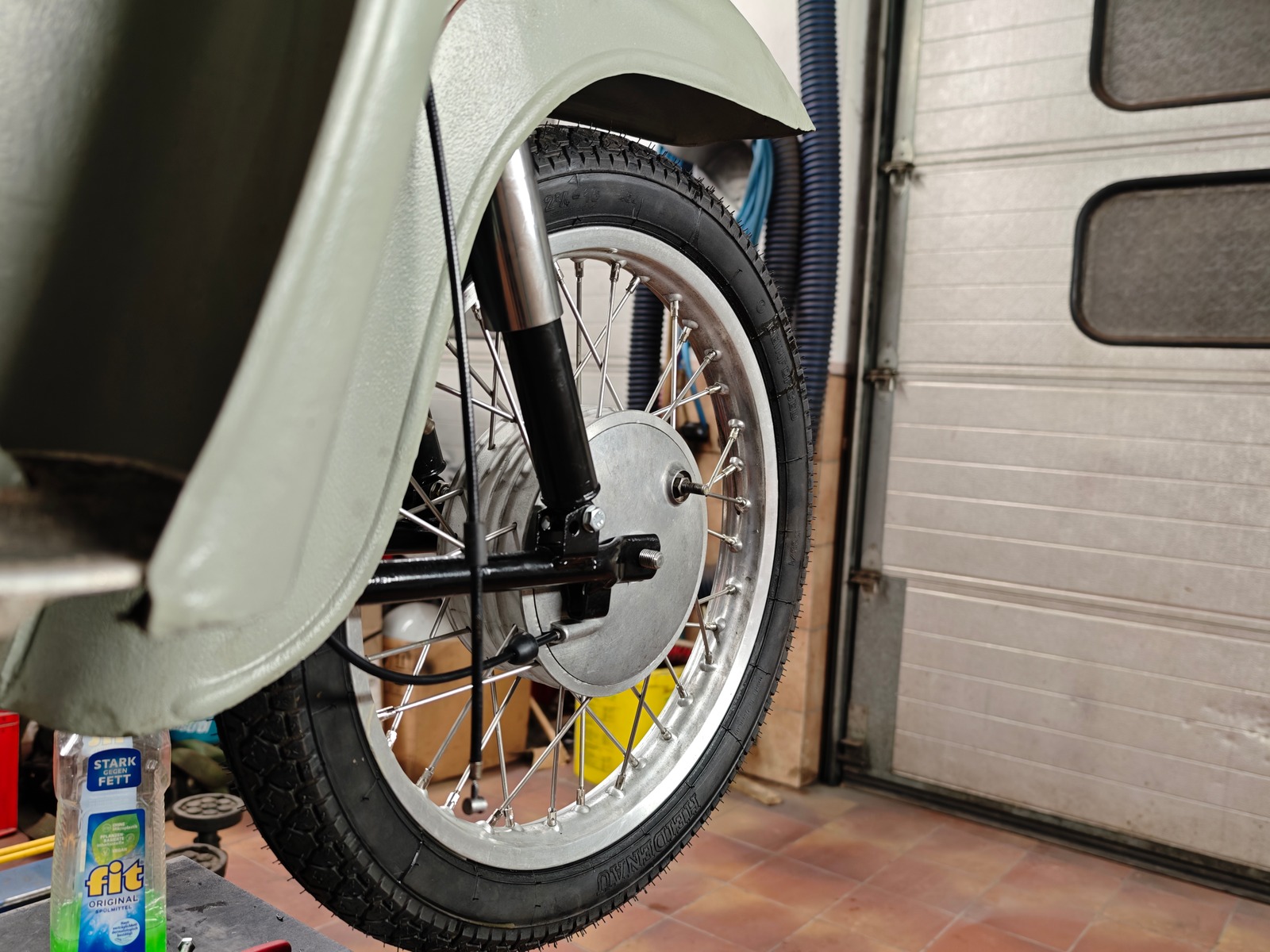

Heute Mal die hoffentlich letzten kleinen Anpassungen an der Alltagsschwalbe gemacht, MZ Nabe eingespeicht, zentriert und Maße genommen für eine 3D gedruckte Ansaugmuffe 😄
Was hast Du denn für einen "Luftkasten" ?
