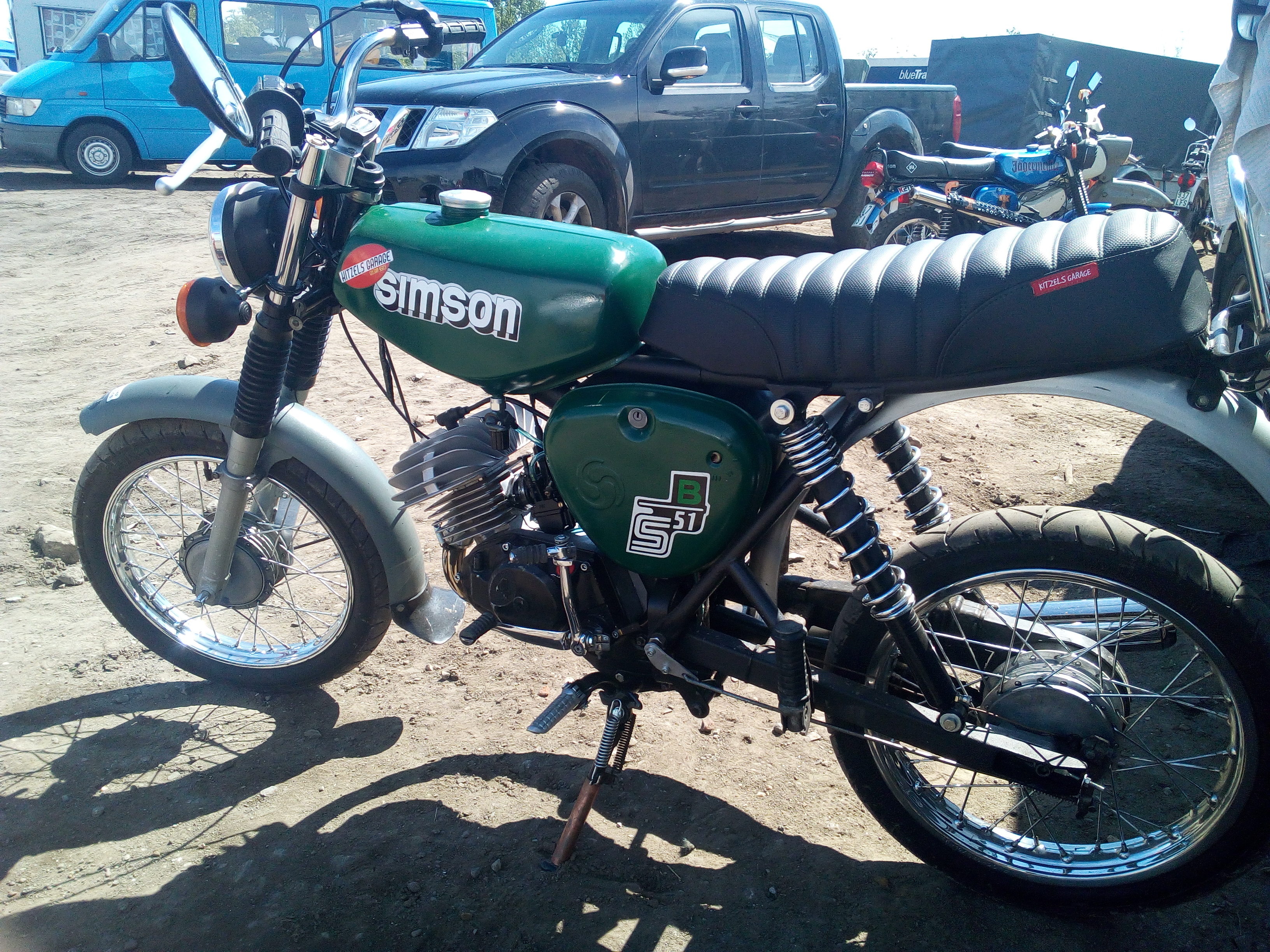

Voll abgefahren das Gerät. Man sieht sich am Ring. ![]()

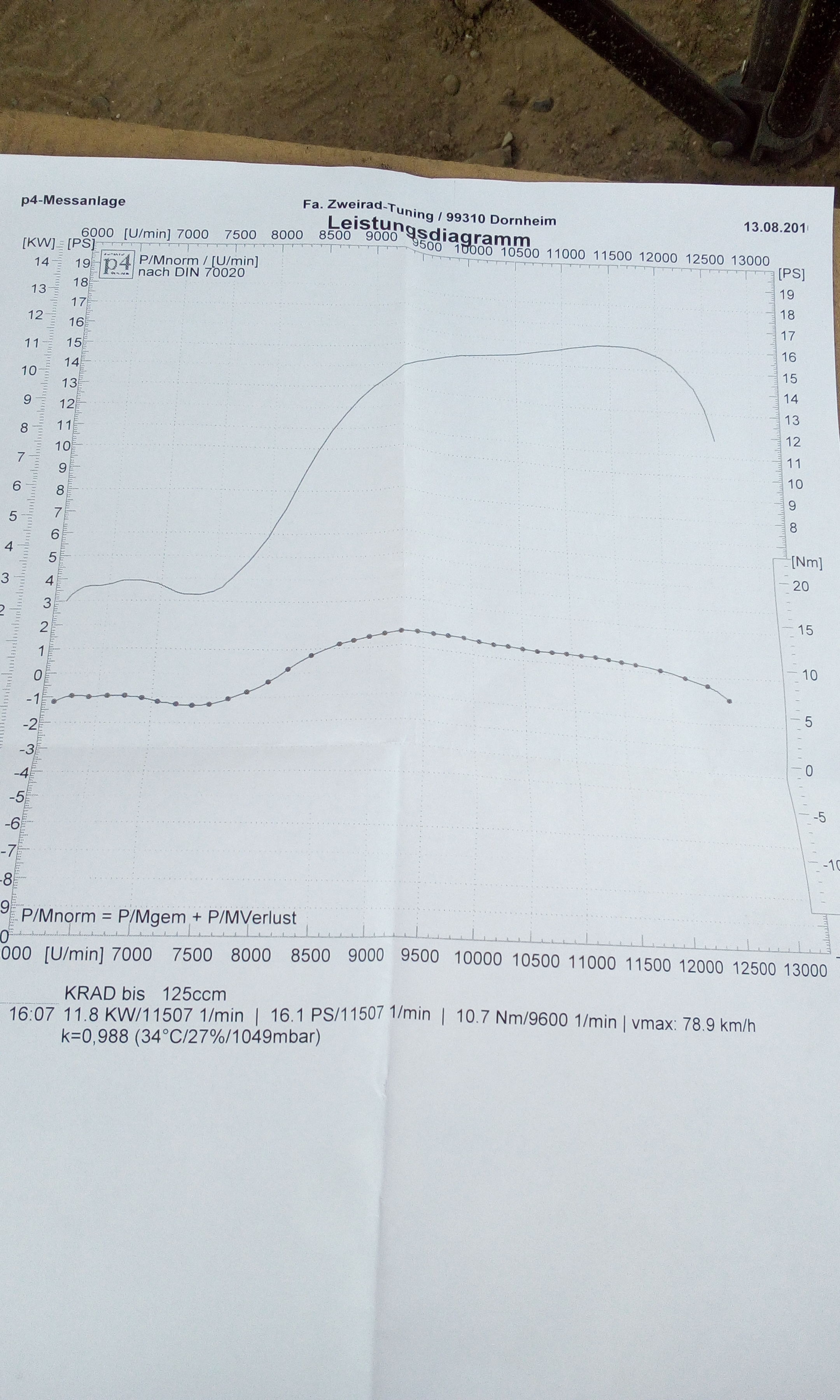

Der Prüfstandlauf als kurzes Video.
125er Vespazylinder...und vinni wollte dort sein 6Gang verbauen...

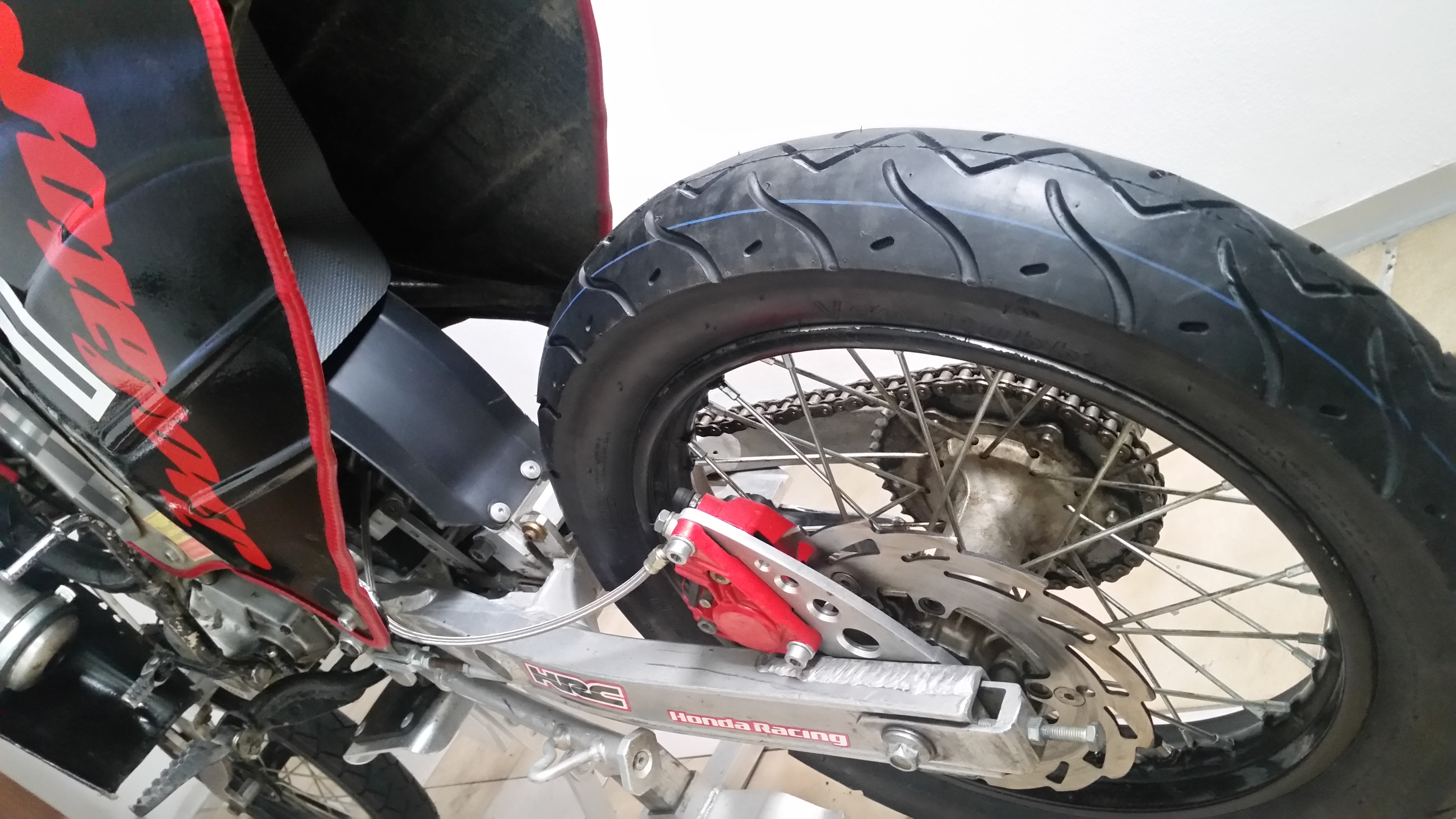

Wie wirst die Bremse optimieren?
Habe an eine Duplex und oder hydraulisch betätigte Trommelbremse gedacht.

Es ist ein 125er Vespa quattrini Zylinder! Für mich der beste Zylinder überhaupt! Habe noch einen BB4 rumliegen, der kommt jetzt weg, werde mir im kommenden Winter nochmal so einen VespSon zusammen stecken. Hatte jetzt mal was gelesen mit nem neuen Keramikbeschichteten Vespazylinder, wär vllt. auch was! ![]()

Zitat von El_ZechoHabe an eine Duplex und oder hydraulisch betätigte Trommelbremse gedacht.
Ne Duplex in original Optik hab ich schon gebaut, kann dir da was zukommen lassen.
Die hydraulische Betätigung stellt allerdings ne kleine Herausforderung dar, da solltest du definitiv auf ne Servo umbauen.. Im original Bremsschild leider nicht umsetzbar, da einfach zu wenig Platz vorhanden ist.
Allerdings geht das bei ner MZ Trommel.
Die MZ Seitenwagenbremse funktioniert auch hydraulisch.
Die Betätigung ist auch gar nicht mal so groß.
Vielleicht kannst du damit was anfangen.
mfg Micha
Moin Micha. Der MZ Bremszylinder ist ganz interessant da er außenliegend ist. Die Frage ist ob er eine bessere Kraftübersetzung hat als ein Bowdenzug. Der Plan ist bis jetzt die Duplex in der originalen Trommel. DMT hat dieses schon erfolgreich umgesetzt, danke nochmal für die Fotos!
Alternativ geht auch Duplexbremse in der MZ Trommel. Das sieht auch gut aus und die erste Bremsanlage von mir fährt nun seit einem halben Jahr durch Hamburg.
Ich habe dafür eine Ankerplatte von Jawa benutzt.
