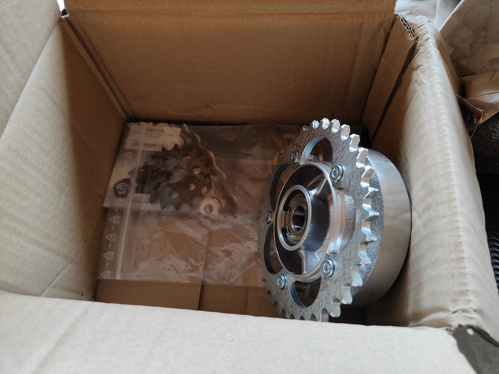

Rüstest wohl gleich auf Panzerkette um?
Ganz so schlimm ist es nicht
. Ist "nur" eine 420er Kette, mehr nicht. Läuft absolut seidenweich und endlich alles ohne zu eiern. Heute habe ich erst gemerkt wie fertig die alte Kette wirklich war. -
