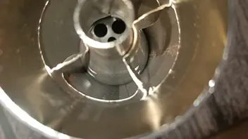

  • Thema Röhrchen vom Gegenkonus zustopfen/kneifen:
    Habe einen neuen Mza Auspuff, Gegenkonus sieht aber denke ich anders gelocht aus als beim Original. Der Gegenkonus hat 8 Löcher, reichen diese aus damit ich das Rohr zumindest zu 2/3 zu kneifen kann?
    Der Auspuff soll an einen 50er Hiker von Adler
    Danke und Gruß
    Paul

  • Das wird auch immer etwas auf den Motor / Zylinder an sich ankommen. Bei meinem SR2 und beim Spatz (beide mit diesem Auspuff bestückt) habe ich M10er Muttern aufgeschweißt und mit einer Schraube das Loch komplett verschlossen. Funktioniert super, sind aber relativ zahme Steuerzeiten an den Zylindern.

  • Der Originale sollte auch 8 Löcher haben, diese sitzen nur woanders. Du kannst den bedenkenlos zu machen. Der Querschnitt der 8 Löcher zusammen ist ausreichend...
