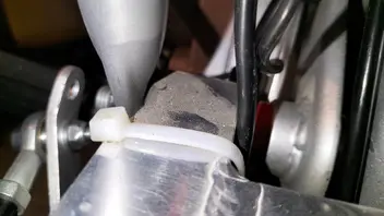

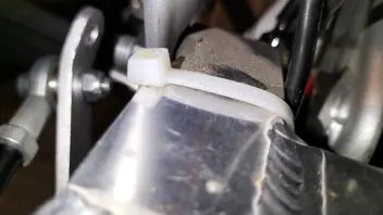

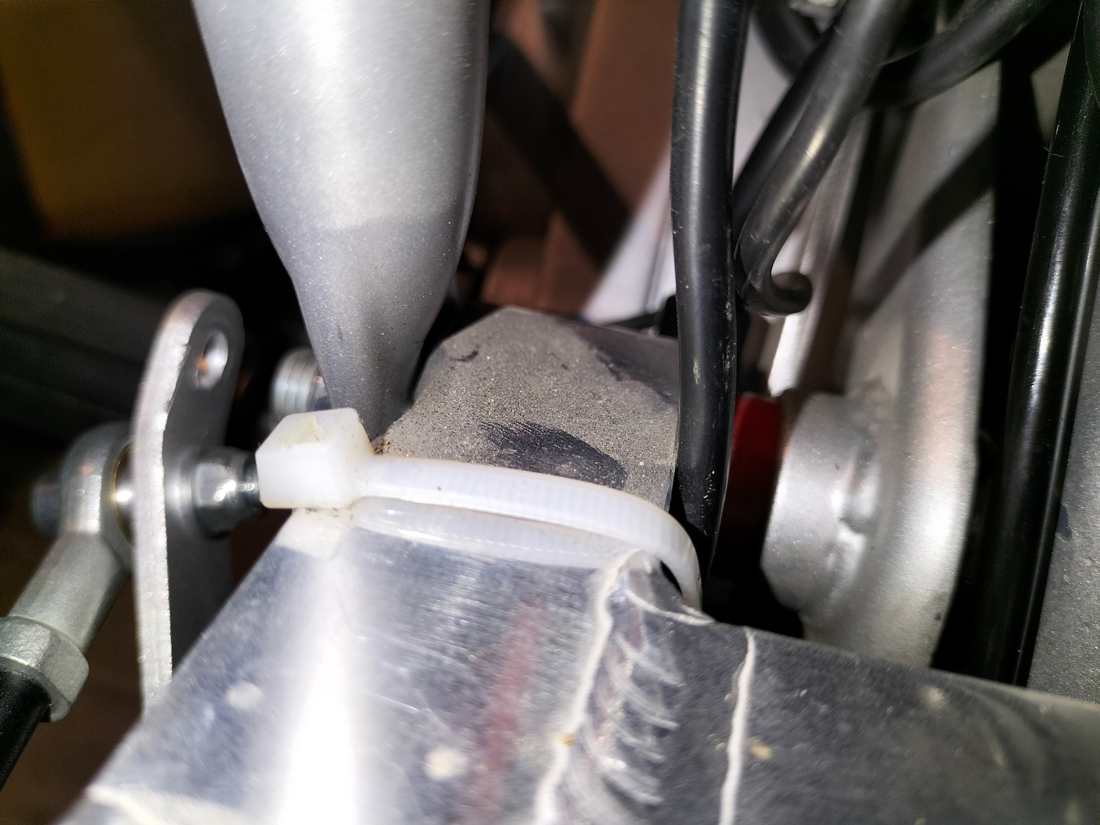

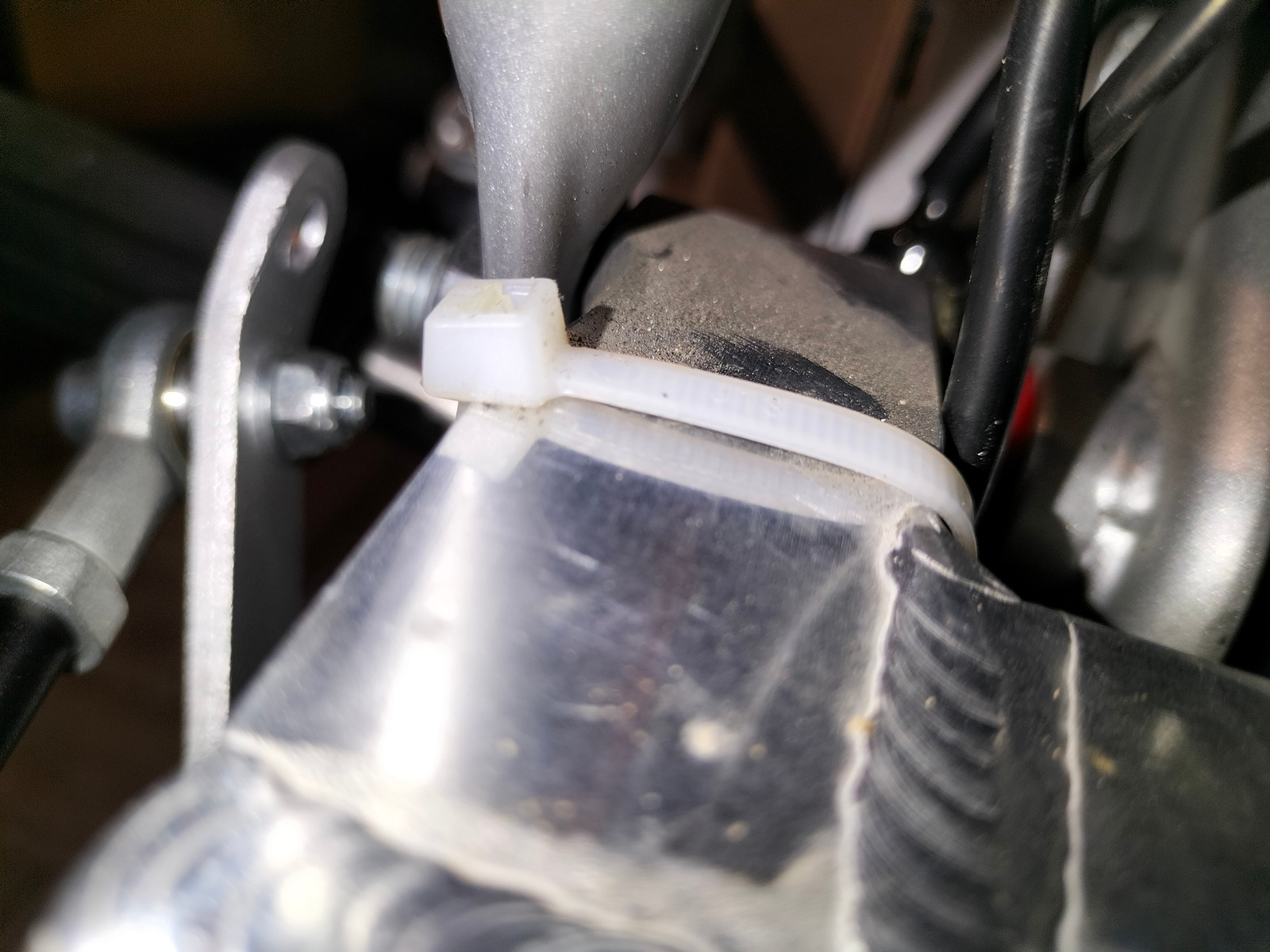

Ich habe jetzt eine Alu Kastenschwinge von JM verbaut und diese ist vorne an der Aufnahme ja breiter.
Nun hat man gefühlt nur 1,5cm Federweg wenn man die Schwinge hinten ohne Dämpfer nach oben bewegt , danach schlägt sie seitlich an den Soziusstreben an.
Wie habt ihr das gelöst ?
Ich habe schon links und rechts eine Scheibe als Distanz drunter aber es reicht nicht.
Mahlzeit✌️
Ich hab an der Schwinge in dem Bereich wo es anschlägt mit dem Dremel eine große Fase rangefräst, bis jetzt ist die Schwinge auch noch nicht abgerissen an der Stelle😁.
Wenn du möchtest kann ich ein Bild davon machen!?
Mahlzeit✌️

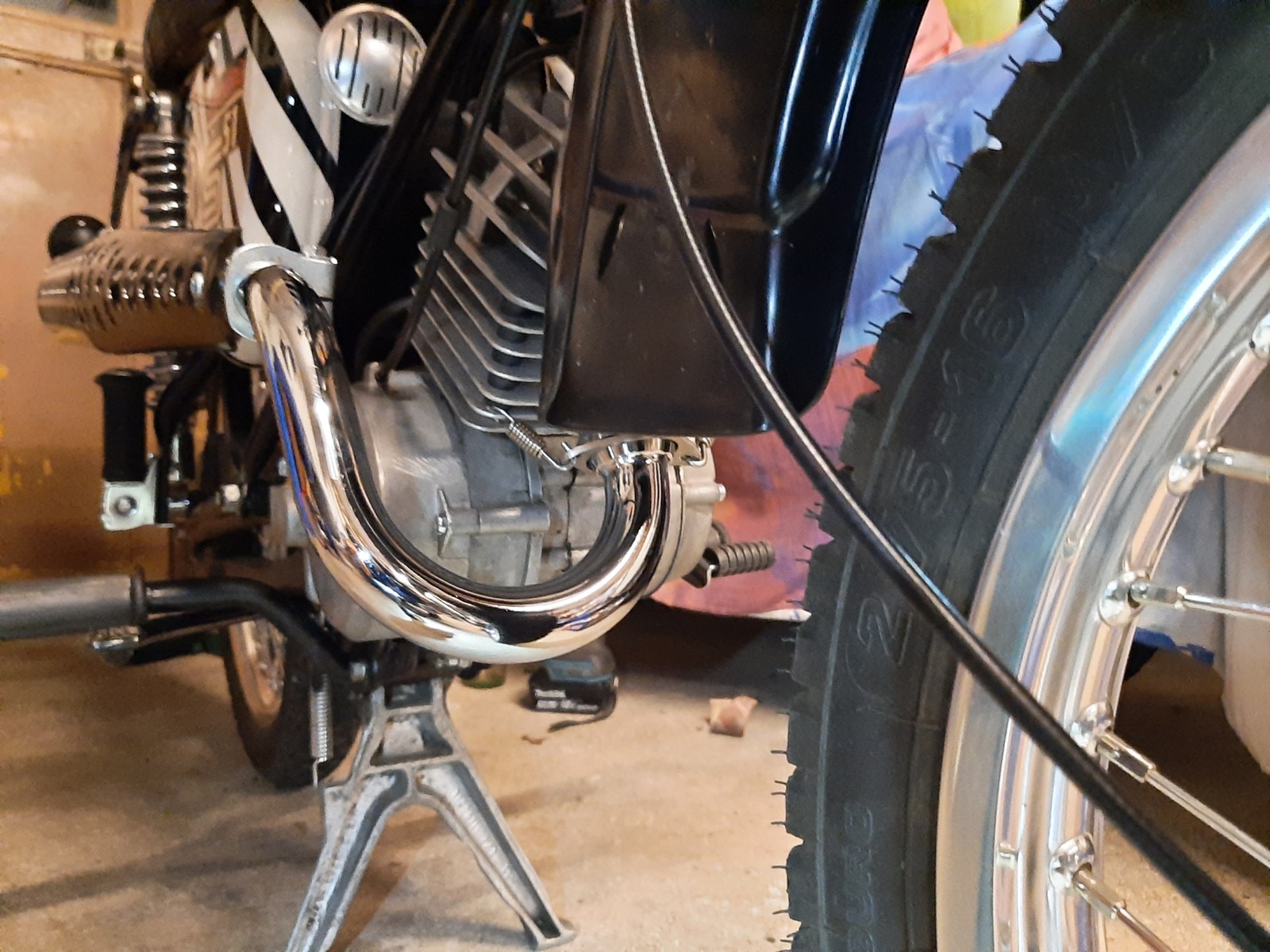

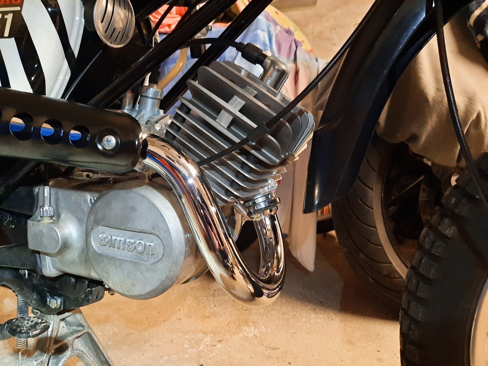

Sagt mal wie viel schlechter wird der Zylinder bei der Verwendung des original Enduro Kotflügel vorn gekühlt? Hat das schon mal jemand gemessen? Macht es Sinn Löcher oder Lufzschlitze in den Kotflügel einzubringen? Oder ist die Kühleistung vielleicht gar nicht so viel schlechter...
Das frage ich mich auch. Ich habe immer aus Angst Schlitze rein gemacht. Natürlich bei Sportlichen Motoren. Man könnte ja mal Temperaturen messen ohne und mit Öffnungen.
Hast du ein Foto wie du es gemacht hast?
Ich wollte jetzt zur Sicherheit auch welche rein sägen. Vielleicht die Enden bohren und dazwischen mit der Karosseriesäge...
Leider nein. Aber genau so habe ich es auch gemacht. Drei großzügige Schlitze. Ist halt bei Regen und Dreck Scheiße... Aber das sind dann so die Kompromisse....

Lässt sich im eingebauten Zustand schlecht fotografieren
Ich denke das ist strömugstechnisch quatsch. Der Zylinder hängt nach wie vor in einer straffen Strömung/Verwirbelung. Zumal Du ja ohnehin keinen thermisch kritischen Zylinder fährst. Bei KR/SR sieht das schon anders aus. Ich habe zumindest, auch mit Enduroschutzblech, noch keine schlechten Erfahrungen gemacht. Irgendwelche Löcher bringen nur Dreck und sehen komisch aus.
