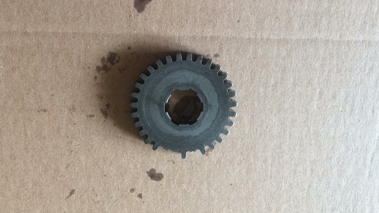

Hat jemand Erfahrung mit den gehärteten primärantrieb schrägverzahnt(s51 Übersetzung) von samo, 39€ klingen ja ganz attraktiv

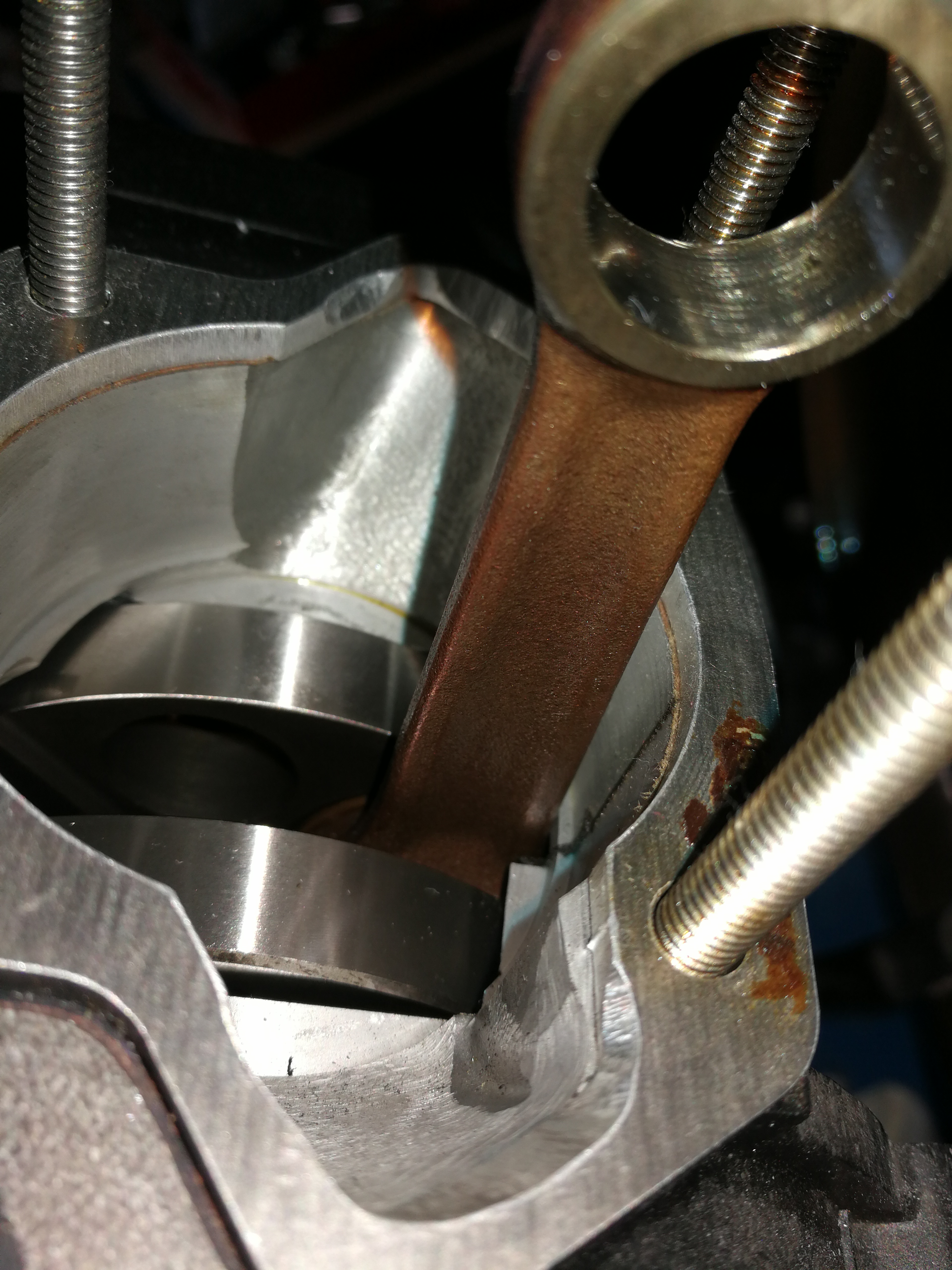

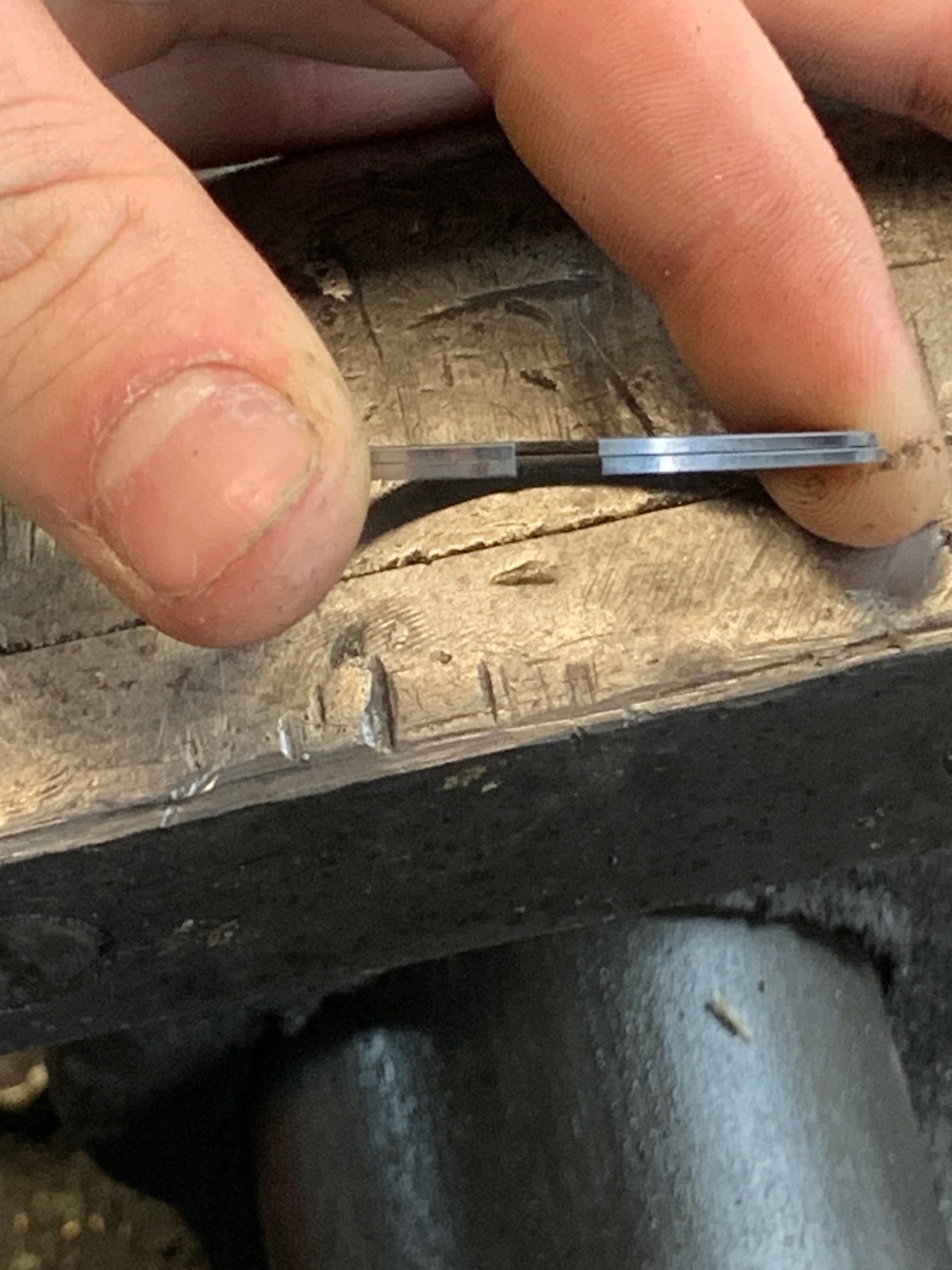

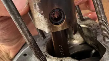

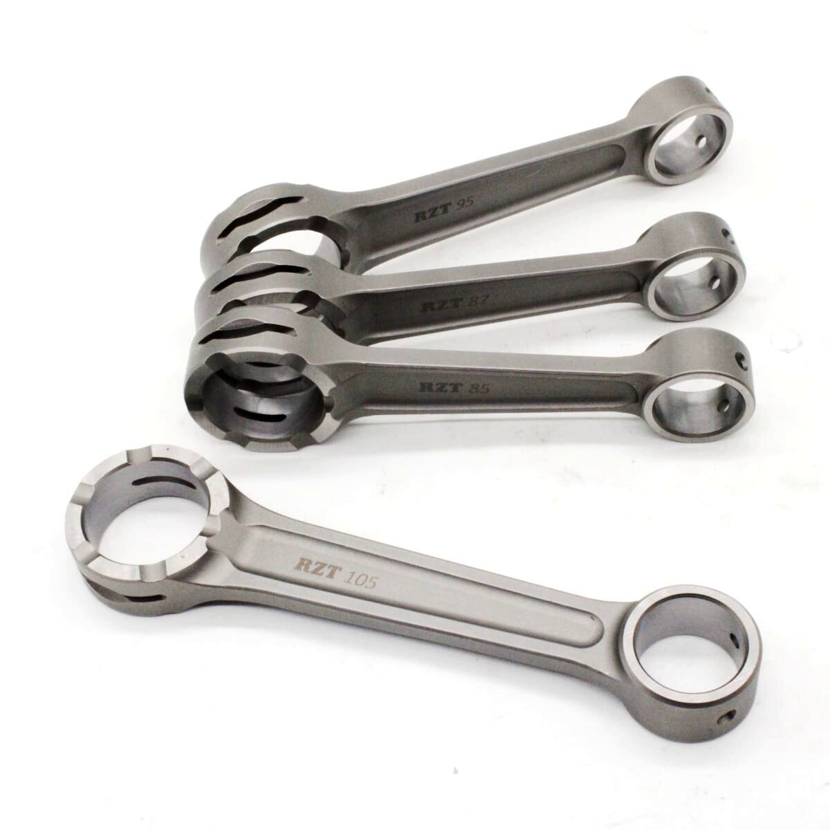

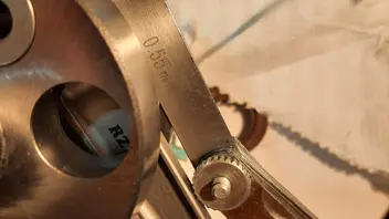

Wie ist das Axialspiel des Pleuel zu den anlaufscheiben auf dem Kurbelwellenzapfen? Sind 0,55mm im Rahmen bei einer neuen unten geführten Welle?

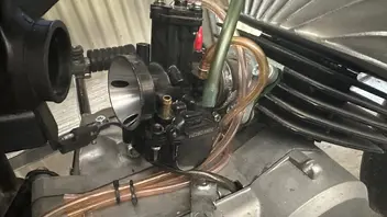

Ich habe ein leichtes Teillastruckeln bei Konstantfahrt, insbesondere bei höheren Drehzahlen/Geschwindigkeit. Eigentlich ja eher ein Zeichen für zu mager, aber taucht das auch bei zu fetten Gemisch auf?
3-4/10 mm sind OK.
Meine neue rzt Welle hat gut 5/10, warum macht rzt das? Der Zapfen/Bolzen ist beidseitig bis Anschlag durch gedrückt. werde die so einbauen müssen da ich das moped mitte nächster woche brauche.
Evtl hat RZT damit gute Erfahrungen gemacht ?! 5/10 ist eigentlich die Verschleißgrenze.
Ich könnte das natürlich auch nochmal unter die Presse legen. Dann oben und unten ne 0,1mm ausgleichsscheibe über den Zapfen legen das der sich weiter durch die Wangen drücken kann, oder wie wäre die Vorgehensweise?
