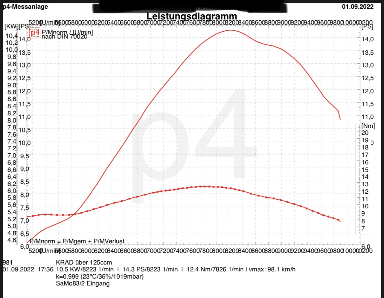

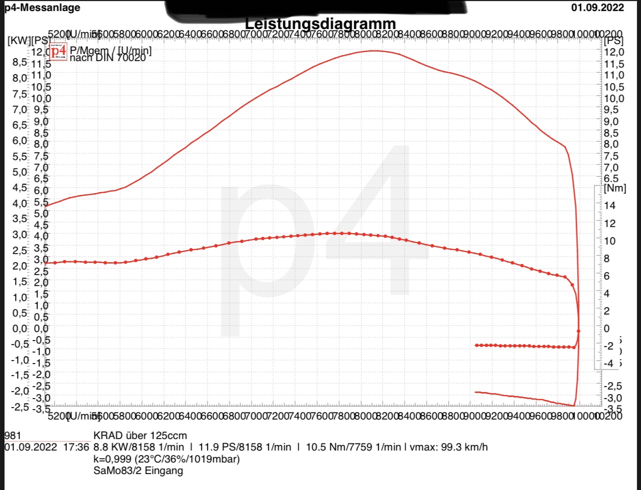

    Als Beispiel um zu verdeutlichen was ich meine: Mein Tourenmoped (Simsonzylinder Schlitzer 133ccm 54,5mm Bohrung 56mm Hub) erreicht in der aktuellen Ausbaustufe 18ps bei 6800upm. In der Spitze sind das 18,5Nm bei knapp 6600upm. Bei 4000upm liegen schon 13Nm an, und bei 8000upm sind das immernoch um die 13Nm. Wenn man dedenkt, dass das 133ccm sind, dann sind das technisch gesehen natürlich schlechte Werte. Dürften um die 8,5 bar sein. Natürlich ist das schlecht. Dennoch, sind die Fahrwerte um Welten besser, als es jeder 85er in Serienoptik zu leisten imstande ist. Der Motor fährt sich im Straßenverkehr in jeder Lebenslage um Welten besser und ist deutlich schneller als jeder gängige 85er Simsonzylinder. Ich will damit nur sagen: Es kommt auf den Einsatzzweck an!

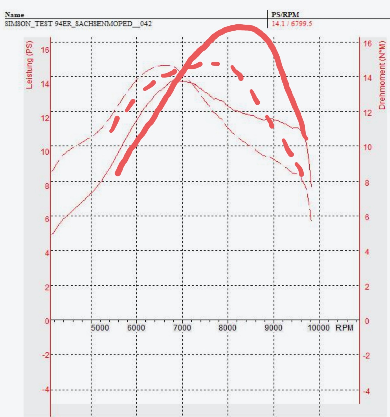

    Mein 50ccm Drehschieber hatte 20 PS am Rad (22 Kurbelwelle). Das waren dieses Jahr beim Tuba so ungefähr die Werte die die 85er abgedrückt haben- ich glaube der beste lag so bei 23 PS. Gut das ist vom Aufbau ein großer Unterschied, da Drehschieber, Wasserkühlung, ordentliche Spülung usw. Allerdings trotzdem für die 85er etwas mager für das mehr an Hubraum und das trotzdem relativ offene Reglement. Das liegt nicht an den Tunern und ich will da auch keinen in die Pfanne werfen, aber daran sieht man gut den Unterschied.
    Und man fährt den Berg mit Leistung hoch und nicht mit einem Drehmomentwert.

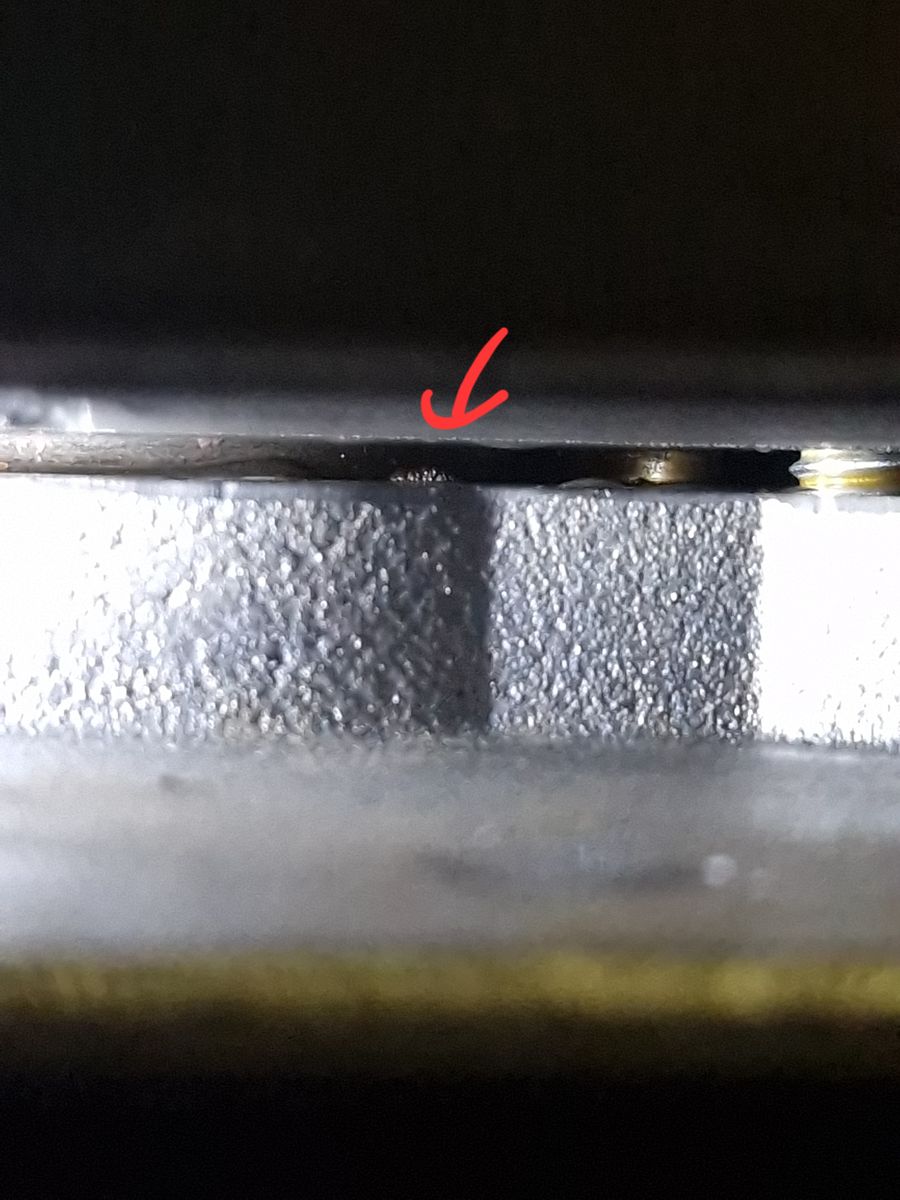

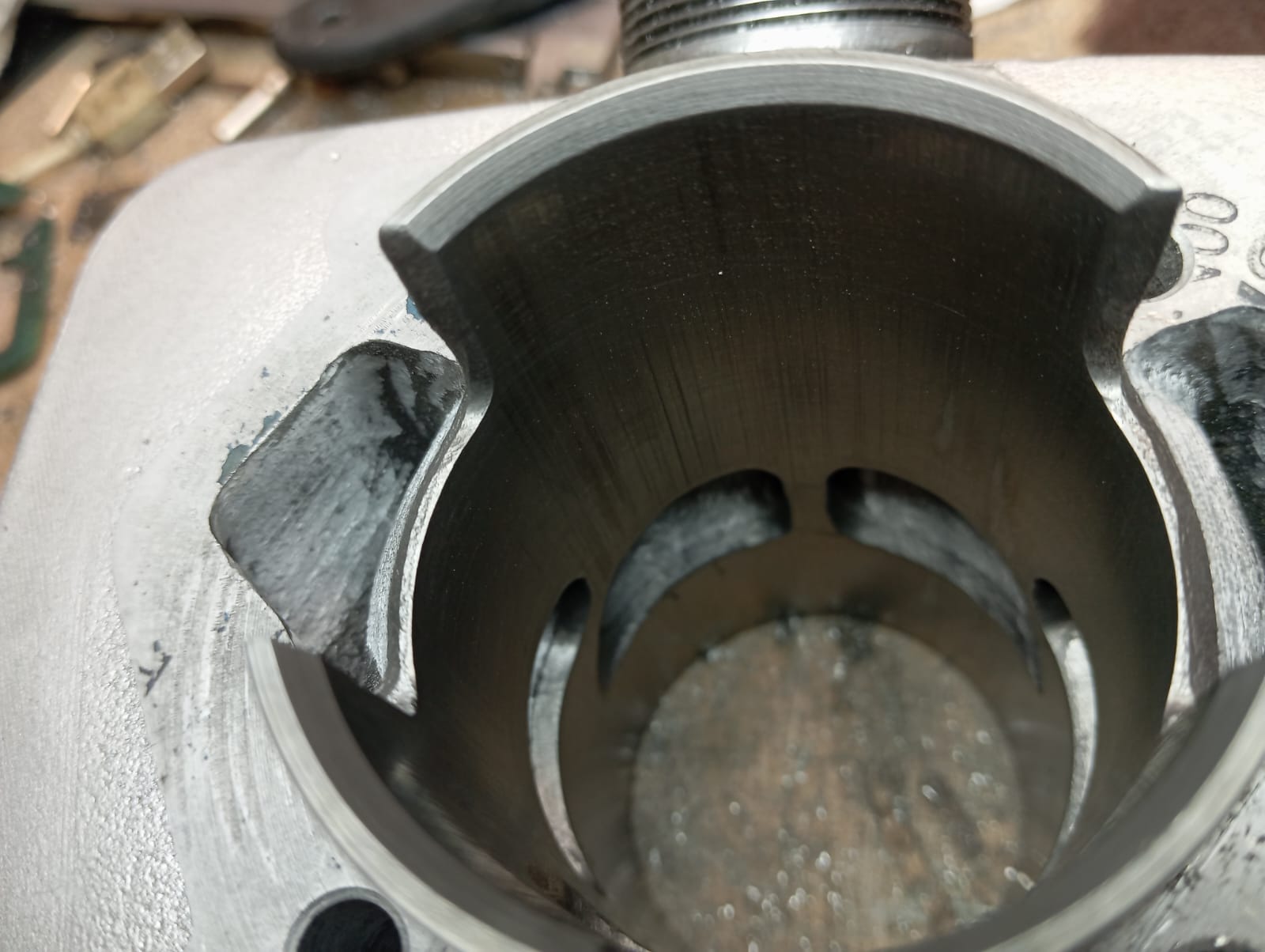

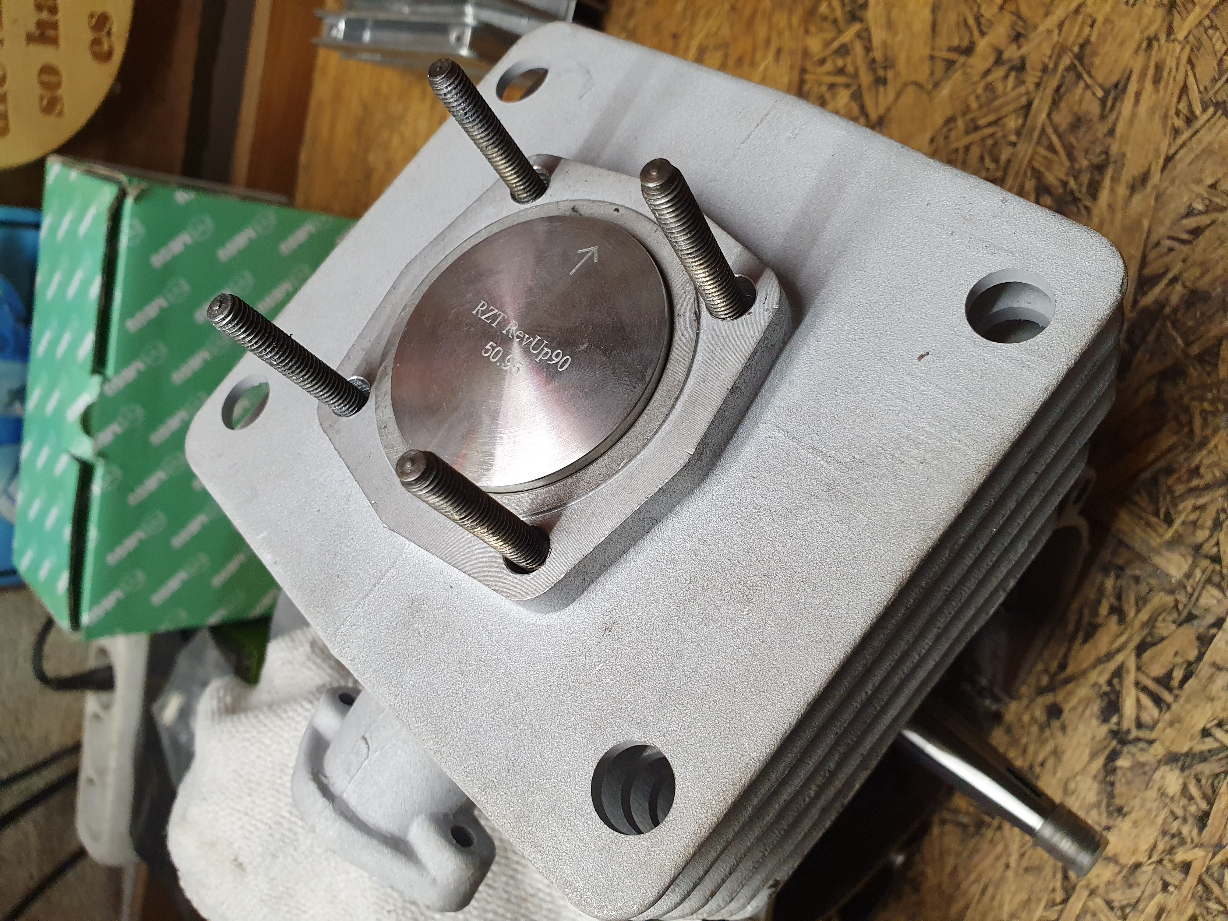

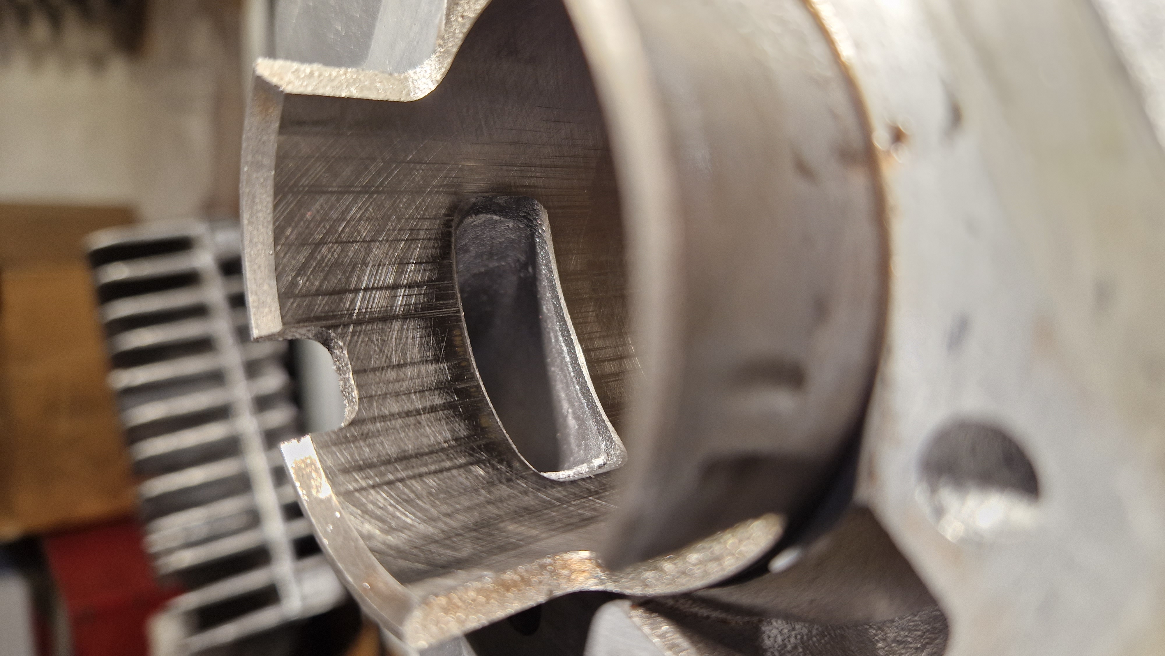

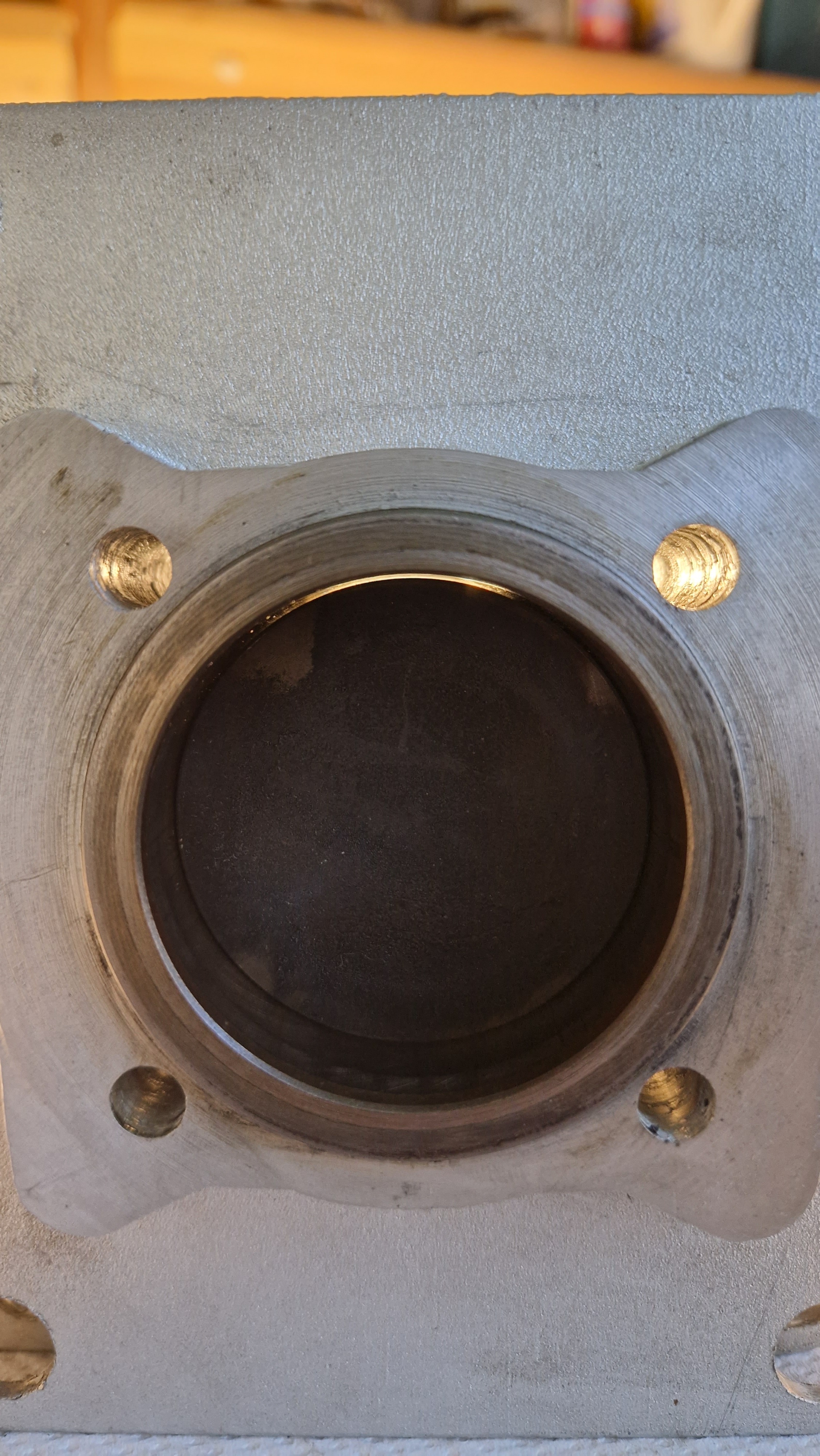

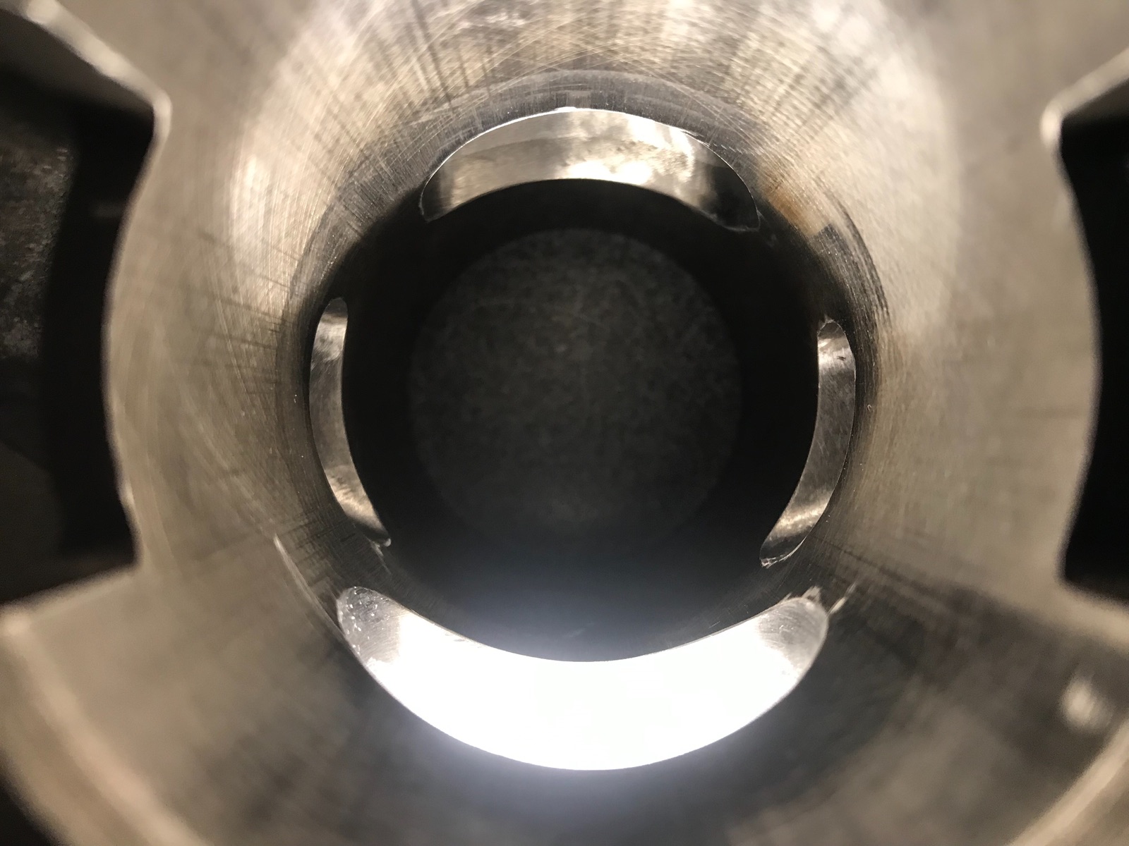

  • Ich hab mir ein Abdrückwerkzeug für den Motor mal selber gebaut und meinen SM94 auf Undichtigkeiten überprüft, da das Abmagern in der Teillast nicht besser wurde. Hier ein Detailbild, wo Luftblasen zwischen Zylinder und Kopf aufsteigen.
    Die nächsten Tage gibts mehr Infos.

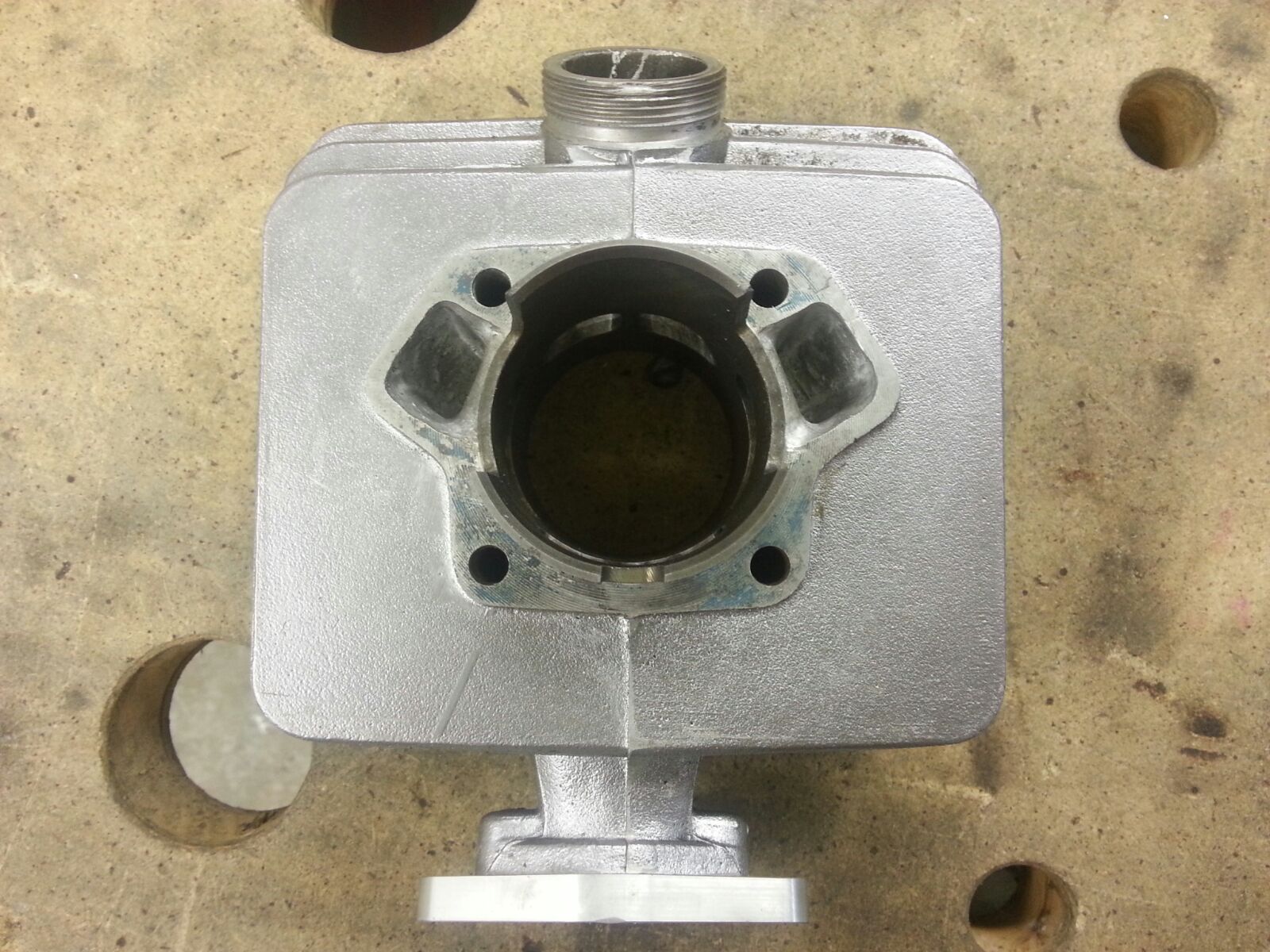

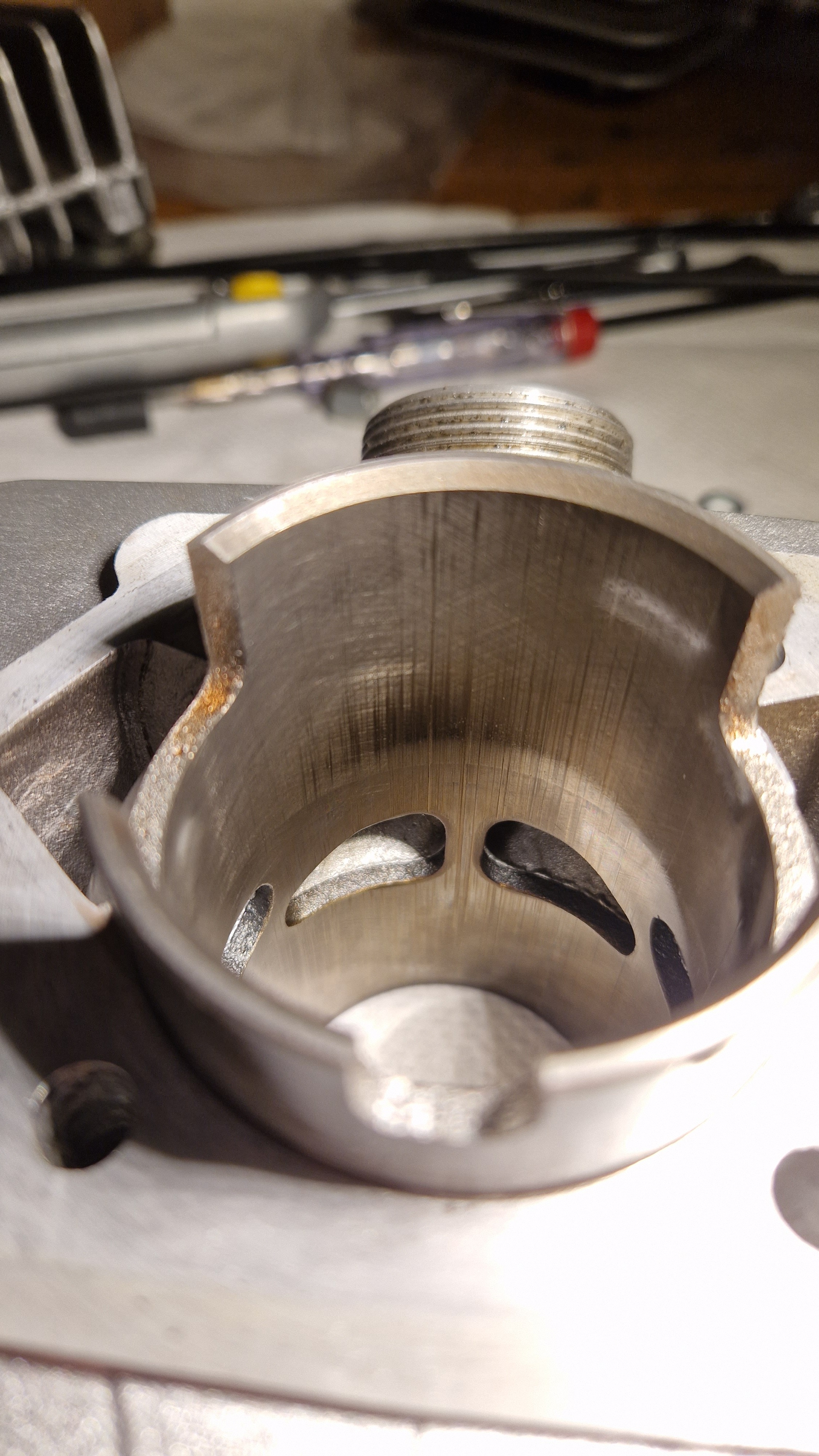

  • Ja das Kind ist in den Brunnen gefallen. Richtige Totgeburt der Zylinder. Aber dafür haben die Samos hier im Forum richtig dick aufgetragen, was das doch für ein Wunderzylinder ist. Hab unser 50mm Klemmwunder gestern auch angefangen so richtig zu verpfuschen mit 165 128 187. Nach dem Motto, wo keine Buchse ist kann auch nix klemmen.
    Ein Abblasen am Kopf führt aber zu keiner Abmagerung.
  • besteht dieser mangel bei allen sachsenmoped zylindern? also mit allen meine ich z.b. auch die seriennahen 50er.
  • Weil der Überdruck im Kurbelraum durch das Abdrücken zu groß ist, den Betriebszustand gibt es so nicht.
    Natürlich sollte das dennoch dicht sein, keine Frage, auch wird die Leckage im Betrieb durch die Wärmedehnung noch größer aber die Leckage ist so klein, dass es keinen Einfluss auf das Gemisch haben sollte.
    Versuche es doch mal mit Vakuum!

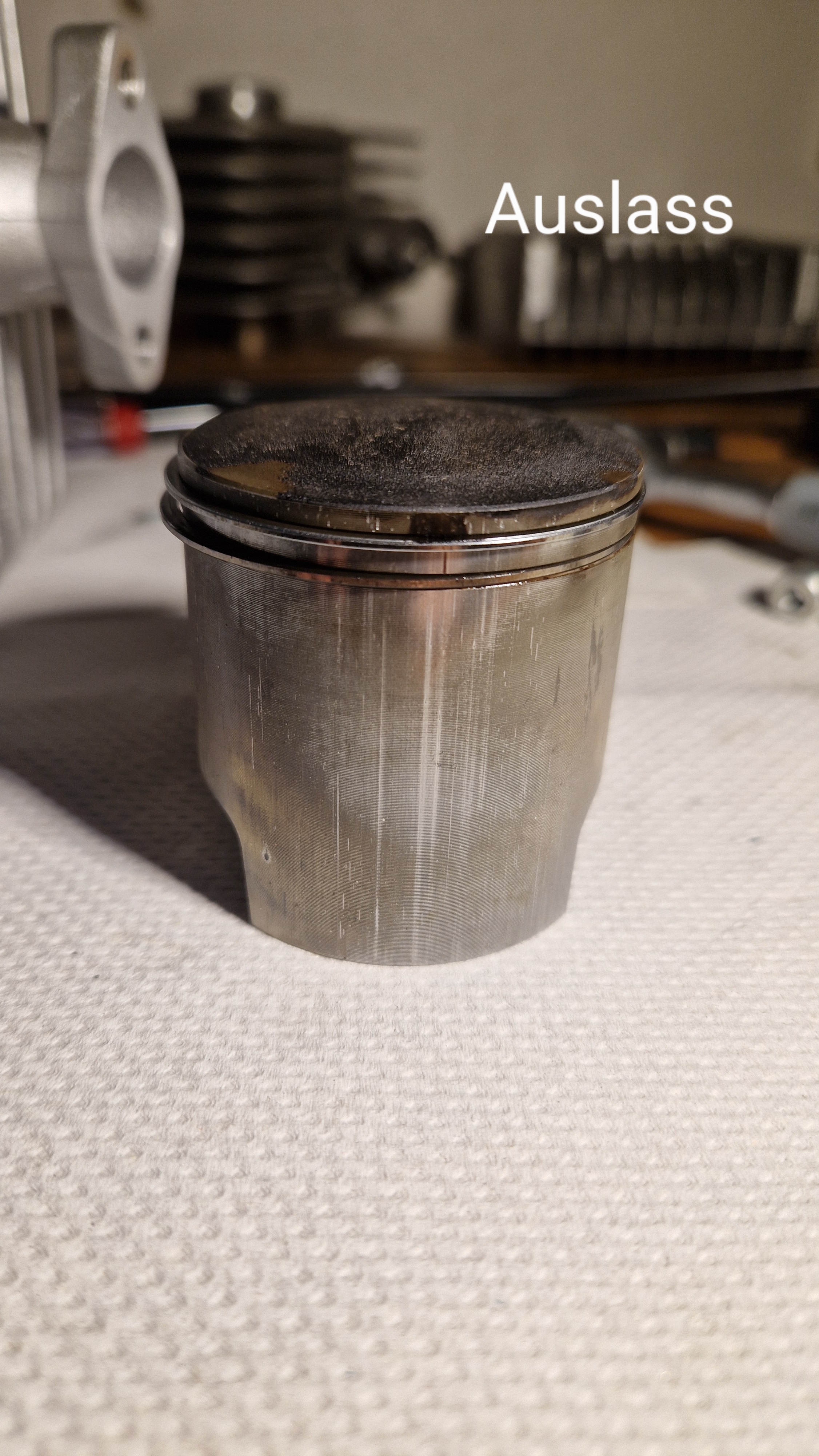

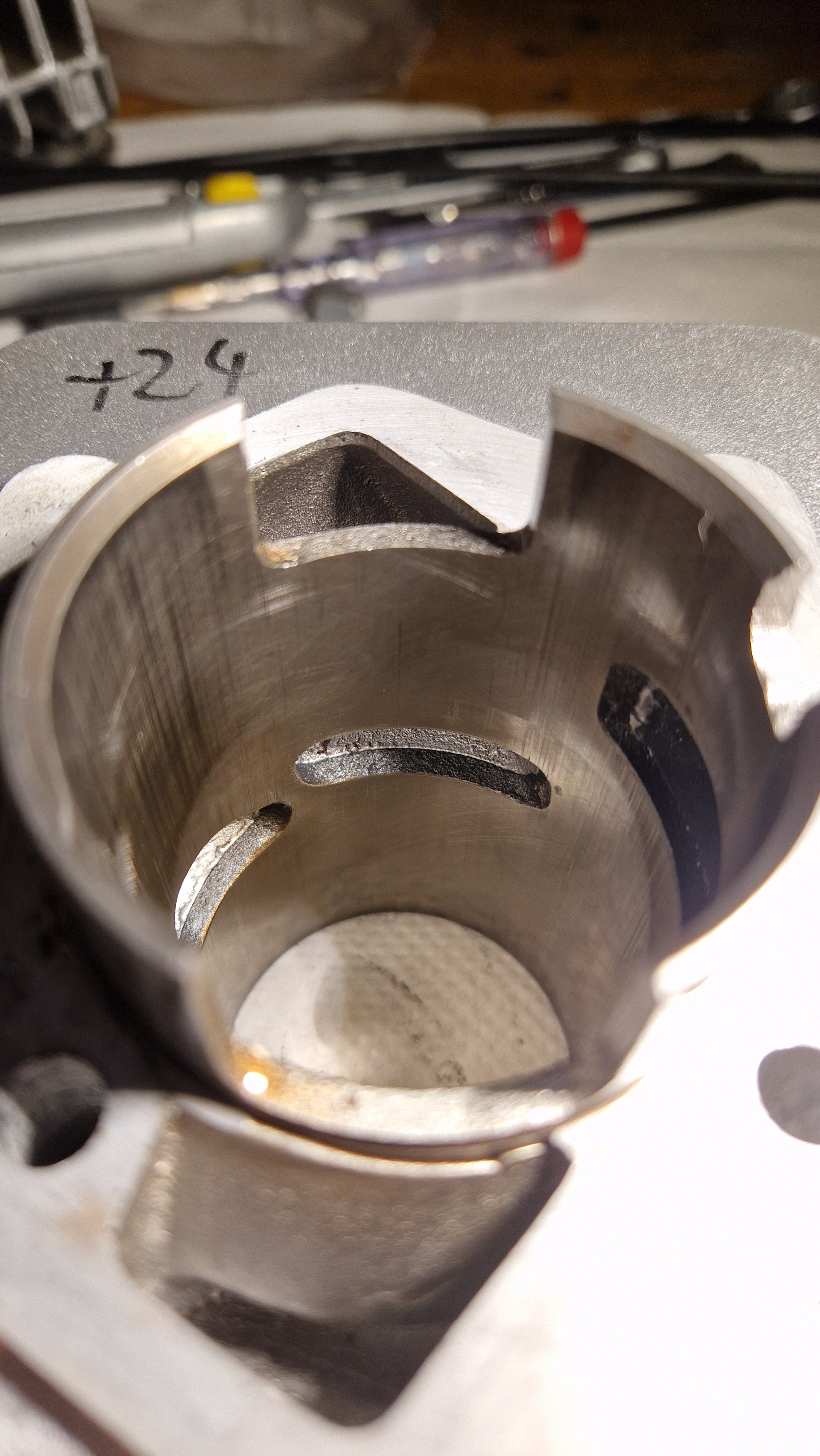

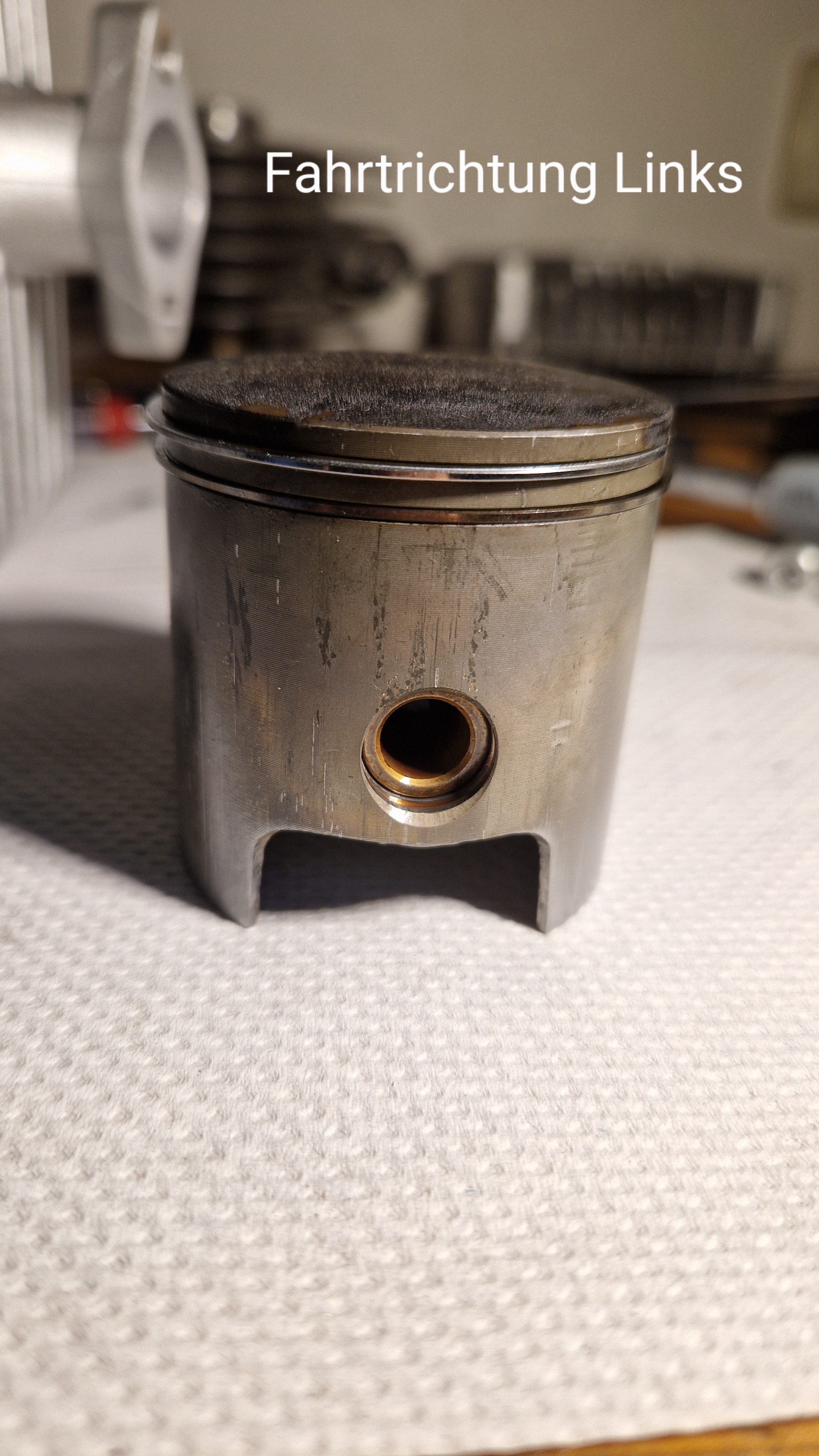

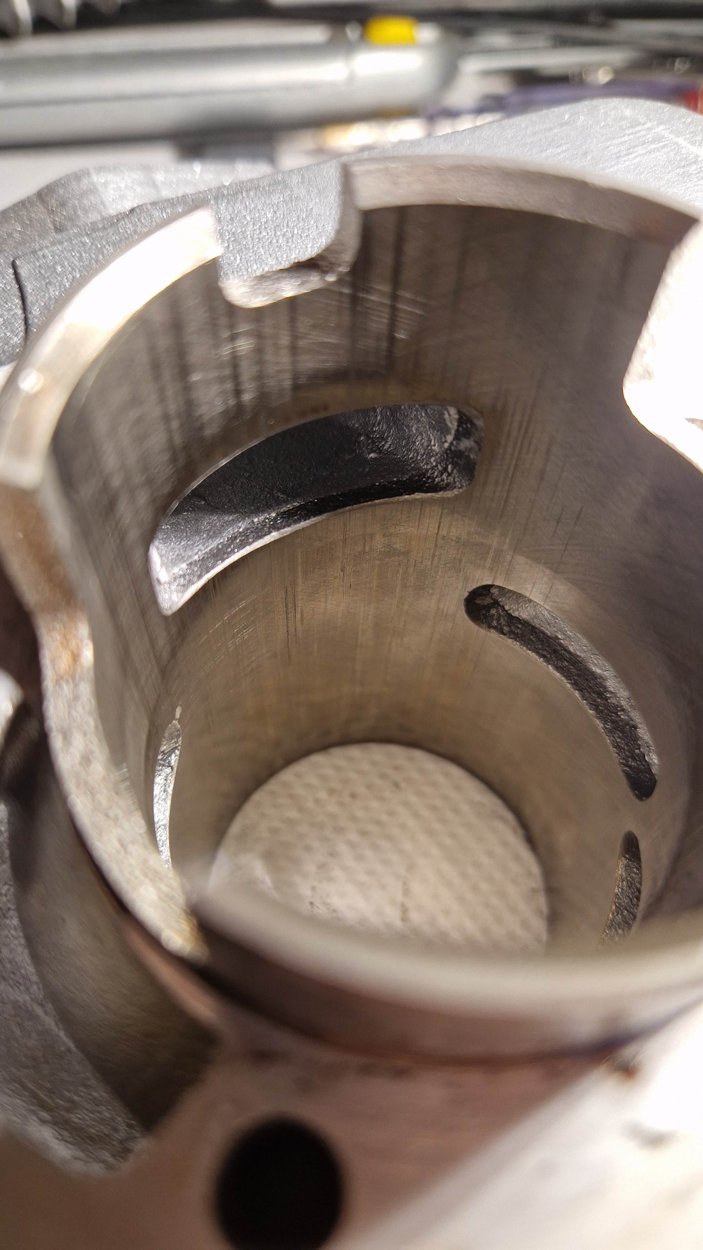

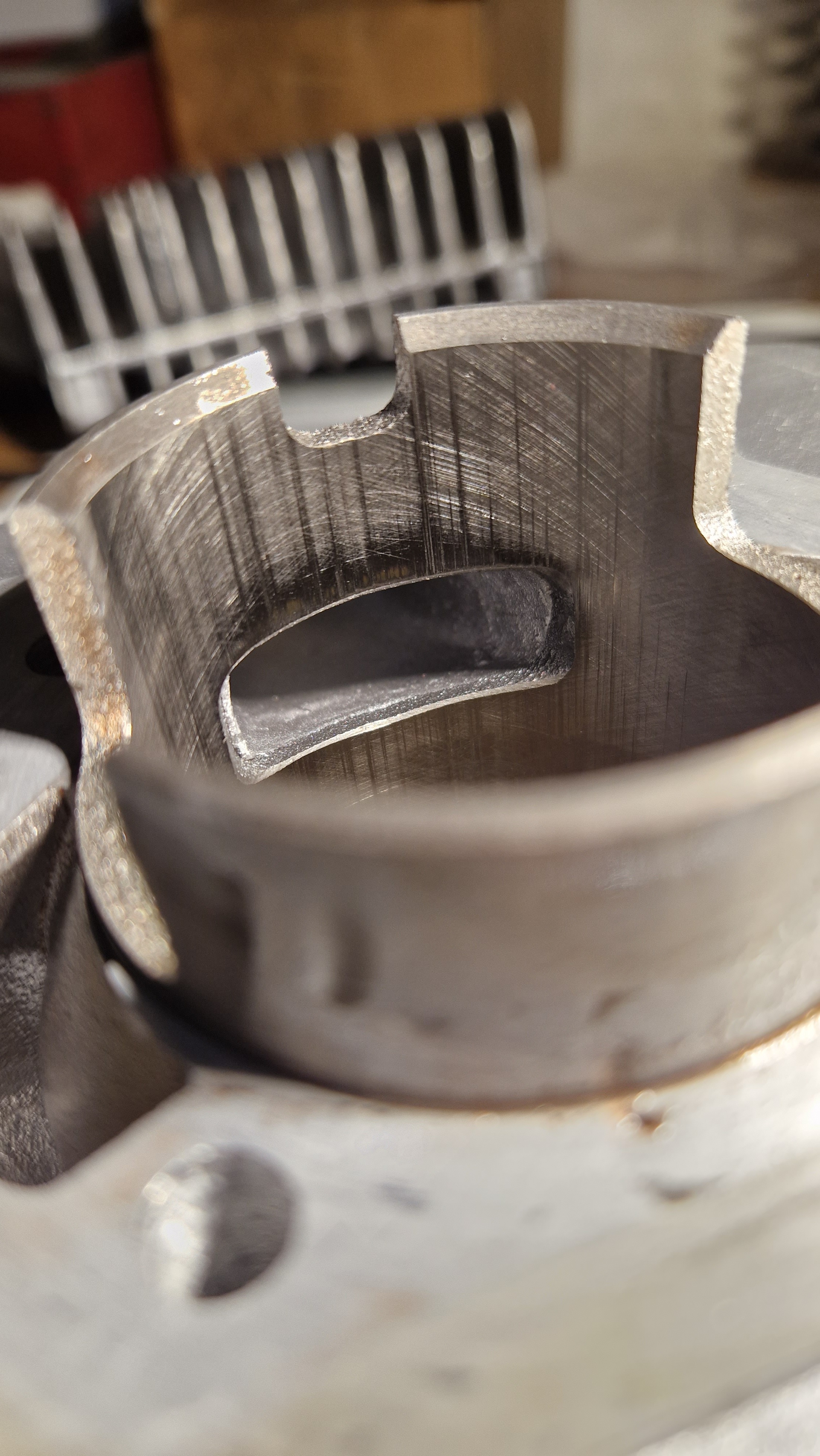

  • Ich denke man wollte hier auf ganz andere Probleme aufmerksam machen. Und zwar auf die schlechte Einbettung der Laufbuchse im Kühlkörper. Der Wärmeübergang ist gestört und verursacht immer wieder Hitzeklemmer.

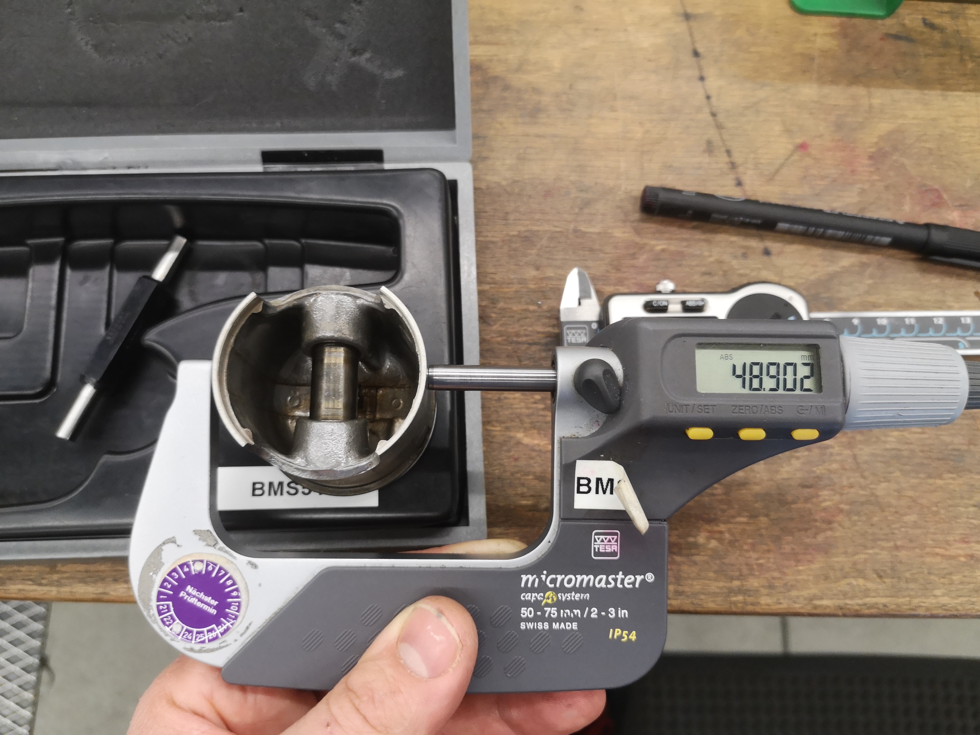

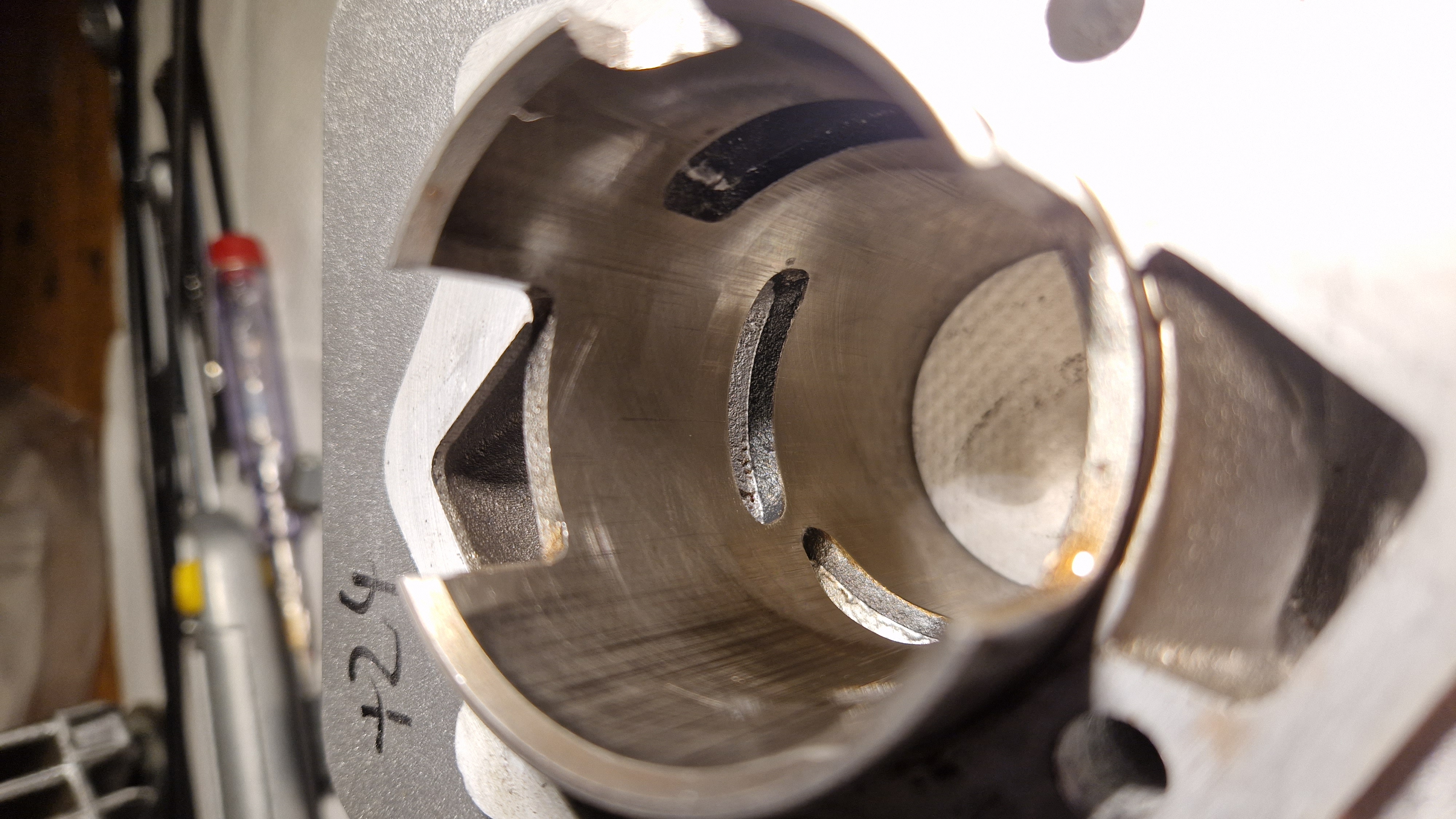

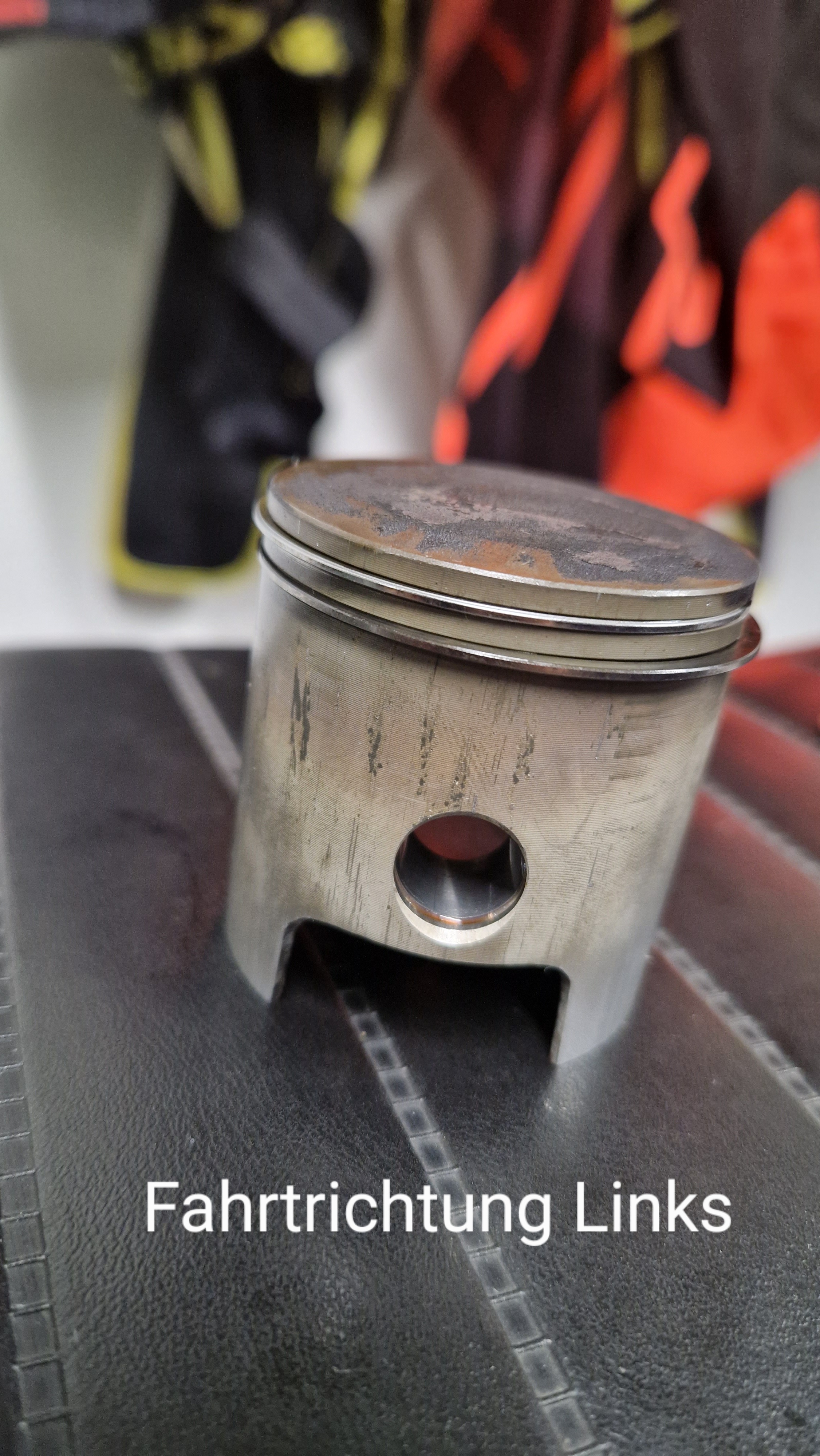

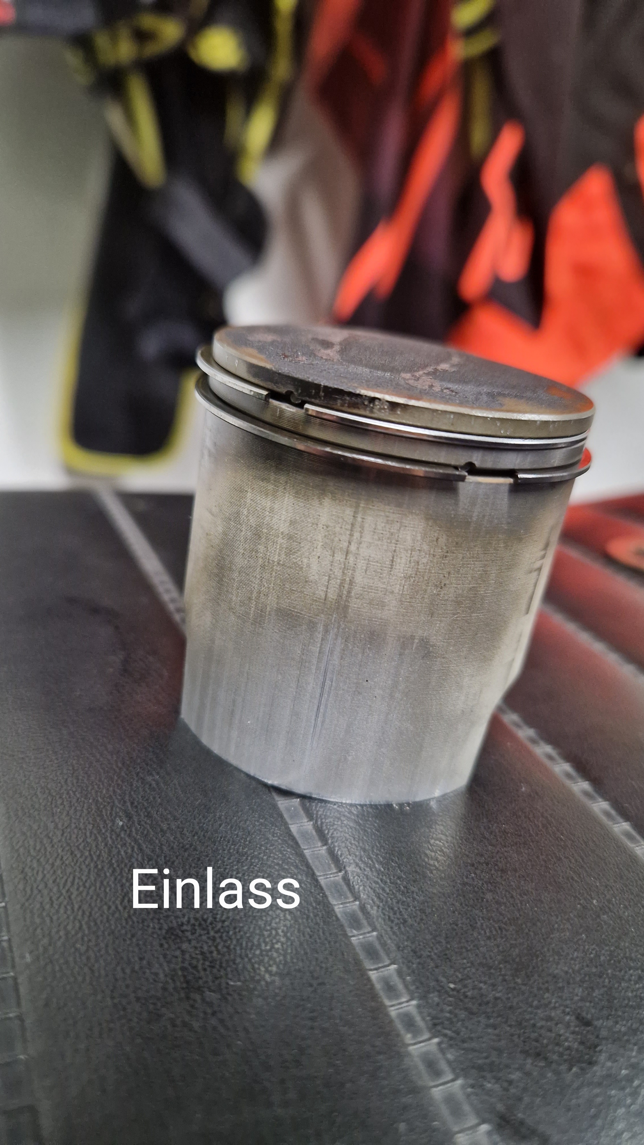

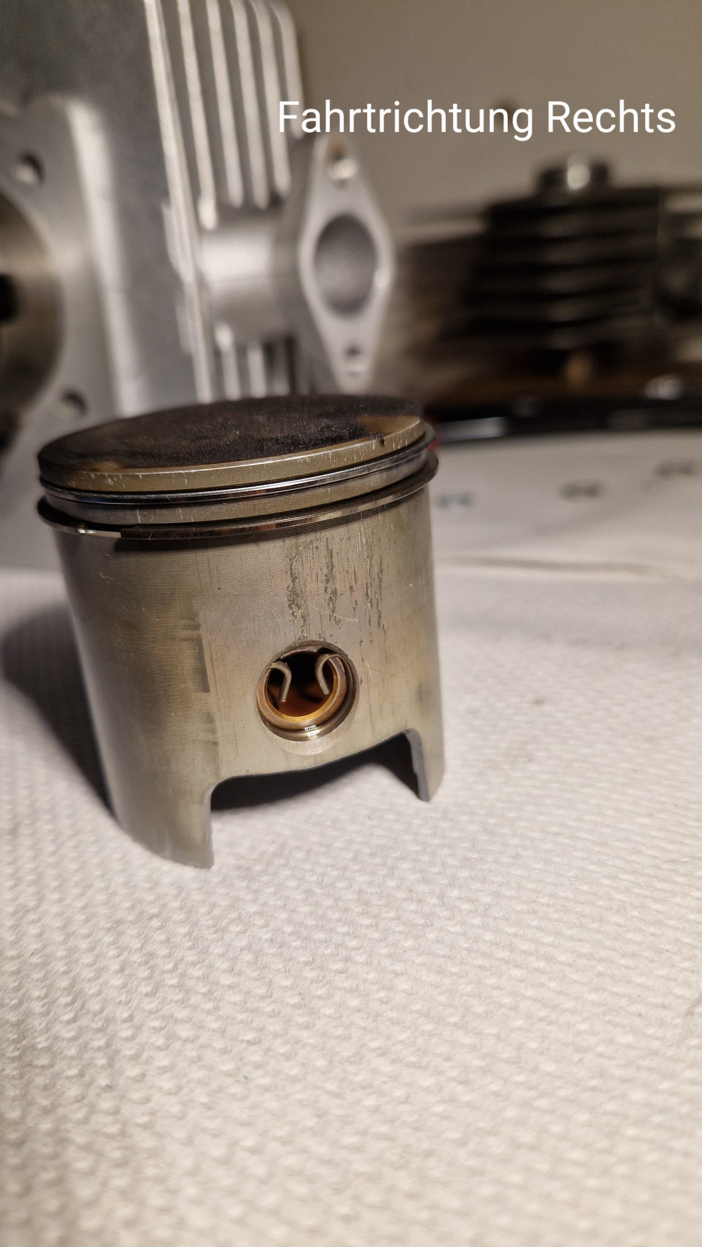

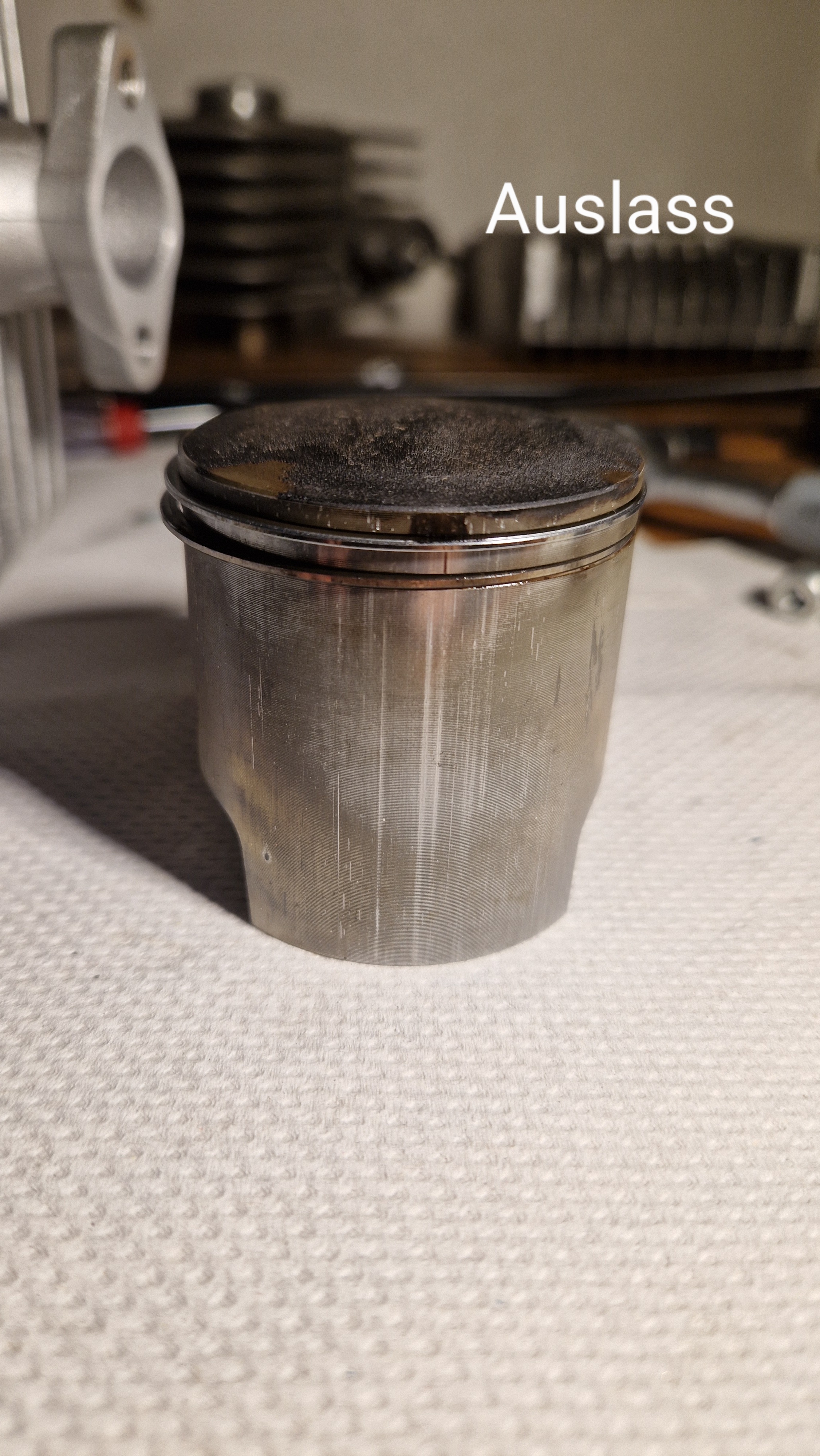

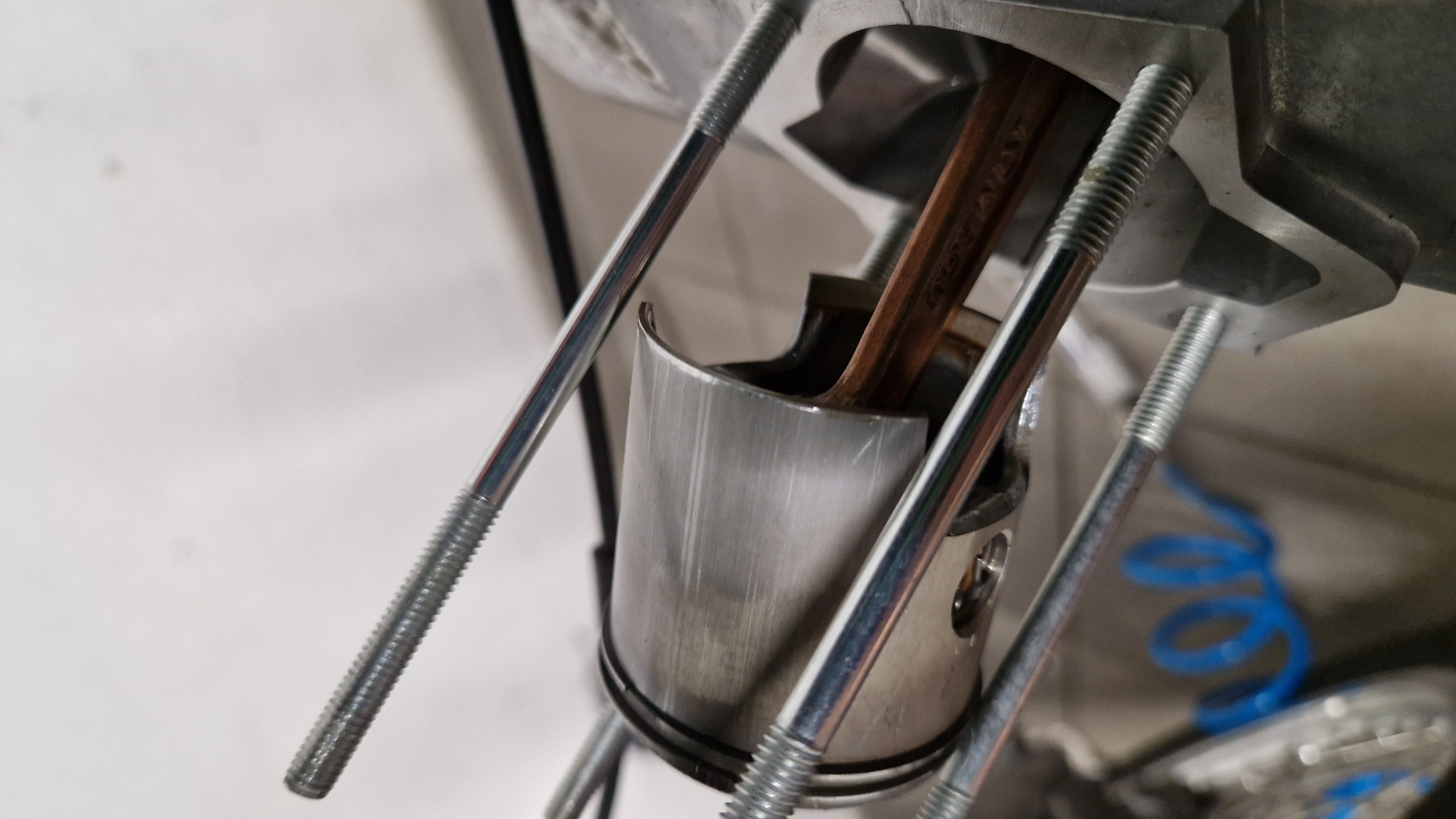

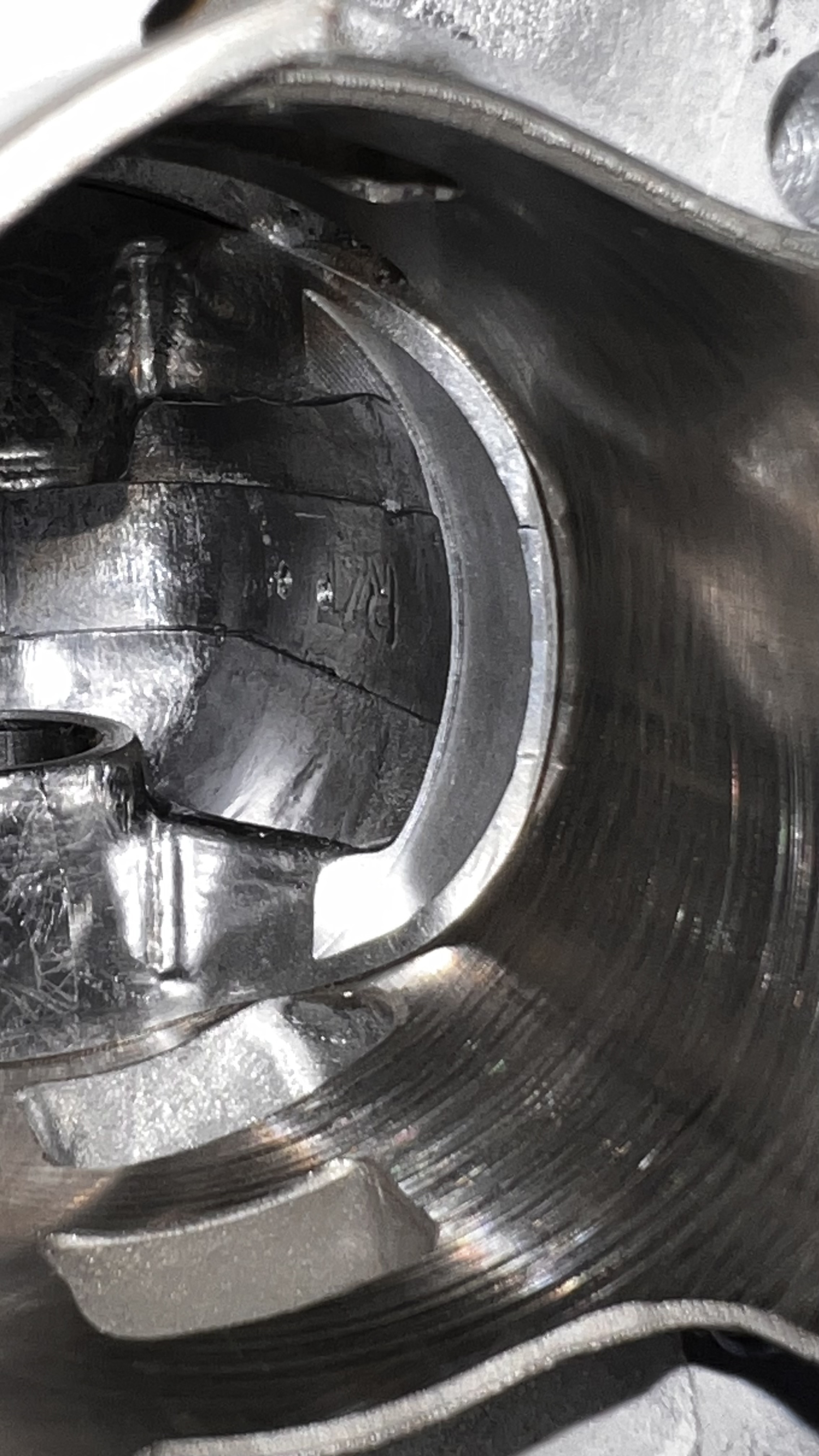

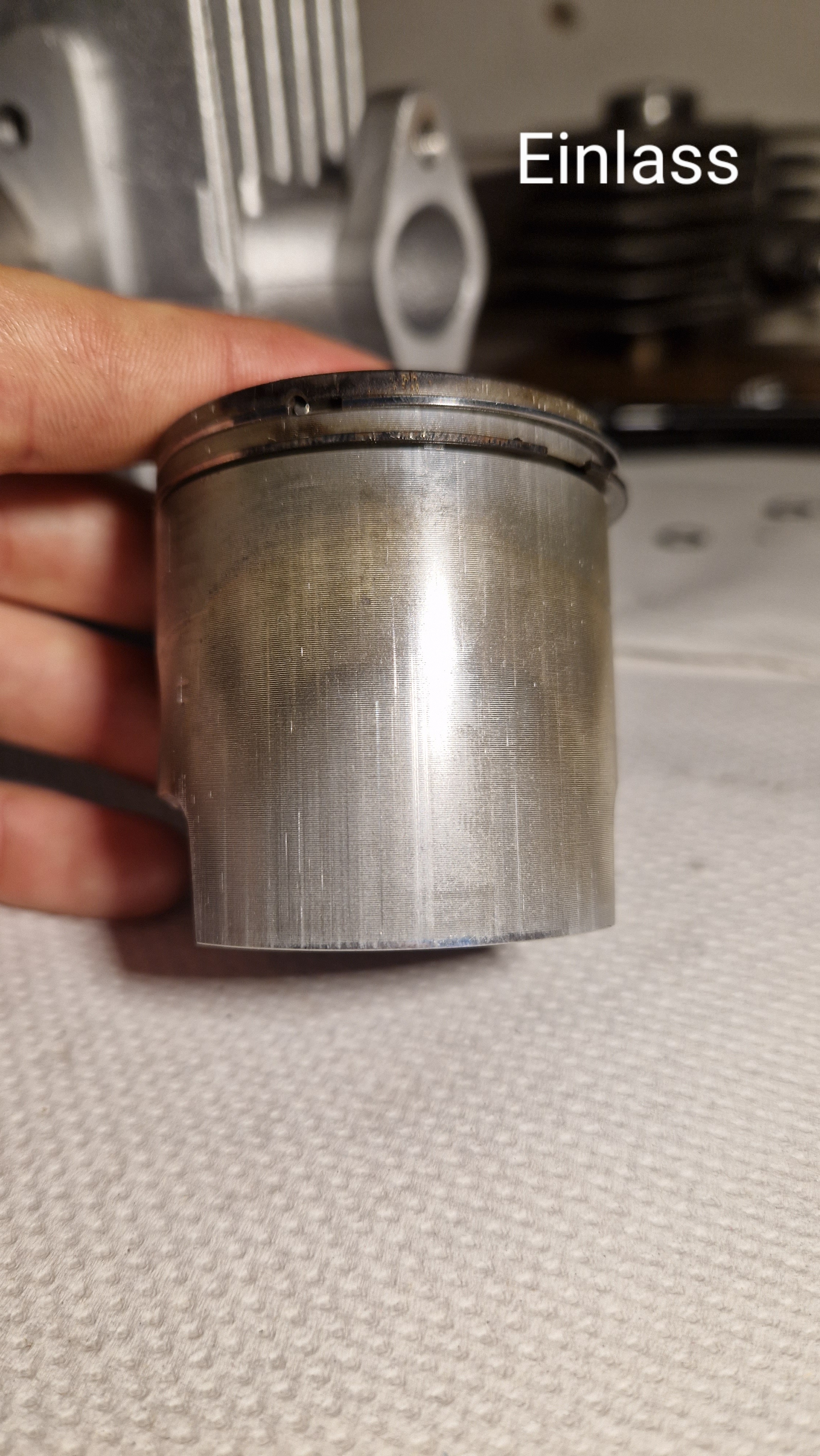

  • Ich vermute das der ordentlich Auslassseitig geklemmt hat und das nun Laienhaft gehont wurde um das zu kaschieren. Neuen Kolben dazu und fertig ist die Laube. Das Einbauspiel wird sicherlich einiges zu groß sein. Das ist ja bekanntlich schon ab Werk sehr hoch gewählt. Hatte schon welche vermessen, ging immer in Richtung 7-8/100. Die haben dann aber auch nicht geklemmt, aber mit entsprechender Akustik.
