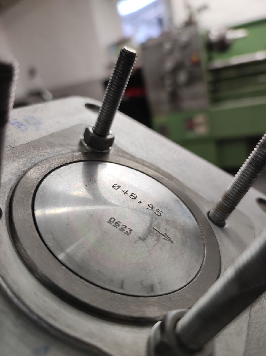

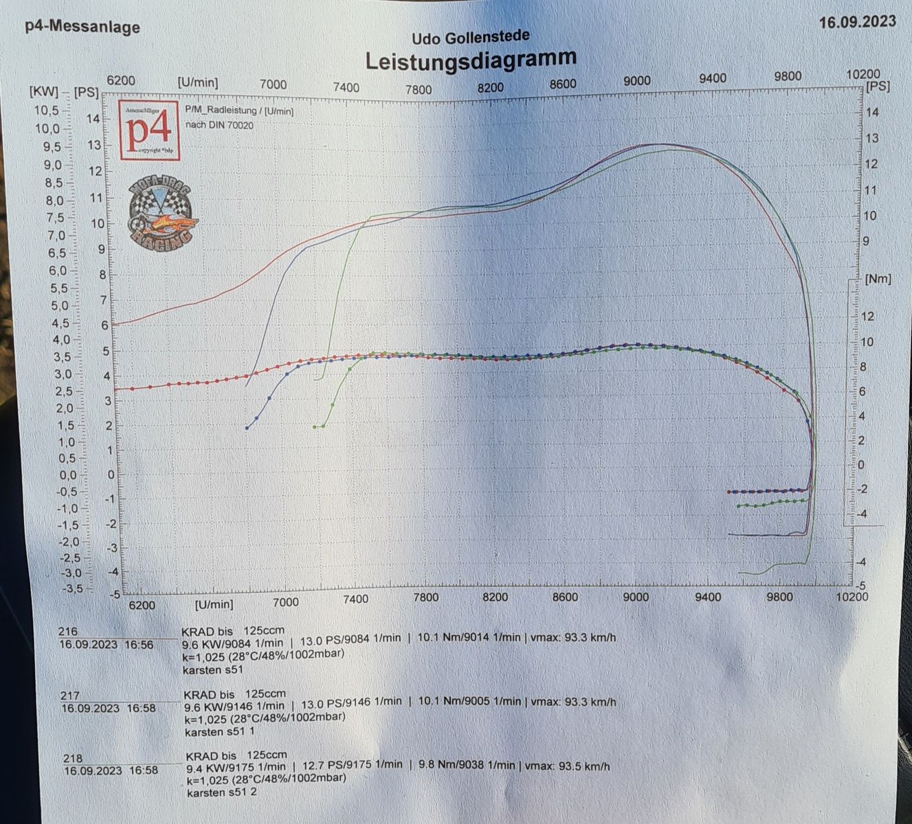

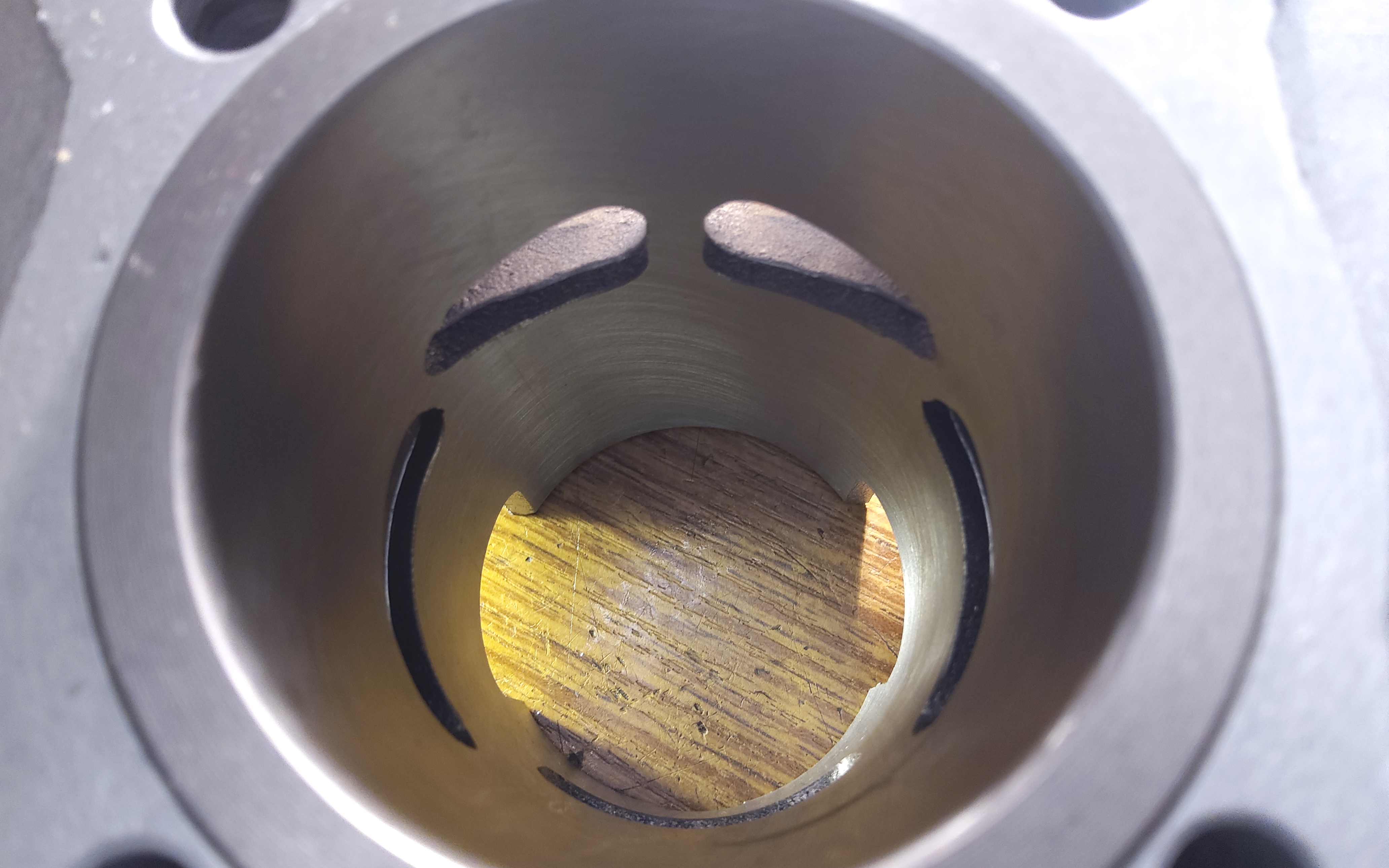

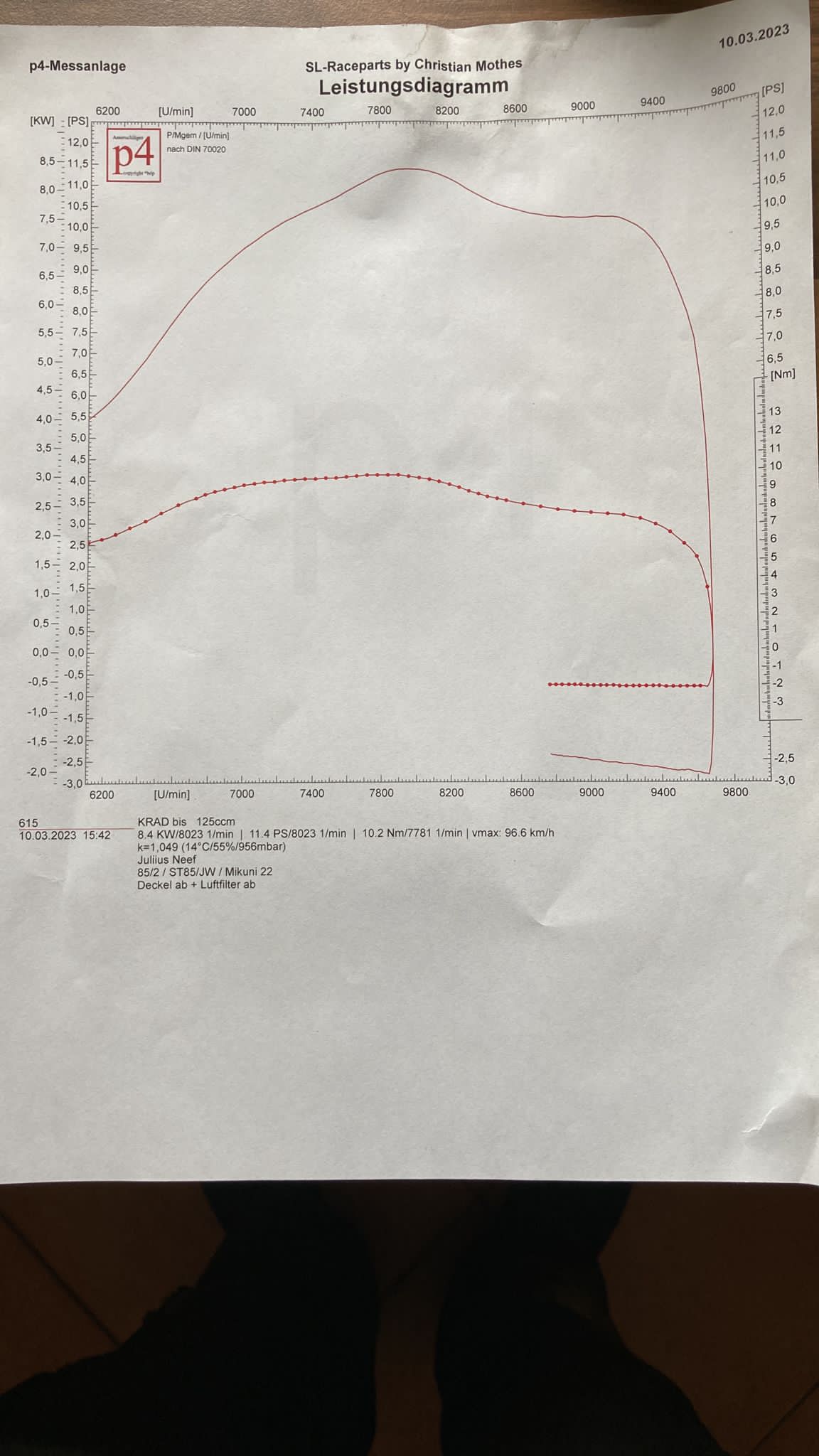

Alles klar. Ich habe ihn minimal überarbeitet für einen Kumpel. Dreht tatsächlich auch bis etwa zehntausend. Neuer Schliff mit 5/100 Ebs, etwas fetteres Gemisch und dann sollte das funzen.

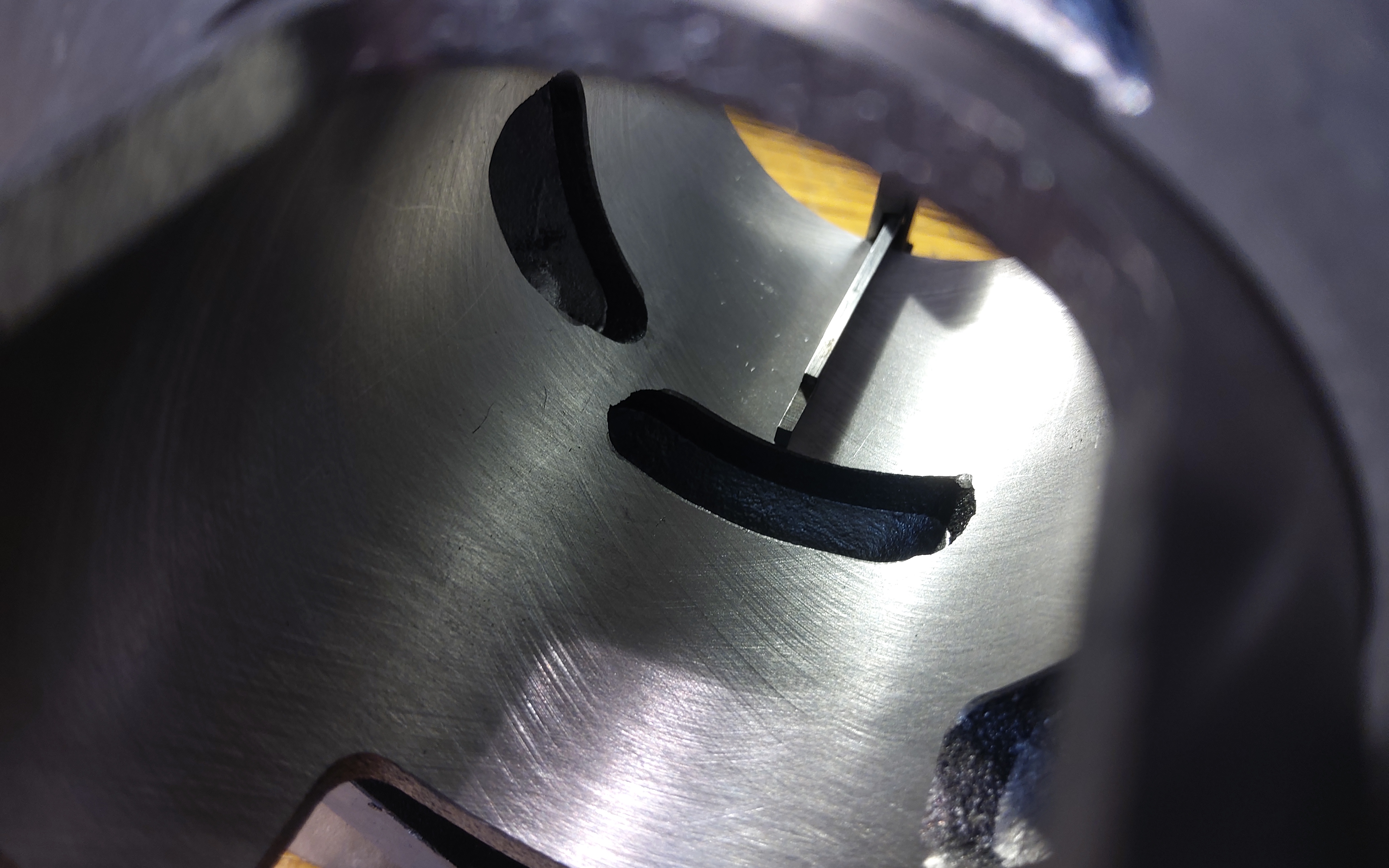

Wie groß war der Ringspalt?
Wurde der DA Steg zurückgeschliffen? -
Ringspalt 0,2mm
Steg wie von SaMo geliefert.

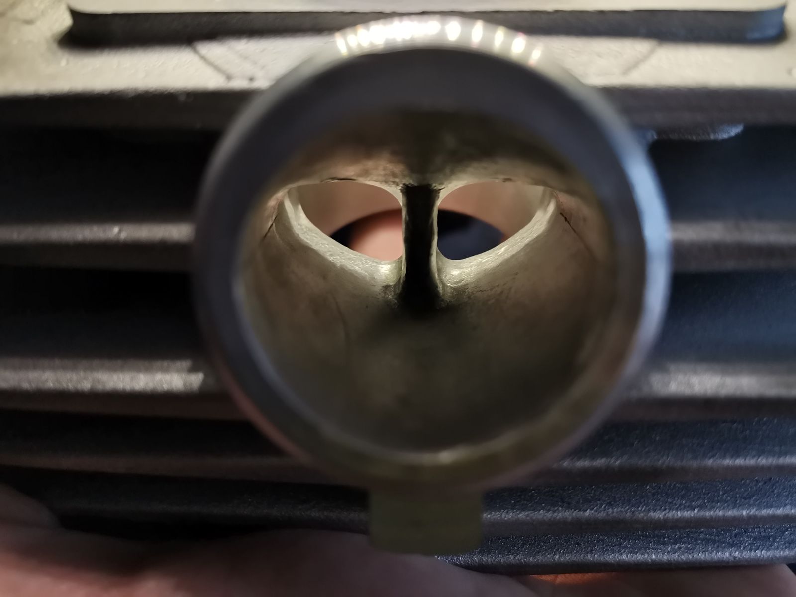

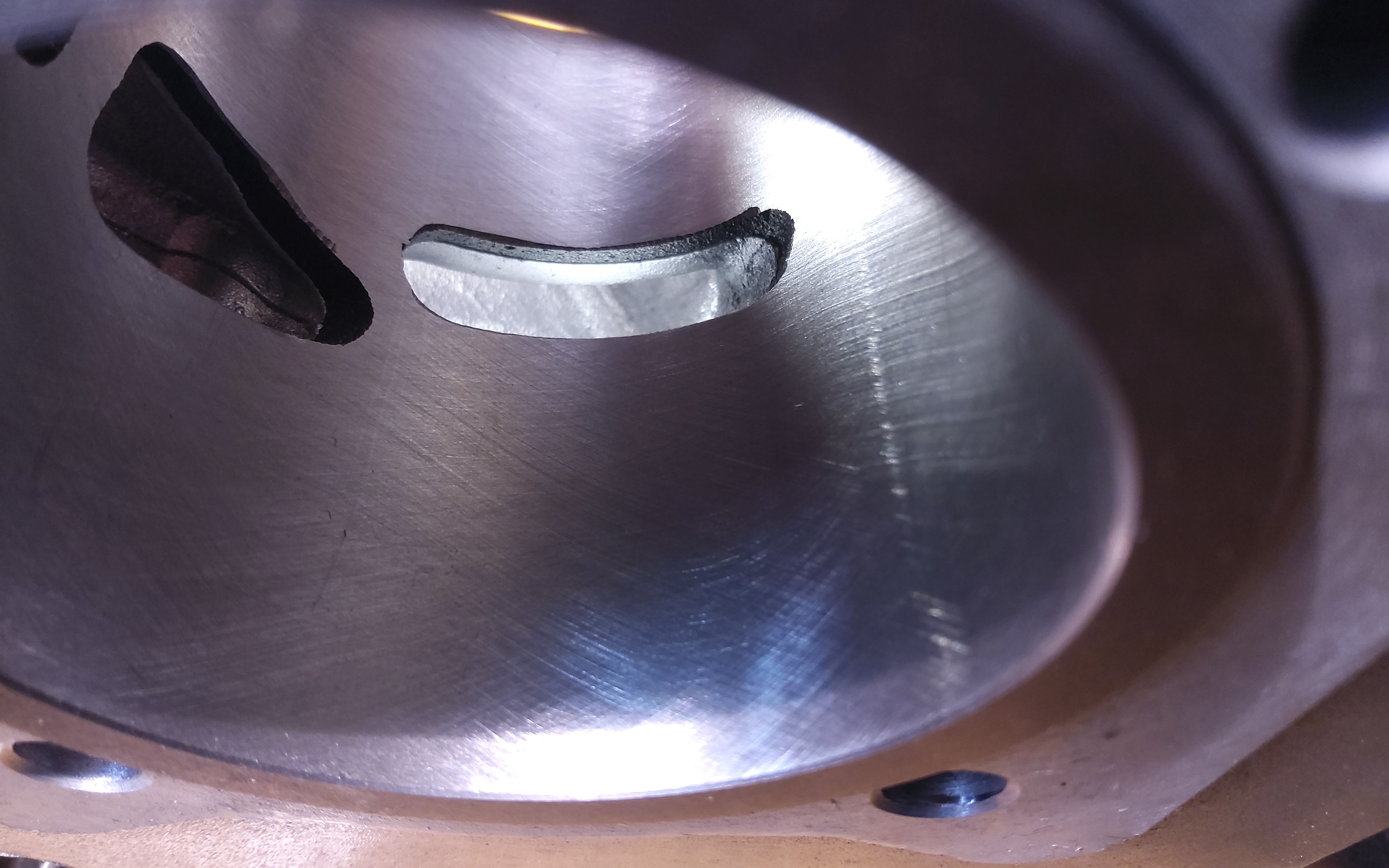

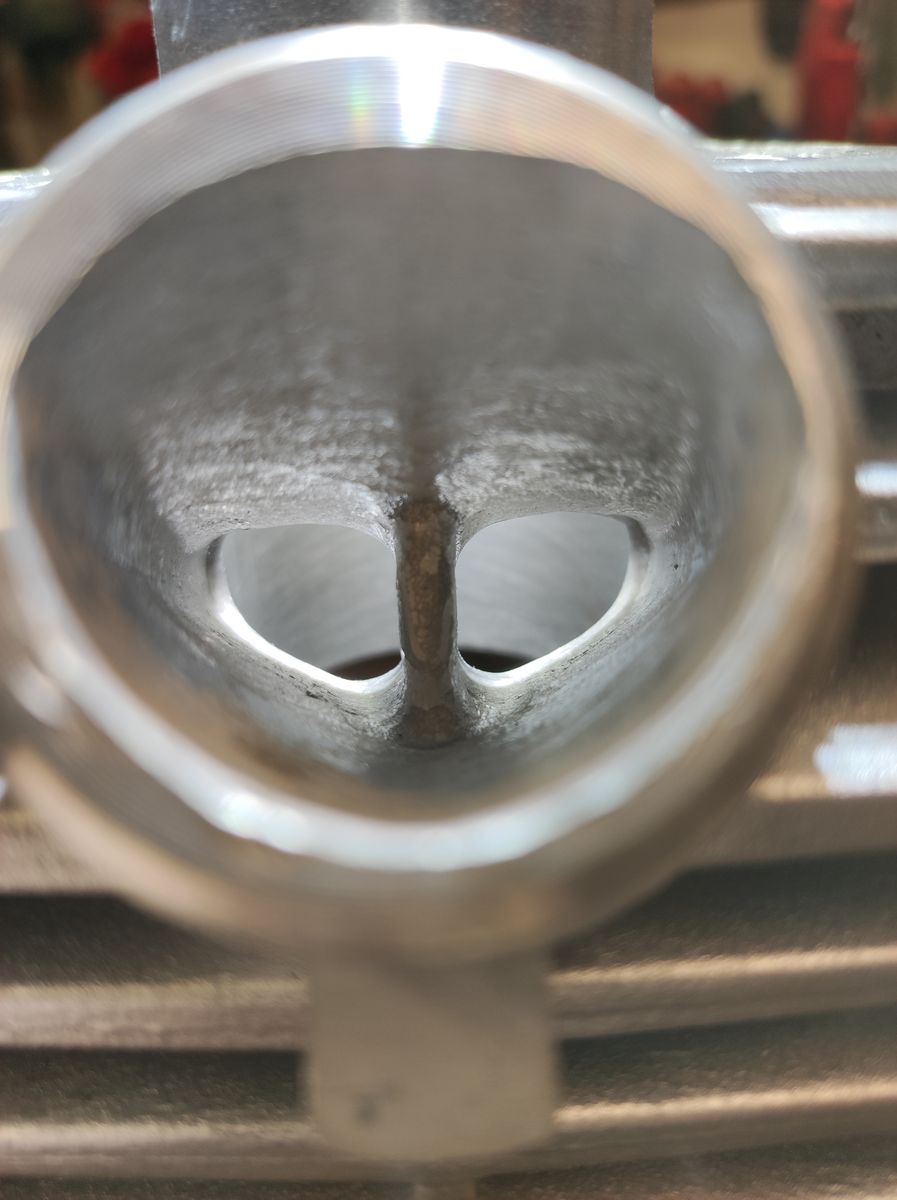

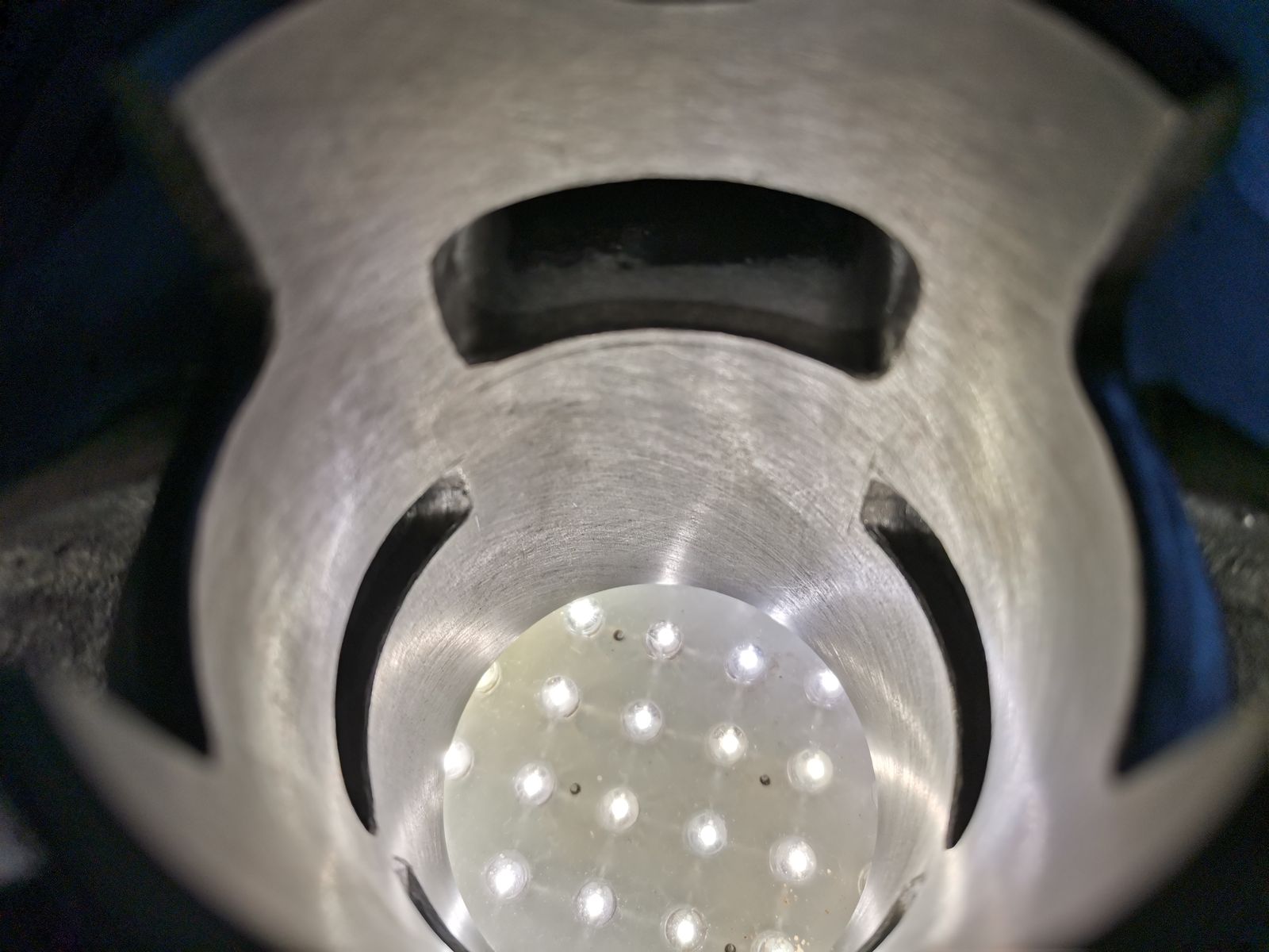

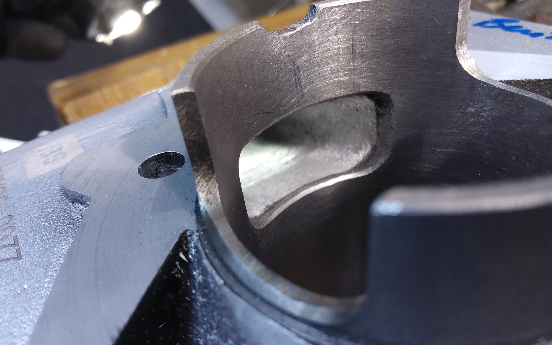

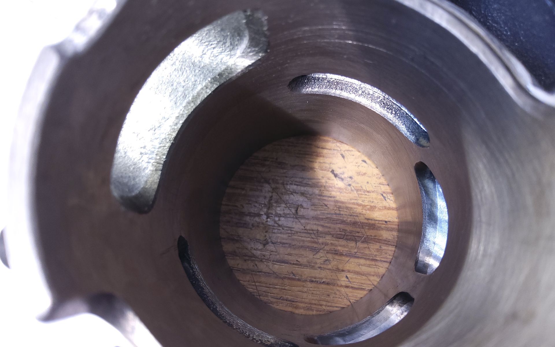

In den letzten Jahren hatte ich nun mittlerweile schon sehr viele dieser Zylinder zum Schleifen hier. Ich schätze es waren mittlerweile 100 Stück. Im Auslieferungszustand passt die Form der Buchse recht gut. Größtes Problem in meinen Augen ist das Setzen der Buchse, nachdem der Zylinder die ersten paar Male richtig Wärme gesehen hat. Entweder diesen Prozess künstlich vor dem ersten Einbau durchführen, oder nachdem es das erste Mal richtig geklemmt hat, neu Bohren aufs nächste Übermaß, dann läuft das schon deutlich besser. An der Stelle fairerweise erwähnt, dass das Setzen der Buchsen nicht nur bei den Sachsenmopedzylindern auftritt.
Die Mehrzahl der Zylinder die ich hier hatte, hatten erhebliche Klemmer, die wenigsten waren einfach nur durch hohe Laufleistungen verschlissen. Diese Aussage ohne meine subjektive Wertung an dieser Stelle. Spielraum für Spekulationen bietet es aber natürlich.

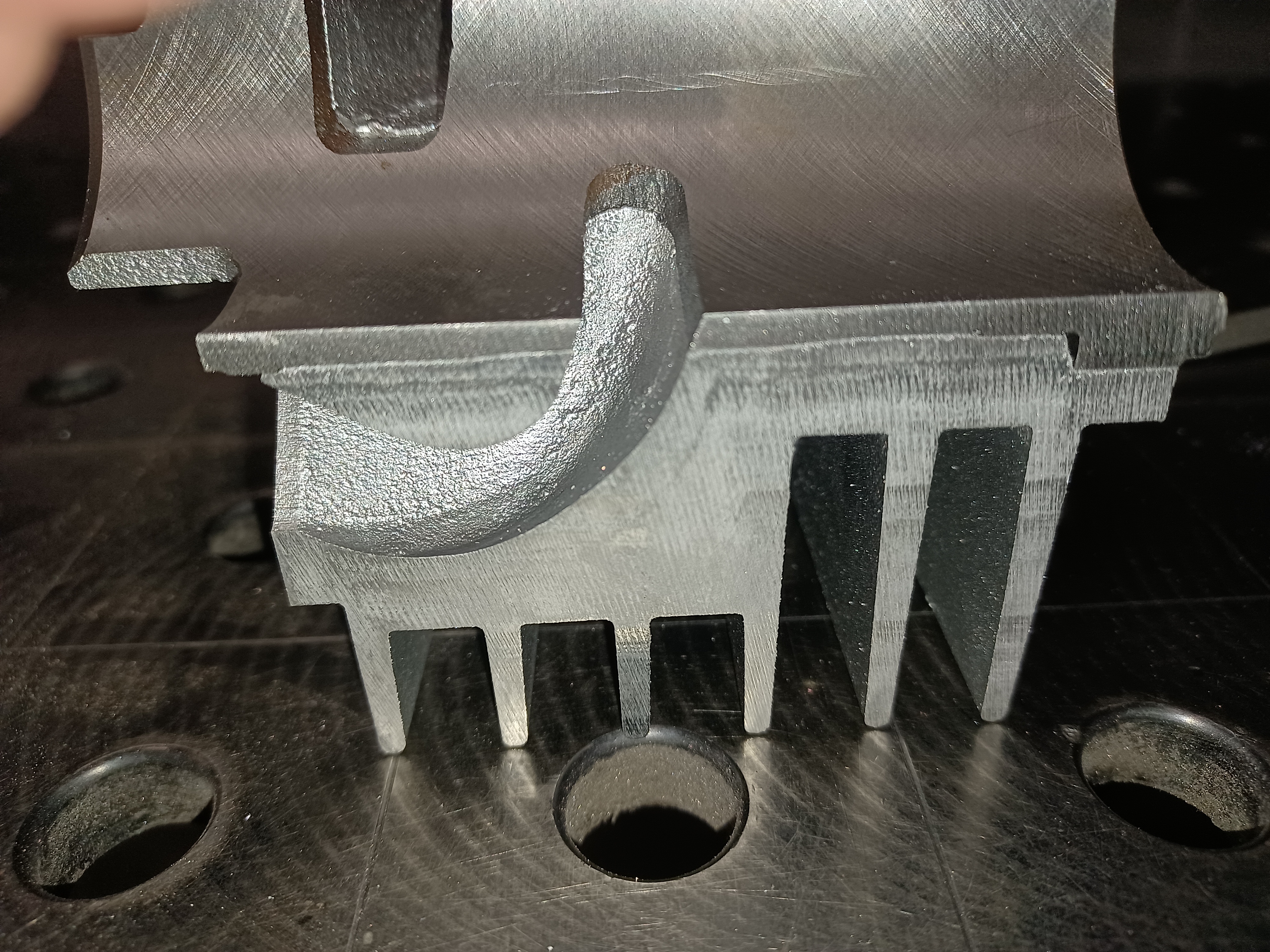

Beim Setzen der Buchse werden die Zylinder meist blöderweise über dem Auslass und in Fahrtrichtung 0,01-0,03mm enger. Bevor man das nicht ausgeschlossen hat, ist eine Öldiskussion eher zweitrangig. Dazu kommt, dass die Rippen im gleichen Querschnitt wie außen innen am Kern angegossen sind. Die Wärmeableitung im oberen Bereich wäre deutlich besser, wenn die Rippen wie z.B. bei DDR- oder auch Almotzylindern deutlich dicker am Kern angegossen wären.

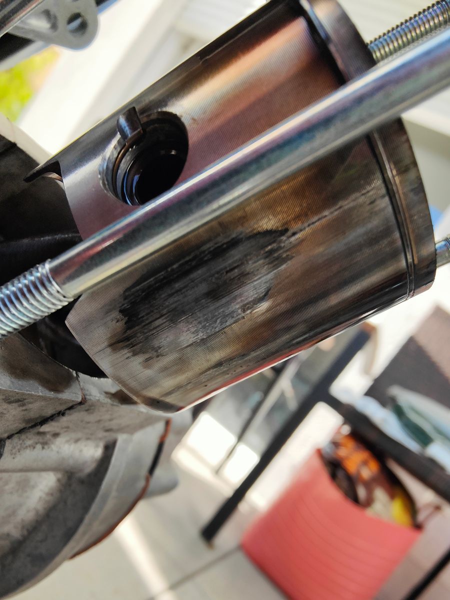

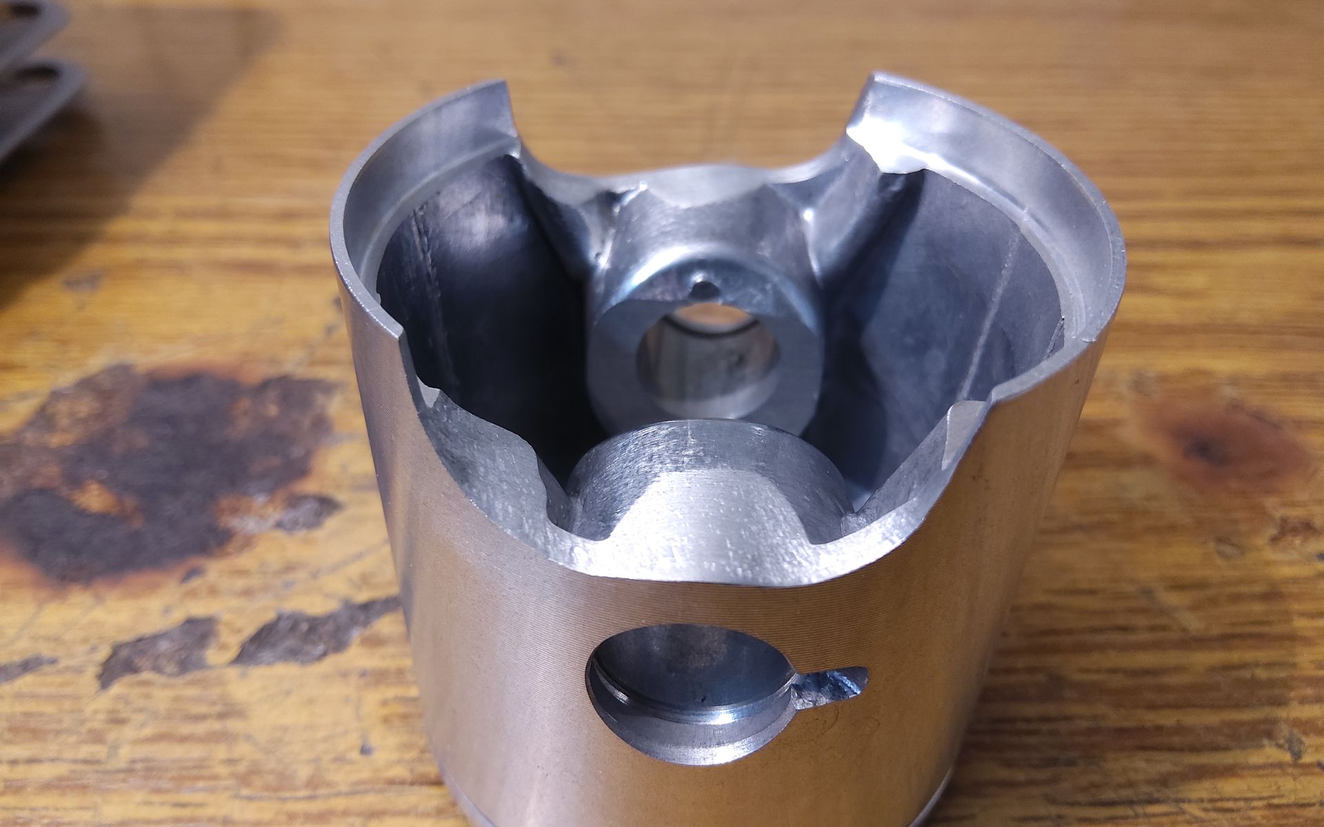

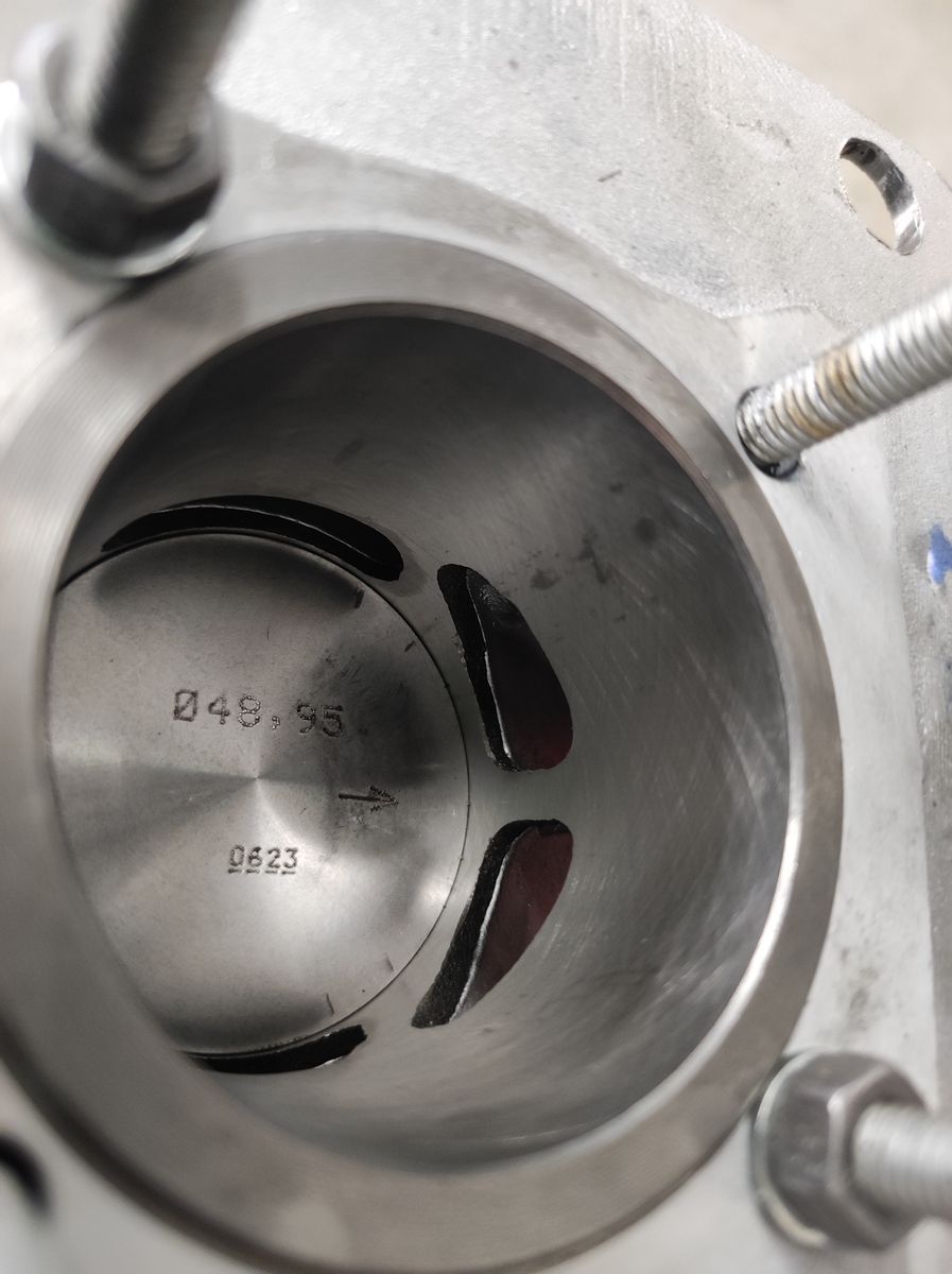

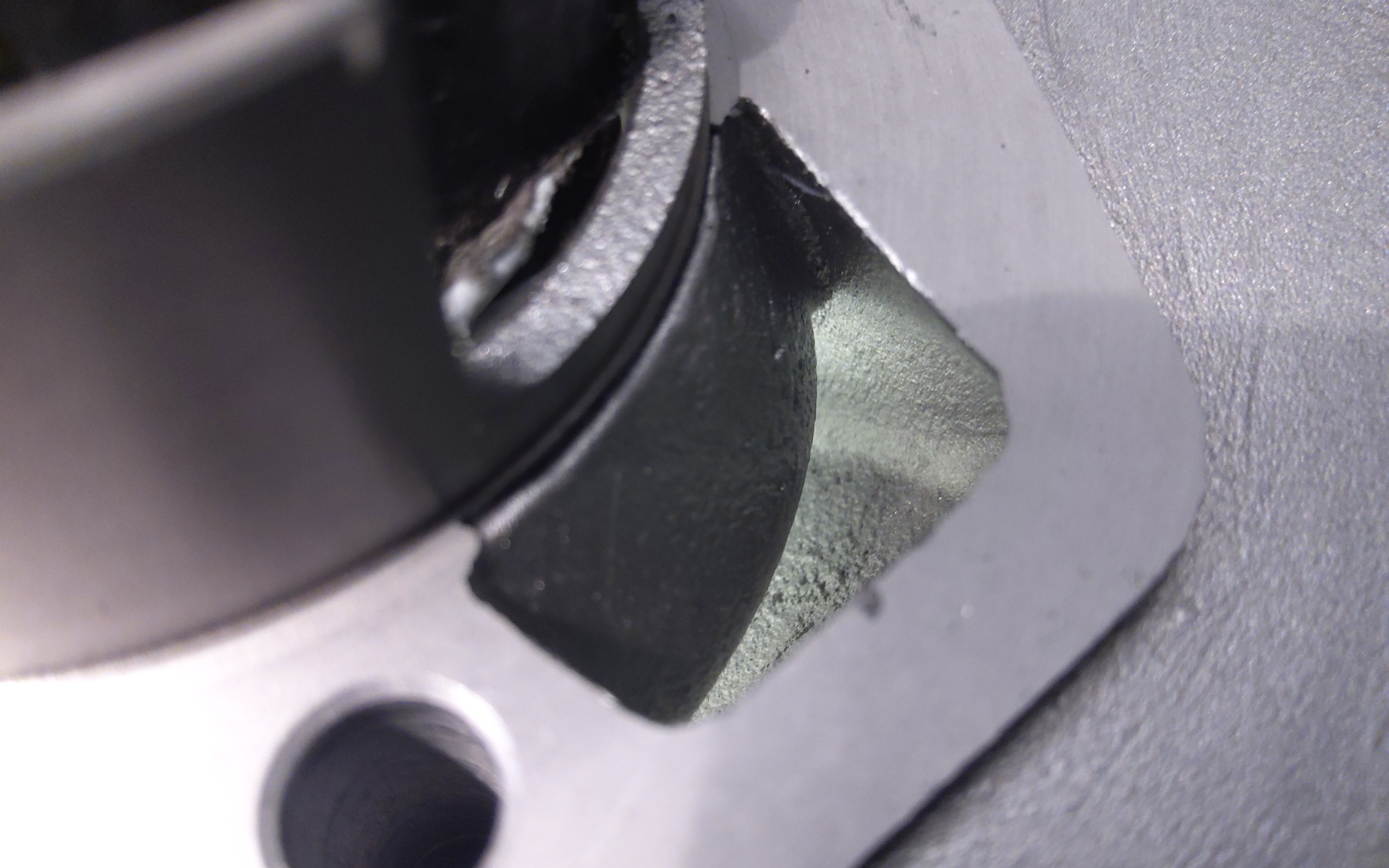

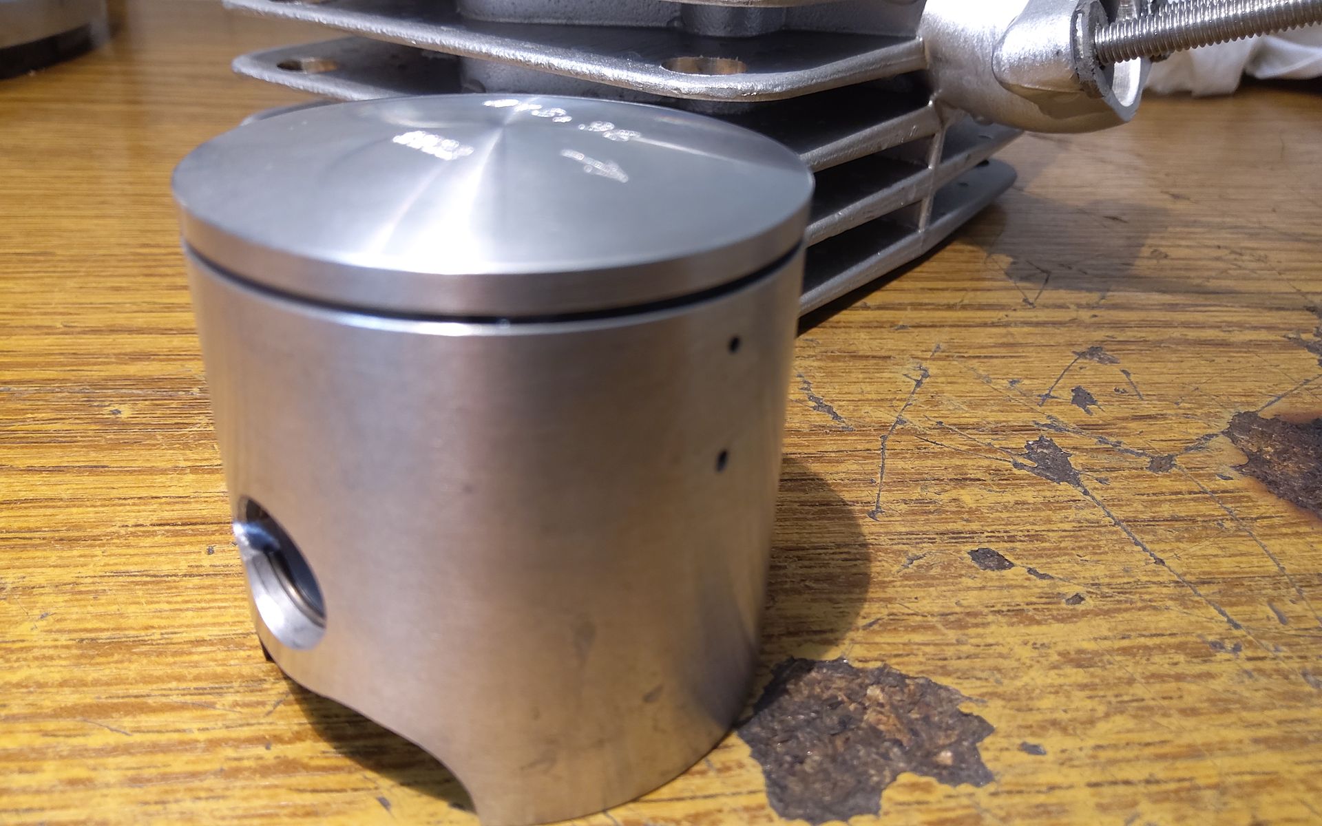

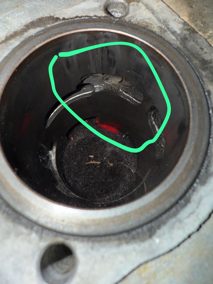

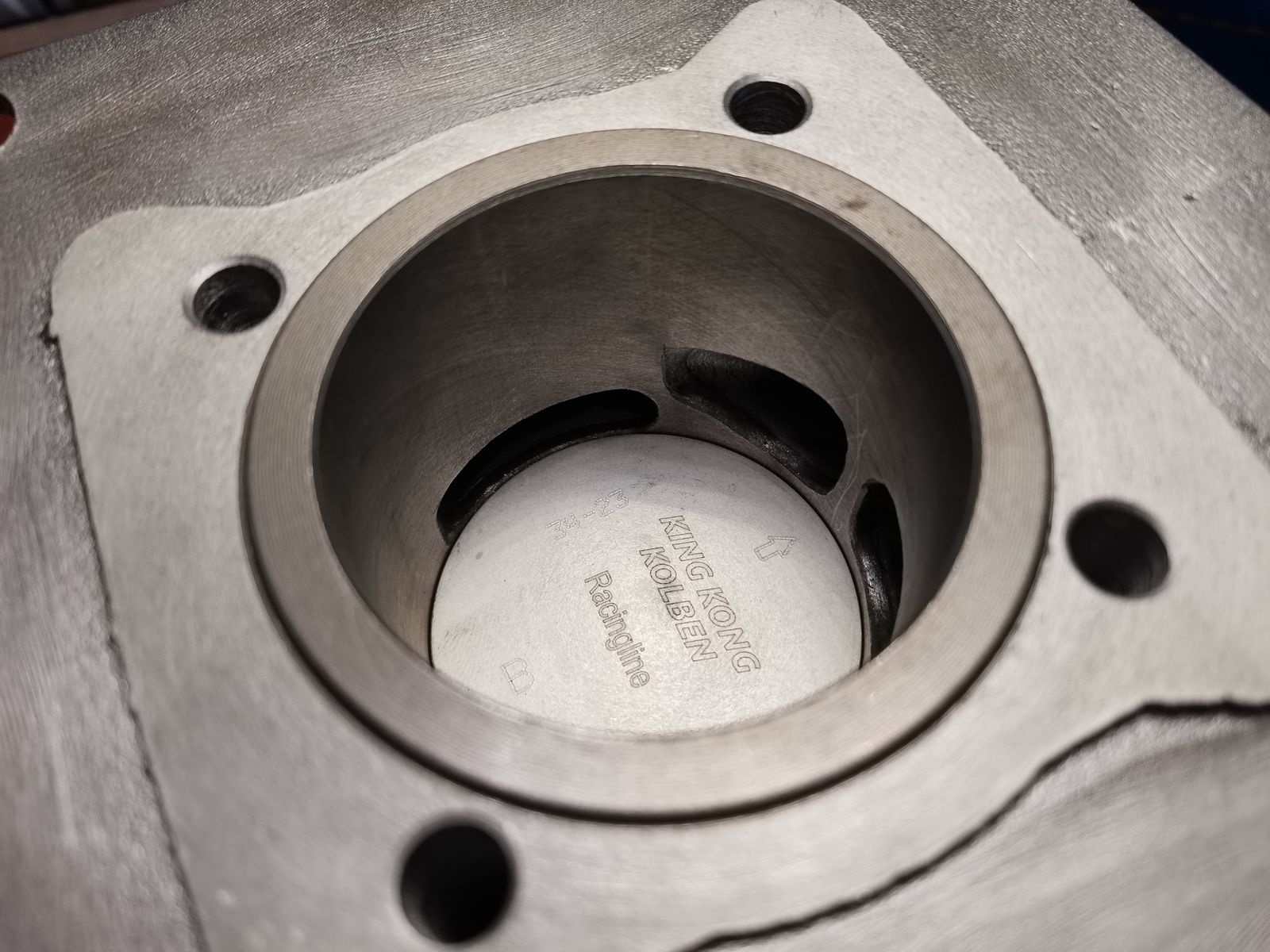

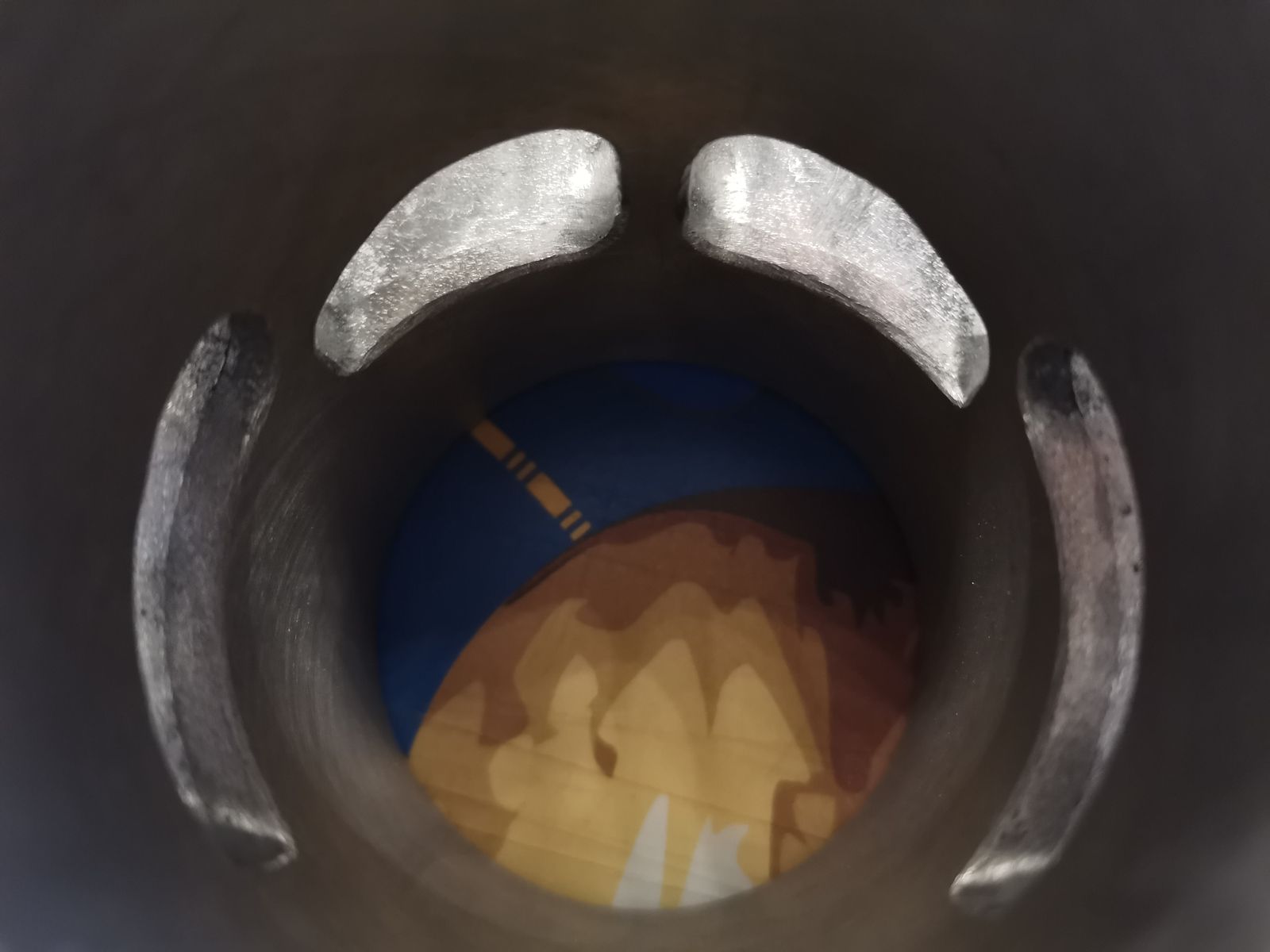

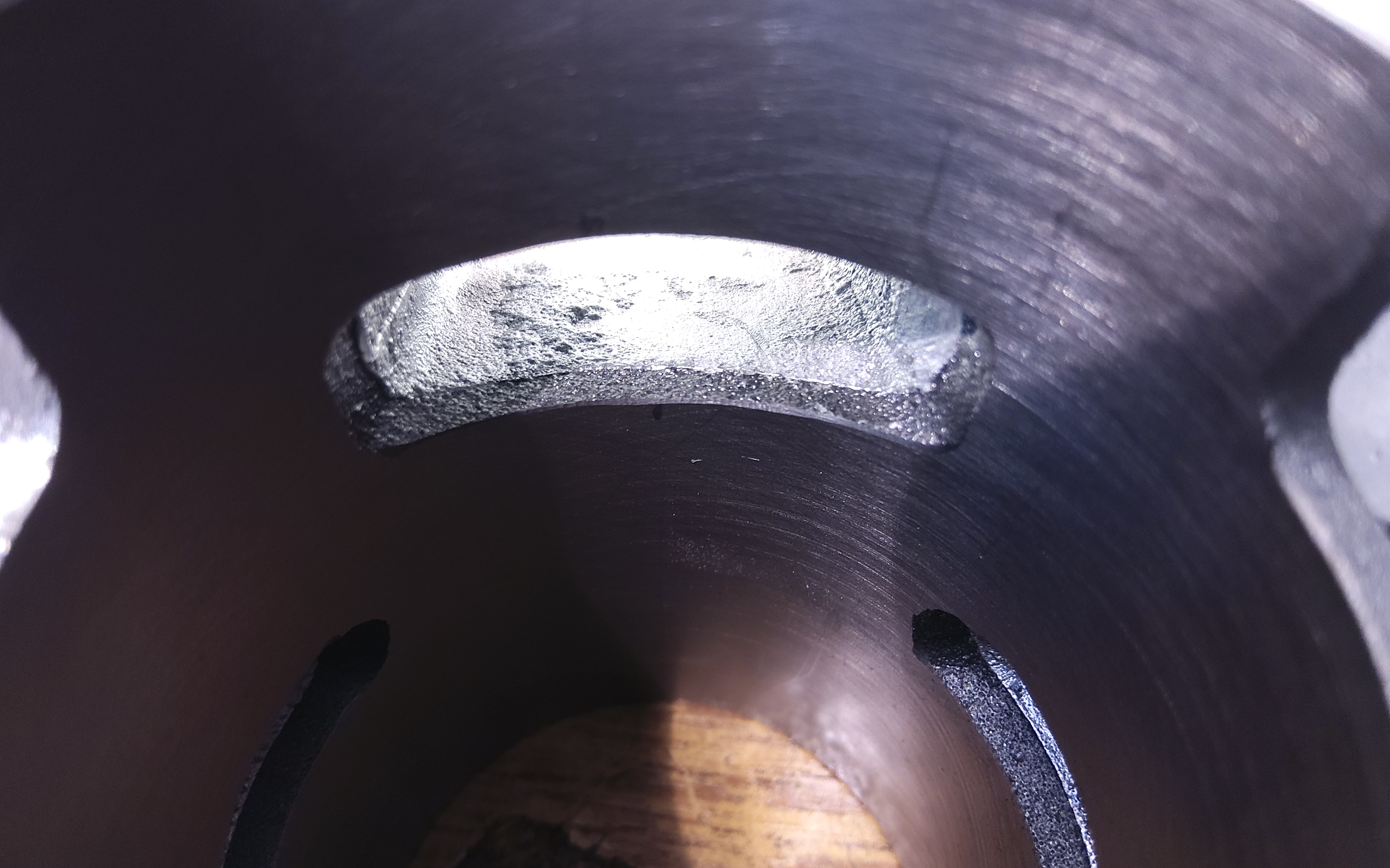

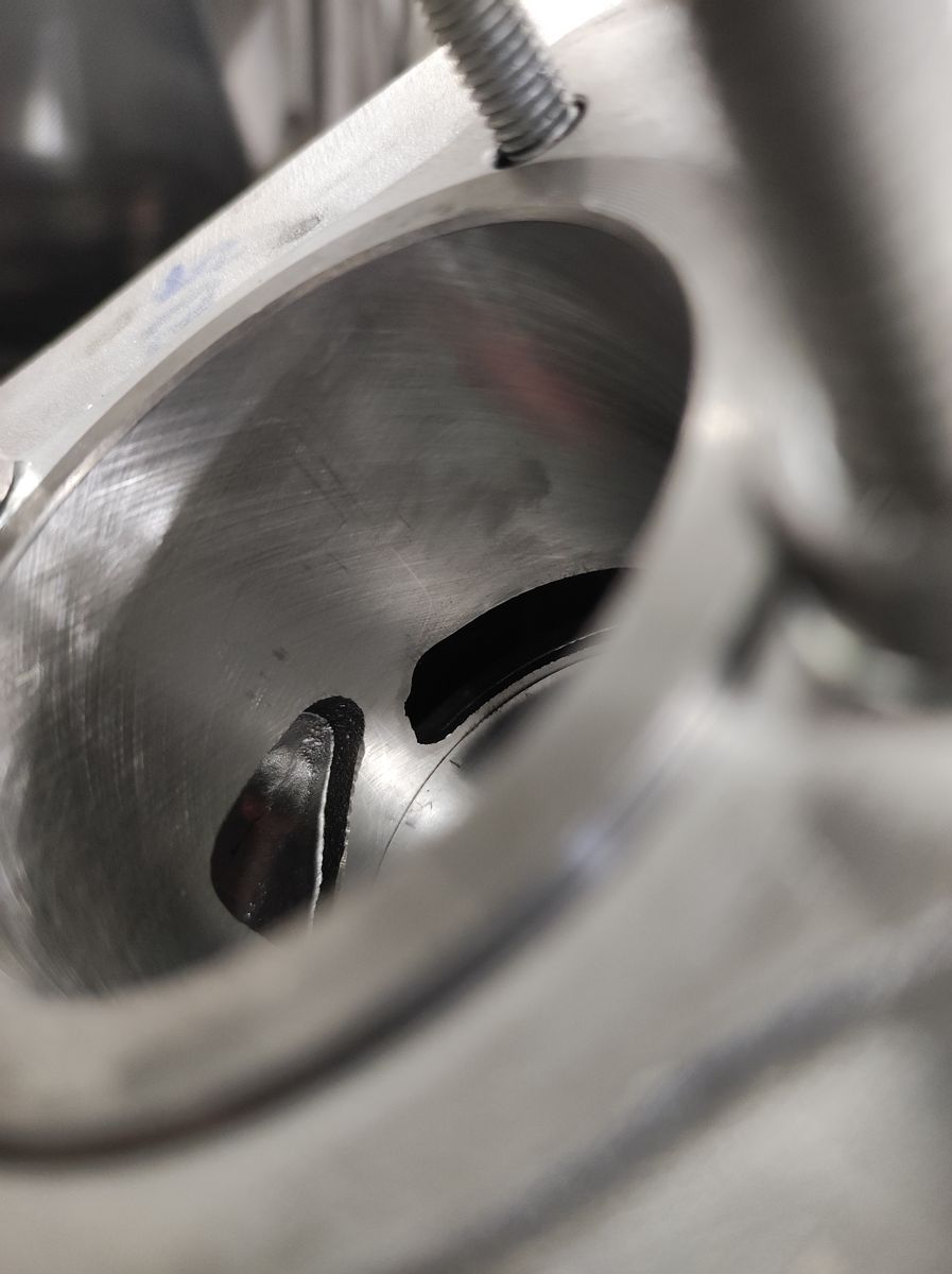

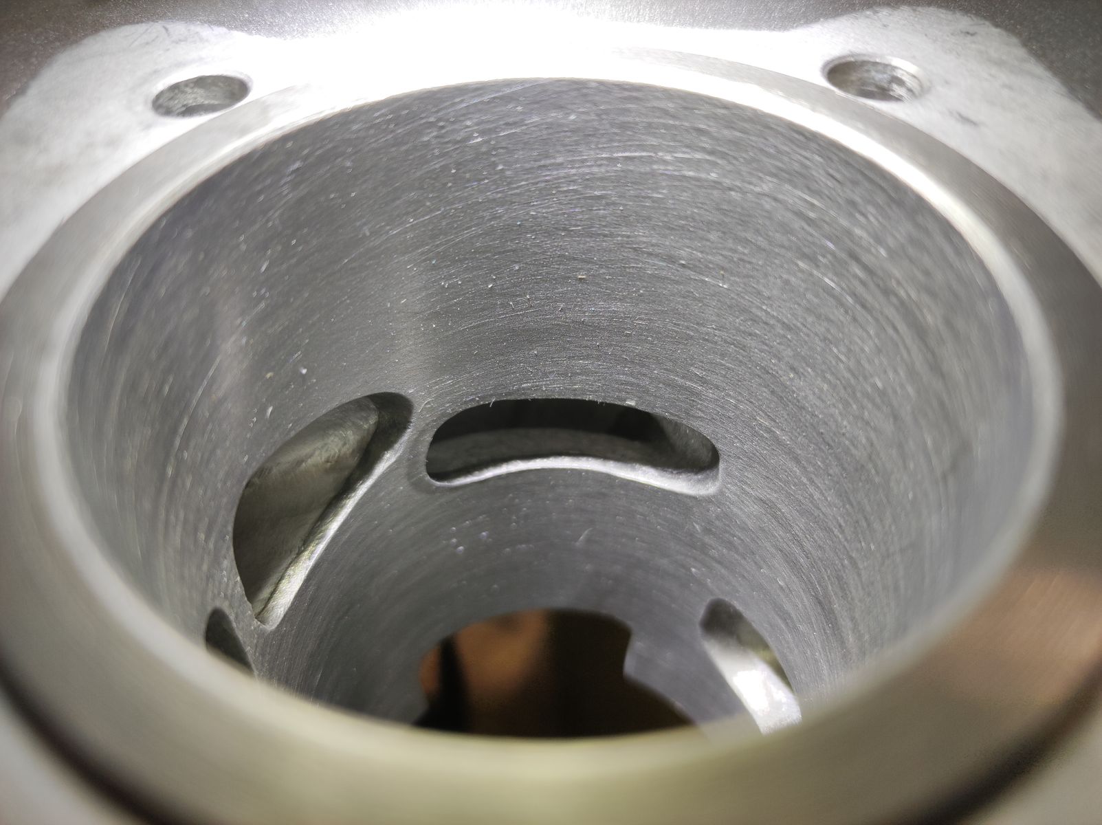

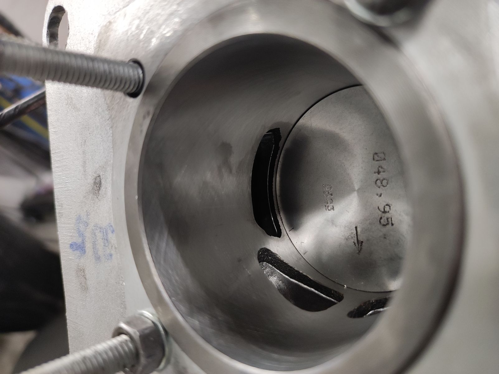

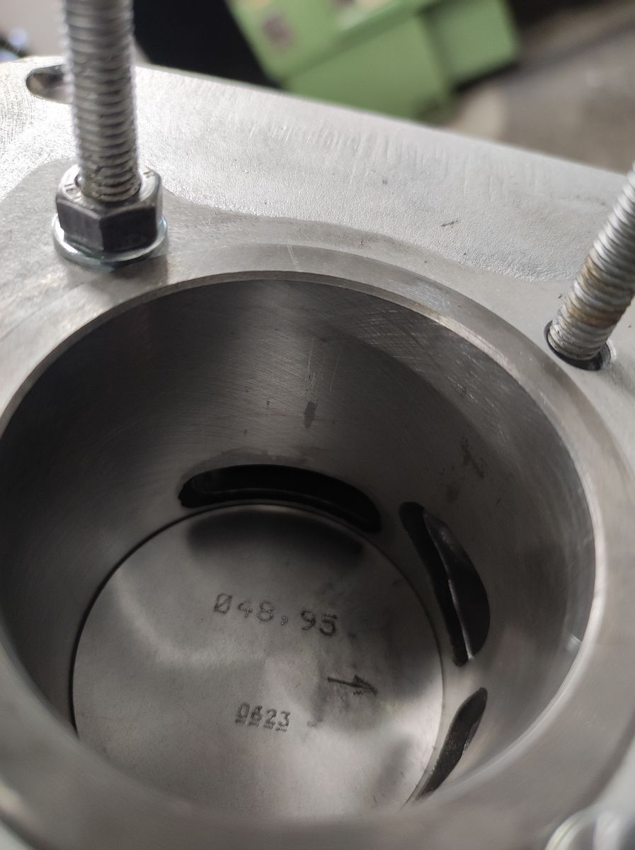

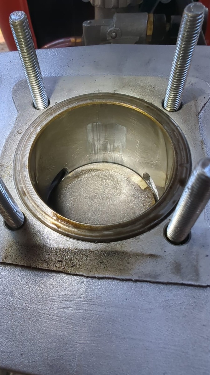

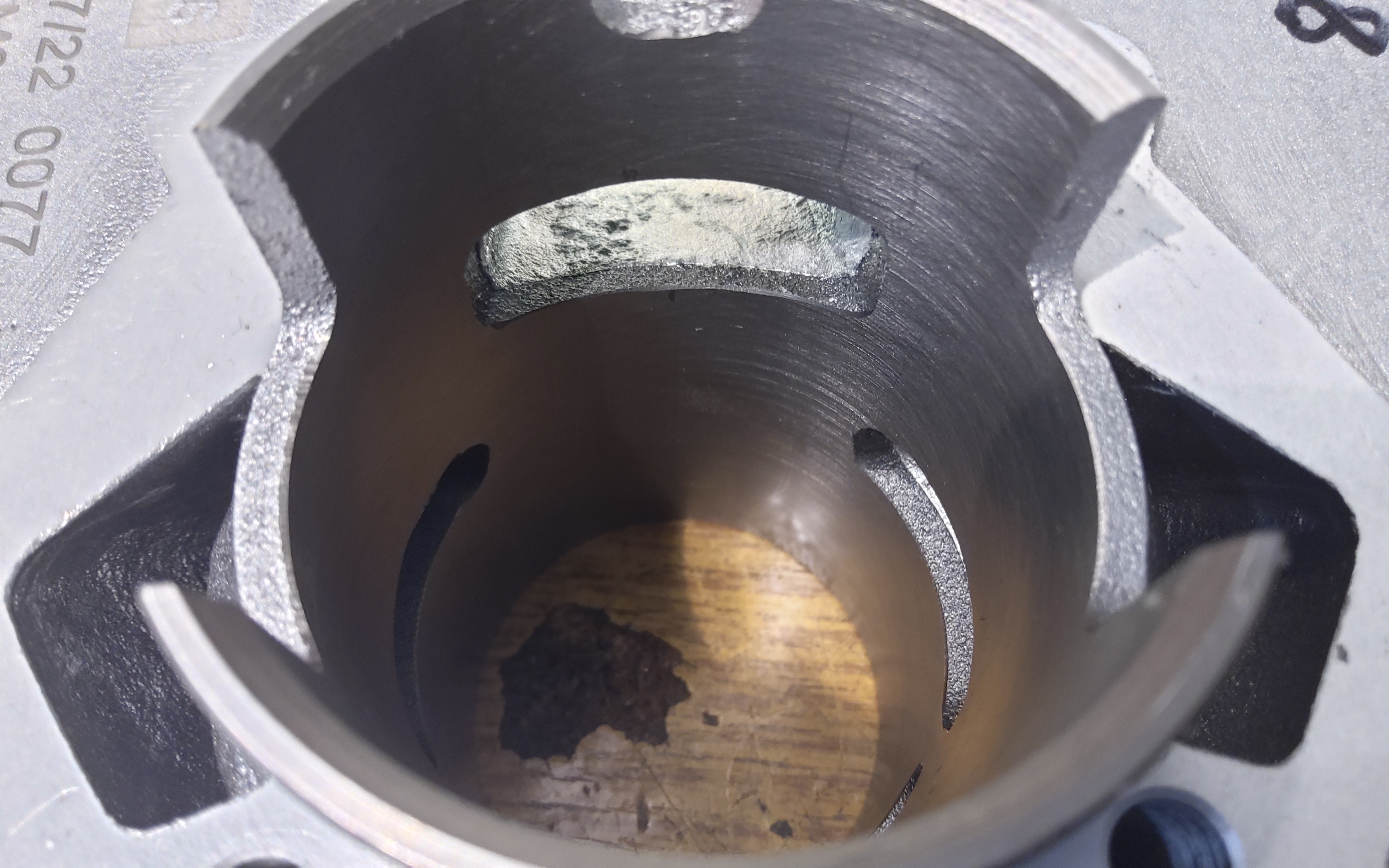

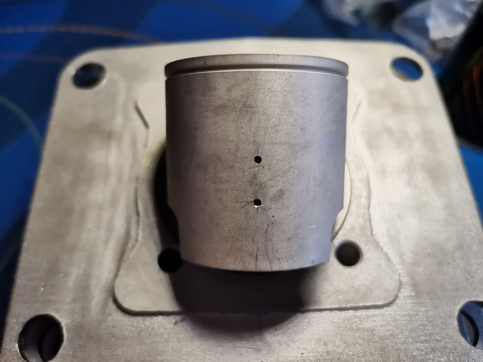

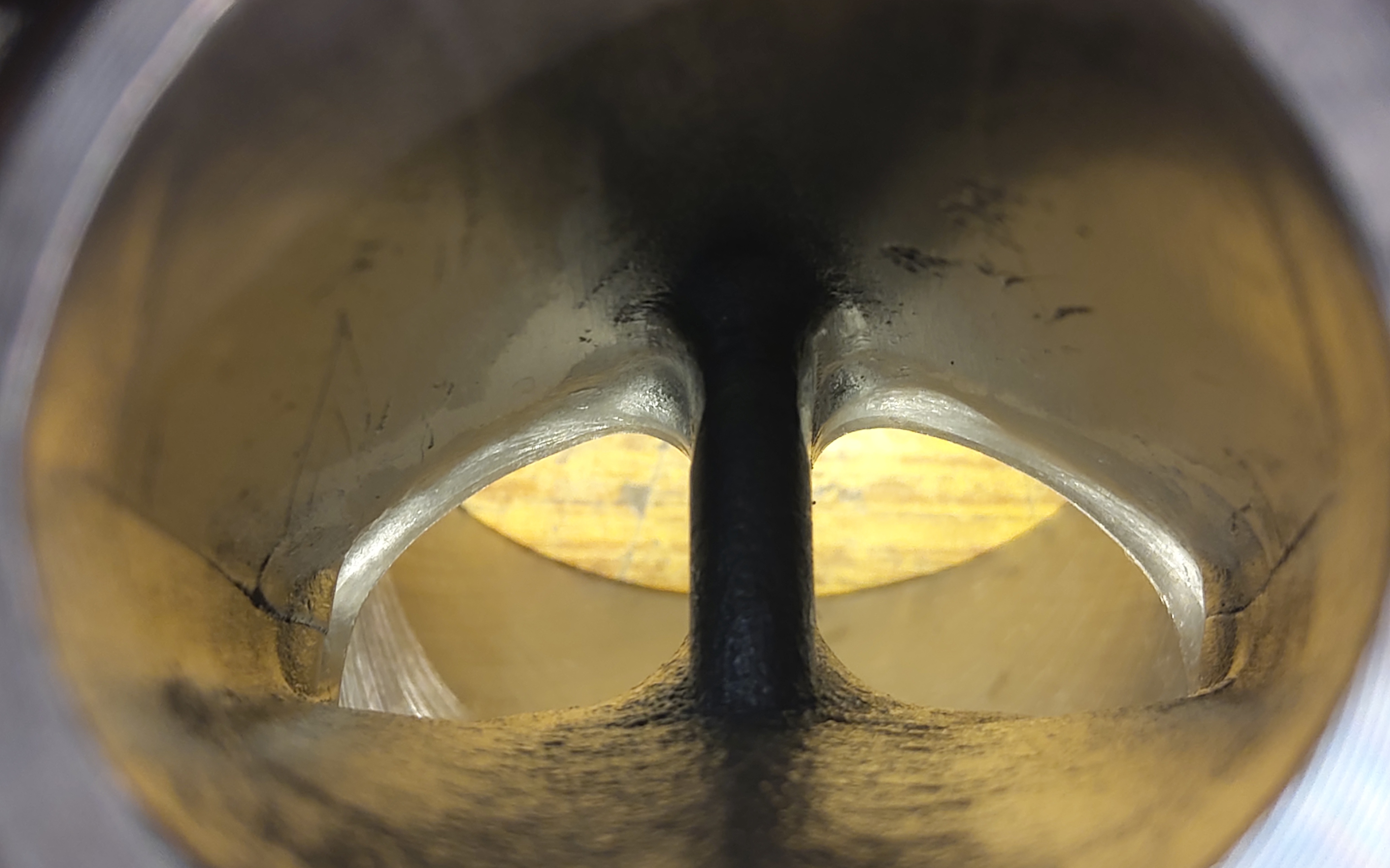

Der besagte Zylinder wurde letztens ausgedreht und aufs nächste Maß geschliffen in Verbindung mit einem LT Einring Kolben (inklusive Schmierbohrungen) . 200km Eingefahren, dann etwas mehr Dunst gegeben. Zack... wieder ein Klemmer. Bedüsung war reichlich fett. Laufen tut er noch und das auch recht gut. Nur habe ich keinen Bock mehr, alle 100km den Kolben zu wechseln.
So ein Dreck von Zylinder wird mir nie wieder in die Hände kommen.
Das ist wirklich ärgerlich! War der Auslasssteg zurückgeschliffen?
Der Anwalt ist schon am tippen
200km Eingefahren
nicht relevant. er darf auch nach nur 2km einfahren nicht klemmen. unterlassenes einfahren darf nicht zum klemmer führen.

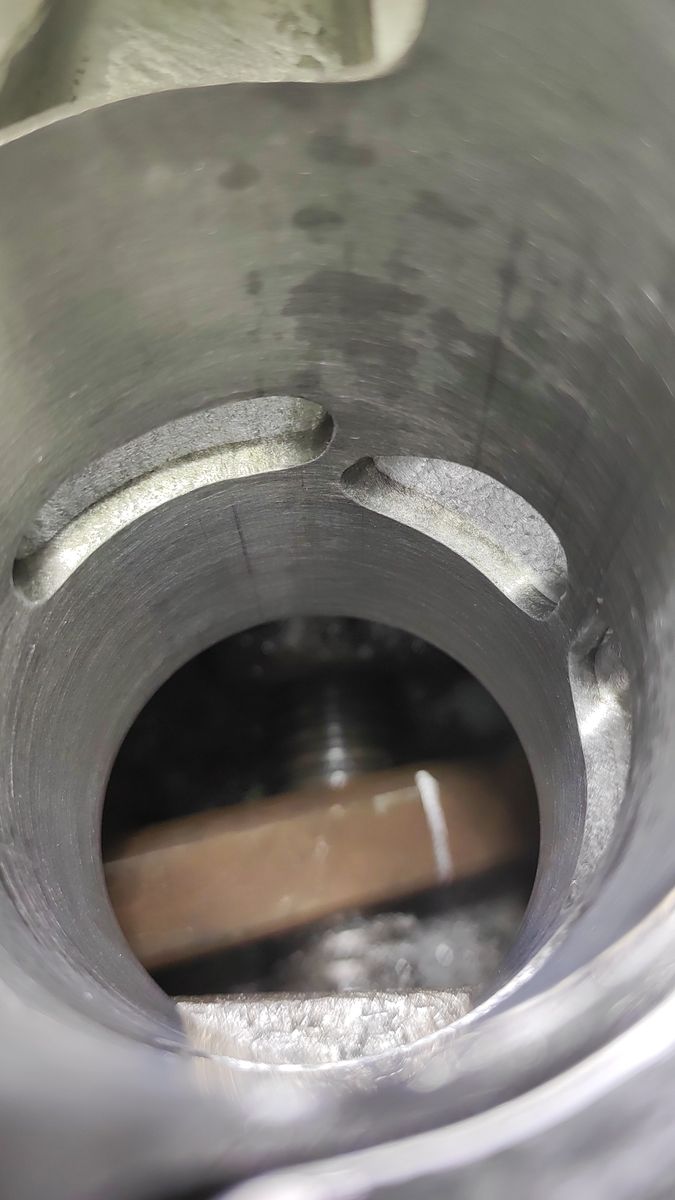

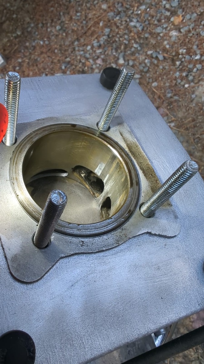

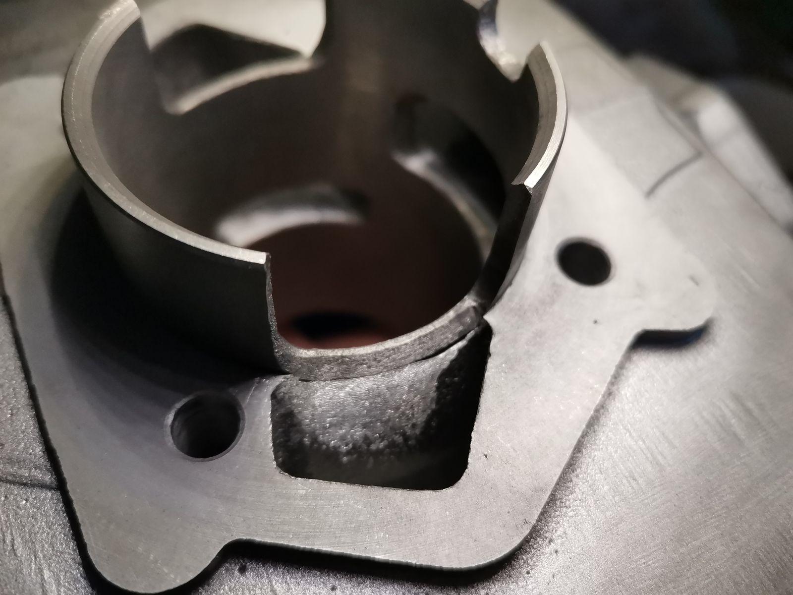

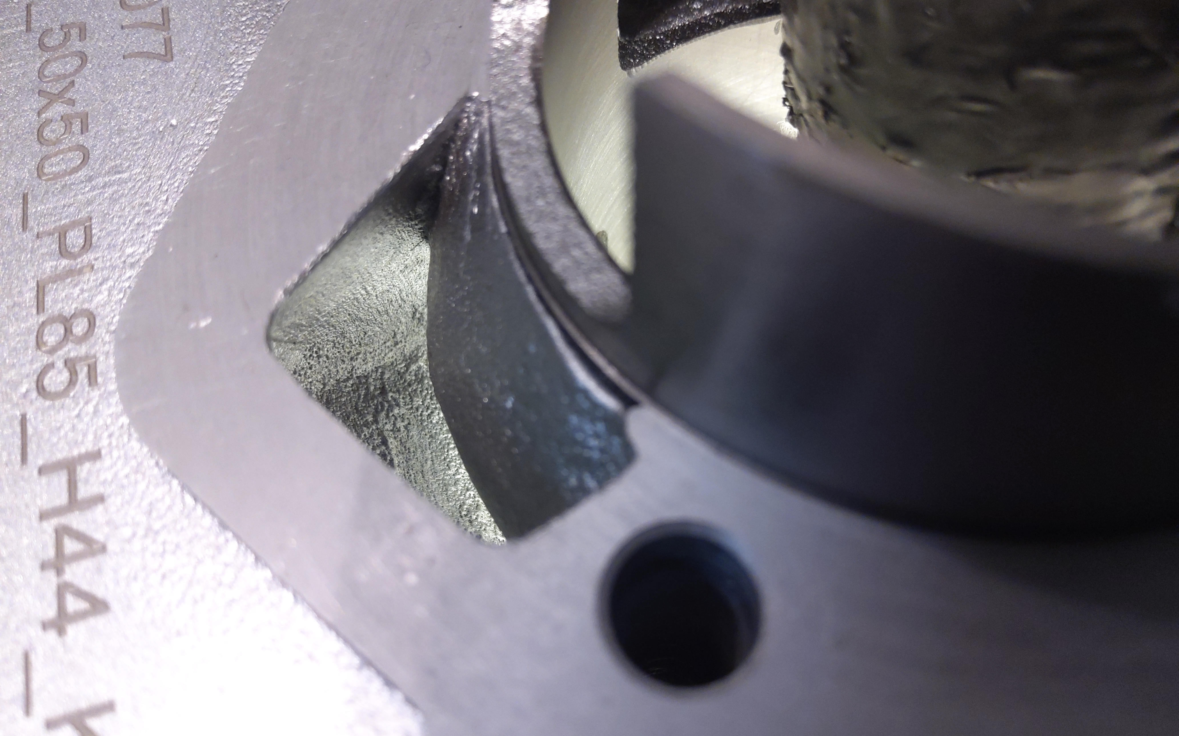

Was würdet ihr als Fehlerquelle vermuten?

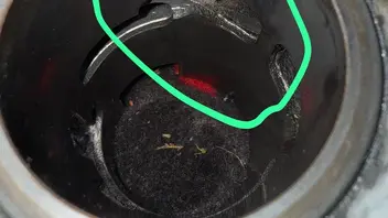

wenn ich das auf dem Foto richtig sehe, geht der riss ja einmal rundherum...
2-Takt-Freak War er nicht. Sollte dann aber trotzdem nicht passieren.
Neue oder alter Baureihe?
Alte, müsste einer der ersten gewesen sein
