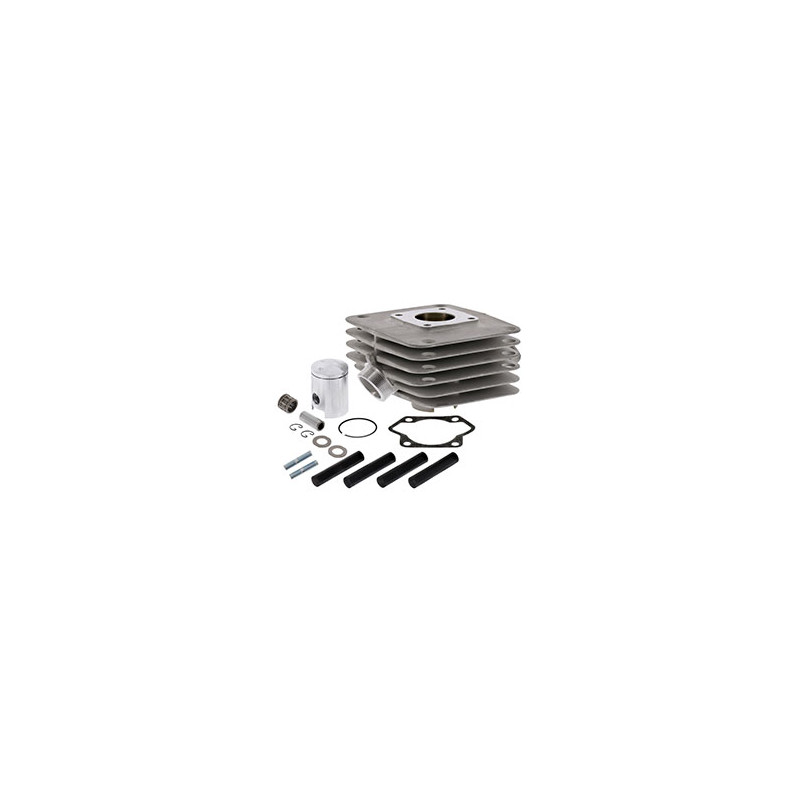

fahre momentan den zt60n s2, da der mir allerdings ein wenig zu Drehzahllastig fährt und ich was Alltag taugliches suche, was untenrum gut geht, bin ich am überlegen ob lt60 reso oder den 50ccm hiker zu kaufen.
Will dann so auf angenehme 70kmh kommen, deswegen würde ich den 60 reso kürzer übersetzen und den hiker eben nicht.
Meine frage wäre jetzt, was da die bessere Variante wäre..
