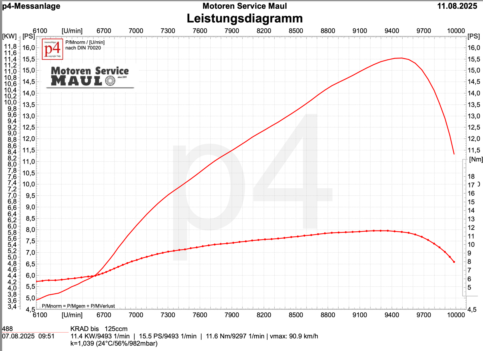

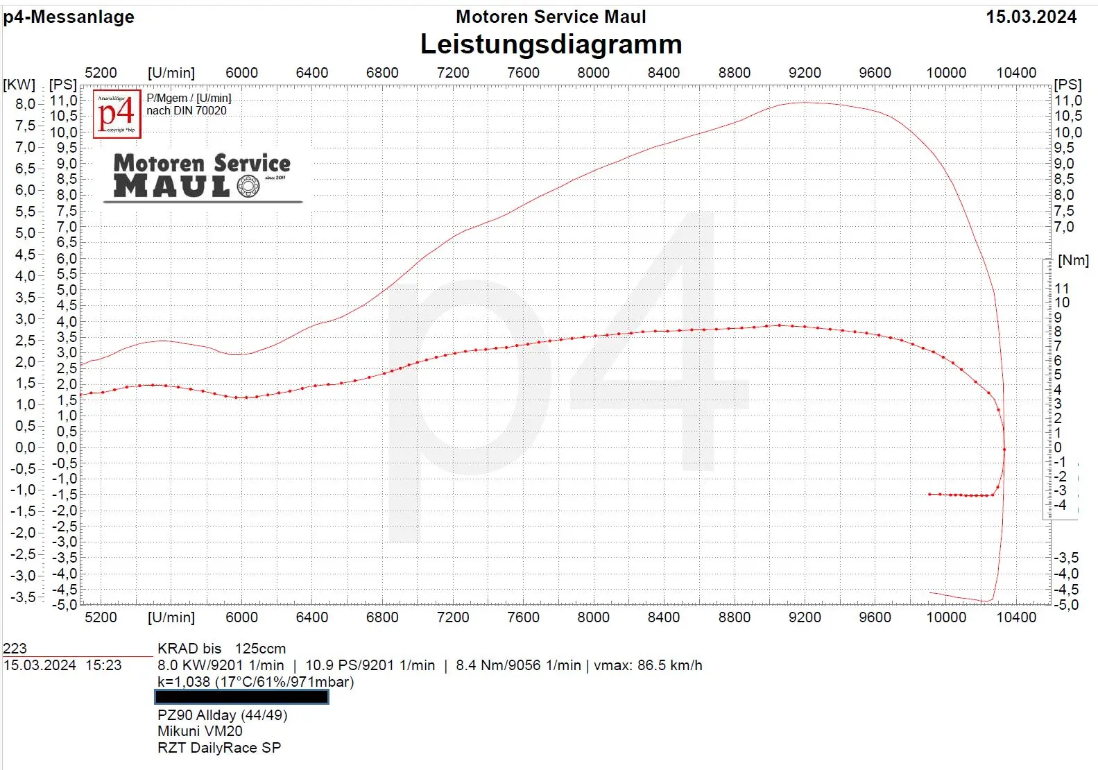

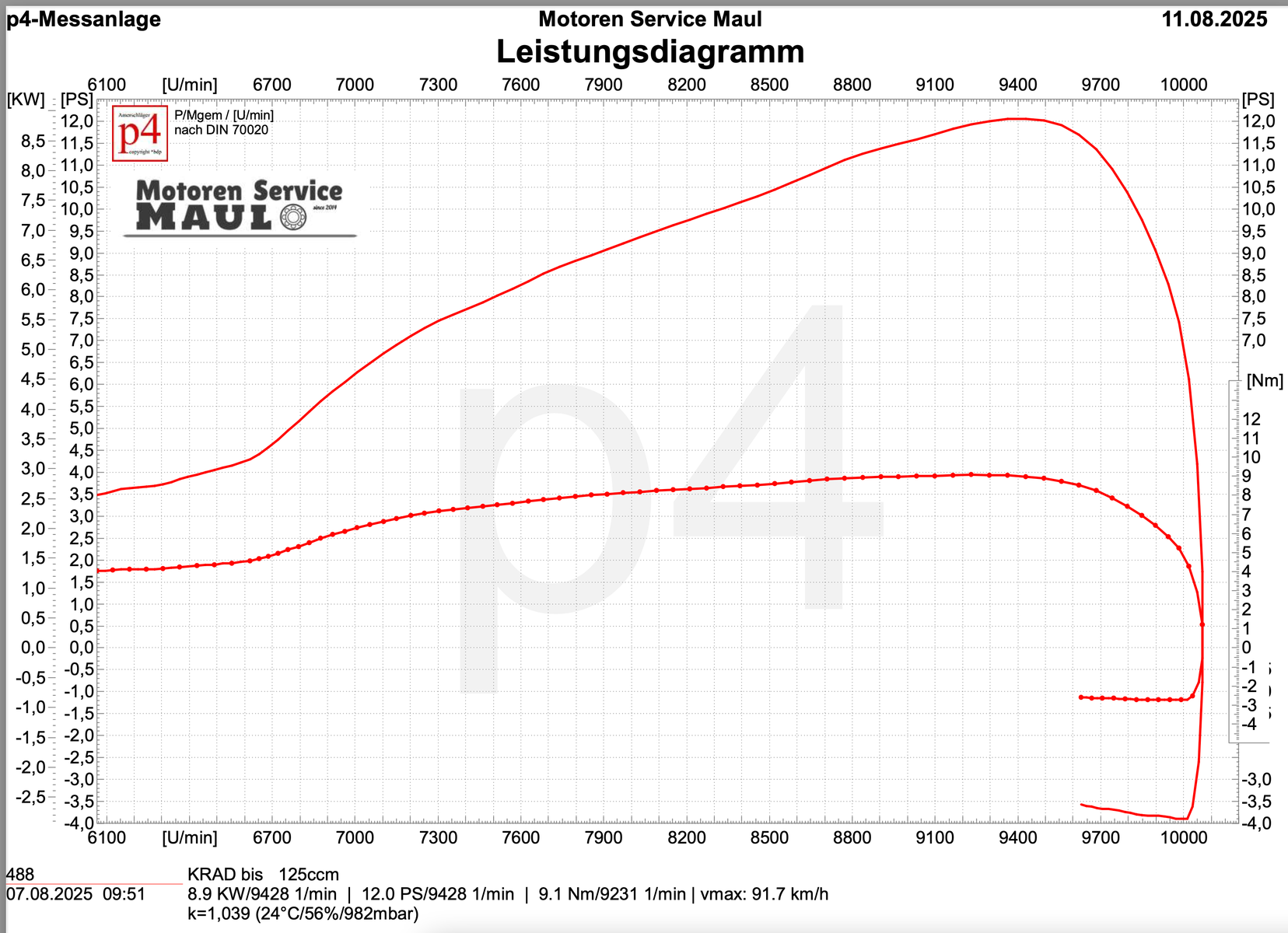

  • Nachdem ich alles verifiziert habe und nun auch sicher behaupten kann: "es stimmt" hier mal die Kurven:
    Verbaut ist ein ZT VM20, eine ZT Luffi matte und der große Herzkasten. RZT DailyRace SP. Messungen ohne Seitendeckel identisch.
    DIe Kupplung trennt nicht sauber was den verlust von ~5PS erzeugt. Bitte als von der "Motorleistung" nicht täuschen lassen.
    Ich habe vergangene Woche noch einen Kandidaten mit 90er Allday hier gehabt. Auch hier hat die Kupplung nicht so hundertprozentig getrennt...
    PZ BVF mit 21mm (also der alte), ZT Luffi Matte, Herzkasten 100% Serie mit kleinem Anschluss, Auspuff ebenfalls DailyRace SP.
