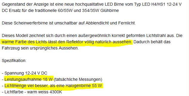

    Hier stehen ein paar Angaben dazu:
    https://www.kleinanzeigen.de/s-anzeige/birne-bilux-warm-led-h4-hs1-12v-24v-dc-55w-35w-yamaha-honda-suzuk/2407514800-306-7770?utm_source=sharesheet&utm_medium=social&utm_campaign=socialbuttons&utm_content=app_android
    Ich hab solche Leuchtmittel selbst im Traktor verbaut(nur mit anderem Sockel)weil da die Lichtmaschine recht schwach ist und somit bei 90W Gesamtleistung der Frontscheinwerfer die Batterie so gut wie garnicht mehr geladen wird, noch schlimmer wird's mit Hängerbetrieb.
    Bis jetzt funktionieren die sehr gut, auch die Umschaltung Abblend- Aufblendlicht. Die machen sehr schönes Licht gegenüber dem "Teelicht" vorher!
  • Hier stehen ein paar Angaben dazu:
    Danke Dir!
    Das klingt ja sehr lukrativ, "nur" 18 Watt, warmweißes Licht und noch heller als H4. :thumbup:
