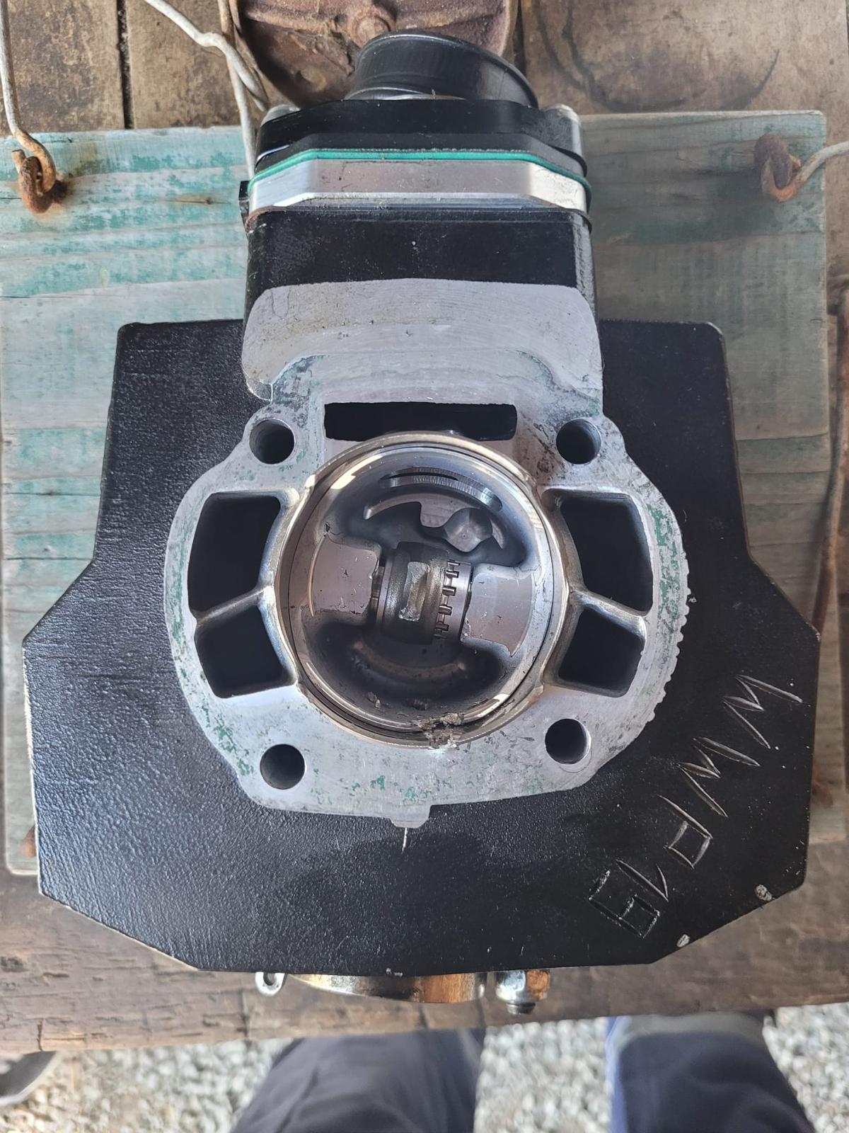

  • Die nächste... Hier hat jedoch nicht das Pleul an sich aufgegeben. (Unbearbeiteter MTX130, ZT Gehäuse, Restliches Setup leider unbekannt)
    Sieht aus wie zu eng verpresst. Kannst du mal mit einer Fühlerlehre das Axialspiel ermitteln? Lässt sich das Pleul noch bewegen, oder ist das fest?

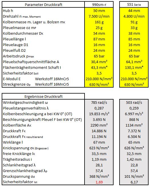

  • Erstmal Danke für das Berechnen.:thumbup: Wo ich beim Messen schon ganz schön erschrocken bin, waren die geringen Maße zur Berechnung der Querschnittsfläche. Die ist ja beim Standardpleuel mehr als doppelt so groß, was erstmal nicht so viel zu sagen hat, aber schon ein heftiges Indiz für die Schäden ist. Ich bin froh das ich jetzt ein anderes Pleuel verwende, gerade nach der Berechnung.

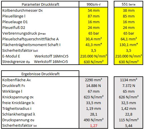

    Hab das noch mal für die Druckkraft gerechnet.

    Die Rechnungen bitte mal mit dem s50 Pleuel vergleichen, welchen ja auch wesentlich filigraner ist, als das s51 Pleuel.
  • Für die Konfiguration liegen mir keine Werte vor, hab weder Welle noch Kolben zur Hand, wenn die Werte jemand liefern könnte, wäre ein Vergleich möglich. Die Werte in den *gelben Feldern* müssen bekannt sein.

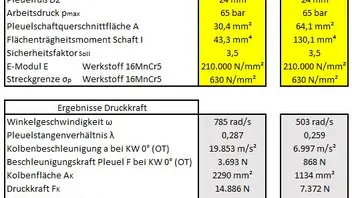

  • Hab das noch mal für die Druckkraft gerechnet.
    Da ist ja so gut wie gar keine Sicherheit mehr vorhanden. Das wäre bei meinen Motor vol ins Auge gegangen. Ich bin diir sehr dankbar für deine Arbeit bei der Berechnung. Es gibt also tatsächlich kontruktionelle Probleme wenn der Kolben schwer ist. Wenn dann noch die Drehzahl höher ist wie bei meinen Motor, ist ein Schaden wohl unvermeidlich.
    Ich denke damit hast du nicht nur mir geholfen.:thumbup:
    p.s. Wenn sich jemand in seiner Freizeit hinsetzt und meine Probleme durchrechnet, bin ich ihm nicht nur sehr dankbar, sondern kann auch sehr gut über manche theoretische Beiträge einfach nur leicht schmunzeln.

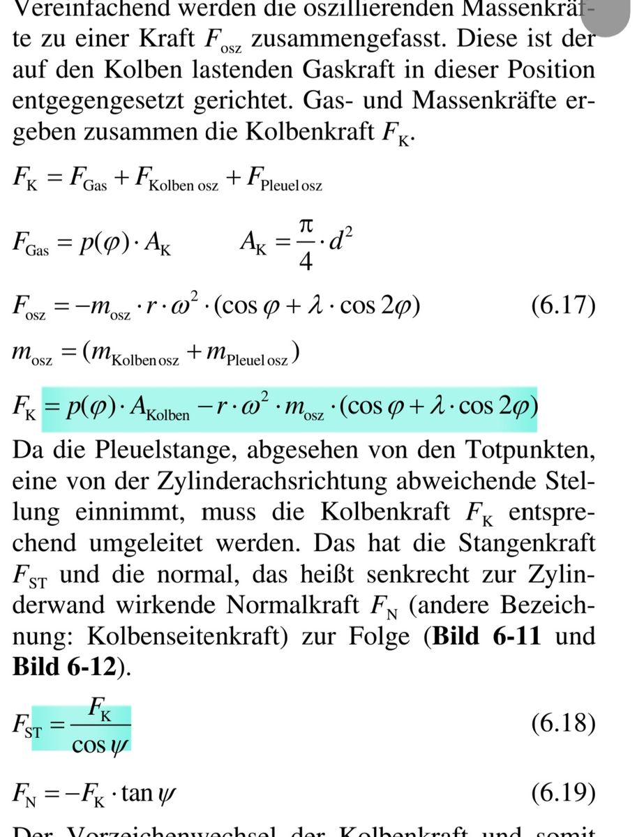

    Bei OT muss der Kolben durch den Verbrennungsdruck auch wieder beschleunigt werden, die dafür erforderliche Kraft kann natürlich nicht auf den Pleuel wirken, sondern wird vom Kolben als Beschleunigungsenergie aufgenommen. Da der maximale Verbrennungsdruck beim höchsten Moment auftritt, muss die erforderliche Beschleunigungskraft bei der Drehzahl hier noch von der Verbrennungskraft abgezogen werden, die daraus resultierende Kraft wirkt dann auf den Pleuel und letztendlich auf die Welle. Berücksichtigt man die Korrektur, sieht es nicht ganz so verehrend aus. Interessanter Weiße, kommt man bei dieser Konfiguration fast auf den gleichen Sicherheitsfaktor wie bei der Zugkraft aber das ist reiner Zufall.
  • Darin erkennt man auch den Zusammenhang, je früher das Moment anliegt um so größer ist die Belastung für den Pleuel, weil die erforderlichen Beschleunigungskräfte für den Kolben der Gaskraft noch weniger entgegenstehen. Das kann einem, bei einem MTX, der für ein niedriges Drehzahlniveau ausgelegt ist schwer auf die Füße fallen. Wenn das noch mit einem leichten Kolben gepaart wird verschärft es die Situation noch weiter.

    Bei der Zugkraftberechnung geht man vom ungünstigsten Fall aus. Der liegt vor, wenn der Motor seine max. Drehzahl hat und der Schieber geschlossen ist, dabei wird nahezu keine Luft angesaugt und damit auch keine Verdichtungsarbeit geleistet, daher kann man den sich hier ergebenden Gegendruck unter den Tisch fallen lassen und es wirken nahezu nur die Verzögerungskräfte aus dem Kurbeltrieb.
    Bei der Berechnung der Knickkräfte, wirkt der Gasdruck aus der Verbrennung auf die Kolbenfläche. Da dem System Energie zugeführt wird und die Expansionsgeschwindigkeit größer ist als die des Kolbens, wirkt die Massenträgheit des Kolbens der Gaskraft entgegen. Die sich daraus ergebende Differenzkraft wirkt dann auf die Pleuelstange und erzeugt die entsprechende Druckspannung, übersteigt diese die Knickspannung versagt rechnerisch das Bauteil.
    Derartige Bauteile werden immer mit einem Sicherheitsfaktor dimensioniert und dass aus vielerlei Gründen, wie zum Bsp. Fertigungstoleranzen, Streuung in der Materialzusammensetzung und jede Menge anderer Unsicherheiten welche hier auftreten können. Am Pleuel treten noch andere Kräfte auf, welche mit noch höheren Sicherheiten dimensioniert werden aber das führt hier zu weit.
