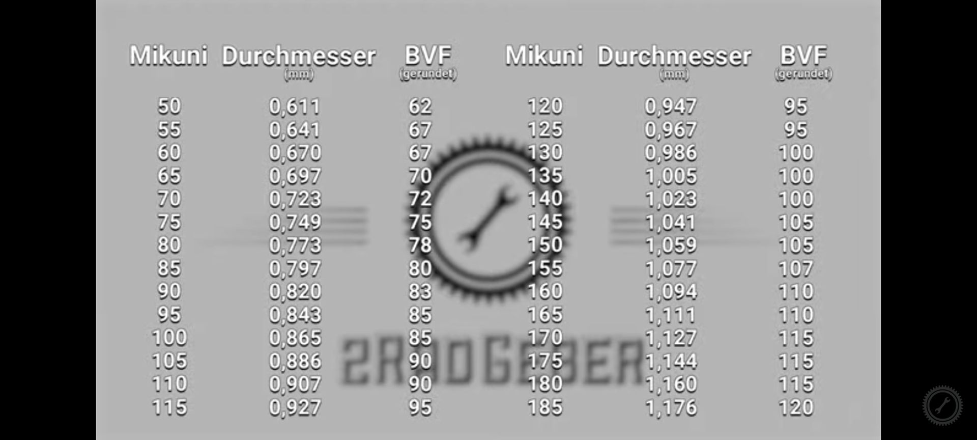

  • Müsste so im Bereich BVF 85-90 liegen.
    Leider fangen die Mikuni-Umrechnungstabellen die man auf google findet alle erst bei BVF 100 an.

    Beim VM 16 wäre das eine 90er würde ich meinen aber beim 18er :/
    Den VM 16 soll man mit einer 85er HD fahren laut LT
  • Das verstehe ich jetzt nicht ganz, beim VM 16 eine 90, würde ja heißen das ich eine 95 HD beim VM 18 nehmen müsste. Widerum laut LT eine 90HD beim VM 18??
    Durchlass ist ja 16 mm und der VM hat ja einen 18 mm Auslass (inkl. Adapter)
