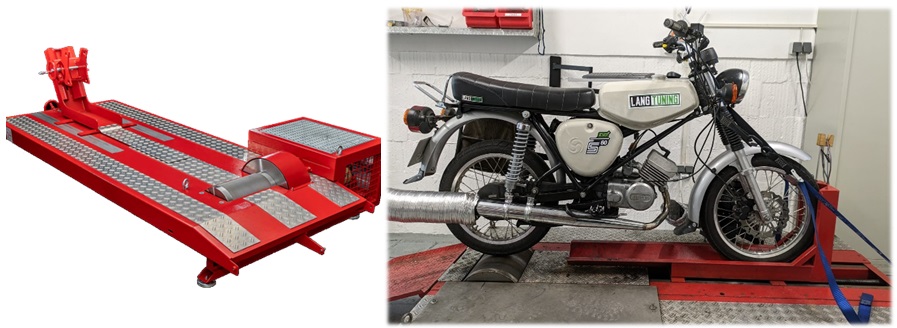

Die Drehzahl abhängigen Verlustmomente sollten doch aber in der Software vom P4 mit berücksichtigt sein.?!
Nein auf den Prüfstandd wirk ja wirklich eine andere Leistung wenn das Getriebe oder Hinterrad abgespeckt sind.

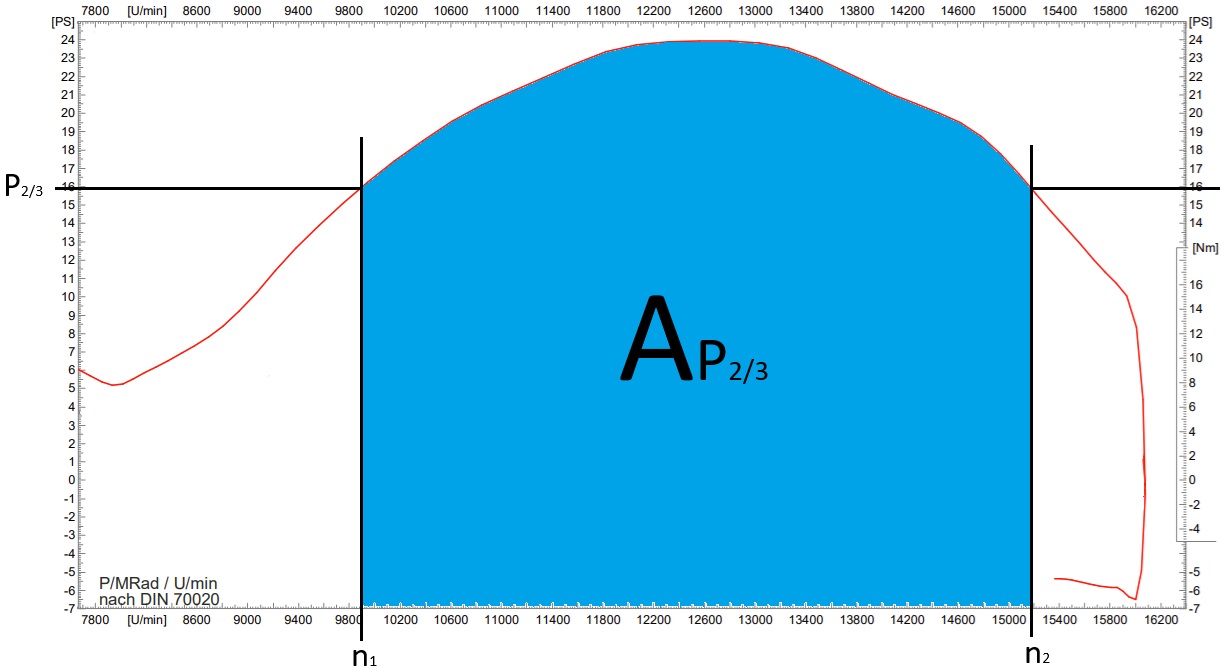

Wollen wir es mal etwas verständlicher erläutern, für die wo Physik 8. Klasse schon etwas her ist oder noch bevorsteht.

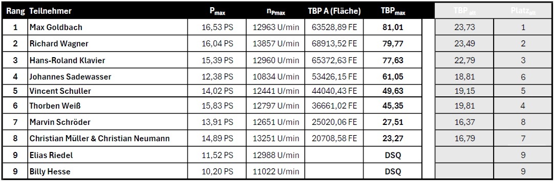

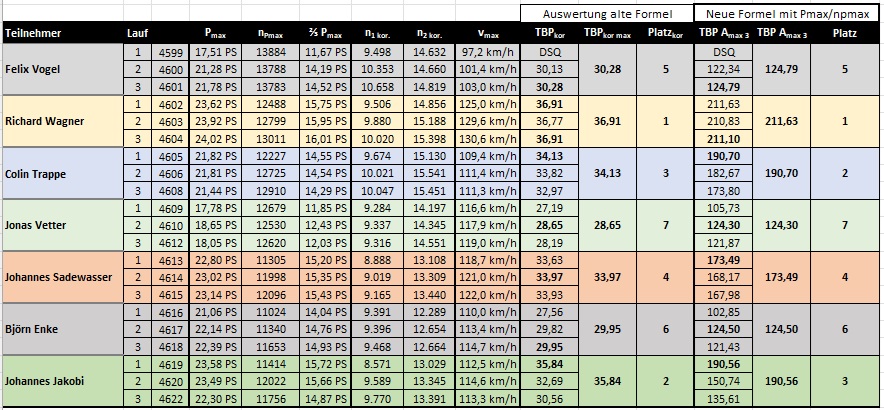

Und die Ergebnisse des heutigen Tags

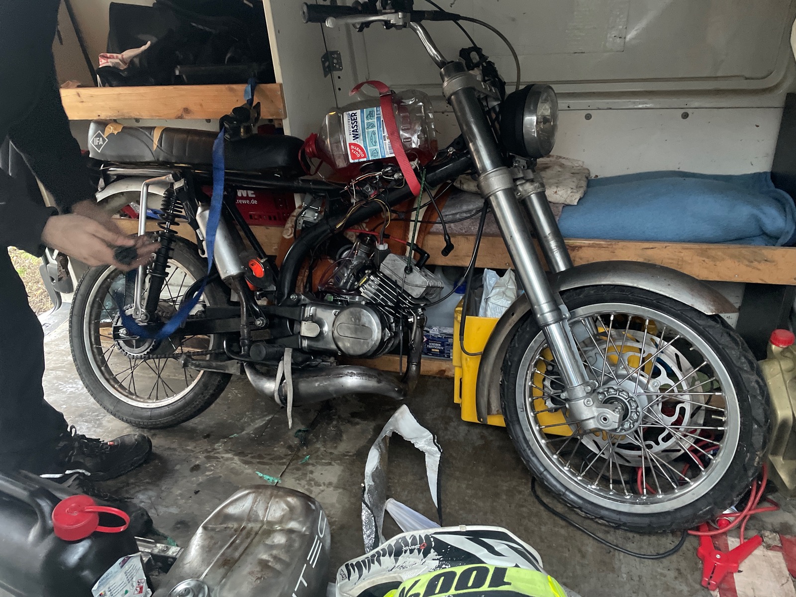

Guten Abend,
Wir warn die Profis die aus der Wertung waren😃.
Wir danken dem LangTuning Team für dieses coole Event, besonders Lando für den Honschliff am frühen morgen🙏.
Hatten leider 1,2,3… Problemchen😅
Vom viel zu fetten Vergaser

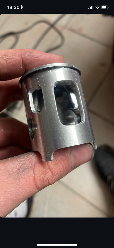

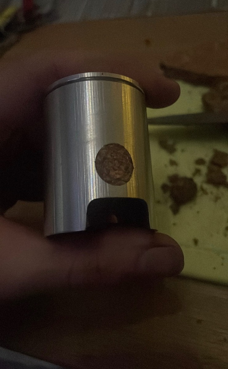

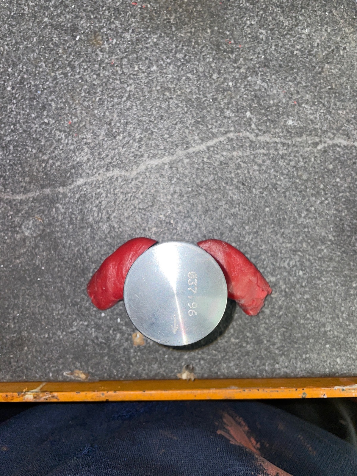

(Nach den ersten 500m ist gestern der Kolbenbolzenstopfen rausgeflogen -> Klemmer und wir konnten nichtmehr abstimmen, daher auch heute früh das honen)

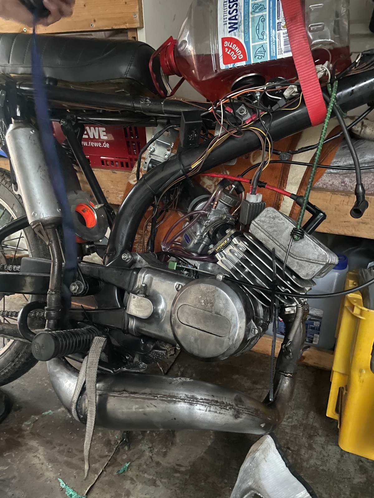

Bis zum viel zu kleinen Auspuff
(Haben keine Erfahrung im Auspuffbau und haben dementsprechend einen an der dicksten Stelle gute 30mm zu kleinen Auspuff gehabt - als Referenz wie falsch der Auspuff war😅)
Fazit, das Experiment Kolbenbolzenstopfen aus Kork einzupressen & zu kleben funktioniert nicht - hatten uns das von dem Kurbelwelle verkorken abgeleitet.
Alles in allem führte das zu einer erfolgreichen Disqualifikation, trotzdem war es sehr schön und ein sehr schönes Umfeld unter den Tuba-Teilnehmern.
Vielen Dank für die netten Tipps und Hilfe und Respekt an alle Teilnehmer und Gratulation zu egal welcher Platzierung!

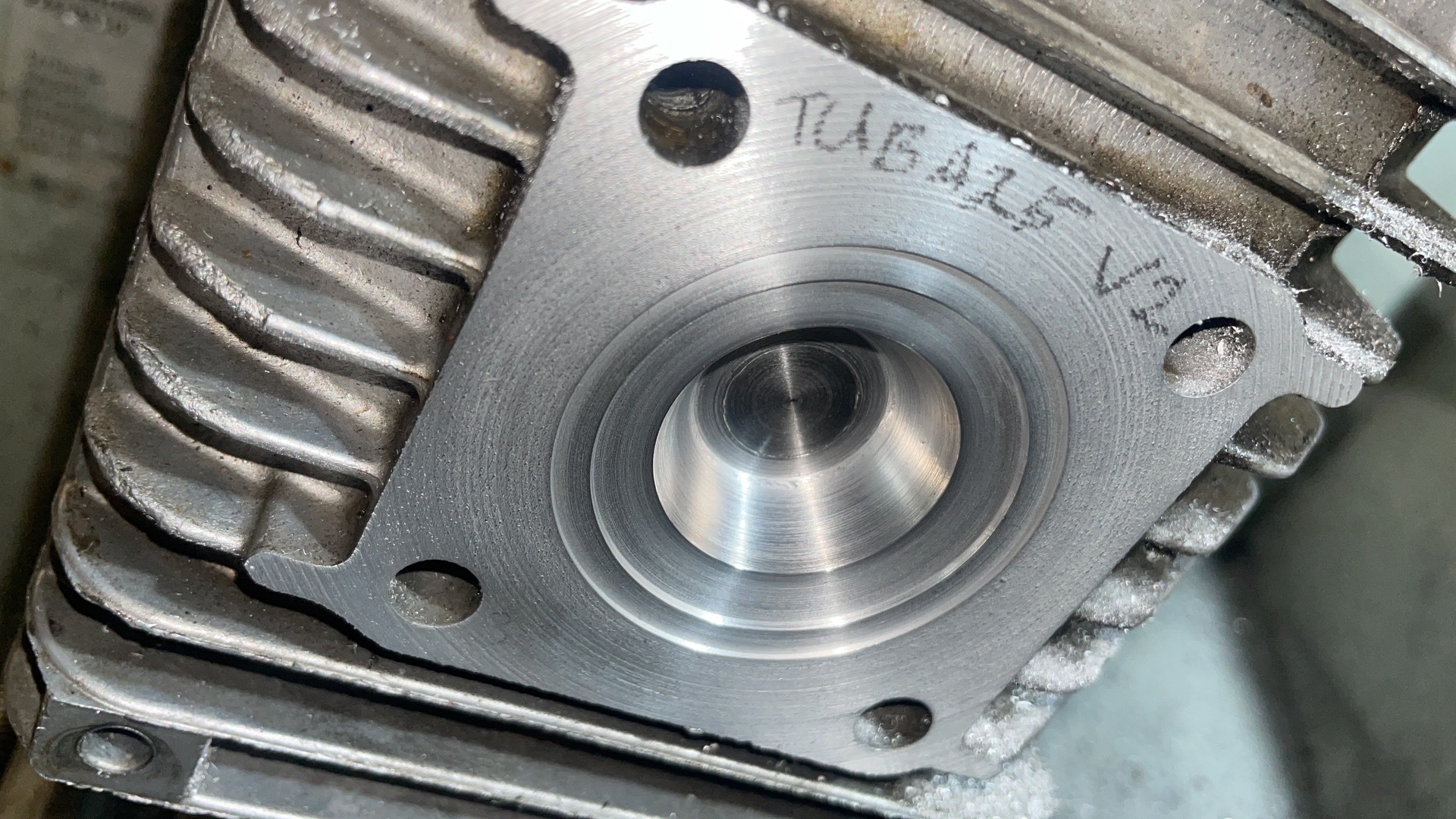

Hier noch Daten zu unserem Motor:
LT Schmiedewelle 51Evo
MZA5 Gang mit 2. von Ronge
3*PVL von LT
PWK Airstraiker 35 (Nachbau)
Umgebauter KTM SX50 HGS
Alles andere ist eher nebensächlich…?Auf die 16ps Motorleistung beim danach rumtesten sind wir trotzdem relativ stolz ohne Prüfstand, Abstimmen usw😅
Besonders danken wir den beiden Herren die uns den Auspuff geliehen haben, leider wissen wir euren Namen nicht😅.

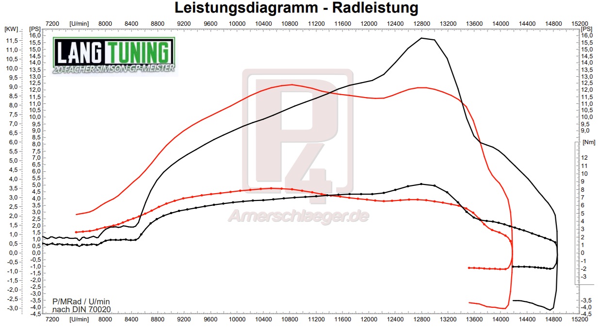

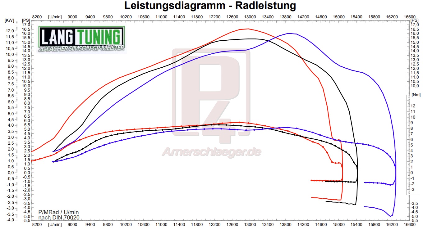

Der Auspuff war anscheinend noch nicht optimal aber deutlich besser, es sieht so aus als hätte er noch weiter drehen wollen, so unsere Auffassung des Diagramms, aber das können einige von euch sicherlich besser einschätzen.
Der disqualifizierte Tubalauf hatte 11.5ps am Hinterrad aber leider unter 100km/h, wenn es möglich ist und nicht zu viel Aufwand wäre es sehr nett wenn ihr den Lauf mit reinschicken könnte und vielleicht wie viele TB Punkte er gehabt hätte.Wenn das Reglement ins Budget passt würden wir nächste Jahr gerne wieder antreten, wir fänden zb 70er sehr cool um die Hubraumklasse wieder zum leben zu erwecken, in dem Zuge würde wir ggf auch einen Prüfstand kaufen falls jemand Mitte des Jahres einen abzugeben hat👀.

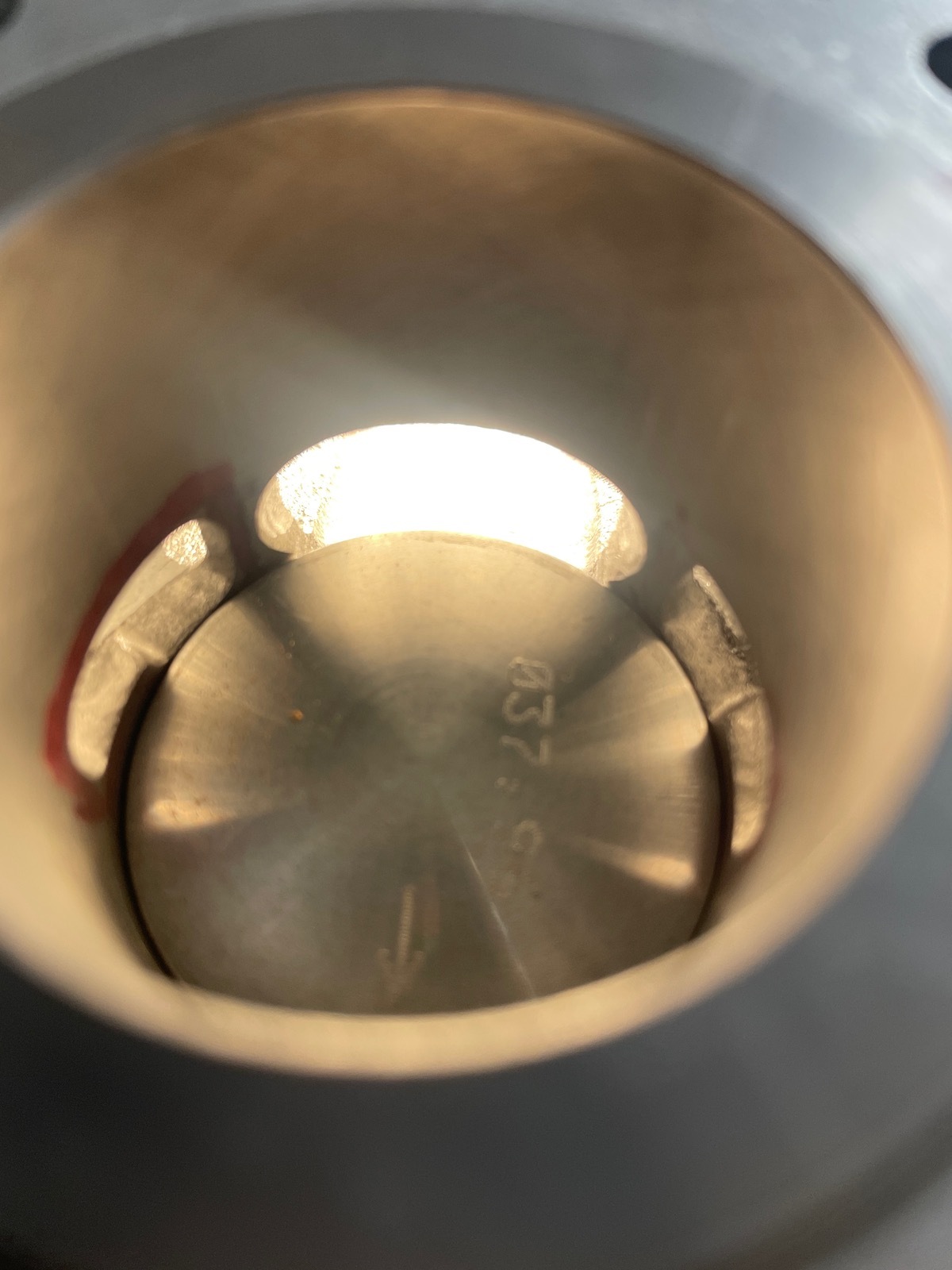

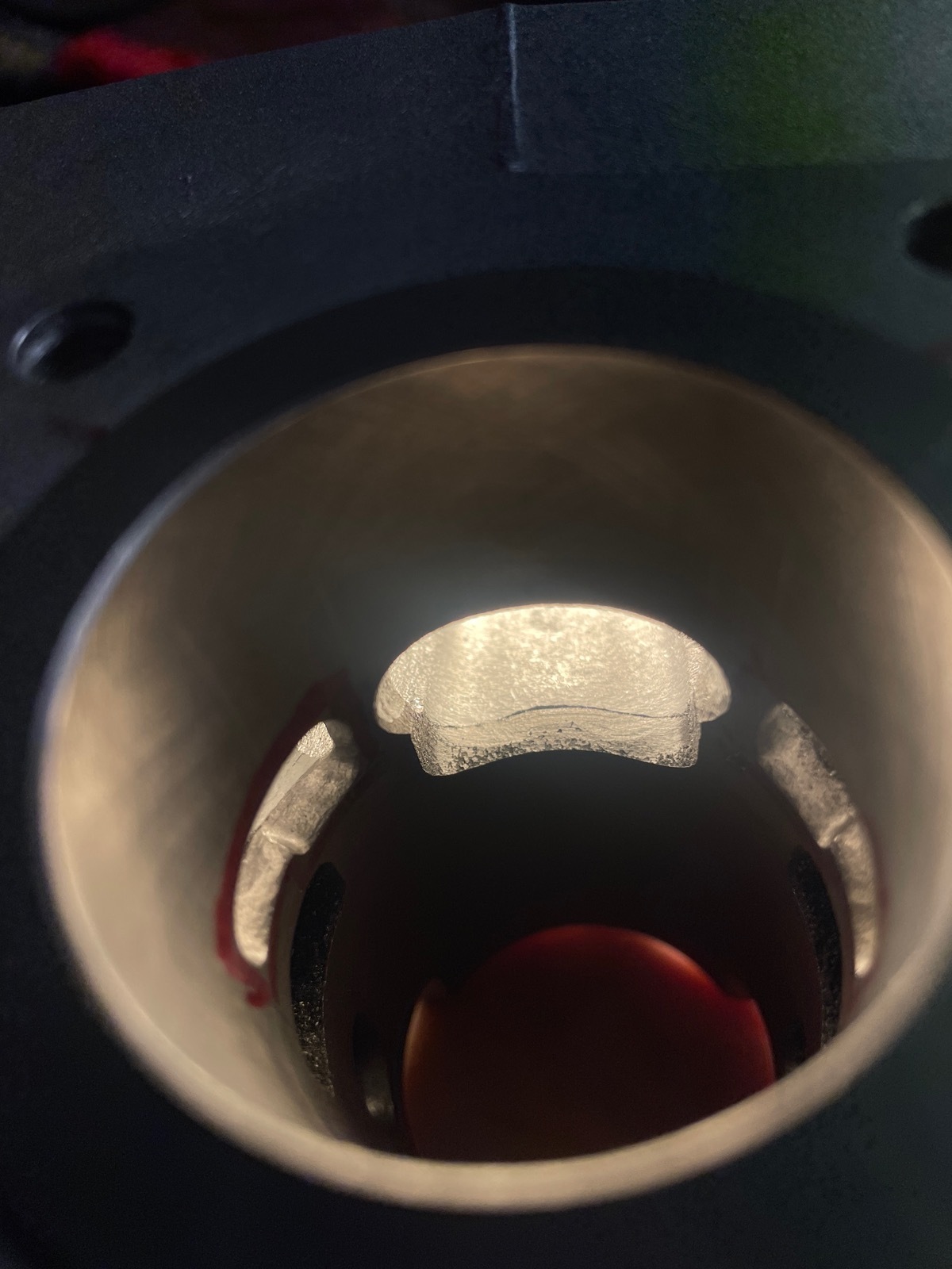

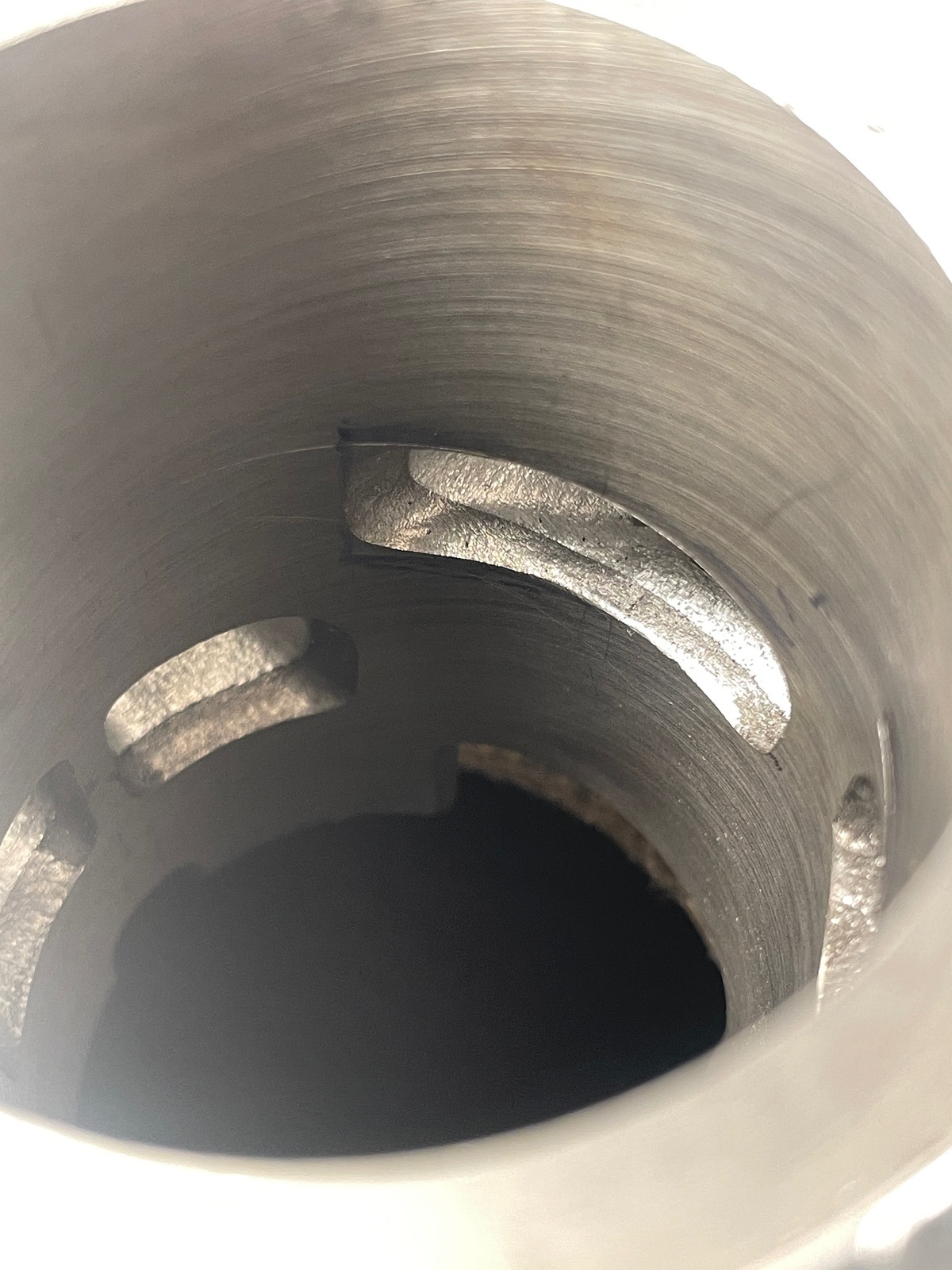

Vielen Dank!
Ja dazugelernt haben wir auf jeden Fall, wir denken das der Zylinder mit dem richtigen Setup (Zündung, Vergaser-Abstimmung und vorallem Auspuff) 18ps am Motor schaffen könnte, aber die 16ps gefallen uns auch erstmal ganz gut - wir hatten viele neue Erkenntnisse, das ist wahrscheinlich auch mit der Hauptgrund beim Tuba mitzumachen.
Von was genau willst du denn Bilder sehen, kann ich an sich gerne machen - auf Instagram haben wir in unserem Post ein Video wo wir den Zylinder “genauer” filmen.

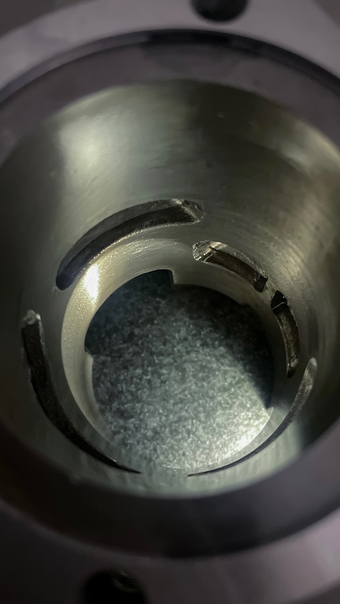

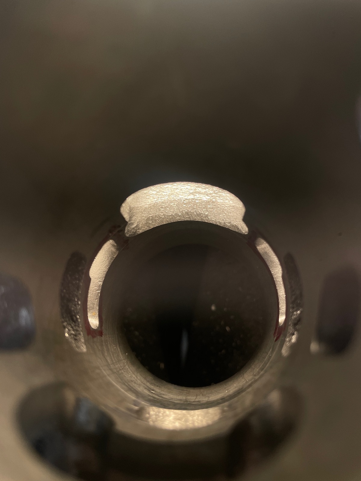

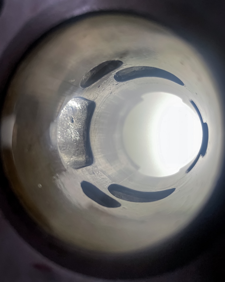

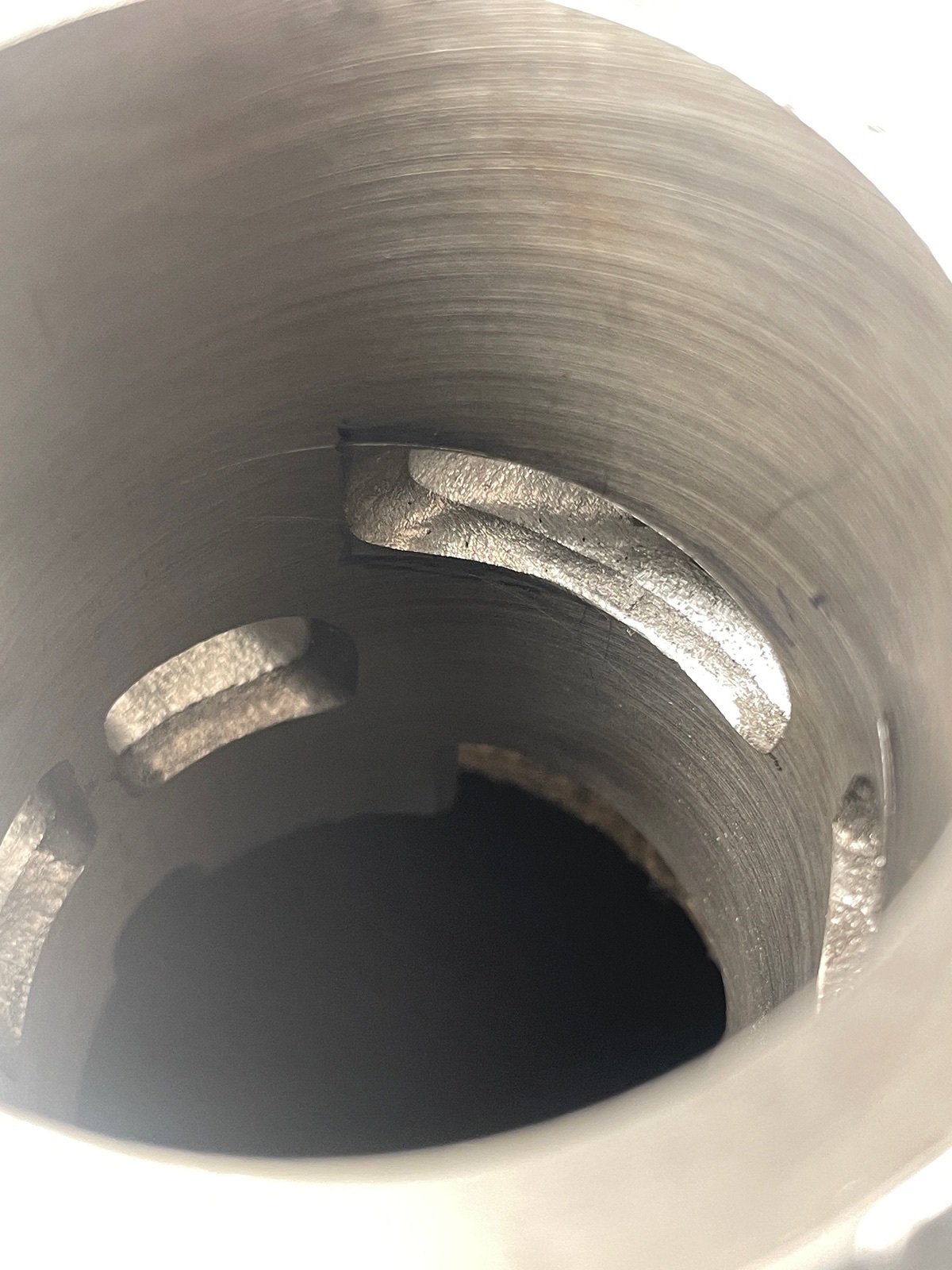

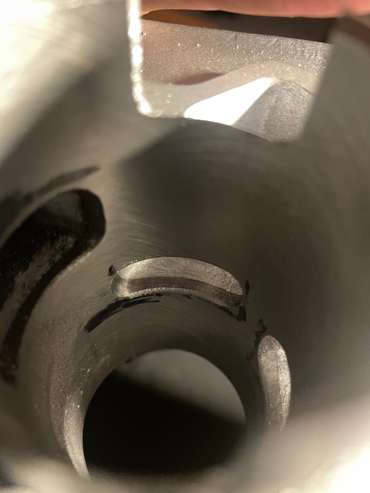

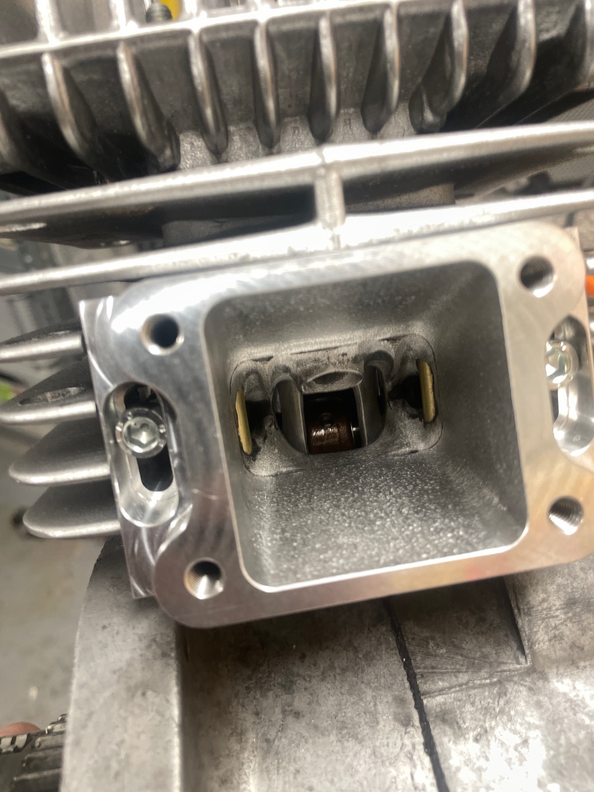

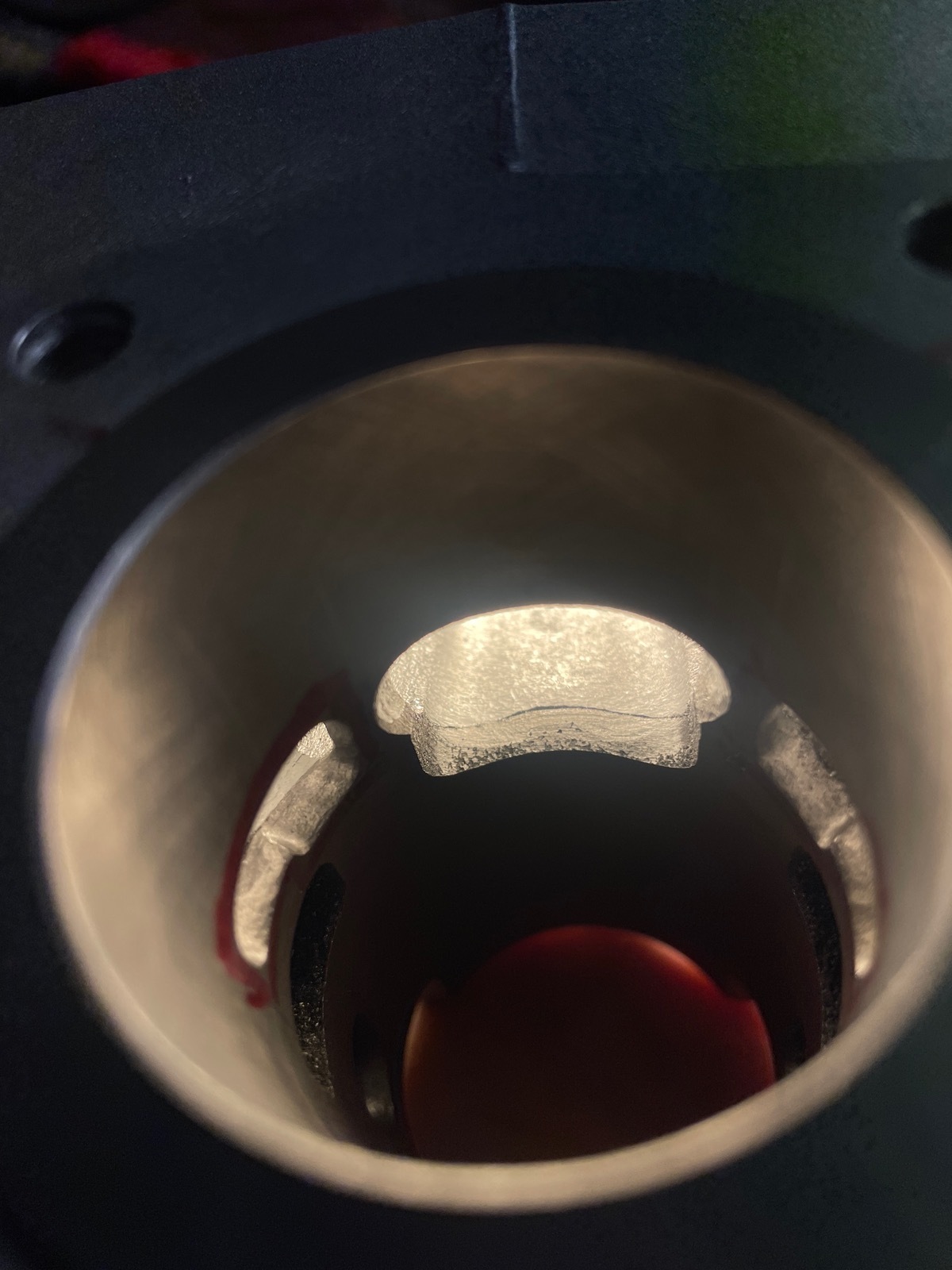

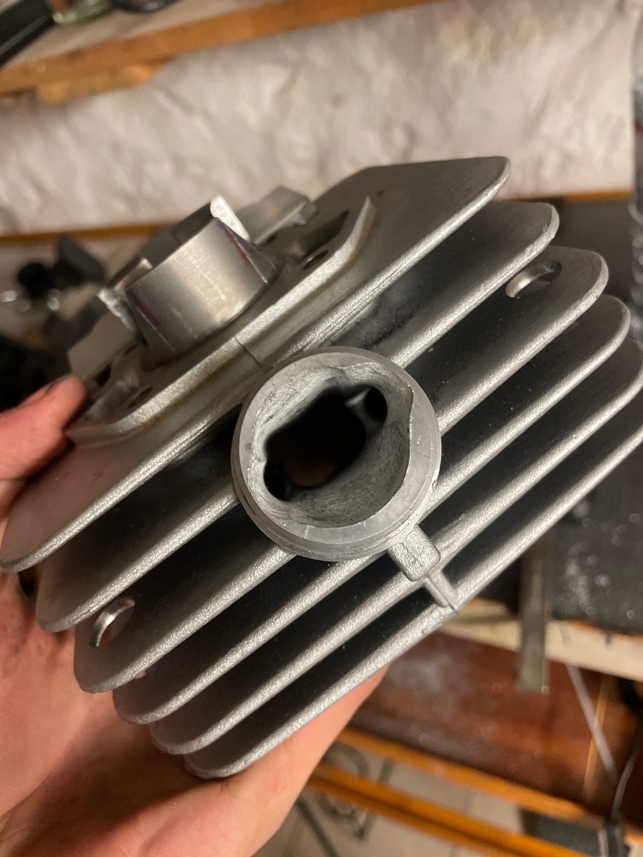

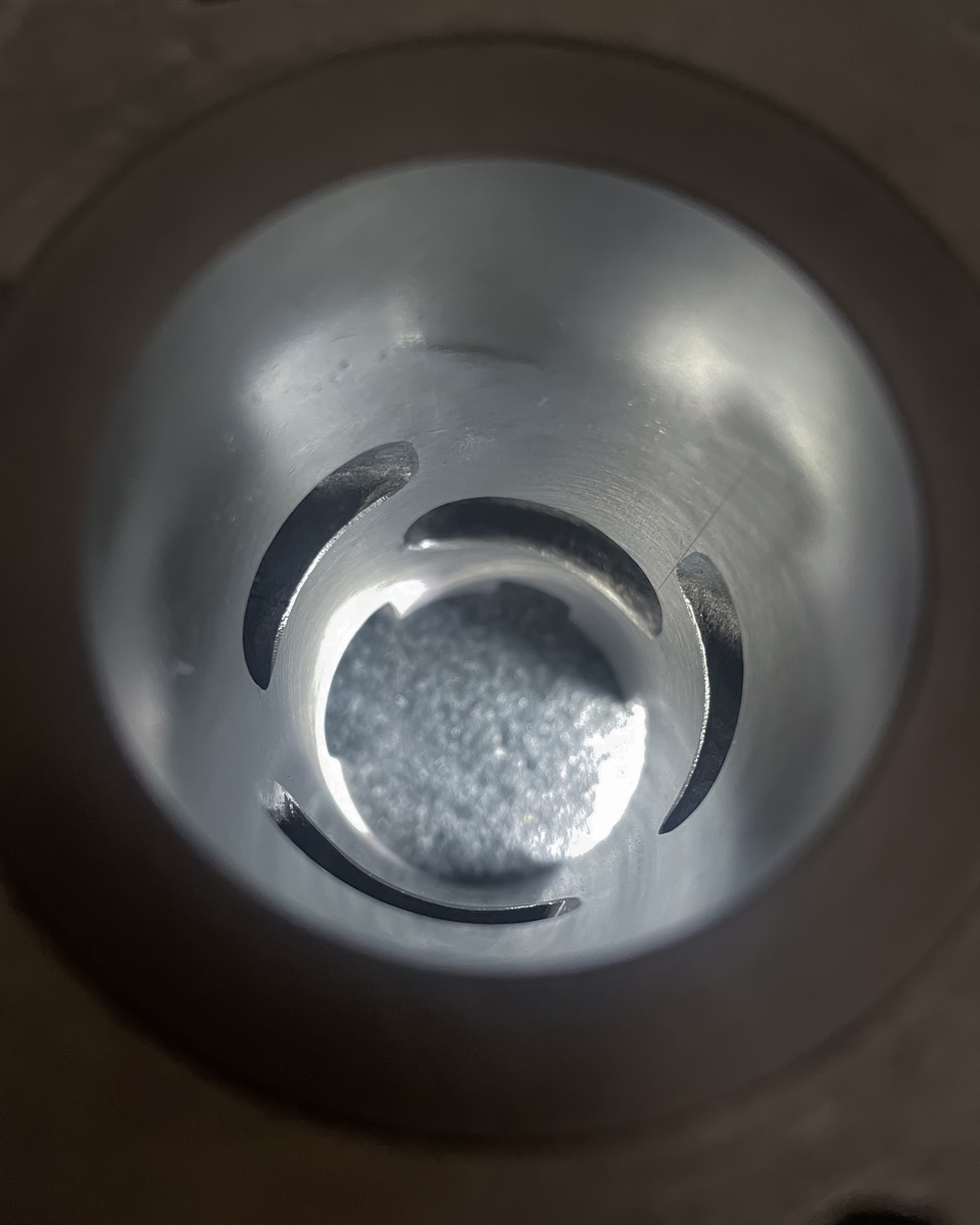

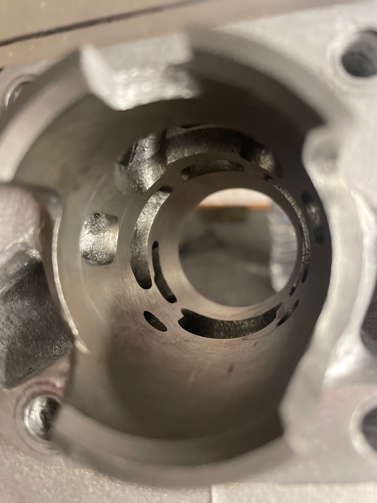

Kann faktenmäßig nur sagen das die NA in der Breite bis fast über den ganzen Kolbenbolzen gingen, daher der Stöpselversuch, und das die Hinterführung jeweils mit einem 9/9.5mm Bohrer gebohrt wurde und dann auf ca 10mm Durchmesserquerschnit fertig gefräst wurde.
1: Auslass von UT aus2: Auslass von OT aus
3: Vorauslassfläche, relativ reichlich wie wir finden - vielleicht wäre weniger auch mehr gewesen🤷
4: Auslasshinterführung
Lg RaceleagueMoin Ja das sah schon alles interessant aus was ihr da früh noch zusammen gebastelt habt , ich denke für euch wäre es gerade wichtig sich nicht auf Motorleistung zu fixieren da ihr dadurch schnell ein falsches Bild der Leistung erlangt , ich glaube ihr hattet etwas über 11 ps am Rad ,das bedeutet 5 ps Verlust Leistung die müssen irgendwo entstehen durch kleine Messfehler bzw. Kupplung und und und , ich denke der Motor wird jetzt 13-14 ps am Motor haben ,lasst euch da kein falsches Bild vermitteln denn 5 ps Verlust sind nicht realistisch
RL1 ich denke die Erkenntnis mit weniger ist manchmal mehr ist nicht ganz verkehrt ,der Auslass ist meiner Meinung ordentlich zu übertrieben ,ich weis jetzt nichts über Steuerzeiten aber vielleicht ist das ganze auch etwas übersteuert , da kommt wahrscheinlich eins zum anderen , ich persönlich gehe so gut wie nie über kobo maß mit den nebenauslässen ,um genau sowas wie das zukorken vom kobo zu vermeiden xD , aber wäre natürlich trotzdem cool wenn ihr das ganze nochmal richtig zum laufen bekommt und man werte hier in diesem Thema sehen könnte
